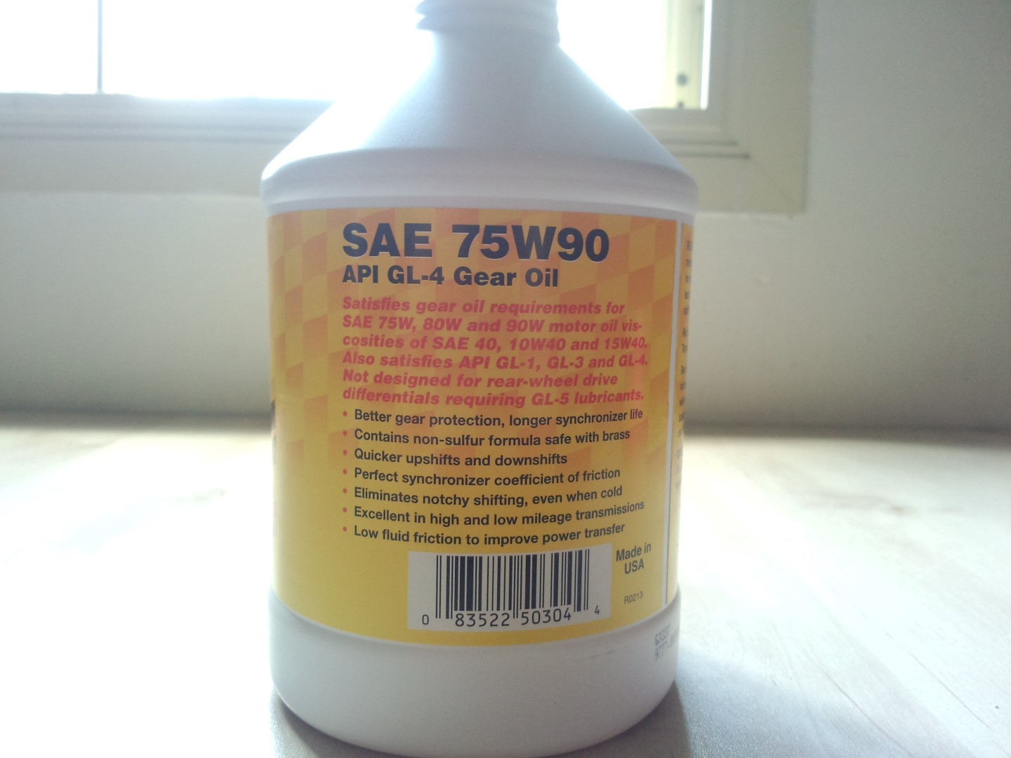

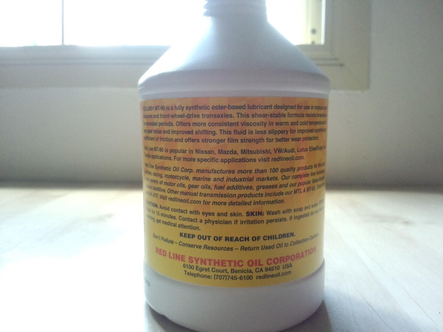

לפני מספר חודשים חשבתי (בדגש על חשבתי) שאני שומע רעשי שריקה מכיוון הגיר. כמעט 3 שנים שאני נוסע עם שמן גיר מקורי של טויוטה בצמיגות 75W, שמן גיר בעל צמיגות נמוכה המיועד לרכבים הרובוטיים של טויוטה. יחד עם זאת התעורר חשש בליבי שאולי בכל זאת השמן מעט דליל מדי, במיוחד כאשר נוסעים במזג אוויר חם. תוסיפו לזה את השריקות ששמעתי (לכאורה) והחלטתי לחזור לצמיגות המומלצת, 75W90.

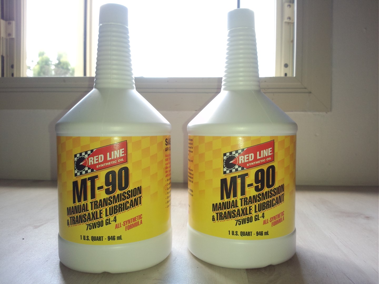

לא הייתה לי הרבה התלבטות מה להזמין. על ה MT-90 קראתי הרבה חומר ולא מצאתי אף אחד שהיה מאוכזב ממנו. הזמנתי.
לאחר יותר מ 1,000 ק"מ מההחלפה, אלו רשמיי:
* התחושה בידית ההילוכים נשארה כשהייתה: ההילוכים משתלבים חלק לחלוטין, בצורה רכה, לא נתקעים ולא חורקים.
* לא שמתי לב לשום שינוי ברעש שעולה מהגיר, ולדעתי ובדיעבד אין כל רעשי לוואי, לא עם ה 75W ולא עם הרד-ליין.
* הרד-ליין סמיך משמעותית מה 75W של טויוטה. הרד-ליין הוא כמו סירופ סמיך בעוד ה 75W מזכיר יותר שמן מנוע.
* אני חושב שיש התנגדות רבה יותר של הנוזל בתיבת הגיר, בלימות המנוע מורגשות יותר כמו גם שמרגיש שצריך ללחוץ "קצת" יותר על הדוושה. קשה להעריך או לכמת את זה.
שורה תחתונה - במקרה שלי ההחלפה הייתה מיותרת. לא הרגשתי שום שינוי או שיפור כתוצאה מההחלפה. כנראה שכשהכל עובד כמו שצריך אז אין מה לגעת ואין מה לשפר. יכול להיות שבתנאי קיצון, על המסלול או בהתגרזנות קשה יצוצו אי אילו הבדלים, וגם שם לך תנסה למדוד או לכמת את זה.
אני כן חושב שמדובר בנוזל משובח, אולי מהטובים שניתן לרכוש. מי שלא מפחד מהזמנה מחו"ל (בסביבות ה 80 ש"ח לבקבוק, הכל כולל הכל עד הבית) ימצא שמן גיר סינטטי מלא ומעולה.
