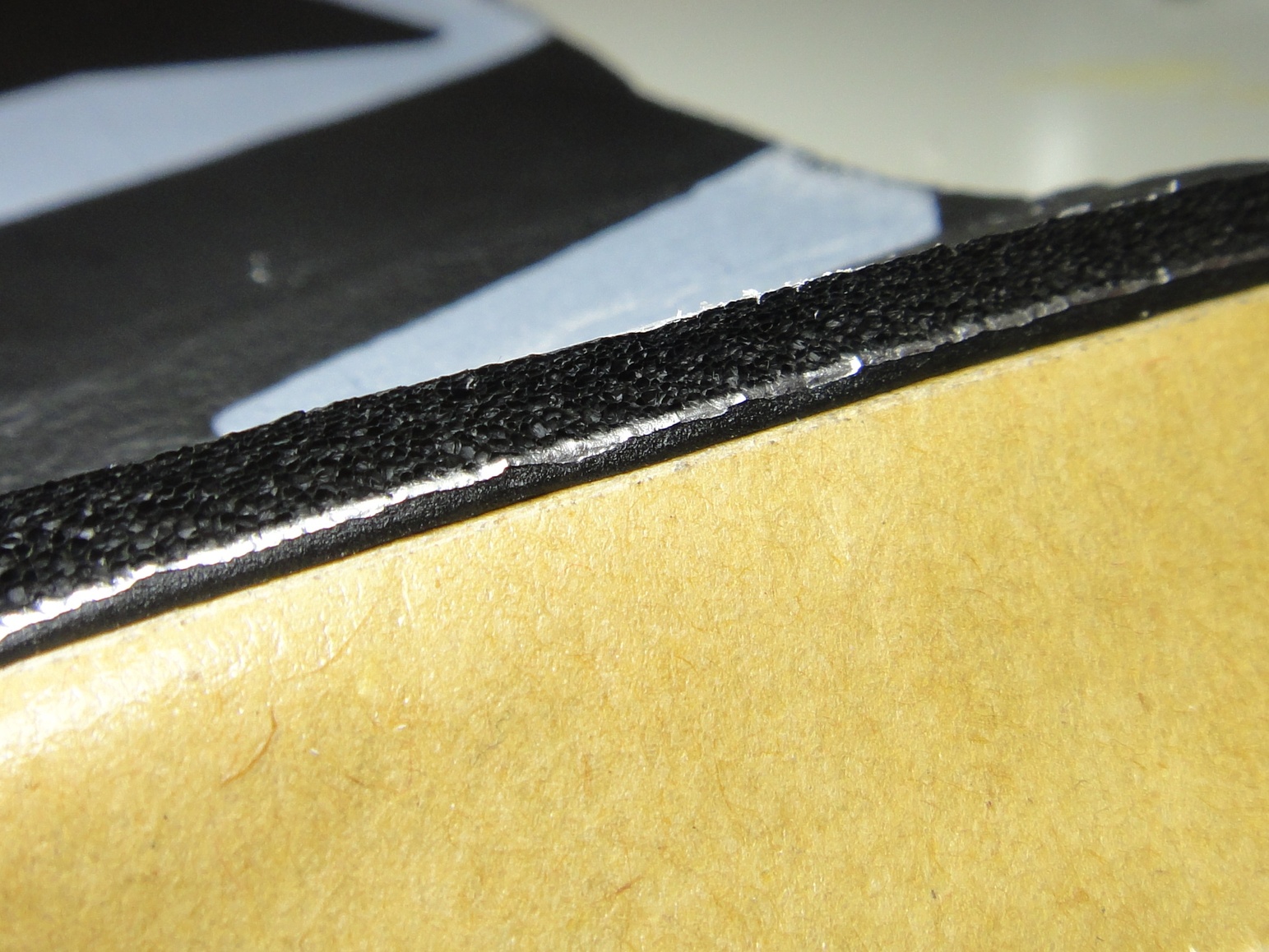

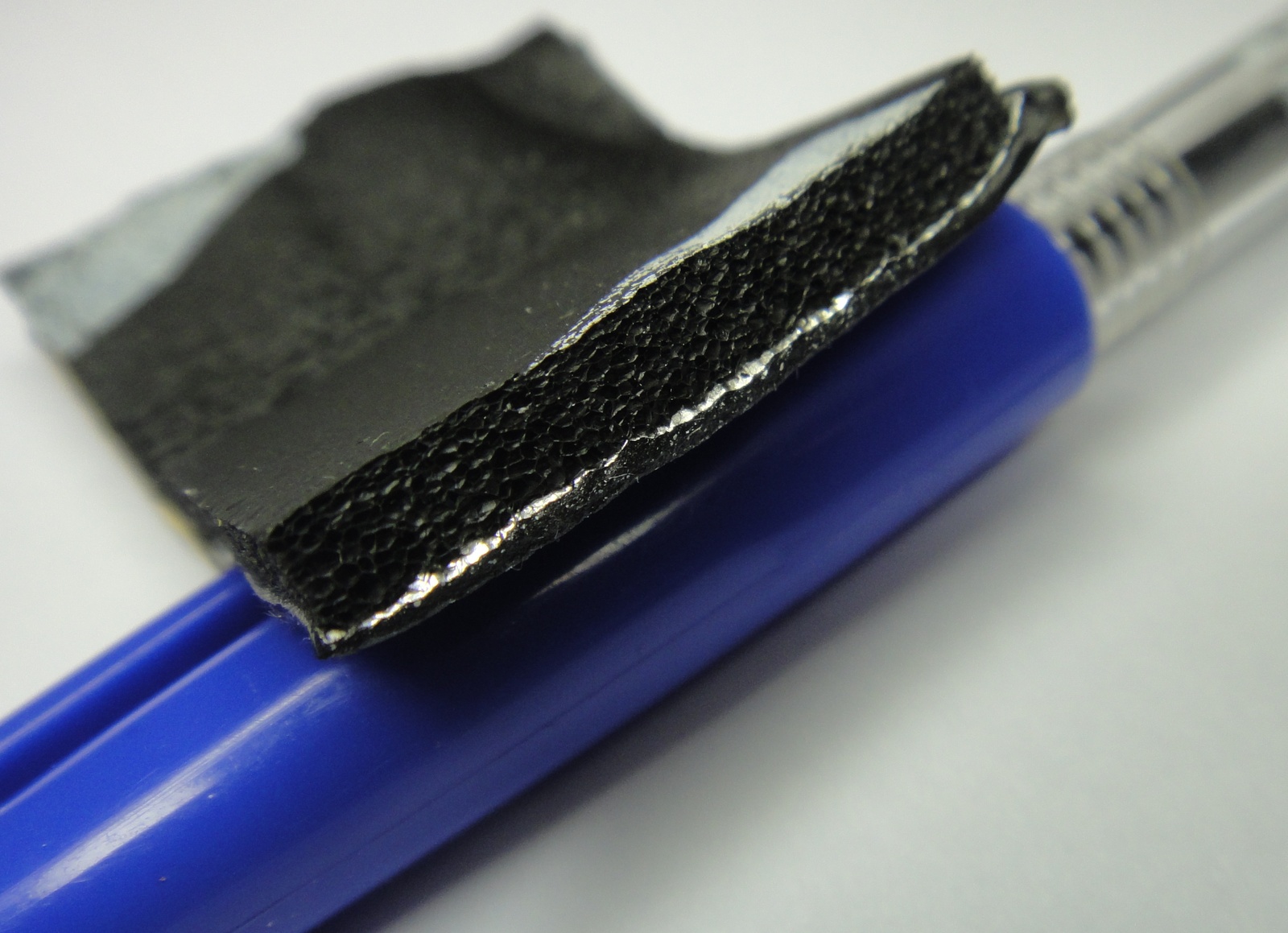

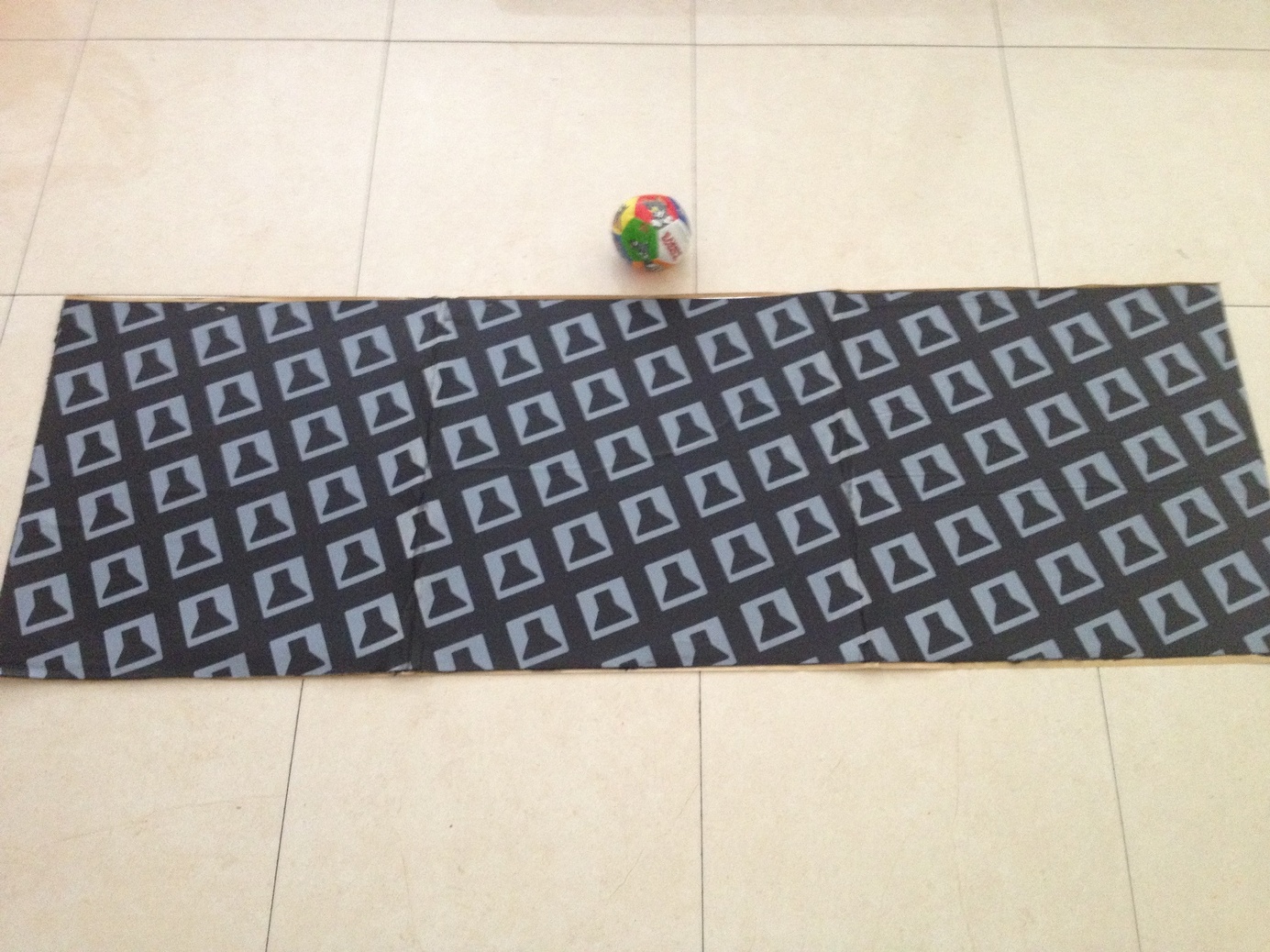

אני קניתי כ20SQFT של CCF ממוכר בשם פוקוס ארטס באיביי בעובי 7 מילימטר וחבילה אחת כזו עולה כ240 שקלים כולל הכל - זה באמת זול והספוג שהם מוכרים סה"כ טוב.
לדלתות הקדמיות, הצפיפות של החומרים הייעודיים היא פי כמה מהחומרים הזולים שאתה תמצא בשוק ולכן עדיין שווים את ההשקעה.

אני מחפש כמות קטנה יחסית. בגלל זה אני מסתכל על סיני. שם אפשר לקבל יריעות בודדות ובמחיר מצוין. אבל אני לא רוצה ריחות מוזרים ברכב.
הנה הלינק
http://www.ebay.com/itm/16-sheets-Car-Vehicle-Sound-Deadening-Insulation-Closed-Cell-Foam-SoundProofing-/281383855130?pt=LH_DefaultDomain_3&hash=item4183c8e41a
שמע, אני לא אומר שמה שאנחנו רואים באליבאבא אקספרס לא טוב - יש שם גם כמה כאלה שנראים מאוד דחוסים וגם יש שם חומר שנראה כמו חיקוי של הQUADRO של GTMAT
אבל זה הימור - אתה רוצה לקחת סיכון - תיקח, אבל תזמין בתור התחלה חתיכה אחת מכל סוג בכדי שלא תזרוק יותר כסף לפח במידה ומדובר בזבל "לא אורגני"
ראיתי שם ביקורת לאחד הספוגים האלה שבו הרוכש נתן ארבעה כוכבים אבל אחרי זה אמר שגם היה ציפוי אלומיניום מלמעלה - אז בפועל הוא בכלל לא קיבל את מה שהוא הזמין ואני לא יודע איך נותנים ביקורת טובה במצב כזה?

נראה כמו הספוג שיש במארזי מחשב טובים נגד רעש.

יש לי את החומר הנ"ל בבתי גלגלים,הדבק שלו מחזיק יותר טוב ממה שחשבתי.
יש לי עוד כמה יריעות ממנו שתיכננתי לשים בריצפה,אגב זה 13 מ"מ.
