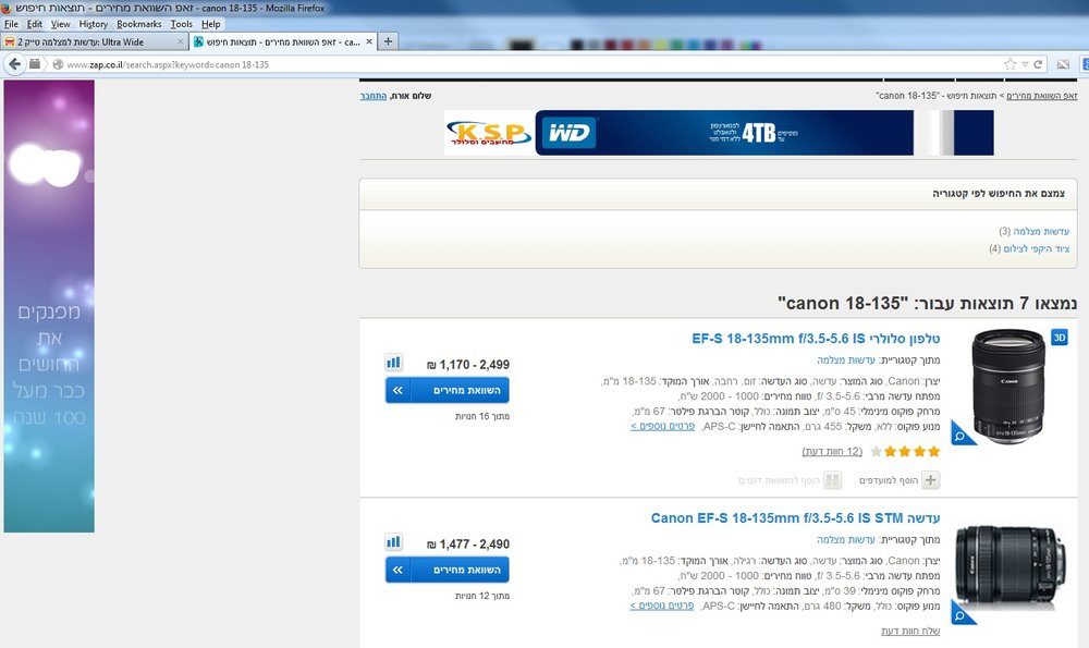

עדשת ניקון 18-200 עולה הכי זול (לפי זאפ) סביב ה2500ש"ח (אותו מחיר כמו ה16-85),בעוד עדשת קנון 18-200 עולה 1800ש"ח (אותו מחיר כמו הטמרון 18-270)
יש טעם לשקול קניה מחו"ל סטייל B&H או שעם מיסים בארץ זה ייצא יקר יותר?

למי יש גישת עריכה לזאפ? טעות כתיב קלה אצלם :lol:
