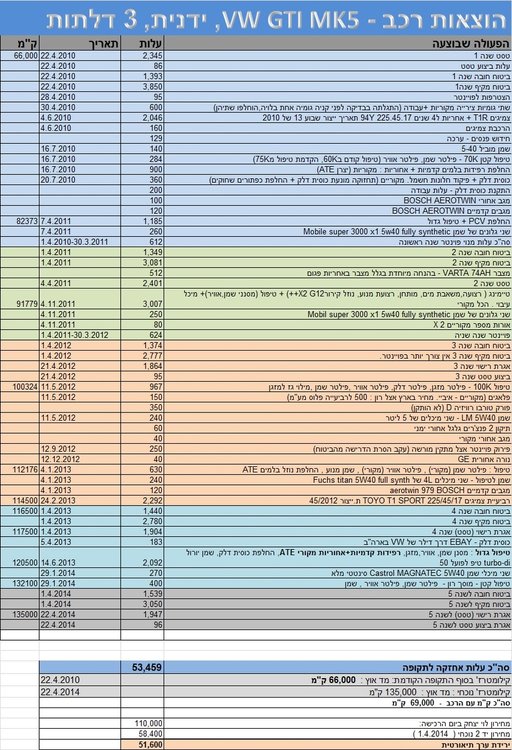

לאחר תקופה שלא עדכנתי בנושא (אך המשכתי לתעד אצלי) ולרגל תחילת השנה ה-5 שהרכב בבעלותי,
אני מוצא לנכון לעדכן את חברי הפורום בגליון ההוצאות המלא (לא כולל דלק) על הרכב שלי .
כמו כן הוספתי ירידת ערך תאורטית (מאחר ובפועל הרכב נסחר בסכומים משמעותיים מעל המחירון)
הרכב סטנדרטי וידני. נוסע 50-50 עירוני/בינעירוני.
משמש כרכב יום יומי ואף ביקר בקצוות הארץ מידי פעם .
קילומטרז' שנתי ממוצע כ18K.
*חלק מהחלקים (כוסית דלק, פלאגים וכו' ) נרכשו מדילרים של VW בארה"ב.
תיעוד הדלק קיים אצלי בכתב מאז יום רכישת הרכב, יום יבוא ואעלה אותו על האקסל.
באופן עקרוני צריכת הדלק נעה סביב 1:9-1:9.5 בכפוף למצב המזגן והרגל על הגז (כבדה)
סיכום קצר :
כפי שניתן לראות, הרכב שומר על אמינות מעולה, במיוחד לנוכח היותו ספורטיבי . ( והעובדה שאינו יפני :-D )
עלויות האחזקה סבירות ולא עולות על עלויות תחזוקה של משפחתית ממוצעת.
שמירת הערך לא מזהירה... הרכב איבד חצי מערכו במשך התקופה.
ישנן תנודות במחירי הביטוח,אשר תלויים ברמת הגניבות בשנה החולפת ופרמטרים נוספים שחברות הביטוח לא מגלות לנו. השנה הביטוח עלה (למשל).
להלן האקסל : ביצעתי חלוקה גסה של צבעים לפי שנים ביחס לתאריך הרכישה וסדר כרונולוגי .

עברתי על הרשימה ואני המום ! גולף בציר 2006 עם אפס תקלות. הרכב שלי גמע גם קילומטראז' דומה עם אפס תקלות.
איזה כייף לי :)
ליתר דיוק : היתה תקלה אחת אי שם ב2011 : ה PCV נפרץ וגרם לרכב לסל"ד לא יציב. תוקן בעלות סבירה לגמרי.
הרכב מאוד הפתיע אותי כנראה לא סתם עשו לרכב REDESIGN, גם עלות ייצור גבוהה וכנראה גם לא צרך חלקים לפי התכנון... :)
מקווה שאני לא פותח פה לשטן... (טפו טפו טפו)

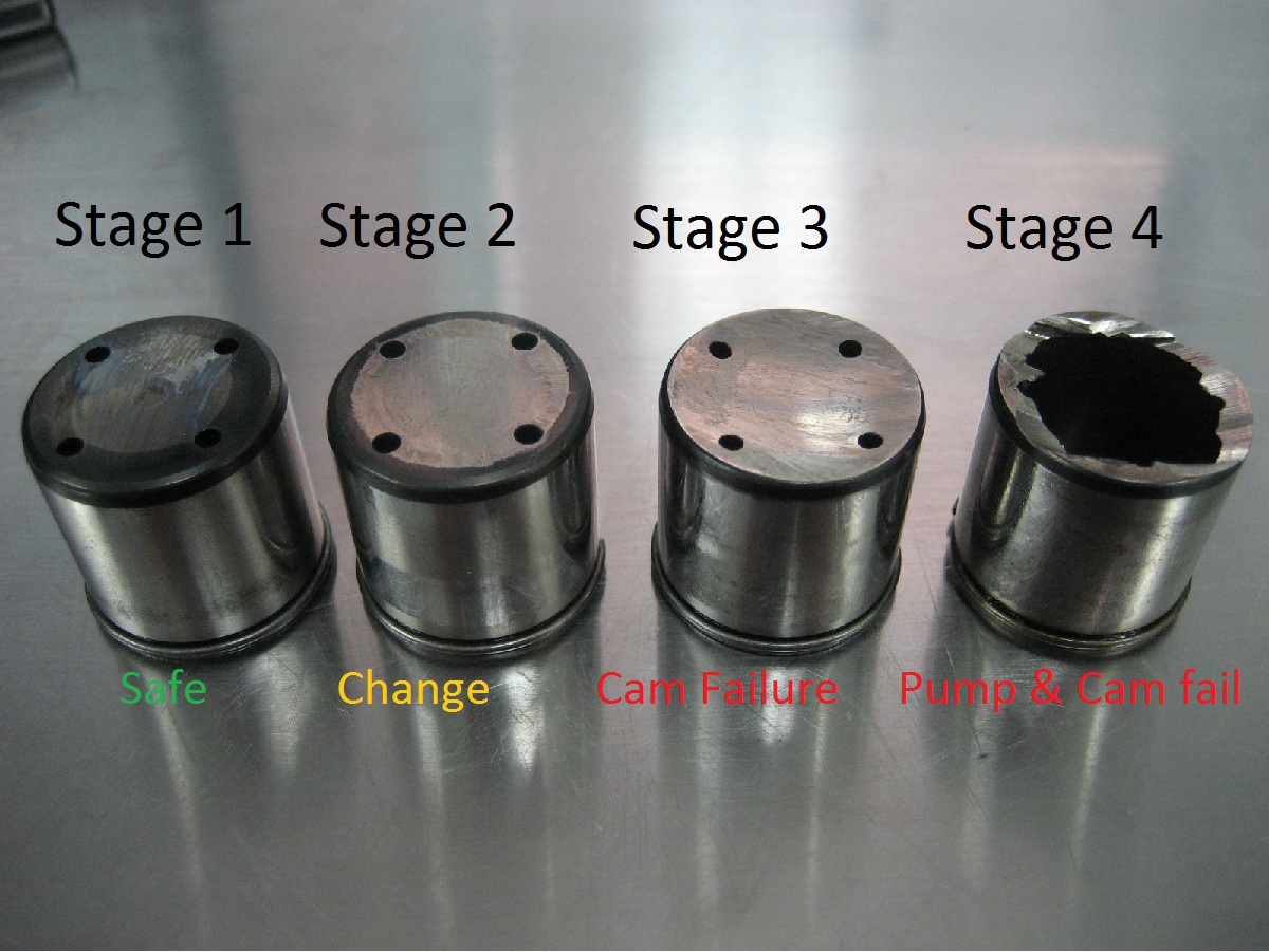

בעניין הכוסית דלק - זה חלק שנמצא בין משאבת הדלק הקדמית במנועי TFSI לבין הקאמשאפט המתזמן אותה.
מאחר והחלק נשחק עם הזמן, ועלות העבודה כדי לבדוק זאת זהה פחות או יותר לעלות החלק עצמו, אז אנשים מחליפים יזום.
רוב הסיכון הוא ברכבים משופרים.
אני החלפתי אותה פעמיים כשהיא היתה במצב 1 (ראה תמונה מטה) - ליתר בטחון.

תודה על הסקירה,כיף לקרוא ולראות שאחזקה של רכב חזק היא לא בשמיים בהשוואה למשפחטומטית ממוצעת.
כמה שאלות:
א.המחיר לצמיגים מתייחס לזוג או רביעייה?
ב.מדוע פירקת את מכשיר האיתור, האם לא כדאי יותר פשוט להתנתק מהשרות?
ג.מצטרף לשאלה לגבי סוג הדלק.(95'98).
ד.הטיפולים הגדוליח בוצעו אצל רון או עצמאית?
ה.תמשיך להנות ותפנק בתמונות..
סעו בצד ימין!!
306XT,307XS,Mito155 HP בעבר
,Giulietta QV. היום
א. רביעיות. תמיד החלפתי צמיגים ברביעיות... אני לא בטוח שהמחירים הם לפרסום אבל הם הושגו לאחר מאמץ רב.
ב. פירקתי את מכשיר האיתור מאחר והיתה לו צריכת זרם פרזיטית גבוהה מאוד (200-300 מילי אמפר) וזאת כאשר הוא מנוטרל מרחוק ולא בשימוש לאחר ביטול מנוי, כמו כן הגישה שלי היא מינימום התקנות מקומיות. כמות החיווט שיצאה מהרכב היתה מדהימה, יש לי שקית שלמה מלאה בכל הקיט של הפויינטר.
ג. לגבי הדלק זה לא קבוע , בתקופה האחרונה אני על 95 לאחר בדיקה מול היצרן עצמו . לא מורגש הבדל ביצועים.
ד. הרכב טופל אך ורק אצל רון ואך ורק בחלקים מקוריים . אני לא מבצע טיפולים עצמאית. חסכתי בעלות חלק הטיפולים בכך שהבאתי שמן או דברים כמו כוסית דלק. בכל מקרה כיום מחירי החלפים ירדו ככה שלא שווה להתעסק, אפשר לבוא לרון ולקבל שירות מלא כולל חלקים במחיר טוב.
ה. תודה.
מרק - הסיבה היחידה למצבר 74AH היא העובדה שזה מה שבא עם הרכב (ורטא כחול) וקיבלתי אותו במחיר טוב לאחר פאדיחה מסויימת שקרתה בזמנו - הוחלף לי מצבר במסגרת האחריות (בחודש 18 מתוך 20) והמצבר שהוחלף לי התפגר תוך 3 חודשים ... מאחר וזה כבר מחוץ לאחריות הפשרה היתה מקובלת עליי.
אפשר בכיף להשתמש ב60AH ברכבים הללו.
