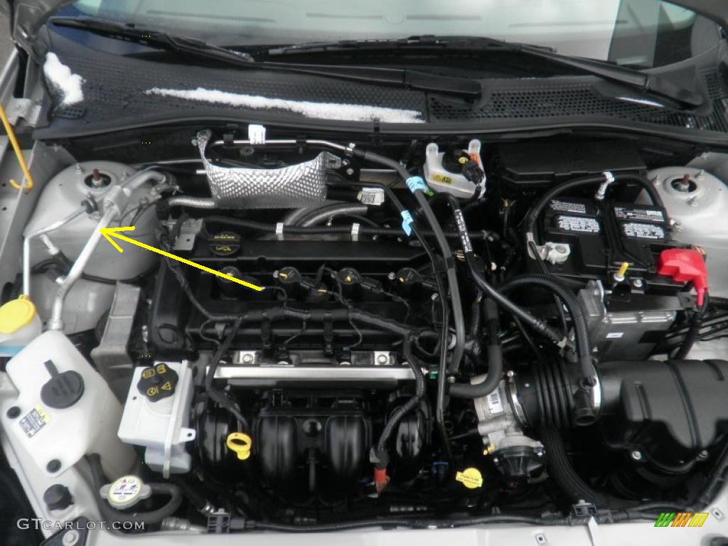

כשאתה פותח את מכסה המנוע , אז מצד שמאל תראה שני צינורות נכנסים לאוטו .
אחד עבה יותר מהשני והוא צינור היניקה .
כשהמזגן עובד הוא אמור להיות קר .
