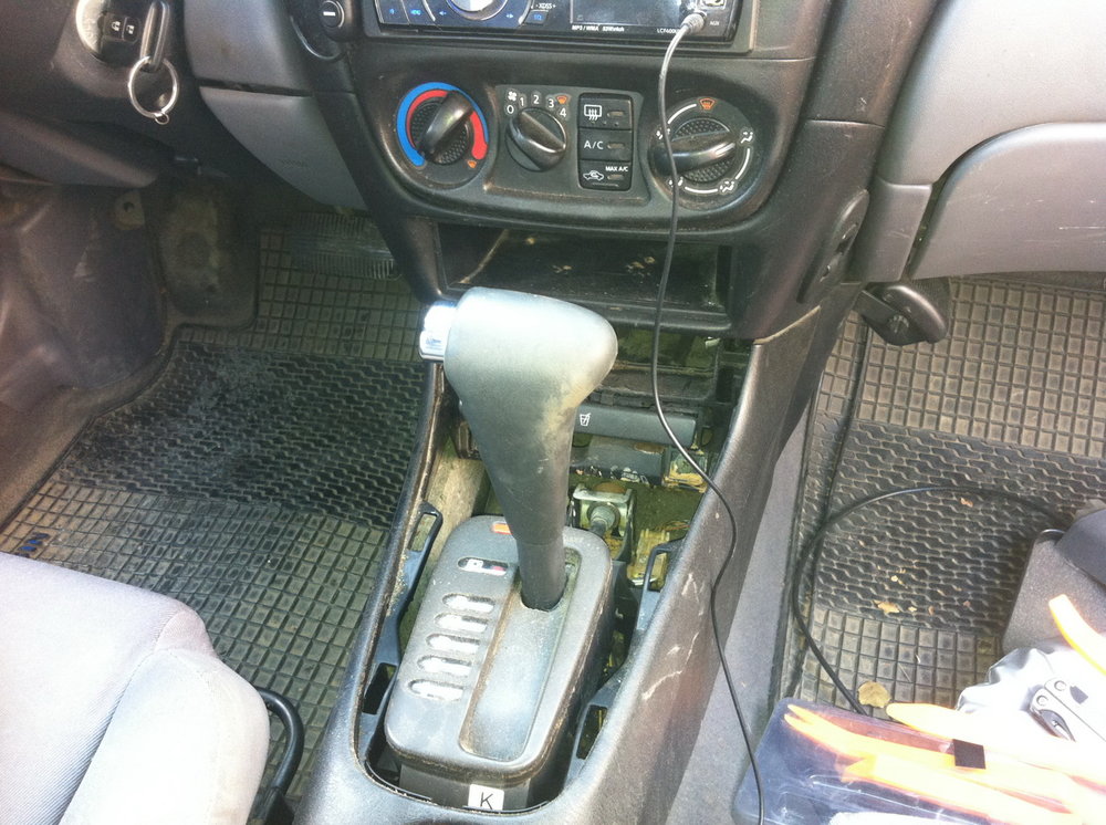

התחדשתי לאחרונה ברכב ומצבו הפנימי די מלוכלך ומגעיל ודורש תשומת לב.
ולכן עולות השאלות:
איך ניתן לנקות את ריפוד הגג ללא גרימת נזק ובצורה טובה? בהנחה שהניקיון מתבצע לאחר פירוק הריפוד והוצאתו מחוץ לרכב.
יש ברשותי APC וTUFF STUFF, שואב אבק וכו'.
אותה שאלה בנוגע למושבים קדמיים ואחוריים גם הם יפורקו מהרכב טרם הניקיון.
תודה.
כמה מלוכלך?
אולי תמונה תעזור כי לא תמיד יש צורך בחומרי ניקוי, קרה לי שמרחו לי שוקולד על הריפוד של הגג ובעזרת מגבון של הסרת איפור זה ירד.
מלוכלך לרמה שצריך חומרי ניקוי.
מדובר על נזקי עישון (עישנו ברכב), ועל 10 שנים שלא נגעו בתקרת הרכב (נגעו והרבה אך לא ניקו מעולם).
במושבים כתמים שחורים וכתמים בכללי.
רמת ההזנחה מגיעה לרמה שהשאירו מסטיקים לעוסים בכיסי הדיפונים שהתקשו והחליטו להפסיק להיות מסטיקים אלא פלסטיקים.
תודה.
תמונות הנזקים:
האפור הנקי הוא מתחת לאחד הפלסטיקים ששמר על האזור נקי.
השאיפה היא להגיע לפחות לחצי מזה.
כרגע המצב הוא צהוב-שחור.
בתמונה הבאה ניתן לראות את המצב לפני ואחרי. (המצב היה פחות או יותר זהה ב2 הצדדים)

המצב גרוע, ראיתי אפילו גרוע מזה, ניתן לשחזר לדעתי למצב של חדש, אם לא אז מאוד קרוב לזה.
קח בחשבון שעבודה קלה זה לא יהיה.
תצטרך חומרים כגון APC בדילול דיי חזק האמת, וזה המינימום, בנוסף שואב אבק חזק וקיטור יקלו לך על החיים.
קח בחשבון דבר נוסף - להוריד ריח של סיגריות זה לא קל בכלל, צריך לקרצף כול פינה ברכב, וגם אז זה בספק.
הרעיון לפרק את הגג זה מצויין, יקל מאוד על העבודה.
עריכה - APC חומר ניקוי כללי, מדללים לפי הצורך, לרוב 1:10 לשימוש פנימי, אפשר 1:8 במידת הצורך, לבדוק במקום נסתר קודם.
השימוש דיי פשוט, להרטיב מעט את המקום, להשפריץ APC בנדיבות, לשפשף עם מברשת, לנגב עם מגבת יבשה, במידה ויש שואב עם יכולת שאיבת נוזלים אז עדיף.
לחזור על הפעולה במידת הצורך.
לפלסטיקה - ספוג/אפליקייטור/מטלית ספוגים בAPC ולשפשף.
גרניק - לעולם לא בפנים הרכב, אך ורק בחוץ, או אם פירקת את החלקים החוצה.

אני רואה שכבר התחלת את העבודה אז יש לי עצה לכיסאות, תיסע לתחנת דלק שיש לה מכונת שטיפה בדרך כלל יש גם קיטור בתוספת תשלום, תפרק את המושב ליד הנהג ואת המושבים מאחורה ותתן לבחור לעשות את העבודה, תמריץ קטן של 20 שקל יעזור.
לרוב הריח נדבק לבד וזה נראה לי יעזור ממש.
בהצלחה!
בהודעה פרטית שבה המלצתי לו להעלות תמונות גם אני המלצתי על קיטור.
לדעתי ומהניסיון שלי זה יעזור.
בהצלחה בפרוייקט, תעלה לנו תמונות של לפני/אחרי ;)

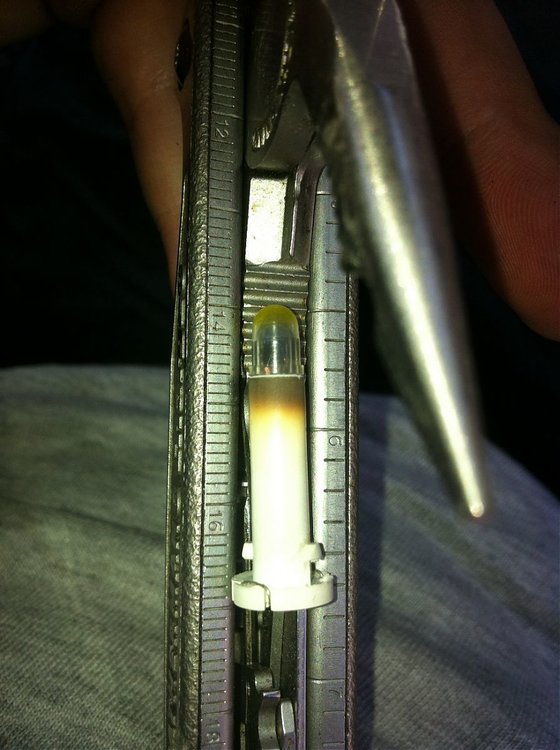

האם מישהו מזהה את המנורה הזו?
דגם/סוג/רמז? מדובר על תאורת בוררי מזגן.
