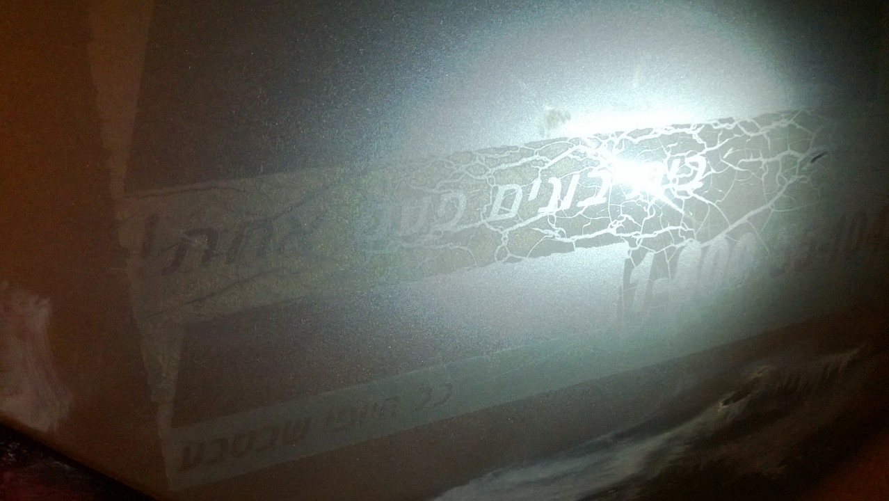

לצערי סימני המדבקות שיש לי במגאן כנראה גרמו לקעקוע.
היום itamarg ניסה לטשטש אותם, הוא עשה פוליש עם שני סוגים שונים במכונה, עם שני פדים שונים.
וכמו כן עם WD40, וגם פלסטלינה.
ישנו הבדל בצבע ורואים אותו ברור.
מה ניתן לעשות?
אני לא מבין גדול בצבע, אבל נראה לי שלא ניתן לעשות הרבה.
השמש טיגנה את החלק שלא היה מצופה במדבקה ונראה לי שלא ניתן לעשות עם זה הרבה
אולי עם הזמן הצבע ישתווה לחלק האחר..
זו הסיבה היחידה שמונעת ממני להדביק כמה מדבקות יפות על הפח :x

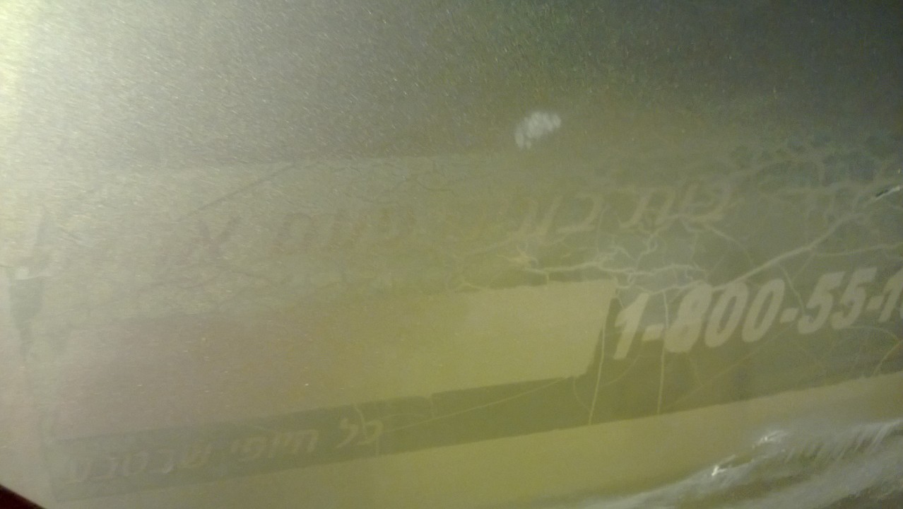

ניסינו עם פלסטלינה של 3M, פוליש גס של מגוואריס עם פד CUTTING של מגוואריס במכונה רוטורית במהירות בינונית + ,
ניסינו גם פוליש Ardex 1500 Plus עם פד פרווה גם במהירות בינונית +, ונאדה, הדבר היחיד שזה עשה זה טיפה החליק שלא מרגישים "מדרגה" שמעבירים את היד על הצבע וגם לא מרגישים דבק.
צירפתי תמונות.
תנסה אולי הסרה בלייזר חח סתם
אבל ברצינות פעם ראשונה אני רואה דבר כזה שלא ניתן להסיר סימני מדבקה זה אשכרה קעקוע רציני :? ניראה לי רק שיוף וצבע

עדכון: שלחתי את התמונה במקביל ליעקב אלטר, הוא ענה לי שחייב לעשות שלייף.
סליחה על הבורות אבל איך נקרא שלייף באנגלית? :oops:.
מונח שקוראים לו wet sanding לא יודע מאיפה העיוות הזה שלייף אבל קוראים לזה שיוף רטוב

כמו שאמרו כאן תנסה שלייף סבון, אם לא תפנה ליעקב אלטר, תרשום בגוגל תמצא.
