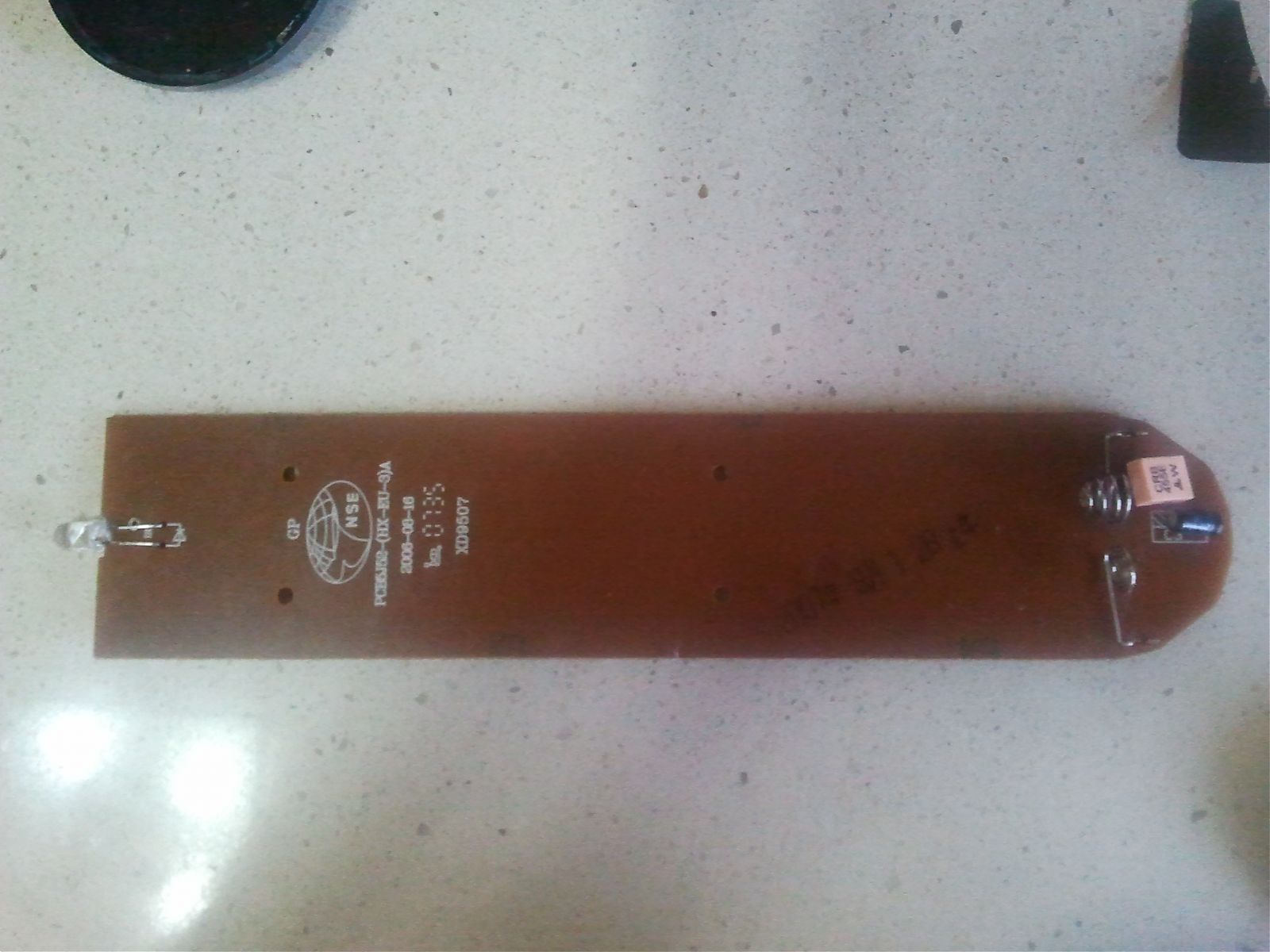

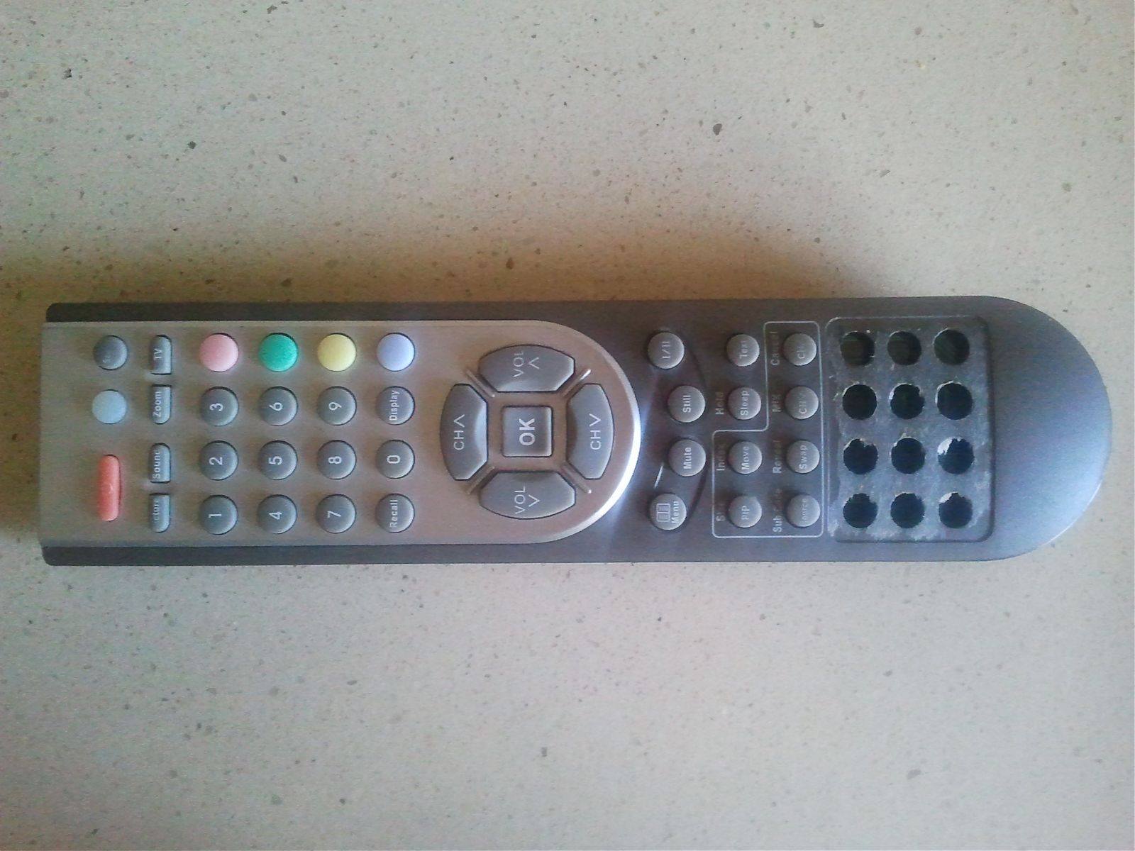

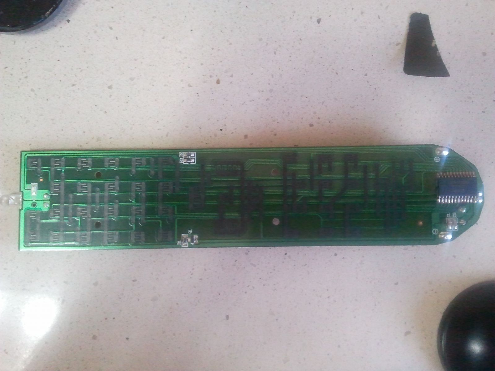

שלט של LCD HISENCE ( כן מגיע לי אני יודע... ) החליט שהוא בשביתה.
החלפת סוללות לא עזר.
פתיחת השלט וניקוי מגעים לא עזר.
איום בגלות במתקן של "פסולת אלקטרונית" כרגע לא עזר ...
האופציה האחרונה שנשארה לי היא חידוש מגעים (לא החלטתי אם לשים בתנור את הלוח על 50-60 מעלות או להשתמש ב BLOWER ).
אשמח לעצות ותובנות לפני שאני מממש את האיום.

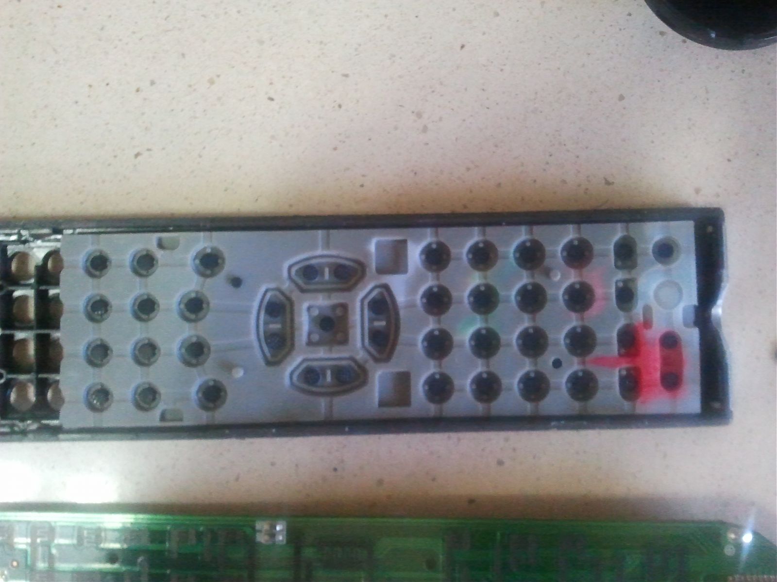

כשאתה נוגע במגעים בשלט עם חתיכת קטנטנה של נייר כסף במקום החלק השחור בצחתית הכפתור הנורה נדלקת/ הפקודה מתבצעת?
אם כן יש חומר מוליך לחידוש הפסים של המפשיר אדים על השמשה האחורית. אתה מורח אותו על החלק השחור בתחתית הכפתור נותן לזה להתייבש וחידשת את השלט.
אם כל זה לא יצלח קח בחשבון שהיום ניתן לקנות שלט אוניברסלי בפחות מ50 שח בכל חנות של "עשה זאת בעצמך"
...Our necessities are few but our wants are endless
נסה לראות אם הIR LED דולק כשאתה לוחץ - פתח מצלמה בסמרטפון או מצלמה דיגיטלית - במסך רואים את ההבהוב
של הלד.
