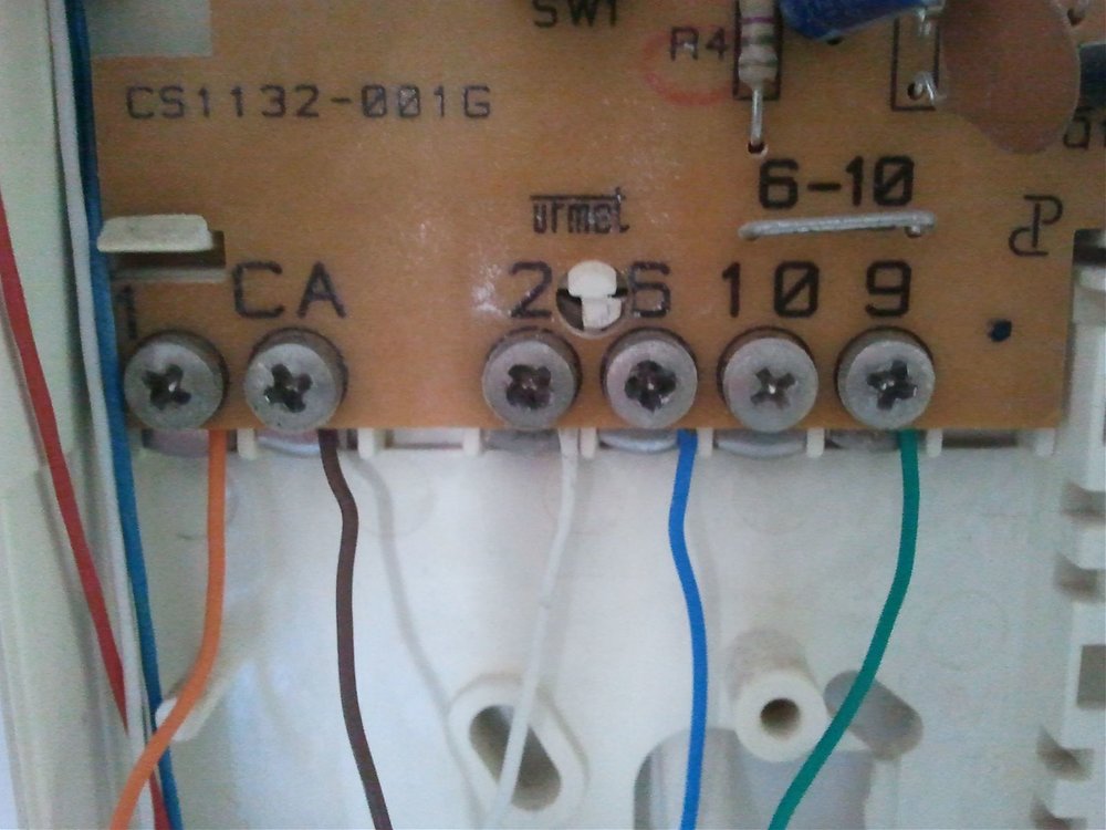

אינטרקום ישן בבית הורי שברצוני להחליף (צילום של החיבורים מצורף ).
בבדיקת אלימינציה שעשיתי (ניתוק חוט ובדיקה מה לא עובד ) גיליתי ש :
חוט כחול-מס' 6- צלצול
חוט לבן -מס' 2- מיקרופון
חוט כתום- הכי שמאלי -אוזניה
חוט ירוק -מס' 9 - פתיחת דלת
חוט חום - סימון CA - כנראה חיבור משותף.
עכשיו כשאני מחבר כל חוט אל המיקום שלו באינטרקום החדש, לא עובד .
לא ברור לי מה עשיתי לא נכון.
מצורפים תמונות .
אשמח לשמוע עצות איך לחבר נכון.
המשך יום טוב.

נעשה סדר מחדש:
1 - אוזניה (אצלך זה כתום. שים לב שבצמוד אליו מצד שמאל יש כיתוב "1")
2- מיקרופון
6- צלצול\זמזם
9 - פתיחת דלת
CA - משותף
לפי השירטוט הנפוץ ביותר ברשת, ולפי הכיתוב על הלוח המודפס שלך, החוטים תואמים כמעט לחלוטין לדגם של URMET.
אם נתבסס על טבלה,אזי החיבורים הם:
1 - נכון
2- נכון
9- נכון
CA - לא נכון (במקרה של URMET זה מספר 7) = זמזם\צלצול (אתה רשמת שזה כנראה החוט המשותף)
6 - לא נכון - אתה רשמת צלצול\זמזם אבל לפי השרטוט זה המשותף.
בקיצור, תחליף בין CA ל-6 באינטרקום החדש ותראה אם זה עובד.
