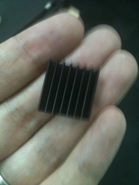

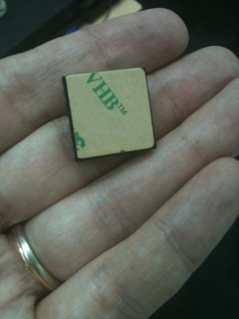

לPOL כשהוא יגיע אני אצטרך לארגן גוף קירור - היטסינק
ואז נזכרתי, רגע, יש לנו מפעל ייצור, בטוח יש להם היטסינקים בכל הגדלים מוכנים מראש עם מדבקה טרייה - ואכן כן.
סוף השבוע אני אתחיל לעבוד על החשמל ברכב ובתקווה - אחרי זה או אולי תוך כדי אתפנה במהלך הלילות כשהילדה והאשה ישנות לפלטת מגברים.
