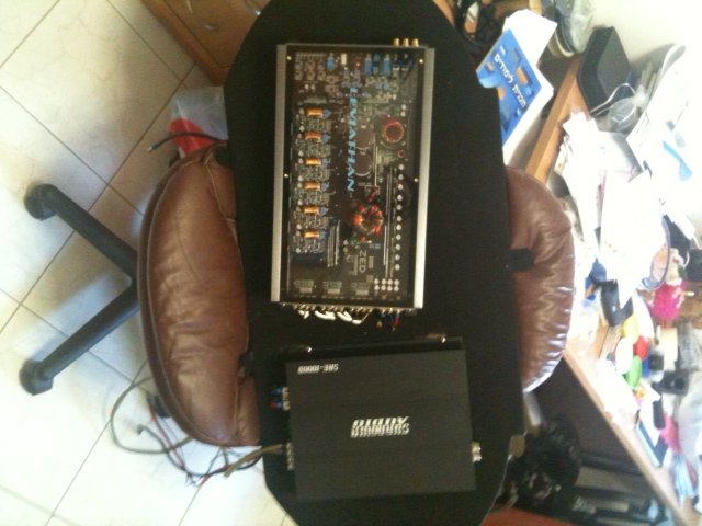

אתמול בחרתי איך למקם ואיך לחורר את הפלטה של המגברים.
הכנתי כבלים לרמקולים שיגיעו בצורה מסודרת לצידה האחורי של הפלטה.

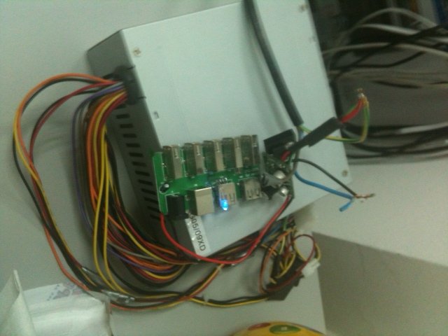

בדיקת מעבדה - מחבר לספק כוח מחשב, הHUB נדלק אבל האייפון לא נטען!
מחבר מכשיר USB אחר - נטען!
מה קורה פה? - בודק עם FLUK ומגלה שהUSB HUB לא מעביר כוח לDATA+ ולDATA- שלו אלא אם כן מחברים את כניסת הUSB שלו למחשב!
אייפון זקוק למתח גם בכבלי הדאטא בכדי להטען וזו הסיבה שהאייפון לא נטען לי בעריסה - זו צורת הפעולה של הUSB HUB הזה וזה אומר שאני אצטרך לחבר שם עוד מטען לאייפון מאחורי הקלעים.
אם זה גם מה שגורם לHDD אצלי לא לעבוד אז אני יודע שהUSB HUB הזה לא מתאים ואני אאלץ להחליפו - חיים קשים :-P

הפלטה יושבת נהדר - חיברתי לה תומכות (פלאח בצורת ר - שניים כאלו בתור רגליים לעמוד עליהם ופלאח ישר בכדי להתפס במגש העליון של הרכב) וכיסיתי אותן בלבד הנצמד שקניתי (זה שעשיתי איתו את דיפוני הדלתות) - הלבד הזה הוא השקעה מאוד משתלמת של 40 שקלים 8)
עשיתי חורי מעבר לכל מגבר לחיווט המתח והרמקולים - לצערי לא היו לי גרומטים (חישוקים) למעברים אבל זה לא נראה רע סה"כ.
הברגתי את חוטי הRCA לפלטות משני צדדיה (לחיווט של אודיסון יש תפס עם חור מובנה להברגה)
עשיתי חיבורי קליע - bullet connector - לחוטי הרמקולי ככה שאם אני רוצה לעשות בדיקה עם סקופ זה עניין של שניות לנתק אותם.
תפסתי את כל החוטים מאחורה ככה שהם לא יפריעו אחד לשני ומה שהייתי צריך למקם קבוע עשיתי בעזרת עיגונים.
התוצאה הסופית - הרבה יותר מקום בתא המטען כמו שרציתי.
בנוסף לכך הפרדתי את החיבור של מצלמת הרוורס מפיקוד הרימוט של המגברים ועכשיו אני יכול לנסוע עם מגברים כבויים ועדיין להעביר לרוורס ולהנות מהמצלמה כשאני חונה את הרכב.
והתרומה הכי גדולה לסאונד - הסאב מדוייק יותר ונקי יותר, מן הסתם הוא עובר עכשיו דרך מחיצה אחת שלא סגורה מהצדדים שלה במקום שתי מחיצות. במילים אחרות הסאב מנוצל טוב יותר.

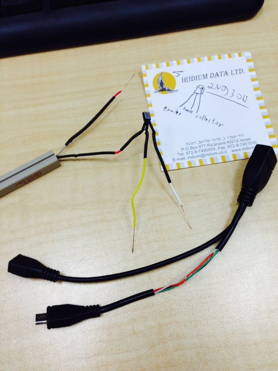

יש לי בעיה אחת שאני עדיין לא מצליח לפתור. למעשה הטאבלט לא אמור להוציא אות מיציאת הAUX אלא רק דרך הבלוטוס למרות שלמעשה הAUX מחובר וכך הוא יושב טוב יותר בתושבת.
אני מחפש דרך תוכנתית להשבית את יציאת הAUX כי הטאבלט מתחרפן ומתבלבל מהAUX שמחובר כל הזמן.

לגבי הAUX - האם הכבל מחובר בקצה השני שלו לאנשהו? - אם כן, נסה לנתק אותו אם לא ואתה לא מצליח למצוא פתרון לזה תנסה לבדוק עם יוסי אם הוא יכול לפרק את המחבר או לחתוך אותו.

אני מעדיף להשאיר את המחבר מפני שהוא מייצב את הטאבלט בתושבת. סיכמתי עם יוסי שאם לא אמצא פתרון תוכנתי הוא יחתוך לי אותו.

אם המחבר PL מייצב את הטאבל בתוך התושבת אז זה יכול להיות בעיה כי לחתוך אותו אומר שהטאבלט ירקוד לך שם ועם מחבר מיקרו USB זה דורש תקלה במוקדם או במאוחר, היה רצוי להכניס שם משהו שמדמה את המחבר הזה במקום מלחתכילה אבל זה כבר חוכמה בדיעבד אני מניח.
תנסה לבדוק אם יש דרך לעשות ביטול ליציאת האזניות דרך הגדרות המכשיר - הייתי מדבר באמת עם חברה בפורום של רוצוויקי.

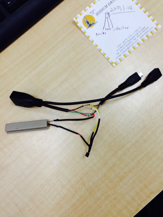

מצורפות התמונות, בעל הרכב יותר ממוזמן להסביר מה הוא עשה שם.
בגדול הוא הוציא מיציאת ה hdmi את כל החיווט לשקע ותקע, הטמיע את אלו הן במכשיר והן בתושבת, כמו כן כשהרכב עובד המכשיר איננו מסתמך על הסוללה הפנימית.

בהחלט יהיה נחמד לקבל ממנו הסברים על אופן הביצוע.
מהיכן התושבת הזו, זה נראה כמו גב המכשיר אבל כש המכשיר מפורק נראה שיש לו גב אז אני מניח שזה כיסוי קשיח כלשהוא לנקסוס
גישה יפה ומעניינת אני רק מקווה שההמרה מhdmi שם מתבצעת באופן איכותי.
