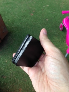

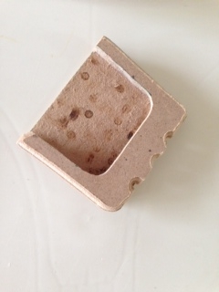

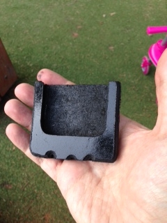

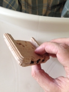

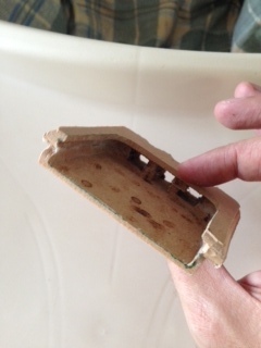

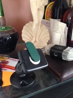

קצת עדכונים - יש התקדמות נוספת
אני עובד על שתי תושבות במקביל -
האחת היא תושבת לאייפון 5 - הצלחתי לייצר בהצלחה עריסה מMDF שתכיל בתוכה את האייפון שלי עם או בלי כיסוי (בלי כיסוי הולך טוב יותר כמו שזה נראה או שאשיג כיסוי קצת יותר דק)
נכון לעכשיו הדבקתי את שני החלקים היטב אחד לשני ועיגלתי קצת את הקצוות - צבעתי בשחור כהכנה לדבק שעליו אני אפזר אבקת FLOCK
הזמנתי מחו"ל שקית של אבקת פלוק שחור ביחד עם דבק שחור - אני הולך לבצע את הפלוק בשיטה הרגילה, ללא מכונה שיורה את הפירורים עם מטען חשמל סטטי אלא פשוט בשיטה הישנה בתוך קופסא ומסננת והרבה אבקה.
לפני כן אני אשייף את התושבת שתהיה חלקה ורק אז אצפה אותה.
בסוף בסוף אני אקבע שם כבל לאייפון ולאחר בדיקה שבאמת הוא נטען בהצלחה ברכב - אדביק מגנט לגב התושבת והיא תיתפס אל תושבת הpower magnet שהראיתי קודם לכן.

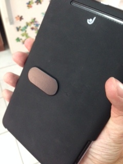

התושבת השניה היא זו עליה ישב הטאבלט - זה הלך לי חלק ובלי בעיות - לקחתי תושבת power magnet אחת והפרדתי את המגנט ממנה, חוררתי בו שני חורים ותפסתי אותו עם אזיקונים ודבק דו"צ חזק אל התושבת של RAM.
התושבת של RAM הוברגה עם ברגים ואומים למכסה של הקונסולה העליונה (אין תמונת כרגע) וזו תמוקם חזרה לאחר השחלת חוטים לתוך התא העליון.
מקווה שעד סוף השבוע הזה הטאבלט כבר ישב במקומו ועד סוף שבוע הבא הטלפון כבר יותקן או בתוך העריסה שבניתי לו או בצורה פשוטה יותר על תושבת הפאוור מגנט ישירות עם מגנט דבוק לגב הכיסוי שלו - אני מעדיף את העריסה כמובן כי אני לא אוהב את שבירת הצורה שהמגנט נותן לטלפון.

בחרתי להשתמש בMDF כי הוא זמין וזול בחנויות עשה זאת בעצמך, כי הוא ישר פלס - זו עבודה קטנה והתושבת לא נמצאת במקום שיש בו רטיבות כלשהיא.
לא רציתי להשתמש בפיבר כי התהליך פולט רעלים, יש לי ילדה קטנה בבית - מעדיף להמנע.
בכלל, כל עבודות הפיבר שאני אעשה בעתיד הקרוב יהיו מבוססות אפוקסי ולא פוליאסטר - עבודות גדולות אני אשקול להוציא החוצה, כלומר לפנות לבעל מקצוע.
אני עדיין לא סגור לגביי התושבת שאני בונה לטלפון - יכול להיות שאני פשוט אבחר באופציה הקלה יותר וזה גב מגנטי לאייפון ושלום שלום.
לגביי הפלוק - כן, ראיתי כאלו ואפשר לקנות כאלה במחירים זולים שחוסכים את הפרוצדורה של לקנות אחד אבל אני פשוט הולך להשתמש בהרבה אבקה ואחזיר את השאריות לשקית במקום להשתמש באפליקטור - בכל הסרטונים לעבודות קטנות כאלו ביוטיוב הם ממש לא משתמשים בשום מכשור חשמלי אלא במסננות או בגלילים מחוררים.
כשאני ארצה לגשת לעבודות קצת יותר גדולות או שאני אבנה אפליקטור או שאני אקנה אחד.
