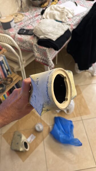

  1. שלום חברים! זהו פוסט ראשון שלי בפורום אחרי כמעט 10 שנים מחוץ לתחום. רוצה לשתף אתכם בפרויקט ההתקנה + התיעצות שבגדול 95% גמור, כמעט כל הרכיבים הם מהמערכת הקודמת שלי. קצת פרטים יבשים על הסט אפ, הרכב הוא סקודה אוקטביה שנת 2019, מכיוון שאני מאוד אוהב את הhu המקורי השארתי אותו, יודע שהעניין לא מיטבי אבל הדגש במערכת הזו היא נוחות שימוש ולכן הכנתי מתאם שמתחבר לצמה המקורית (חיבור high level) שנכנס ישירות למעבד סאונד audison bit 1. אליו מתחברים שלושה מגברים: - celestra fa 2.150 שמגביר בינתיים זוג מידבאסים hertz mlk 165, בנוסף יש לי זוג AD VIPERA 6 שמחכות כרגע בצד, מאמין שאנסה אותם בקרוב. - celestra ra 4.75 שמגביר טוויטרים AD MM1 וזוג מידריינגים AD 35 NEO. -DC AUDIO 1.2K מונו שמגביר סאב DC LEVEL 2 בתיבה אטומה וקצת על הפרויקט, אז העניין הגדול הוא שהגדרתי לעצמי שאני לא חותך שום כבל מקורי, לא הורס שם רכיב ברכב ולא עושה שום פרוצדורה שהיא בלי הפיכה ולכן בחרתי לבנות תיבה למידריינג שתשב על הדשבורק והטוויטרים יותקנו על המשולשים ליד המראות ולכן קנית זוג משולשים מפירוקיה ועליהן עשיתי בניה. למידים היתה לי התבלטות, כן רציתי לבנות תיבה שתיהיה גדולה מספיק (800cc-+) מצד אחד, ומצד שני לבנות אותה בצורה כזאת שתחסום כמה שפחות את שדה הראיה בדשבורד, ולכן יצרתי תבנית בין הדשבורד, שמשה וקורת A. בדיעבד החלק יצאה דיי מגושם והייתי מוותר על חלק מהנפח של התיבה וכן עושה בניה ״קלאסית״ על קורות הA (אולי אעשה זאת בעתיד). כל המגברים והביט 1 יושבים בבגאז ברצפה כפולה, בגלל שרציתי גישה קלה לגלגל ספייר המקום לכל המגברים והביט 1 מאוד מצומצם וסידור הכבלים בצורה סבירה הוא מאוד מאתגר, אסיים את סידור הכבלים בקרוב. בנוסף דיפנתי את שני הדלתות הקדמיות בכמה שכבות וכמה מוצרים מבית STP. המערכת עובדת אבל יש עדיין כמה עניינים. 1. יש רעשי אלטרנטור, לא חזקים בכלל אבל כן מפריעים כאשר הרכב אינו בתנועה, אשמח לעצות/רעיונות איך להעלים אותם (ברכב הקודם לא היו רעשים אבל הזנתי את הביט 1 עם כבל אופטי) 2. יש לי שני זוגות של של מידבאסים, מאוד חזקים, אני ממש רוצה להשתמש בכולם, באס ממידבאס הוא כנראה החלק האהוב על במערכות וחשבתי על לחבר את VIPERA 6 למגבר שישב בסט הקדמי ואת ההרץ (שהם יותר נצילים) לדלתות מאחור (לא מוגברים ממגבר חיצוני ומקבלים אות ועוצמה ישירות מהHUהמקורי) הבעיה מתחילה מזה שהם יקבלו full range מהמערכת המקורית ללא כל יכולת כיוון/חיתוך וכו. מישהו פה עשה דבר כזה וקיבל תוצאה סבירה? 5.MOV6.MOV7.MOV 1.HEIC 2.HEIC 4.HEIC 10.HEIC 17.MOV 11.HEIC 12.5.HEIC 12.HEIC 13.HEIC 14.HEIC 15.HEIC 16.HEIC 18.HEIC 19.5.HEIC 19.6.HEIC 19.HEIC 20.HEIC 21.HEIC 22.HEIC 23.1.HEIC 23.2.HEIC 23.4.HEIC 23.HEIC 24.HEIC 25.HEIC 26.HEIC

  14. עדכון מה עוד נעשה עד כה (כמה עוד!!?): - התקנת המידבאסים, לפני כשבועיים נסעתי לישראל (SROOL) לקחת את המיד באסים ובאותו הרגע התחלתי לעבוד- אחרי שעה-+ הם כבר היום מותקנים וסוף סוף שמעו משהו! - מתקן לטאבלט, כמה שאפשר לראות בתמונות, לקחתי את פלטת הקרבון שהכנתי וחתכתי אותה בצורת טרפז (כי ככה חשבתי שזה יראה הכי יפה) עליה הדבקתי קורות בלזה, למה בלזה? הוא נגיש, הוא מאוד נוח לעבודה - הדבקה, שיוף, חיתוך ועוד.. יצרתי מהבלזה מסגרת ובסוף אצפה את הבלזה בבד פיבר עדין כדי לתת לו חוזק, עוד לא החלטתי מה יהיה הגימור הסופי. אפשר לראות שחתכתי בקארבון חור בצורת מלבן וזה כדי שיהיה מקום לכבל USB. בסופו של דבר הצרתי את הטרפז כי הוא מאוד בלט והבאתי אותו לקו הקונסולה המקורי. הנקסוס נכנס בלחץ קל למתקן מהצד. - בניית פודים למידריינג'ים, שורה תחתונה אחרי שבועיים וחצי של נסיעה עם כל מיניי זווית, הכל בגדול נשמע אותו הדבר אז בהתחלה ירדתי לאוטו, לקחתי את הזמן בבחינת המיקום, איך אני רוצה שהם יראה, איך הם יחוברו, ומה הזווית שאני רוצה שתהיה להם. מה שרואים בתמונות זה שחתכתי את המשולש והשארתי רק את החיבורים שלו לדלת, זאת כדי שככה אני רוצה שהפוד יתחבר. כיסיתי את כל האזור בסלוטייפ ואת הגומיות שמפרידות בין קורת a לדלת עיביתי בעזרת ספוג עם דוצ בצד השני, זאת כדי לתתי מרווח בין הפוד לגומיה, מה גם שפיבר, דבק, שפכטל ובד מוסיפים לעובי באזור 4 מ"מ -+ השלב הבא היה מריחת דבק אפוקסי מבני והנחת הבד, לאחר חצי יום יבוש הוצאתי את ה"גולם" והנחתי עליו את הטבעות עם מקלות בלזה, הדבר מאוד מתיש כי צריך לרדת כל פעם לאוטו ולראות עם הזוויות של הטבעת יצאו בדיוק כמו שאני רוצה. השלב הבא הוא לעטוף את הפיבר עם הטבעת בבד נמתח כל שהוא ואז מריחת דבק והנחת שכבה אחת של פיבר, אחרי לילה, חתכתי את כל הפיבר העודף וקצת שייפתי ופה אני עומד כרגע. הנפח של כל פוד הוא 900 מ"ל שזה בערך 850 אחרי התקזזות של הרמקול, שזה בדיוק ההמלצה של AD. חישבתי את כל הזוויות והגדלים והאורכים נכון!! (כן בטח.... יש לי יותר מזל משכל כי הכל היה הערכה גסה כמה יצא הנפח בסוף) אבל מה שכן, מה שהנחה אותי שהפוד צריך להראות לי יותר גדול ממה שאני רוצה, כי עודף נפח בקלות אפשר לפתור, אבל עם חוסר... זה כנראה יפתר כשיגלו את המימד החמישי או משהו בסגנון. הזווית של המיד היא מעט אוף אקסיס עם זווית ממש קטנה כלפי מעלה. הפוד שיפר משמעותי את איכות הצליל שיוצא מהמיד, אפשר לחתוך נמוך והוא פשוט נשמע טוב יותר! זהו להפעם.
