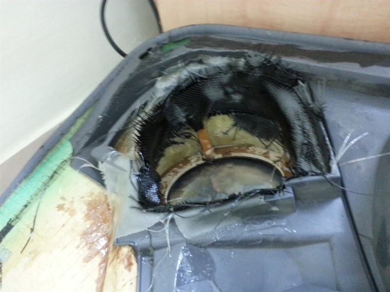

עדכונים! טוב מה מה נעשה עד היום: הדבקת הפודים לדלתות עם פיבר וקארבון (בתמונה זה לפני חיתוך ושיוף) בניה בקורות (נשאר לעשות שפכטל וריפוד הקורה). ריפוד הפלטה העליונה ברצפה הכפולה וחיתוך חורים לחלונות הפרספקס החלון יושב שקוע והוא בקו אחד עם הפלטה), נשאר רק לעשות את המסגרות לחלונות, קניתי יריעת מתכת מאוד דקה בצבע לבן (ממש זגג (: ) איטום דלת אחת, לא התכוונת לפרק את כל המנגנונים בדלת אבל זה היה בלתי נמנה, למי שמתכוון לעשות זאת שישים לב טוב טוב שהוא יודע גם להחזיר... מבחינת הסאונד: הסאונד והפירוט מאוד השתפרו ברגע שהגעתי לזווית המדוייקת של הטוויטרים שזה אוף אקסיס של בערך 30 מעלות וזווית כלפי מעלה של בערך 8 מעלות. התחום העליון של התדרים עדין מציק לי... מקווה שסיום האיטום יפתור זאת... אני מאוד מרוצה מהמיד באס. אני מאוד מרוצה מהסאב (: מקווה שתאהבו. -

חיובי אסיף, הבניה מודבקת לדיפון עם בדים מחומרים מרוכבים והגימור בין הבניה לדלת יצא מושלם, בשילוב עם הבד הבניה נראת כמו חלק מקורי מהרכב -
