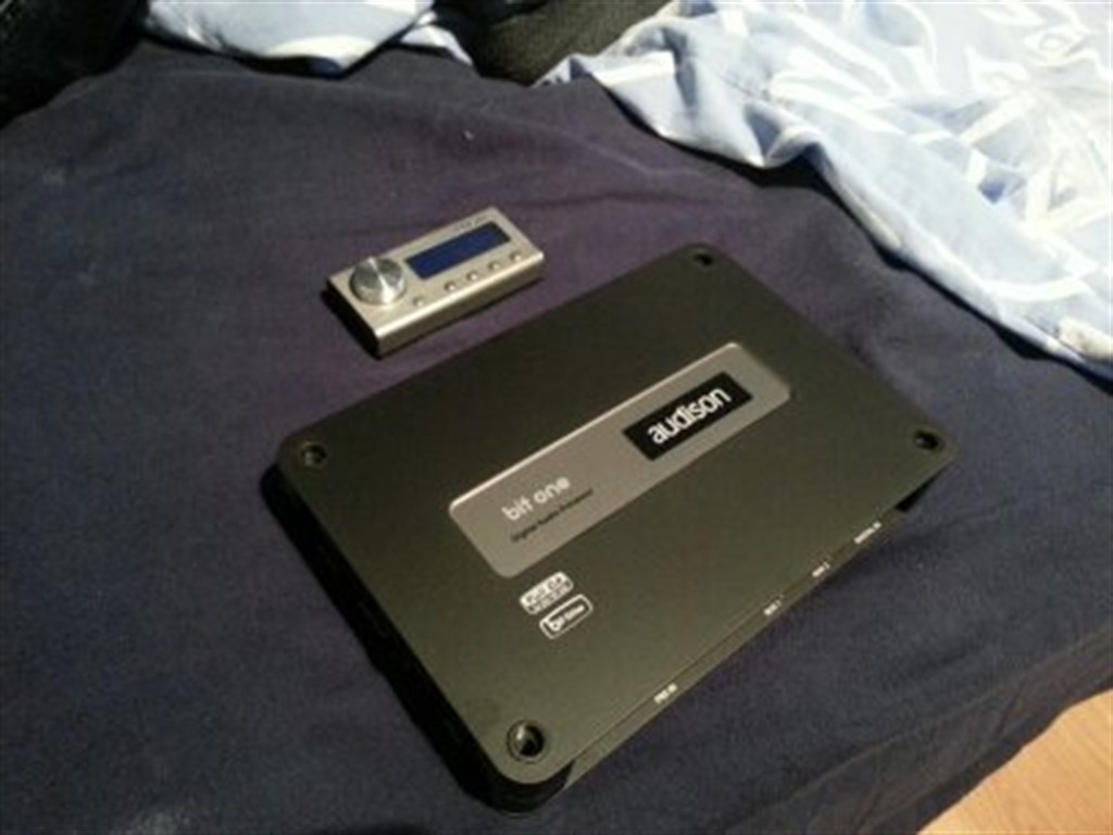

כמה עדכונים קטנים. סיימתי את החיווט בצד ימין שכולל שלושה כבלים רמקולים, כבל REMOTE, כבל מאריך ל"שלט סאב", כבל אופטי, כבל בין הפרוססור למסך/שלט שלו - ,DRC בקיצור הרבה כבלים וזה עוד בלי RCA תודה לאל. את הכבל USB בין הפרוססור ללפטופ שישב בקדמת הרכב, לא הרכבתי כי מה שהגיע עם הביט 1 אולי מתאים לבימבה אבל לא לרכב יחסית ארוך - הוזמן אחד חדש של 5 מטר. החלטתי שאני בונה שוב ברצפה כפולה כי זאת הדרך המיטבית בבגאז' ברכב הזה, התקנה על המושבים לא רלוונטים כי אין בהם מספיק מקום לכל המגברים וגם היא נייחת לגמרי, האופציה השניה היא בניית קירות והשקעת המגברים בתוכם, בגלל שגב המושבים האחורים בזווית אחורה וגם בגלל שהרצפה של הבגאז' לא ישרה אלה עם שיפוע קטן באמצע הרצפה שקטן ככל שמתקרבים לגב המושבים, החלטתי שזו גם לא אופציה כי היא מצרה לי באופן משמעותי את החלל הפנים ותתפוס הרבה שטח שלא יוכל להיות מנוצל. מה שכן התכנון יהיה הרבה יותר חכם: 1. אין ברגים בין הפלטות ובינהם לספייסרים שמפרידים בינהם. 2. הפלטות יהיה קלות לפירוק ולהרמה כדי לאפשר את הוצאתו של הגלגל ספייר. 3 שני הפלטות יהיה דקות מאוד, אם העליונה לא תיהיה מספיק חזקה אשתמש בבדים מרוכבים לחזק אותה מבלי להגדיל את העובי שלה + הספיירים בין הפלטות יהיו קצרים והמגברים יהיו שקועים בתוך הרצפה העליונה - מזעור הגובה שאני לוקח מחלל הבגאז'. אני עדין קצת מתלבט איך לעשות את הספייסרים וחשבתי על כמה דרכים: 1. 7 ספייסרים בצורה עמוד עם מגנטים בקצה שיהיו מפוזרים בין הפלטות, היתרון ברעיון הוא זה שההתאמה תיהיה יחסית פשוט ולא חייב להיות ספור דופר מדויק, החסרון הוא שמגנטים לא טובים בכוח ההחלקה אלה רק במשיכה כלפי מעלה. 2. מסגרת מעץ על הפלטה התחתונה ובקצוות של הפלטה העליונה יהיו ריבועי עץ שיכנסו בלחץ בתוך המסגרת של הפלטה התחתונה ישנם עוד מספר רעיונות אבל בגדול אלה הרעיונות המרכזיים. לגבי התקנת הטאבלט, אני עדיין מחכה לכבל OTG כדי להתחיל להריץ ולראות שעניין באמת עובד ובגלל שירדתי מעניין ההדפסה התלת מימדית הזמנתי מתאם לדאבל דין שמותאם לכל החלל הפנימי של הקונסולה המרכזית ועליו אבנה בניה עם מסגרת מפיבר בתמונות רואים את הפלטה התחתונה שכבר הותאמה, וקצת טעימה מהסדנה שאני עובד בה מקווה לעדכן בקרוב. יום טוב!

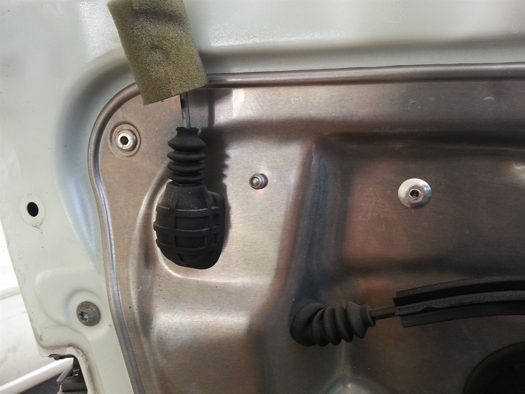

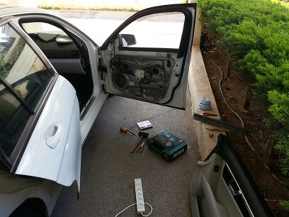

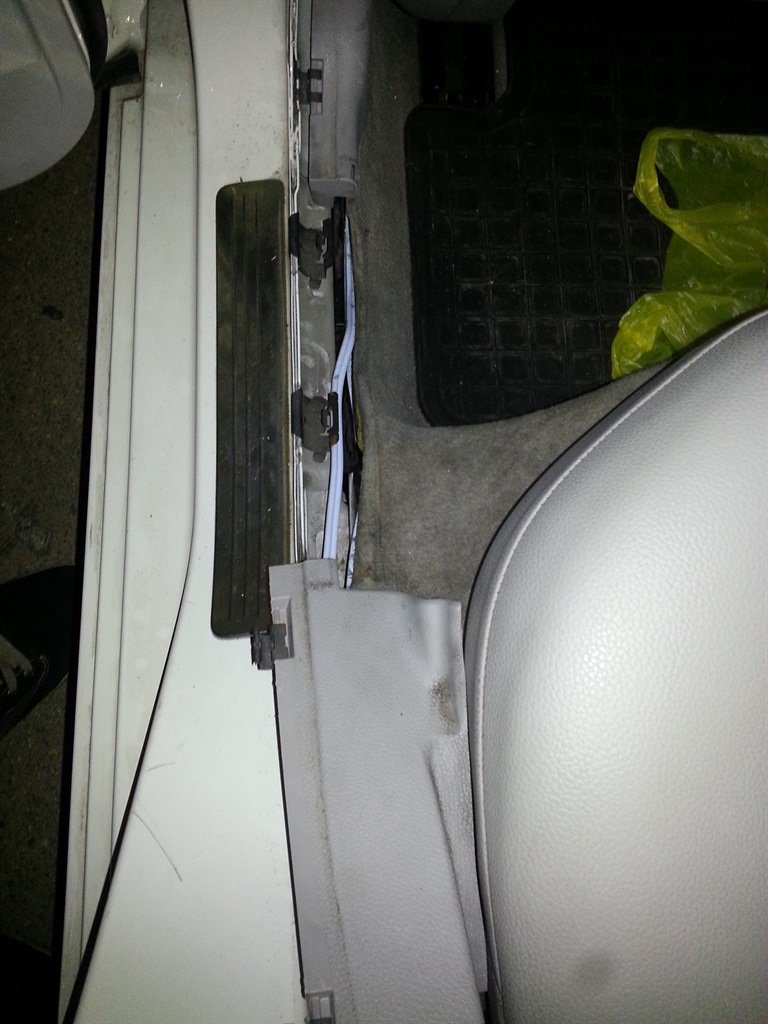

עדכון קטן מהסופ"ש... אז בגדול מה שעשיתי הסופ"ש זה לפרק חלקים רלוונטים מהאוטו וקצת להבין איך הוא בנוי, מאיפה מעברים מה, איזה קליפסים יש בדלת ומה מסתתר מאחוריה... אז כמה רשמים, דבר ראשון הדיפון של הדלת יחסית פשוטה לפירוק (בכל זאת יש היום הכל ביוטיוב) אבל מאחורי הדיפון ישנו חוצץ מפח שמפריד בין הדיפון לפח החיצוי של הדלת ומה שגרוע בזה שהוא מחובר אך ורק בניטים.... אפילו הרמקול מחובר בניטים לפח, מצד אחד הפח הזה פשוט אוטם את הנפח של הרמקול, מצד שני זה יהיה סיוט לשים חומרי איטום ובידוד, אז מה שאעשה אחכה עם פירוק החוצץ עד שכל המערכת תעבוד ואם ארגיש צורך לשים בידוד אפרק את כל הניטים ואחליף אותם בברגים. לגבי פירוק הפלסטיקה, הדבר דיי פשוט ברכב הזה אבל כל החיפויים שתפוסים בקליפסים פשוט לא נועדו לפתיחות חוזרות ונשנות...הקליפסים כל כך אגרסיבים ופשוט פוצעים את הפלסטיקה כל סגירה ופתיחה מחדש אפילו אם מאוד נזהרים ולכן אתכנן מראש את כל הפתיחות והסגירות שלהם... בינתיים מה שעשיתי זה להעביר את כל החיווט של צד שמאל ברכב (מידבאס,ריינג' וטויטר) במהלך השבוע אכין את הטבעות לכל הרמקולים ואתכן את התיבה לסאב שעליה ישבו בתקווה כל המגברים והפרוססור. ומשו חמוד שמצאתי באיבי זה גרילים ממתכת למידריינג', בסבירות גדולה מאוד שאזמין אותם, במחיר כזה גם אם הם לא יהיו טובים זה בהחלט שווה את הניסיון http://www.ebay.com/itm/251353708743 שבוע טוב

מספר עדכונים קטנים... הנקסוס נרכש, נפרץ והותקן עליו הרום החדש שתומך בUSB AUDIO. עוד לא ניסיתי את הדבר כי לא כל הרכיבים הגיעו אלי אבל בעוד שבוע שבועיים כל הרכיבים אמורים להגיע. בינתיים הורדתי את אפליקציית הטורק והיא פשוט מגניבה! כל נתוני המנוע אצלי בטאבלט ואפילו כבר עשיתי RESET לאיזה תקלה שצצה... קניתי גם את הביט 1 החדש ו4 כבלי RCA של OMEGA AUDIO. בעיה שצצה - המתאם בין הטאבלט לכפתורי ההגה (ג'ויקון) התברר כלא תומך בCANBUS ׁ(פרוטוקול התקשורת של הרכב) ואני צריך למצוא פתרון לבעיה כי אני לא רוצה לוותר על כל הכפתורים המקוריים שבאים עם הרכב... עם למישהו יש פתרון אשמח לרעיונות. השבוע התפנתה לי סוף סוף סדנת העבודה שחיכיתי לה כבר זמן רב וכל מה שנשאר זה להתחיל להתקין! מקווה שכל ההתקנה תגמר בעוד...שלושה חודשיים....): בינתיים העלתי תמונות של הביט 1 ושל הטורק ומקווה שקצב התמונות יהיה בתדירות שבועית שבוע טוב.
