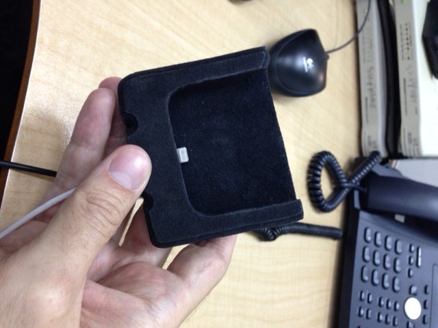

קיבעתי לבינתיים את הכבל טעינה לתושבת - מחזיק טוב.
