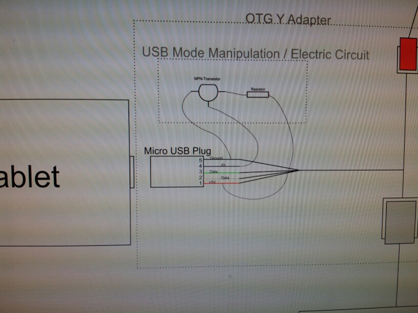

הביטו בתמונה הבאה:

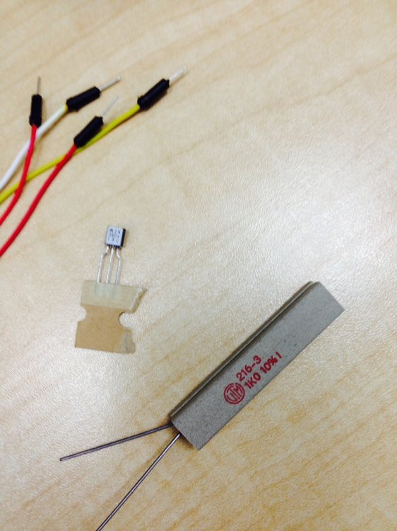

מה שאתם רואים שם זה יצירת PATCH CABLE המורכב מכבל Y-OTG, נגד כלשהוא שיכול לעמוד בהספק של עד 10 וואט (רצוי) (קניתי גם 1 קילואוהם וגם 10 קילואוהם) וטרנזיסטור מסוג NPN 2N3904 שבעצם עושה סוג של מיתוג ON\OFF בכל פעם שהוא מזהה מחדש חיבור מתח על הרגליים שלו וע"י כך מכריח את הטאבלט לזהות מחדש את הUSB HUB
אני הולך בימים הקרובים לנסות לבנות את הפתרון הזה ולבחון אותו
בעקרון לפי התמונה לטרנזיסטור יש שלוש רגליים - הרגל השמאלית שנקראת COLLECTOR הולכת לGND בכבל OTG
הBASE הולך לכבל ID
והEMITTER ביחד עם נגד בדרך מתחבר ל5V+

מה אתם אומרים? יעבוד?
בעקרון מה שאמור לקרות זה שהטרנזיסטור NPN אמור לבצע מיתוג ON\OFF רגעי ברגע שהוא מזהה מתח מחדש ואז הוא בעצם יוצר פעולה שמדמה ניתוק וחיבור של כל הUSB והתקני הUSB אמורים להיות מזוהים מחדש ע"י הנקסוס לאחר שהוא מתעורר מתרדמת בגלל הסוייץ' ברכב.
במצב כזה בהתקנה קבועה ברכב לא אמור להווצר מצב בו צריך לנתק ולחבר את הכבל בכדי לזהות את הUSB HUB מחדש אם לא היה זיהוי מוצלח.
