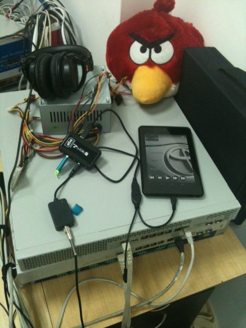

My Passport WD 1TB
עובד!
אמנם לוקח בין שניה לשלוש שניות למעבר בין שיר לשיר אבל עובד די חלק, לקח לי הרבה נסיונות לשגע את נגן המדיה עד שהוא נתקע בקריאה של המדיה אבל סה"כ נראה שעובד יפה מאוד.
בFAST CHARGE הטאבלט אכן נטען אבל לאט, בלי זה הוא פורק אבל לאט מאוד - אני מאוד מציע להתקין את הטאבלט עם אפשרות לשלוף אותו - מאוד!

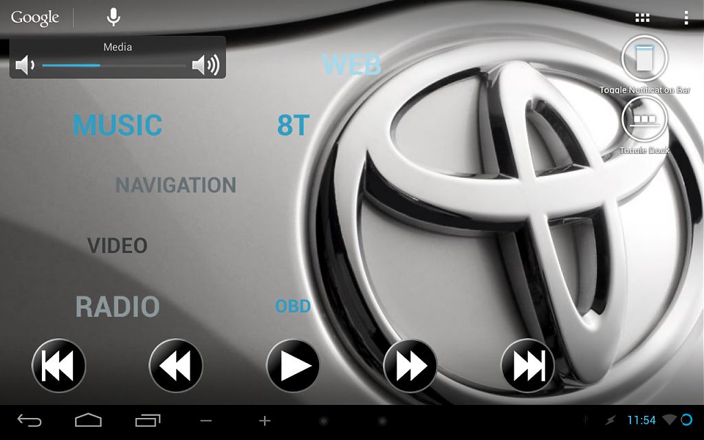

הפעלתי את הlandscape UI וזה נוח בצורה בלתי רגילה - יש לי עכשיו גם פקדי ווליום בשורת המשימות וזה נהדר מבחינתי, גם באמת קל יותר לראות חיוויים ולשלוט בהגדרות, למעט הBT אבל זה שולי מאוד.
תמונה של איך הLANDSCAPE UI נראה.

Pioneer TS-X150
מפתיע שה wd עובד עם כוח מהטאבלט!
בשביל המהירות אולי כדאי לעבוד עם כרטיס sd במכשיר או ssd חיצוני לא?

לא לא
הWD עובד על USB HUB שמחובר לספק של מחשב - מדמה רכב!
ברכב אם אני אעביר אותו אני אעבוד ככל הנראה עם דונגל 128 גיגה - זה מספיק לי וזה יעבוד מהר וחלק ויצרוך פחות אנרגיה.
