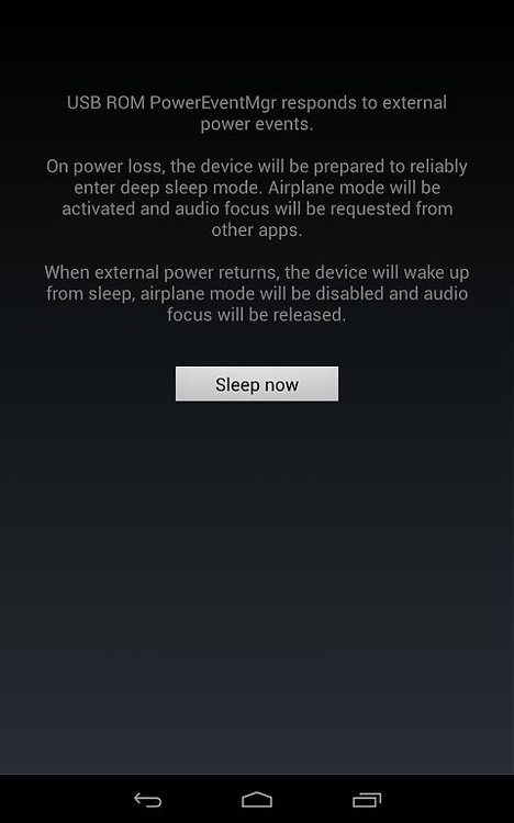

1. USB ROM POWER EVENT MANAGER
אפליקציה קטנה שמותקנת ע"י הROM של קיאנוגנמוד ומה שהיא עושה ברגע שהפעלתם אותה זה להוריד את הנקסוס למצב של שינה עמוקה ברגע שכוח חיצוני מנותק ממנו - הנקסוס עובר באופן מיידי לairplane mode
וכמובן ההפך קורה ברגע שהטעינה מוחזרת.

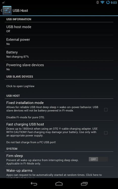

2. USB HOST
תשימו לב לשני דברים -
fixed installation mode
fast charging
הFI ברגע שמפעילים אותו - הנקסוס יכבה את הUSB HOST ברגע שאין טעינה (בכדי להגן על הסוללה של הנקסוס מפריקה מלאה) וגם לא יטעין או יפעיל אביזרים חיצוניים שמתחברים לUSB HOST.
FAST CHARGE ברגע שמופעל מאפשר משיכת זרם של עד 1800 מילי-אמפר (בקיצור 1.8 אמפר) בכדי להטעין את הנקסוס מהר יותר - תוודאו טוב טוב שיש לכם מטען מספיק חזק, זו גם הסיבה שאני מחבר את הנקסוס למטען בנפרד ואת הUSB HUB למטען בנפרד בכדי לוודא שהנקסוס יקבל 2 אמפר מלאים במידה וידרוש.
בהתחלה אני אשאיר את הFAST CHARGE כבוי כדי לראות אם בכלל מספיק לי הטעינה הרגילה, רק במידה ואצטרך - הFAST CHARGE יופעל.
ותשימו לב גם לשורה שאומרת - disable FI for pure OTG
מה שזה אומר בעצם זה שאם אתם עושים DISABLE למצב של התקנה קבועה דהיינו FI - הUSB HOST יטעין אביזרים חיצוניים מהסוללה של הנקסוס וגם יפעל ללא כוח חיצוני - מנסיון - זה קורע את הסוללה - אל תעשו DISABLE לFI אלא אם כן אתם סתם רוצים להתנסות - לא ממליץ לעבוד בצורה של PURE OTG.

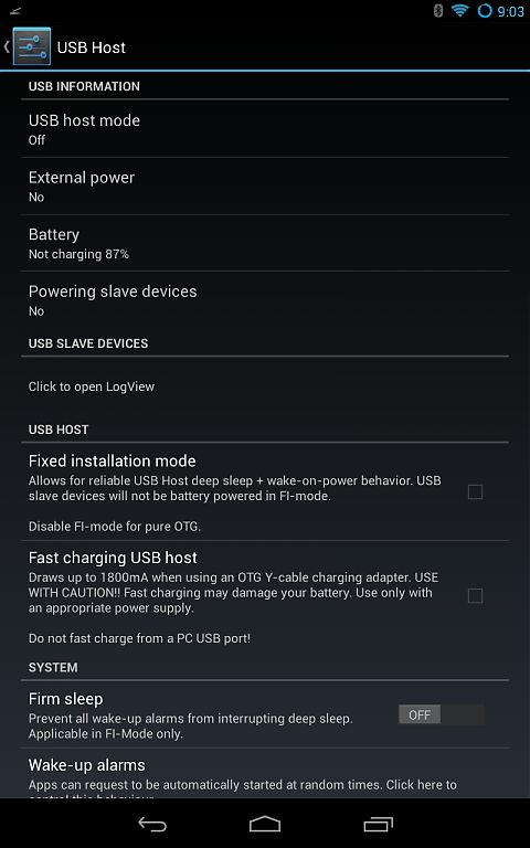

3. המשך הגדרות USB HOST
רק במצב FIXED INSTALL אתם יכולים לבחור אם להפעיל את הDEEP SLEEP
הכוונה כאן היא לא לשינה עמוקה של הנקסוס, לא! את זה עושה הPWREVNTMGR שהראיתי בתמונה הראשונה.
מדובר כאן על להעביר את הUSB HOST למצב של שינה עמוקה - לא להתבלבל בין השניים.
אם תפעילו DEEP SLEEP על הUSB HOST - זה לא ישפיע על הנקסוס בניתוק כוח חיצוני אלא רק על פעילות שקע הUSB שלו.

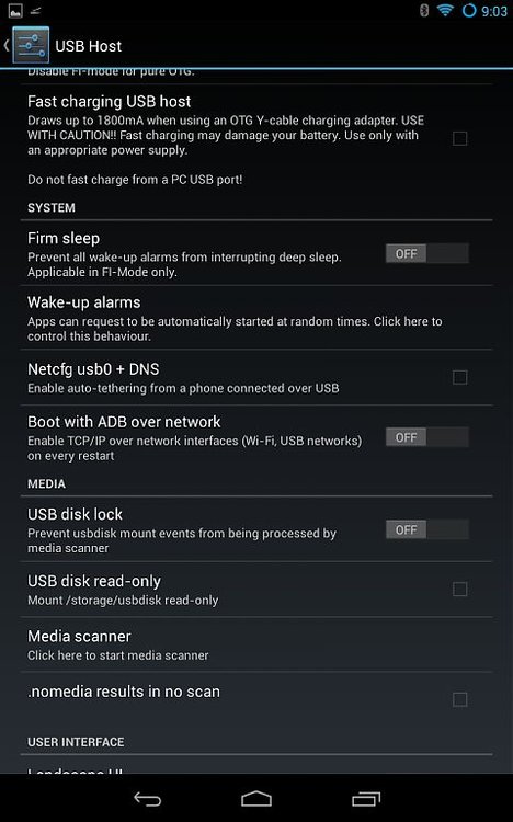

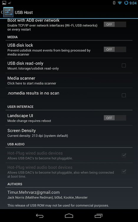

4. המשך USB HOST - רק רוצה להראות לכם כאן שUSB אודיו מאופשר וזה מוקשח - לא ניתן לביטול.

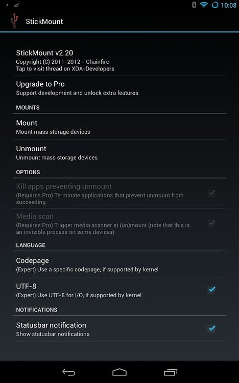

5. STICK MOUNT - רק רציתי להראות איך הגדרות התוכנה נראות.
