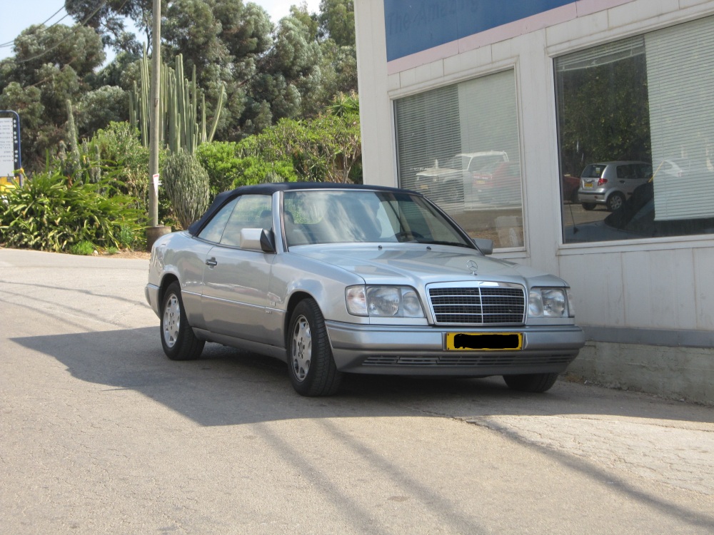

ברשותי אמנם מודל אחר 300ce קבריולט שנת 1993.
אני מטפל במוסך מורשה של מרצדס כך שהטיפולים יקרים יחסית וחלפים אם צריך יקרים.
אבל כיף גדול לנהוג ברכב הזה ואני נוסע בו רק בסופי שבוע.
הרכב כרגע עומד למכירה (פרטים בפרטי).
