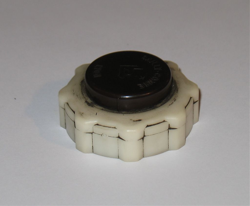

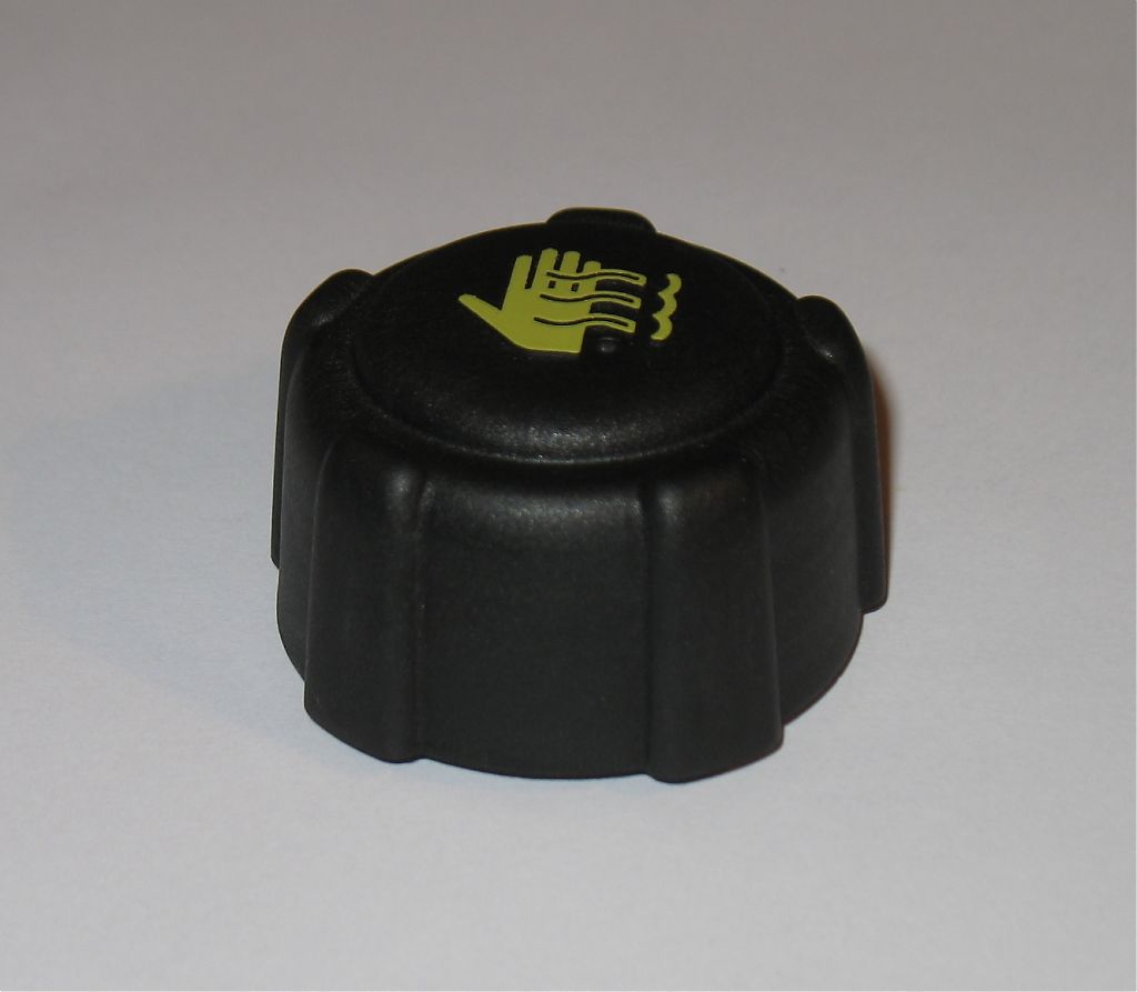

ממליץ להחליף את הפקק, אולי הבעיה רק בו.

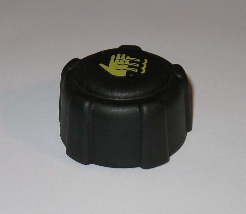

יצא באיזשהו שלב פקק משופר, ללא ה"כיפה", ראה תמונות.
תודה בוקי יקר, אני שוקל להחליף גם אצלי. :)

קודם כל תודה, בוקי, מחפש פקק "דור חדש" (עדיין לא מצאתי...).

את הפקק החדש קניתי בקרסו לפני איזה 5 שנים - עלה סביב 100 ש"ח.
פקק כזה מגיע מקורי בדגמי רנו חדשים יותר.
