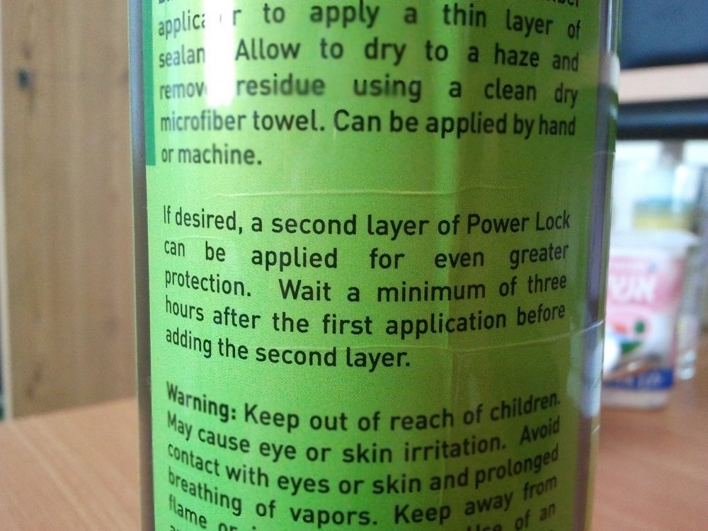

האוטם היה מספיק זמן ? אני עשיתי דבר דומה מאוד שמתי את האוטם (גם מנזרנה) שעה וחצי ייבוש ואת השכבה השניה יישמתי אחרי כמה ימים (הכוונה הייתה לשים 24 שעות אחרי אבל לא היה לי זמן לזה), זה מספיק זמן לאוטם להתחבר כמו שצריך עם הצבע ?
אתה צודק!
20 דק' זה לא מספיק ואף לא מומלץ.
לפותח השרשור shandor האם בכלל קראת את הוראות היצרן לפני שפעלת כך?
רשום בפירוש זמן המתנה בין שכבה אחת לשנייה 3 שעות במינימום, משמעות המילה מינימום היא שזה לא אופטימילי אבל זה בסדר , אם יש אפשרות עדיך להמתין אף יותר, 12 שעות,24 שעות, שבוע ימים.
ההוראות לא נכתבות סתם..
