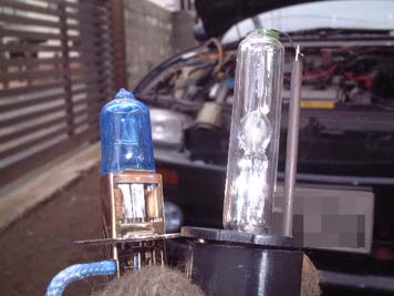

האם מישהו מזהה סוג של נורה כזאת ? (הנורה הימנית). נורה כזאת אינה קיימת במכונית והיא גם לא מתאימה (אני חושב אך לא בטוח) פיזית לתושבת.
מישהו מזהה ?

הימנית מזכירה לי "פליקר" קטן, אבל באמת שאין לי מושג במה מדובר...
השמאלית היא נורת הלוגן חזקה כמו ששמים בפנסי ערפל וכאלה (H1 או H3, לא זוכר בדיוק...אחת עם חוט השניה בלי חוט - זו המצולמת היא עם החוט - כנראה H3).

הקטע שהאתר הוא ביפנית ואין לי מושג על מה מדובר.
טוב, כנראה שאצטרך ללמוד יפנית.

אז ככה מדובר בנורה שאכן היא פליקר
ומשמשת לפנסים הקידמיים של הרכב
היא באה עם יחידה מיוחדת וזה כדי לעשות תזמונים בין שניי הצדדים של האוטו
זה בשימוש ע"י המשטרה או יותר נכון ע"י הבילוש

קובי, מה הכוונה תזמונים לשני הכיוונים של הרכב ? זה מהבהב פנס אחר פנס ?

הוא לא שאל על השמאלית. :idea::evil:
האפקט היחיד מצביעה בכחול הוא אפקט הערס. :roll:
לאאא ככחול עושה אור נקי ויפה כמו ברכבים החדשים!
אפקט הערס זה אור ירוק כזה חזק יחסית או אור עם גוונים ציבעוניים.:bday:
JDM :twisted:
:bday:
In your dreams
כל פילטר שתשים על מקור אור , ולא משנה מהו או מה צבעו(סיליקון כחול שקוף במקרה שלנו) , יפגע לפחות בחלק מעוצמת האור של אותו מקור.
האור הכחול בחלק מהרכבים החדישים הינו בכלל תוצר של מערכת הפנסים המשתמשת בקשת חשמלית הנוצרת באמצעות גז הקסנון (או זנון , עפ"י האמריקאים) ולא באמצעות נורה בעלת חוט להט (כדי להבין מעט איך זה עובד נסה לדמיין קשת בשמיים , עקרונית זה דומה).
אין שום קשר בין צורת תאורה זו לבין נורות עם חוט להט שצבועות באיזשהו צבע.
אם תרצה אתה יכול לקרוא את המאמר בנושא תאורת אקווריומים (שזה לא ממש קשור לעניין הרכב , אבל מסביר בקצרה על צבעי תאורה ,אורכי גל וכו' - מאמר די כבד מבחינה מדעית אבל מרתק)
אחלה מאמר !! אבל עדיין ציפוי כחול על המנורה מרסן את האור הצהוב הלא יפה שמנורה רגילה נותנת .
אכן לא כמו ברכבים החדשים אבל עדיין ..

הנורה הימנית אינה קסנון מפני שנדמה לי שלקסנון אין חוט להט בכלל, כמו שנאמר קודם..עם אני טועה אז מצטער:-)
איפה אתה רואה חוט להט? זאת אלקטרודה.
