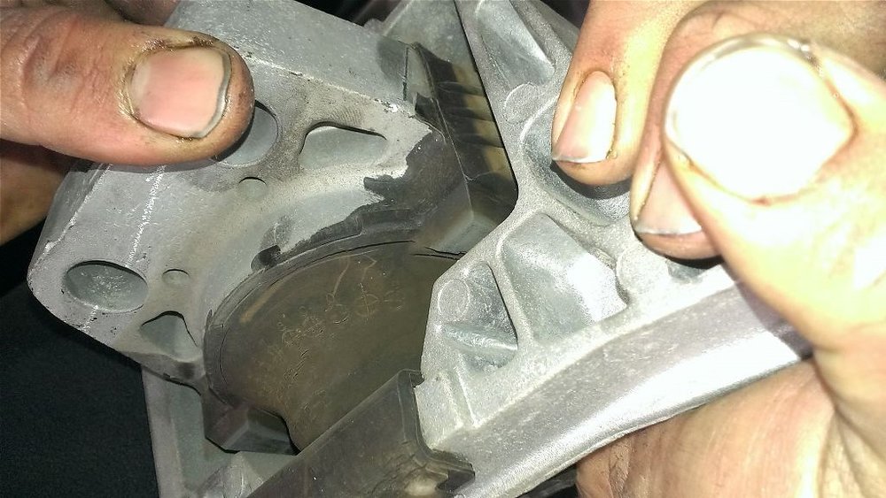

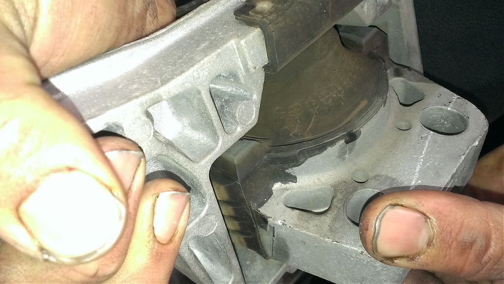

אז ביקשתי מהמוסכניק שיפרק לי את התושבת מנוע כדי שאני יוכל לצלם את זה ולשאול אותכם המומחים האם אני צריך
באמת להחליף את התושבת מנוע ? או להשאיר את זה ככה ? ומה זה בכלל תושבת מנוע ולמה היא משמשת ?
וכמה תושבות מנוע יש לי ברכב ?
צירפתי לכם תמונה של התושבת מנוע כדי שתוכלו לראות במה מדובר..

גם לי.. יכול להיות בגלל שהרכב לא נסע בכלל הרבה בהמלך השנים האלה אז בגלל זה התושבת נראית ככה..אני לא יודע..
לפי התמונה שצירפתי מה אתם הייתם ממליצים לעשות ? להחליף לחדשה או להשאיר ככה?
מתחילים להיווצר סדקים וקרעים
התושבת יכולה להחזיק עוד קצת אבל לא מומלץ
מקורית עולה 700 שח חליפית של נוק עולה 190 שח
פירקת כבר תחליף

במקורי הגומי יותר איכותי יש שיכוך טוב לויברציות של המנוע
חבר החליף השבוע לחליפי בנתיים מרגישה סבבה אבל אצלי לא חסכתי שמתי מקורי כבר שנה של שקט מופתי ברכב

תפקיד התושבות הוא לבודד את המנוע מהשלדה כך שלא יופיעו זעזועים ורעידות ברכב.
אצלך ישנו דבר מוזר. בדרך כלל אורך החיים של תושבות אמור להיות זהה לאורך החיים הצפוי של הרכב (כ 10 שנים או 200K ק"מ), תושבות בלויות אחרי 30K ו 3 שנים מעידות על בעייה כלשהי. יכול להיות כי סל"ד הסרק נמוך מדי וגורם לוויברציות מיותרות או שהרכב עבר מספר רב של "פתיחות" אשר גרמו לעומס ובלאי לתושבות.
בכל מקרה, רצוי שתחליף תושבות ובקש "על הדרך" כי יבדקו את מצב תושבות הגיר.

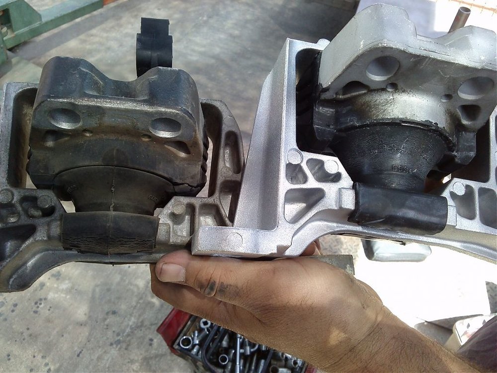

Guest ישליישלי
היי
אני הייתי באותו מצב כמו שאתה.
צירפתי תמונות של התושבת של הרכב שלי ( מדובר על פוקוס 2000 אותו תושבת ) ניתן ליראות את מצב התושבת
שבו הגומי סדוק וייבש לעומת התושבת החדשה . ההבדל הוא מורגש מאוד לאחר ההחלפה.
אני רכשתי את התושבת ב 800 שח, החלפה ביצעתי לבד.
נ.ב ניראה כי התושבת שלך מעט סדוקה אבל עדיין במצב טוב.
