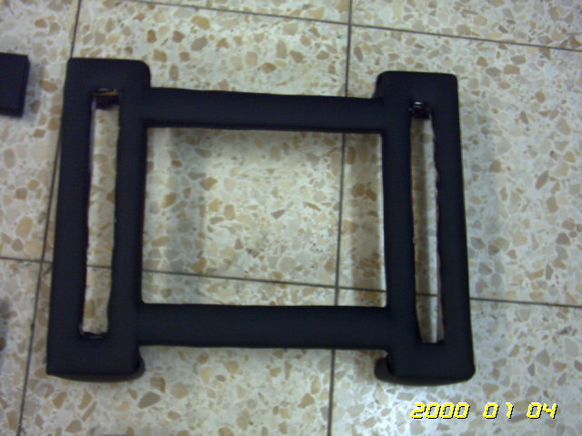

אוקי תודה רבה רבה על המידע מכולם, אך יש פה נושאים לא סגורים, אז אנסה לפנות לכל בעל נושא:
1. בוריס, אתה רומז שאם אני שם 5 לדים בטור, אז התאורה לא תהייה אחידה ?
2. advant, אין אולטרות קטנות, הייתי בACE הייתי בהומסנטר, הייתי בקל וחומר, הייתי באוטו דיפו, הייתי באיזה עשרה חנויות אלקטרוניקה, אולטרות "קטנות" בגודל של אצבע אי אפשר להשיג...
3. joker, אף אחד לא המליץ לי על זה כתור אלטרנטיבה, הדבר הזה נפוץ ? ומה אמור להיות עלותו ? (יש לקחת בחשבון שאני רוצה תיאורה שווה, כל צלע, 4 צלעות, כפול 3 בניות)
4. chimpo" אולטרה ברייט אמרת ?, יש לך מושג מהיכן ניתן לרכוש אותם, והאם הם קטנים כמו הלדים הרגילים ?
5. flixxer נראה לי שגם אני ראיתי את אותו הדבר, ואם אני לא טועה הדבר הזה עולה יותר מ50 שח, והוא גם היה יחסית מאסיבי לבנייה שלי, בכל אופן 50 שח בשביל תאורה אחת זה המון כסף כשמדובר ב3 בניות (אני דיי רוצה שהתיאוריה תהייה אחידה כמו שהזכרתי.)
עכשיו לנושא ביזבוז החשמל, כתבתי מקודם שאני הולך להפעיל אותם כשהבאגז נפתח, משמע לא ממש איכפת לי כמה חשמל הם יאכלו...
