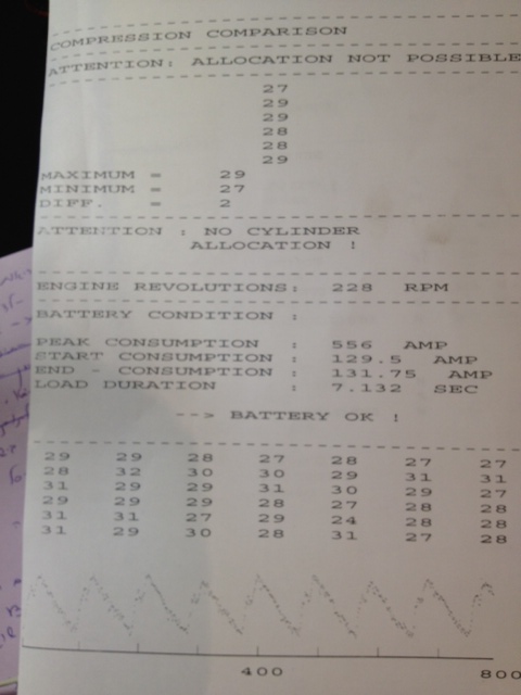

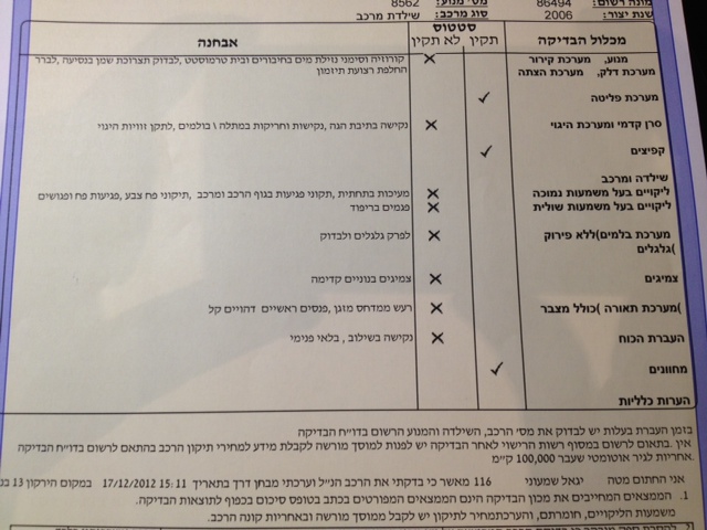

שלום לכולם,
אני מעוניין לרכוש יונדאי טוסון אשר מצ"ב טופס הבדיקה שלה.
מדובר בטוסון 2006 יד 2 עם 87000ק"מ.
אשמח לשמוע חוות דעת ו/או עצותיכם.

על פניו,הרכב תקין.
יש לבדוק את נושא תיבת ההגה והנקישות,כיוון פרונט ורעש מדחס המזגן.
אני הייתי ניגש עם הרכב למוסך מורשה יונדאי ובודק דחיפות ועלות התיקונים.
על הדרך גם בודק היסטויית טיפולים כי טיפול 90000 אם עדיין לא בוצע, הוא טיפול יקר מאוד עם טיימינג.
בהפחתה נכונה במחיר, הרכב שווה קניה.

בכמה בכוונתך לרכוש את הרכב אם מותר לשאול?
קח בחשבון טיפול 90,000 ק"מ בעלות משוערת של 4,000 ש"ח (כולל החלפת רצועת טיימינג)
