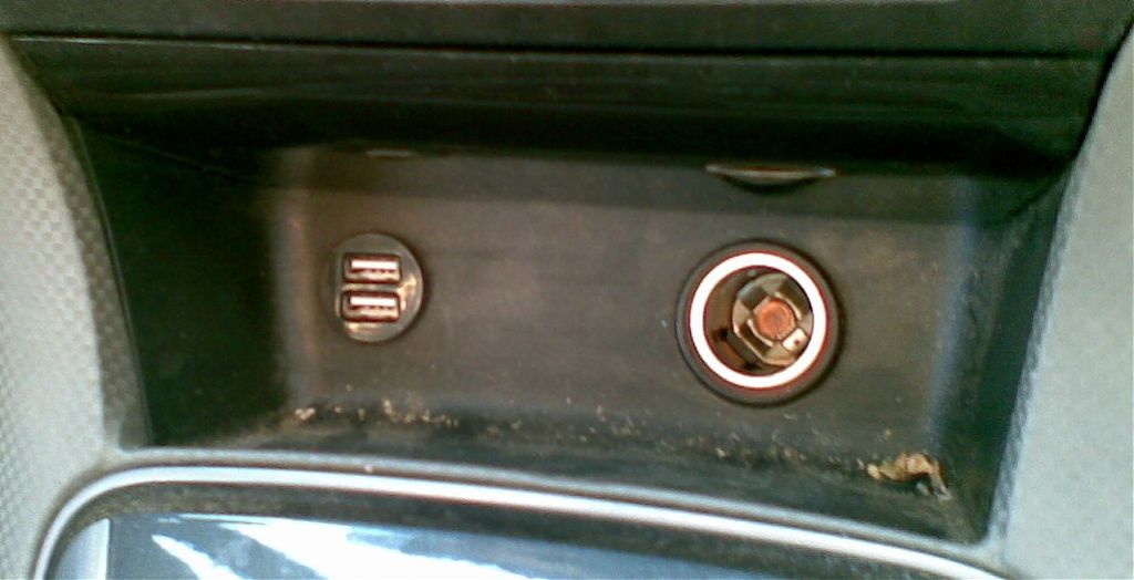

http://www.ebay.com/itm/Mini-Bullet-Dual-2-Port-USB-Car-Charger-Adaptor-For-iPhone-4-4G-4S-iPod-Touch-/190740399941?pt=AU_MobilePhoneAccessories&hash=item2c69038745

אז תחבר מפצל מחנות מחשבים ב10 שקל
אחינו אל תעבבוד קשה..
קח את התקע של המצית עם הUSB פרק לו את הפלסטיקה,תלחים 2 חוטים
ל + ו ל- ,תמצא מקום יפה שתוכל לעשות את מה שבתמונה מעליי ונגמר הסרט.
אם אתה מעוניין בעוד פשוט שים מפצל USB.
מבחינתי זה נראה מאוד פשוט.
אם אתה צריך הדרכה בחיבורים וכו' דבר איתי אני יעזור לך
בהצלחה עופר
