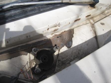

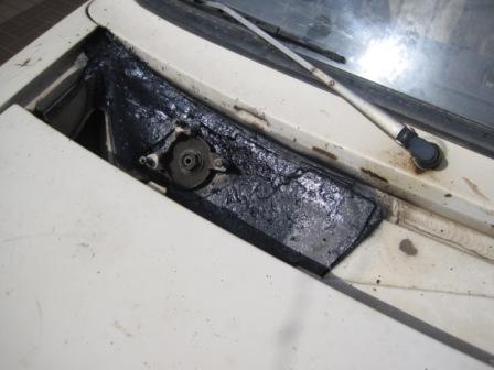

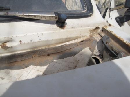

בעקבות טיפול בזרועות המגבים שהיו תקועים גיליתי את מקור חדירת המים לתא נהג.
המים חדרו דרך זיפות סדוק מתחת לשמשה הקידמית.
שלבי אטימה מחדש:
1. הורדת הזפת הרופף.
2. ניקוי חלודה.
3. מריחת ממיר חלודה על חלקים חלודים.
4 ריסוס צבע יסוד.
5. ריסוס 2 שכבות של זפת.
הזפת לא יצא הכי יפה על לא נורא כי בכל מקרה לא רואים את זה.
