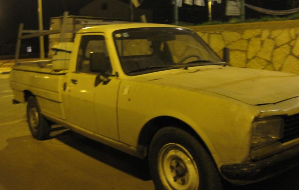

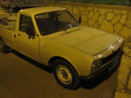

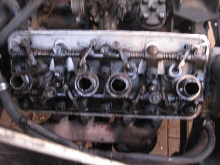

בשעה טובה התחדשתי ברכב פיגו 504 טנדר מודל 1987 מנוע 1800.
הרכב עדיין לא אספנות אבל המטרה היא לשפץ אותו ובתקווה להביא אותו למצב מקורי.
רציתי לדעת האם ספר רכב של פיגו 504 לא טנדר ממודלים ישנים יותר מתאים גם לרכב זה ?
האם לרכב זה יש ספר משלו וכיצד ניתן להשיגו ?

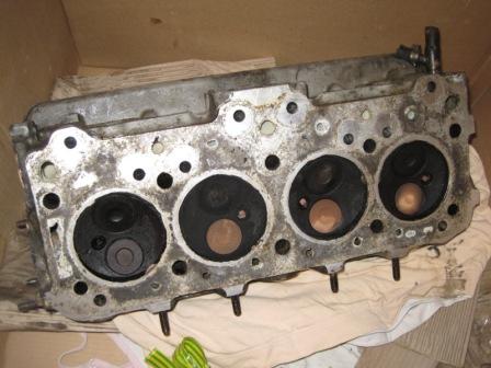

פירקתי את הראש מנוע ורציתי לדעת בהחזרה באיזה ממונט יש לסגור את הראש וכיצד מתבצע תהליך כיוון השסתומים ומה המרווחים?
אשמח לדעת האם יש עוד משהו שיש להקפיד עליו ברכב זה?
תודה.

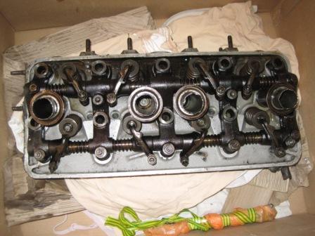

שלום.

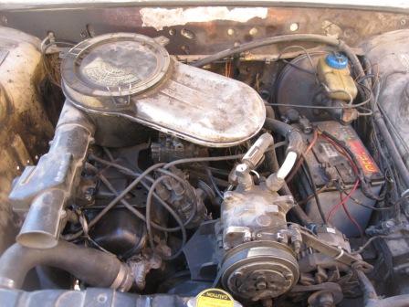

להלן התמונות.
פירקתי משאבת מים - נוזלת.
פירקתי מכסי שסתומים - אטם קרוע.
פירקתי סעפת פליטה, קרבורטור, צינורות מים בית פילטר אוויר.
אני שולח את הראש לשיפוץ.
אשמח למקום לשיפוץ הראש באיזור פתח תקווה - לוד.
פיגו 504
בשנת1993 אחי רכש את הדגם האחרון עם גיר 5 הילוכים בריצפה. כמה שנים לאחר מכן קיבלתי אותו לסופי שבוע .כולם היו צוחקים עלי שהינו יוצאים עוד היה רשום עליו פינוי פסולת. האוטו נימכר לחברת הובלות שמחזיקה בו עד היום ולא מוכנה למכור לי אותה פי 3 ממה שהם רכשו אותה מאחי

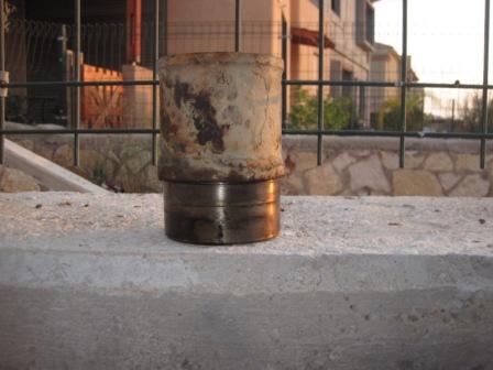

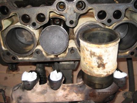

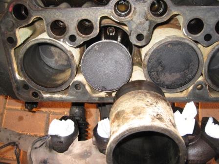

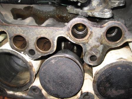

פירקתי את הראש מנוע ועל מנת לבדוק שהבוכנות תקינות סובבתי אותם.
בזמן העליה והירידה שמתי לב שהצילינדר חופשי, ניסיתי למשוך אותו החוצה והוא יצא די בקלות.
צילינדר נוסף גם ככל הנראה עומד לצאת.
יכול להיות שבגלל זה הייתה נזילה של מים?
מה השלב הבא פירוק המנוע וביצוע שיפוץ מלא למנוע?

שלום
וואלה כול הכבוד על אומץ שלך.
הגד שיפצתה מנוע בעבר?
לידעתך זה לא מנוע פשוט לשיפוץ , וצריך הרבה מיומנות לסגור מנוע כזה כמו שצריף.
הפרוק שלך שגוי וגורם נזק. יש לפרק את כול הטלטלים אם הבוכנות החוצה ולאחר מכן לשלוף את השרוולים.
כמו כן ההרכבה לא פשוטה וצריך לדעת לכון גובה סלבים כי אחרת תפרק שוב את המנוע.
על כול פנים בהצלחה!

בני שלום.
זאת פעם ראשונה שאני מתעסק ברכבים, הרכב נקנה בגלל החיבה הרבה לרכב מסוג וזה וגם במטרה להתנסות.
הייתי בטוח שהבעיה של המים בשמן היא בגלל ראש מנוע לא תקין.
לאחר פירוק ראש המנוע ראיתי שאחד הסליבים ממש מפורק, משכתי אותו החוצה והוא יצא ממש בקלות.
מוזר מאוד כי הבאתי את הרכב בנסיעה מהקריות.
מה שאני הולך לעשות כרגע זה לפרק את המנוע ולשלוח אותו לשיפוץ, אין מצב שאני עושה כזה דבר לבד.

שלום אביעד,
אני חושב שעשית טעות בזה שסובבת את המנוע כשהראש פתוח. במצב הנתון, אין לך ברירה אלה לתת למכונאי מיומן, שמכיר את דגם המנוע הזה להמשיך את הפרוק, לבדוק את כל החלקים ורק אז להחליט האם צריך שיפוץ מנוע מלא או אולי יספיק "חצי אוברול" בלשון העם...
מאחר ואני מכיר את בני ל, אישית ומקצועית, אמליץ לך בכל פה לפנות אליו לעזרה. הוא נמצא בראשון לציון ומכיר רכבים צרפתיים כמו את כף ידו.

  • 3 חודשים מאוחר יותר...

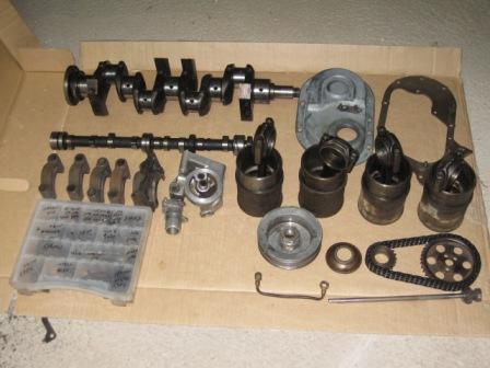

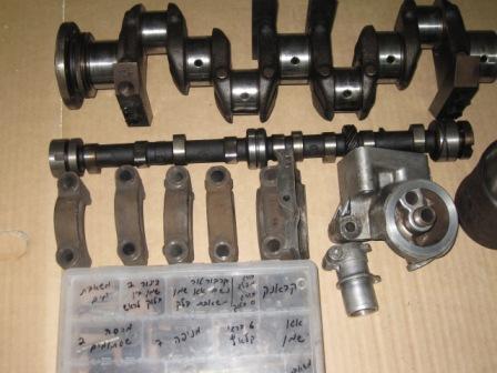

במהלך השבועות האחרונים פורק המנוע לגורמים.
בוצע תיעוד מדוייק של כל חלק ובורג.
בוצע ניקוי יסודי לכל חלק.
בתוכנית:
1.שיוף לקראנק.
2.ניקוי של הבלוק בטבילה (בבית המלאכה שיחרוט את הקראנק).
3.רכישת סט סליבים+בוכנות+רינגים.
4.רכישת מייסבים לאחר שיוף הקראנק.
