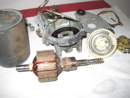

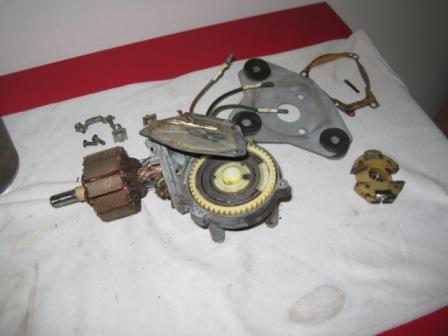

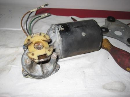

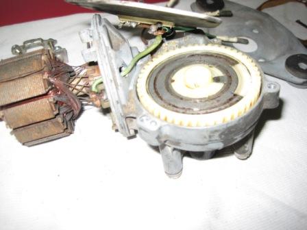

שלום, מנוע המגבים לא היה מחובר החוטים היו מנותקים מהמפסק פירקתי אותו ניקיתי וגרזתי מחדש . ביצעתי ניסיון לראות האם הוא עובד והוא פשוט הסתובב רק לכיוון אחד . מה עשיתי לא נכון ? מדובר במנוע עם שלושה חוטים שמחובר למפסק on/off. ככל הנראה רק מהירות אחת. אשמח לקבל סכמה לחיבור המנוע.
פיגו 504
המנוע צריך להסתובב לכיוון אחד, מה שגורם לו להחזיר את המגבים למקום זה זרוע קטנה שמשנה את הכיוון בכל סיבוב.
שלום.
מנוע המגבים חזר לחיים לאחר הלחמה מחדש של חוט מנותק + ניקיון יסודי וגירוז מחדש.
ככל הנראה נדרשת עבודת ניקוי וגירוז גם של המוטות המניעים את המגבים הם זזים קשה מאוד וגם מרעישים.
