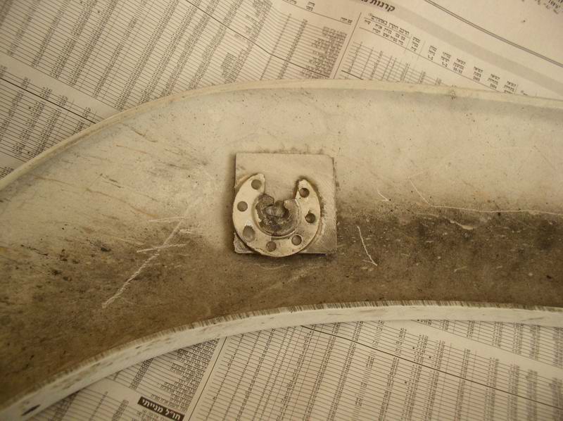

ביום שישי לפני שבועיים הרכבתי את הכנפון השמאלי קדמי של ה-205 לאחר שעשיתי חיזוקים
לתושבות שלו עם דבק חם. איזו טעות.

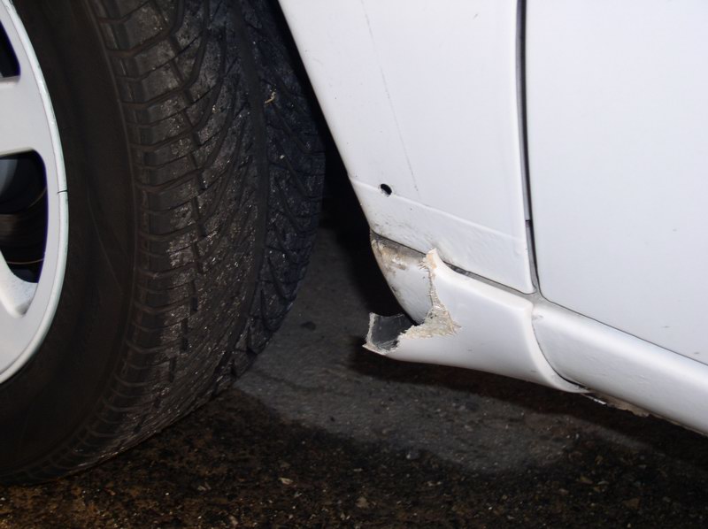

בשלב מסוים שמתי לב שהכנפון מתחיל להיתלש ועצרתי בשול הכביש.
חיפוש באוטו מעלה שאין עם מה לקשור את הכנפון. איזו טעות.
אני ממשיך לנסוע ושוב הכנפון כבר אומר שלום לרוח: נתלש לחלוטין ומחפש איך להתנתק מהאוטו.

בדרך חזור על כביש 38, פתאום ב-120 רגועים קול קריעה וחבטה לאחריה. אין כנפון.
פרסה, חזרה לאחור והכנפון נמצא בצד הכביש. התוצאה לפניכם.
איזו טעות, כבר אמרתי?
כרגע יש יש כנפון קדמי ממתין להתקנה אחרי שחיברתי את התושבות שלו כמו שצריך עם אפוקסי.

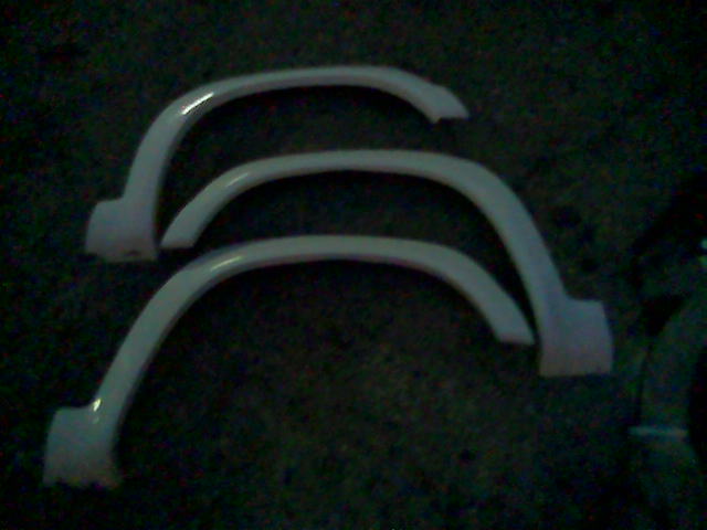

מזלי שבאותו יום שישי קניתי שלושה כנפונים מראלי מושבתת ב-250 לכנפון. phew... :rolleyes:

אגב, אלו הכנפונים שקניתי שבוע לפני הבלאגן.
זה פלא מה שפוליש No.7 עושה לכנפוני פלסטיק שעמדו בשדה פתוח בשמש היוקדת.
לפני כשבועיים, הכנפיים חזרו לאוטו בשעה טובה.
הכנף השבורה והכנף האחורית בצד הימני הוחלפו (האחורית הייתה מעט שרוטה עם תיקוני טיפקס
עליה...) ולכל ארבעת הכנפיים הודבקו מחדש התושבות עם דבק אפוקסי.

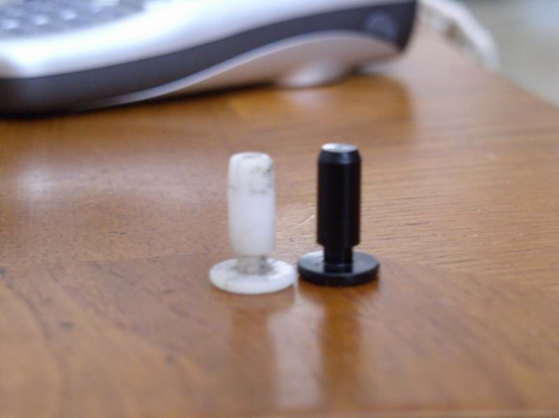

לאחר שלא מצאתי פינים אצל ג'אן ולובינסקי, חרט ייצר לי עשיריית פינים ב-0 ש"ח.
קומבינה של אבא. :wink:
