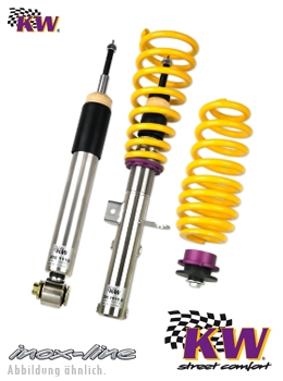

מתלים
היה אצלנו רכב כמו שלך לפני כמה חודשים שהותקן אצלו KW V2

הרכב לא הופך להיות קשה יותר מדי, אבל יש גם סדרה למי שרוצה רכב ספורטיבי ולא רוצה לפגוע בנוחות (חלק מהמכוניות זה אפילו משפר את הנוחות :-D )
KW STREET COMFORT

עידן, תתחיל מלבדוק קחישות בקפיצים ש-KW שמים לעומת המקור ברכב שלך ולעומת קויילאוורים אחרים.
אצל KW יש בד"כ באמפ גבוה במהירות נמוכה מה שגורם לנסיעה קשיחה במהירות נמוכה אבל באמפ רגרסיבי כך שבמהירות גבוהה בשיבוי כביש גדולים הם דווקא סופגים טוב ולא מזניקים את הרכב.
אבל זה תלוי בגם של הבולם ובקיט שלםה לרכב ספציפי.
מה שרע זה שהם לא מפרסמים גראפים של הבולמים שלהם - כך שהדרך היחידה לדעת זה מניסיון של אחרים עם קיט לרכב שלך :|

גם אצלי ברכב יש שיכוך מאוד פרוגרסיבי עם באמפ גבוה במהירות נמוכה ושיכוך מצויין במהירות גבוהה.
אצלי ברכב יש בולמים של סאקס הגרמנית (מקבילים לבילשטיין) והרכב מונמך על אייבך- כך הוא מגיע במקור מהחברה (חבילת M ספורט).

לא פרוגרסיבי אלא רגרסיבי.
ז"א קשה בהתחלה ורך במהירות (הבולם) גבוהה
