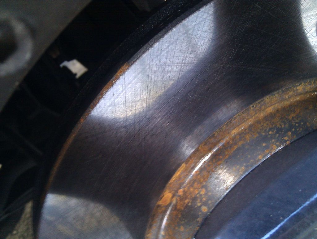

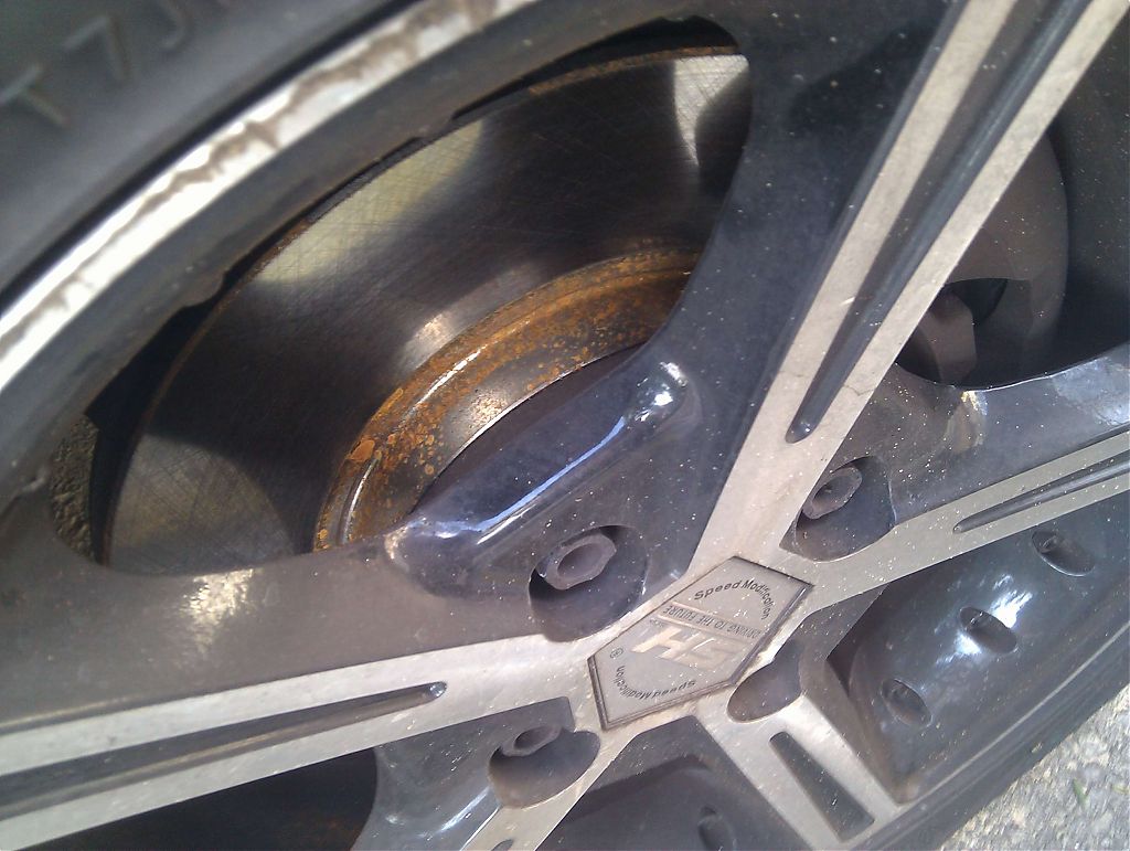

שלום, החלפתי דיסיות בלמים לפני בערך שבועיים ושמתי לב שנוצרת חלודה על הדיסקיות
איך לטפל בזה? יש סיכון בהדרדרות המצב עד שיפגע בביצועי הרכב?
כאשר לא נסעתי במשך כמה ימים החלודה הגיע גם לכל שאר הדיסק, צריך לעשות משהו שונה אחרי שזה קורה?
כשנעסתי טיפה החלודה ירדה
תודה לעוזרים
תופעה נורמלית בהחלט ואין שום בעייה.
"הסטטיסטיקה הרשמית חושפת כי נהגי מכוניות ותנאי כביש בעייתיים, הם הגורמים לחלק משמעותי מתאונות הדרכים הקטלניות ב-2010 בהן היו מעורבים רוכבי דו-גלגלי". ynet
כפי שנאמר זה מצב נורמלי . אם זה מפריע לך אפשר למרוח על האזור הזה ממיר חלודה.
יש ליישם בזהירות ולא למרוח את האזור הבא במגע עם הרפידות של הבלם (האזור המבריק)
זה מספק הגנה זמנית נגד חלודה. אם החלודה מופיעה שוב, משפשפים את האזור ומיישמים שוב.
אסור ליישם זאת על ג'אנטים מאלומיניום. זה עלול להשאיר כתמים שלא ירדו.
אם טפטף על הג'אנט, נקה מיד במים וסבון.
151
אין מה לעשות נגד זה כך זה צריך להיות בכל הרכבים הצלחות מחלידות, ורק השטח מגע עם הפידות נשאר "מבריק" בגלל החיכוך בבלימה, בסופו של דבר החלק המצולם יהיה כולו בחלודה ואין מה לעשות ככה זה בכל הרכבים, אם זה כ"כ מפריע לך אז לפני שהחלודה תתפשט יותר תוכל לצבוע את האיזור הזה עם צבע עמיד בחום, אבל זה לא יחזיק לזמן רב וגם עלול לגרום לריח לא טוב בזמן בלימה, לכן אני מציע שתשאיר את זה ככה כי אין מה לעשות.
