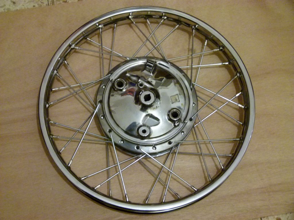

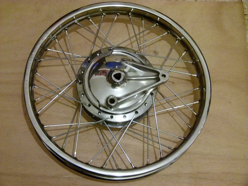

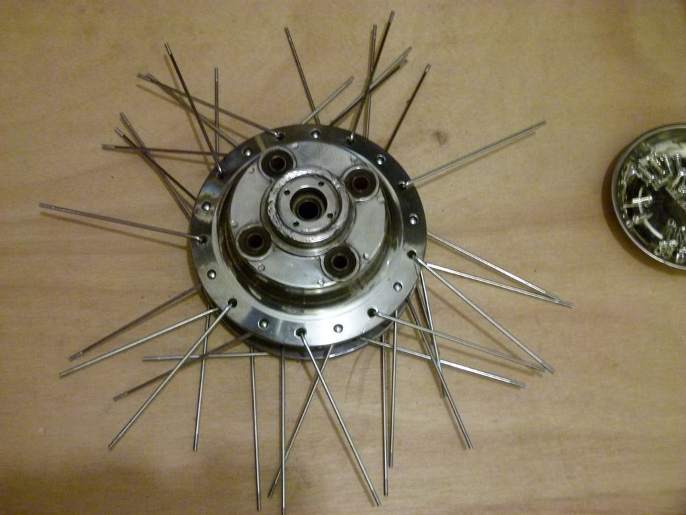

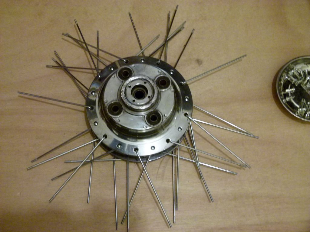

גלגל קדמי (כמעט מוכן).
למה ה-(כמעט)?

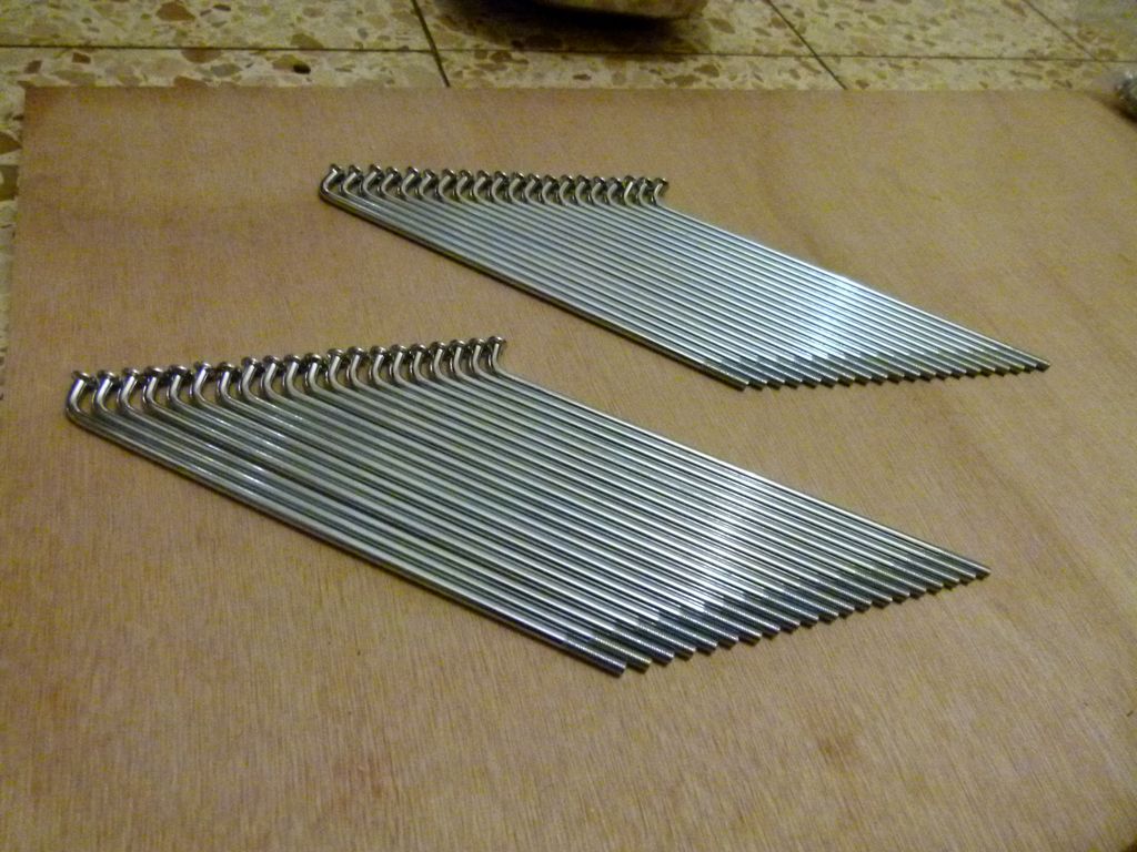

לאחר סיום ההרכבה ותחילת מתיחה, נראה כי החישורים ארוכים בכ-1 ס"מ מהאורך הנכון, למרות שהוזמנו לדגם הספציפי של האופנוע. אזמין סט חדש, אפרק וארכיב מחדש... :lol:
בהרכבה הבאה אתעד שלב שלב (אולי אפילו בוידאו אם יש בכך עניין) ואתאר את תהליך השזירה, המתיחה והאיזון.

  • 3 שבועות מאוחר יותר ...

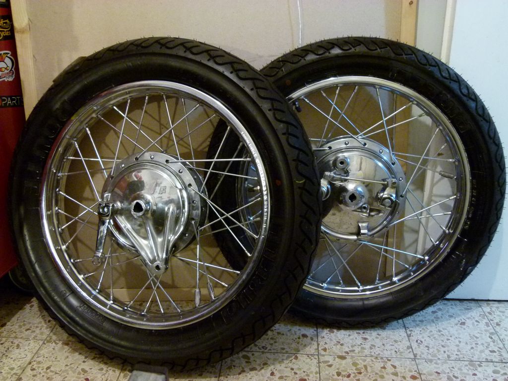

גלגלים מאוזנים.
צמיגים מורכבים.
בלמים מוכנים.
בחרתי בצמיגים של פירלי, דגם Route MT66, חתך המשלב מודרני וקלאסי עם אחיזה גבוהה בכל תנאי מזג אוויר, ישתלב מצוין עם העיצוב הסופי של האופנוע...
השלדה תצבע השבוע ותלקח לסטנד בביתי, שם תחל מלאכת ההרכבה 8)

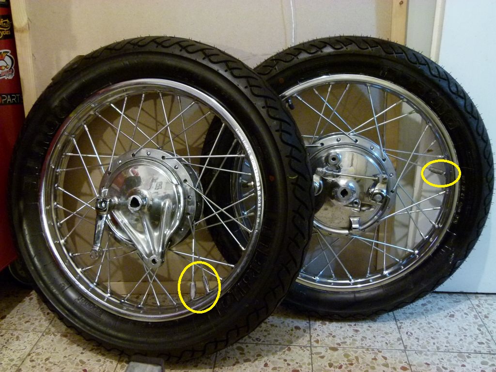

יש סיבה לכך שכמה חישורים "מעובים" מלמטה?
מסומן בתמונה
"גם בעיטה בתחת נגמרת בצעד קדימה"
באמת מדהים!:-D:-D
מסומן בתמונה
משקולות איזון שפיצים "של פעם" :) יחידות עופרת המולבשות על השפיצים, במקום המדבקות ה"מודרניות".
