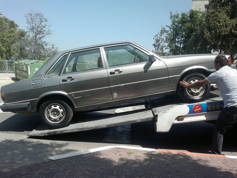

  17. אז אחרי הרבה זמן בלי עדכון האוודי עלתה על הגרר למכונאות,בשביל לבדוק את נזקי השנים מבחינה מכנית . הנה כמה תמונות
