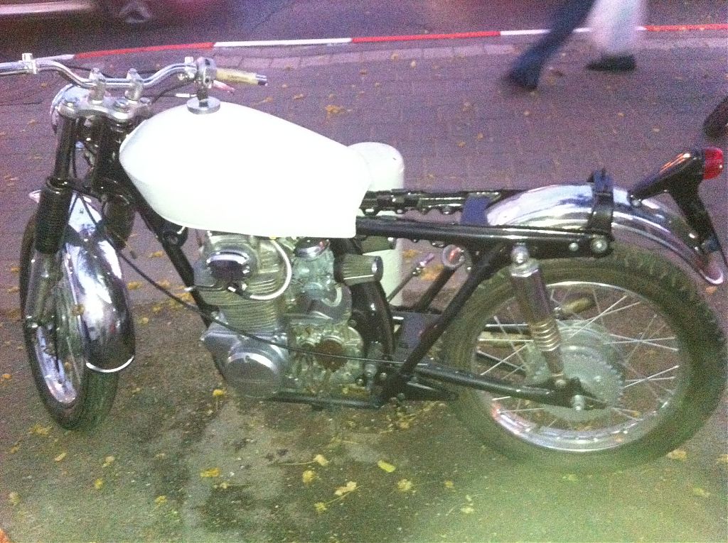

הונדה CB 350 בתהליך מס' תמונות:

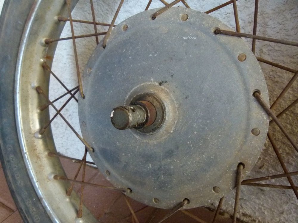

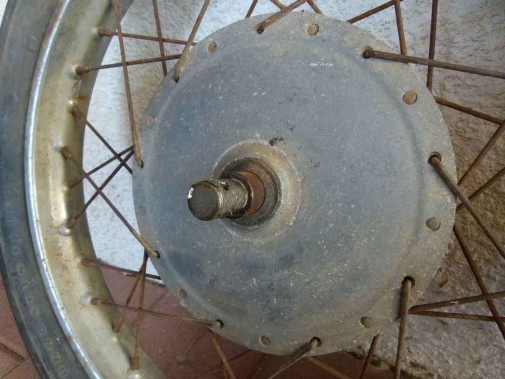

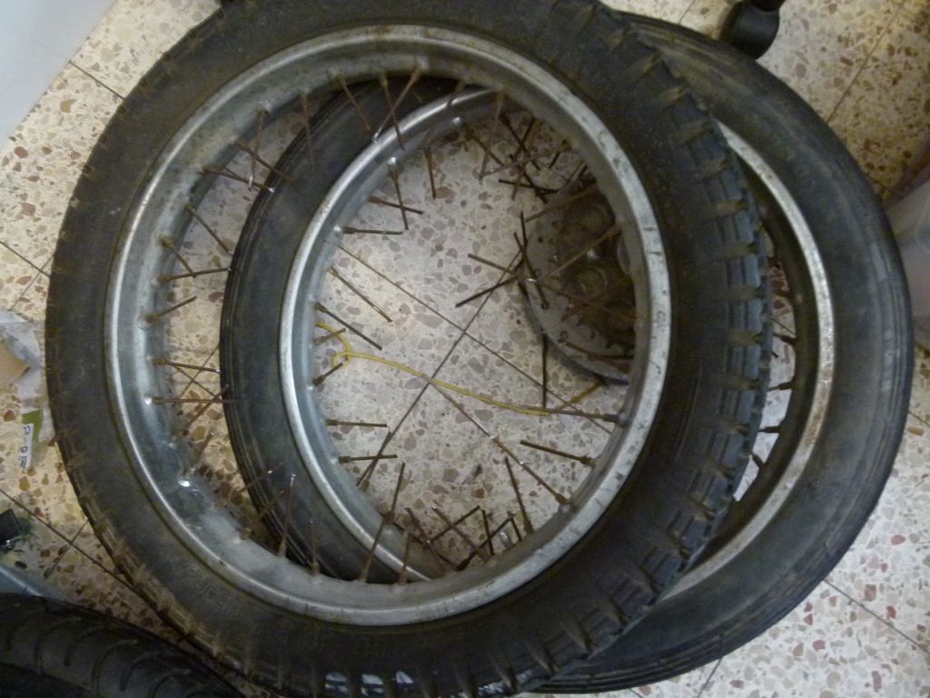

גלגלים....

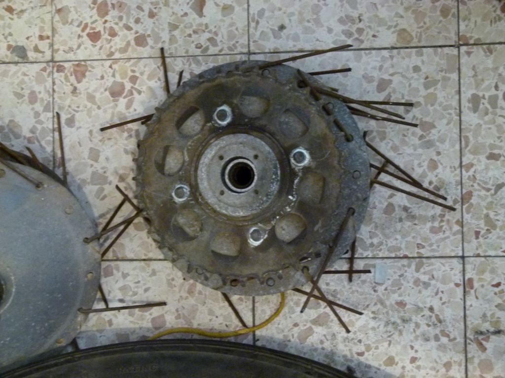

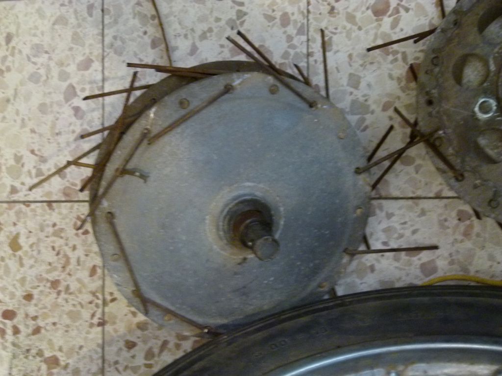

החישורים חלודים, חלקם עקומים וכמה שבורים... אם הייתה מחשבה לנקותם ולצפותם באבץ, המחשבה התחלפה בהזמנת סט חדש...
חיתוך באמצעות דיסק.

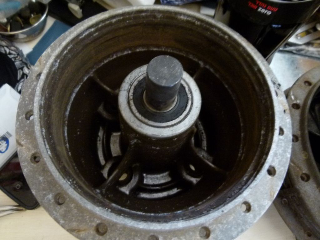

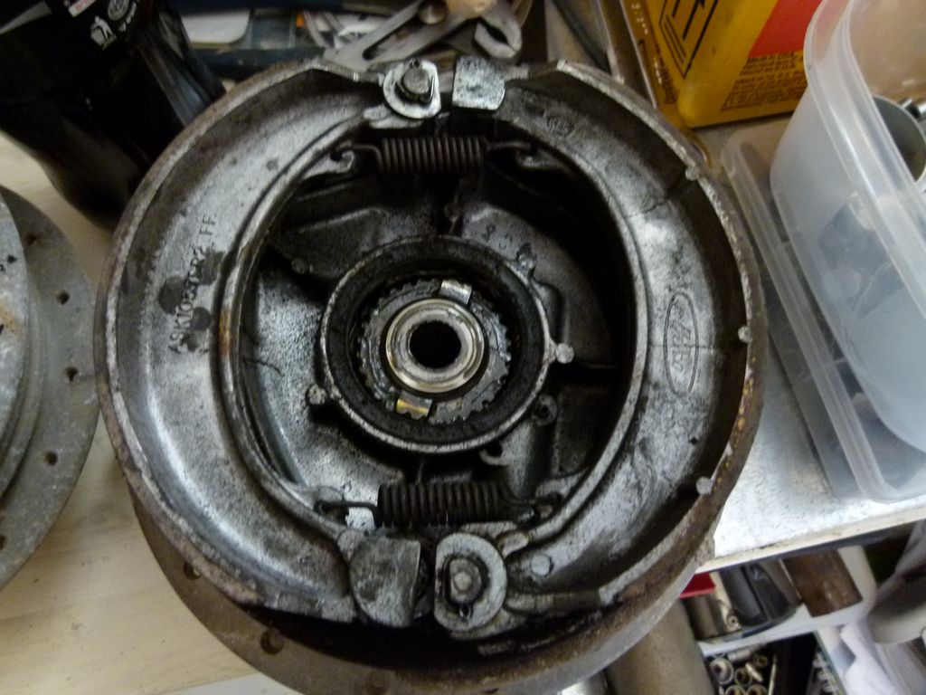

בלמי התוף פורקו מרכיביהם השונים לרבות המיסבים. בימים הקרובים הם יעברו ניקוי, שיוף וליטוש. אתעד ואעלה בהמשך.

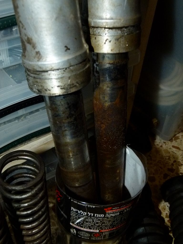

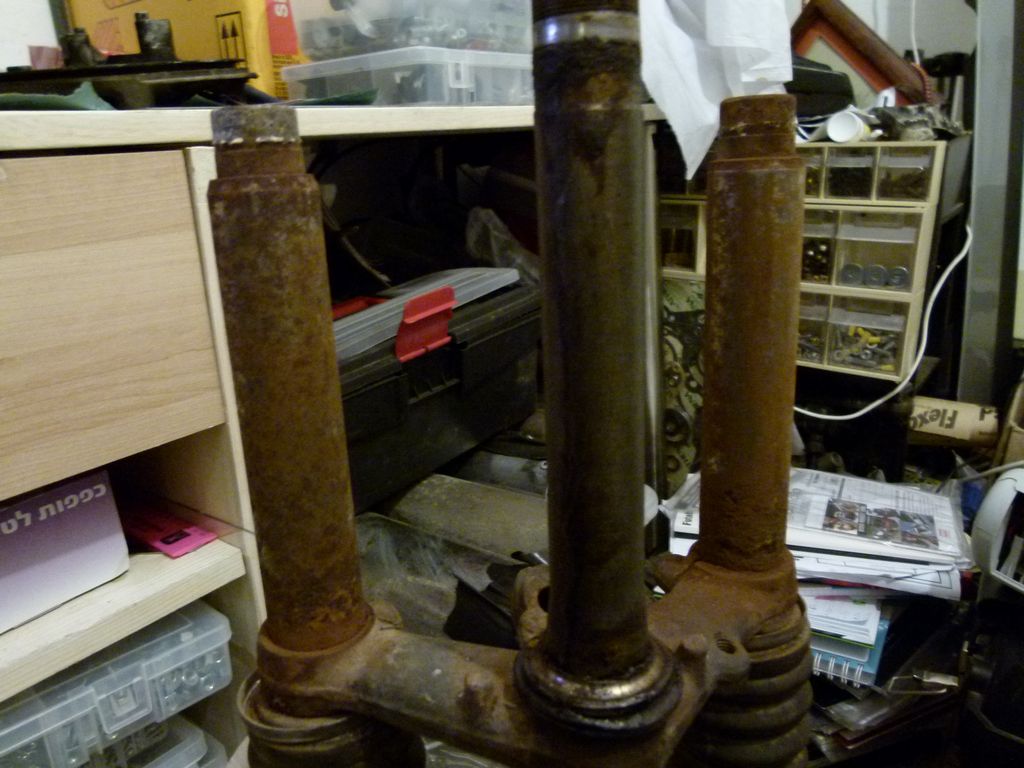

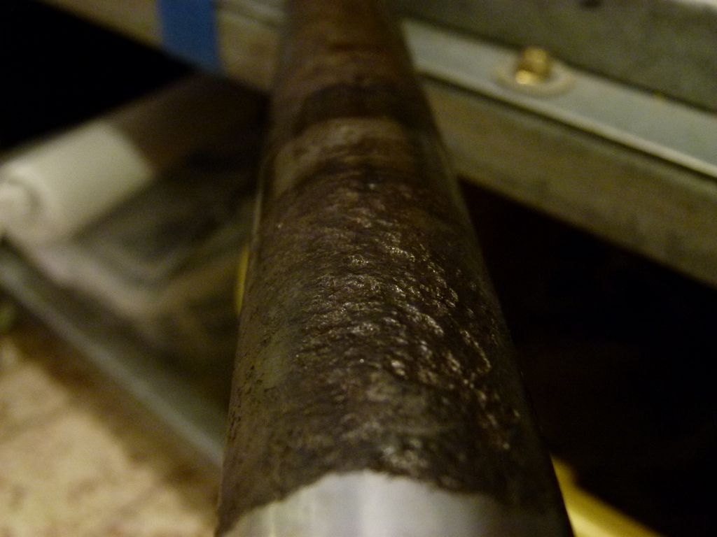

מצב צינורות הבולמים הקדמיים בכי רע... חלודה מעבר לשטחית. הפירוק דרש שיוף שטח ונתגלה שטח הררי :)
היתרון - איזור שטח העבודה של הבולם לא חלוד. החיסרון, האיזורים שהיו מכוסים בעבר בגומי וכיסוי פח ועתה יהיו חשופים - חלודים.לאחר סיום הניקוז ופירוק מלא של הבולמים אנסה להעריך אם ניתן להוריד שכבת שטח ולצפות מחדש או שאכריז על מותם בטרם עת... בתקווה שניתן לשפץ שכן קשה למדי להשיג בולמים לא חלודים (תכנון לקוי של הונדה - הרוב הכמעט מוחלט מחלידים באותה נקודה).

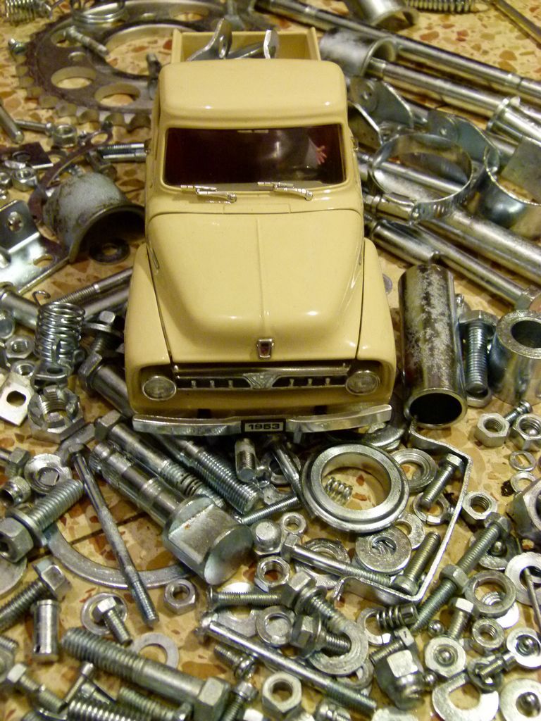

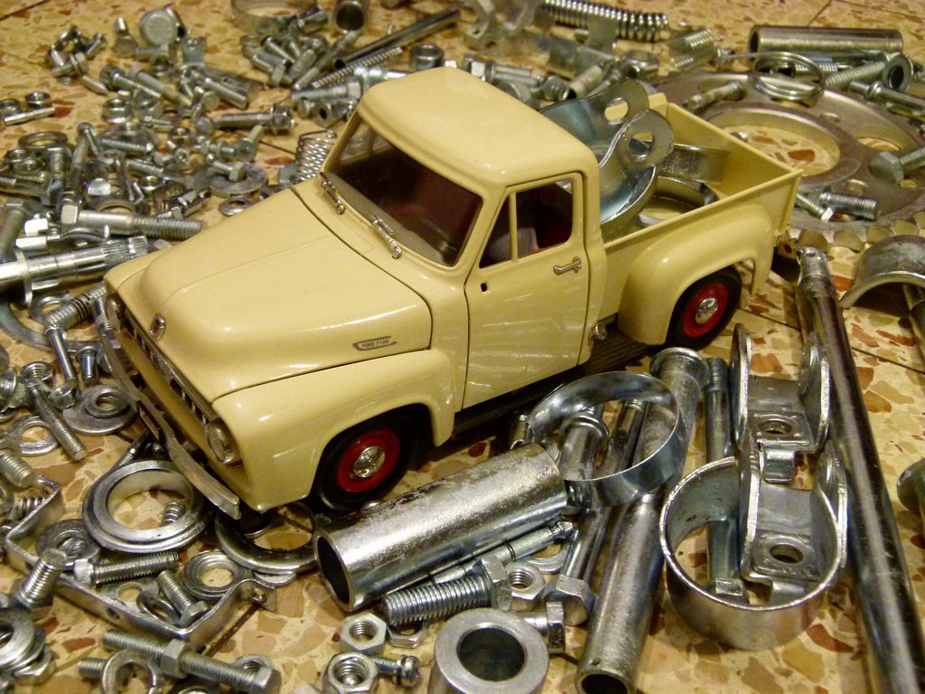

ברגים ברגים... הסטייה הקטנה שלי...

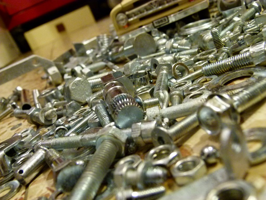

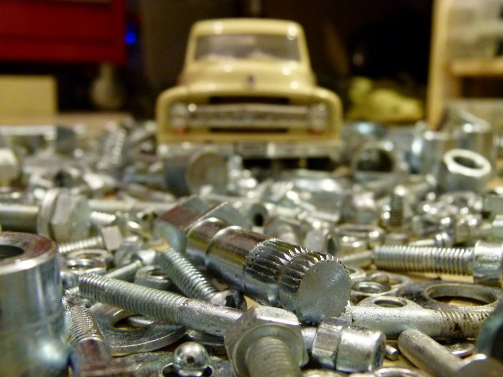

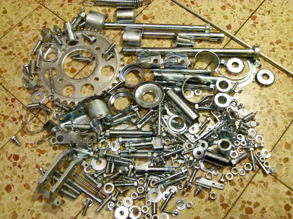

היום חזרה מ"תרשיש" בחולון (מפעל לציפוי מתכות) משאית ובה כל הברגים שנשלחו לגילוון (ניקוי בחומצה, ציפוי אבץ)
ו... בקרוב... תיעוד מפורט, מצולם ואפילו בוידאו שמראה איך הופכים משהו כזה:
דרך זה:
לזה:
Stay Tuned ;)

ליאור,
דבר ראשון מרתק כרגיל ותענוג לעיניים!
במה אתה ממליץ לתבול את הברגים וחלקי המתכת השונים לפני טיפול גלוון כזה או אחר?
איל
מייסד מועדון החמש - בעל מרצדס 170v ליומן השיפוץ
ליאור,
איל
אני בד"כ מנקה אותם עם ספריי ניקוי מנועים... מסיר שמן, גריז, פיח ועוד כל מיני... מסייע בין היתר לבצע הערכה של החלקים לפני הציפוי שכן חלקם צריכים ליטוש/הברשה לפני הציפוי.
ליאור.
חלומות נועדו להתגשם
http://www.BackOnTwo.com
היי ליאור,
מקסים כרגיל, תענוג לעקוב.
מהתבוננות בתמונות קיבלתי תשובה לשאלה שששלחתי לך בפרטי כלומר - אני מבין שניתן לצפות באבץ גם את גלגל השיניים האחורי וגם קפיצים. אם אני טועה, אשמח אם תתקן אותי .

היי, תודה.
אכן ניתן רק שחשוב מאוד לבצע תהליך הרפיה לקפיצים וזאת ע"י חימום לכ-15 דקות בתנור בטמפרטורה של כ-200 מעלות ובכך, למנוע מצב של "פריכות" וסיכון בשבירת הקפיץ.

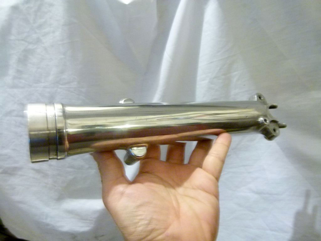

ניסיתי... באמת שניסיתי....
צילמתי בוידאו תהליך ניקוי, ליטוש והברקת החלק המצולם למטה, 45 דקות בסה"כ, ערכתי באמצעות Windows Live Movie Maker (זה הזמן להמליץ על תוכנת עריכת וידאו חינמית אחרת :lol:) ולאחר זמן לא מועט... הסרטון יצא מפוקסל ולא ראוי לצפייה... אנסה שוב לערוך היום 8)
בינתיים, תמונות של מה מצפה לנו שם...

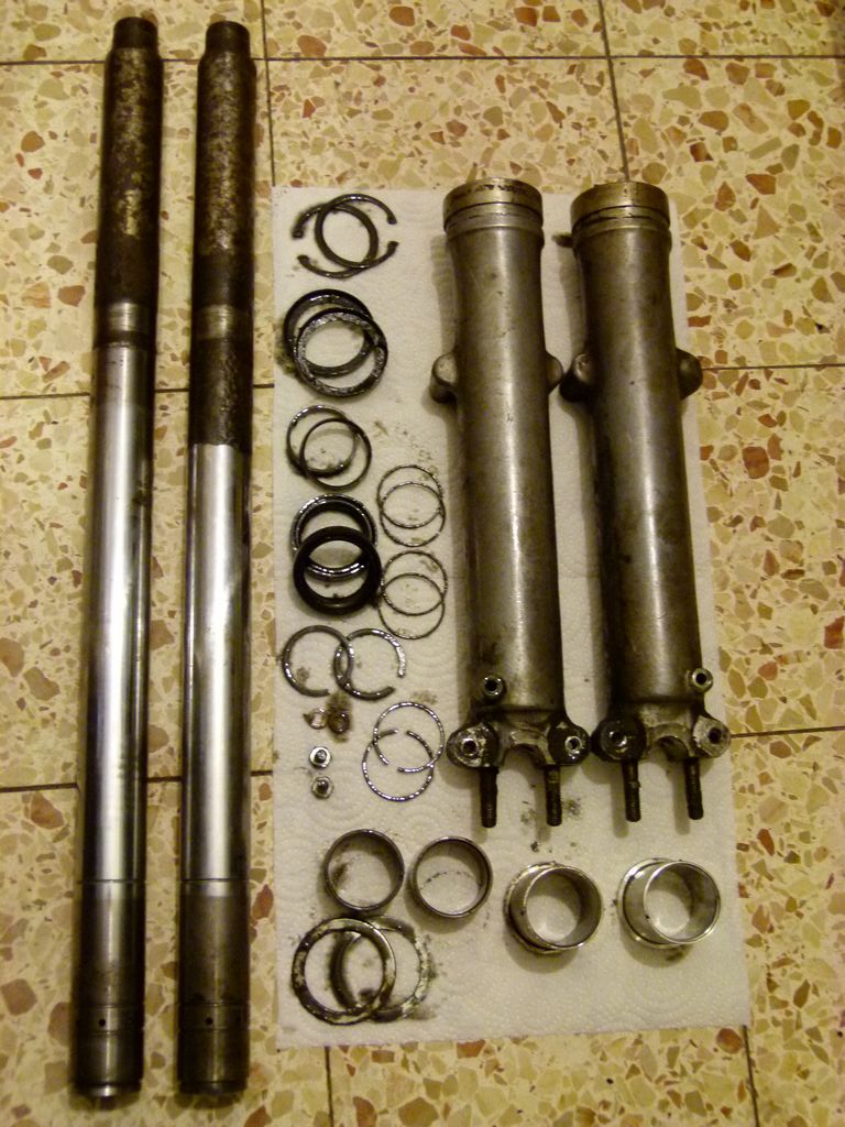

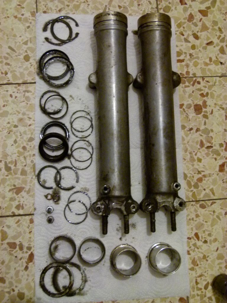

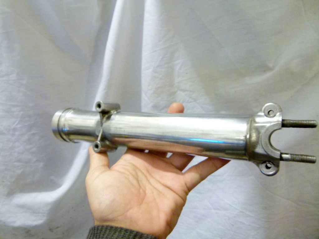

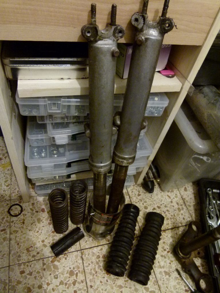

הבולמים הקדמיים פורקו בכדי לאפשר את שיפוצם ואבחונם.

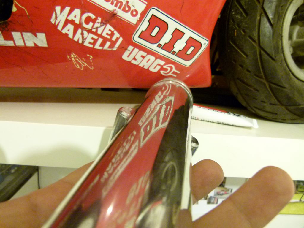

לצערי אאלץ לפסול את הטלסקופים שכן החלודה עמוקה מדי וחדרה לא רק את הציפוי אלא גם את הבסיס. הכרום הינו כרום קשה ולא כרום רגיל ולכן מילוי וציפוי כרום רגיל לא יעשו את העבודה. ניתן לבצע בארץ ציפוי בכרום קשה אך מבחינת עלויות התהליך כולו יעבור בכמה כפולות את מחירם של זוג טלסקופים חדשים....

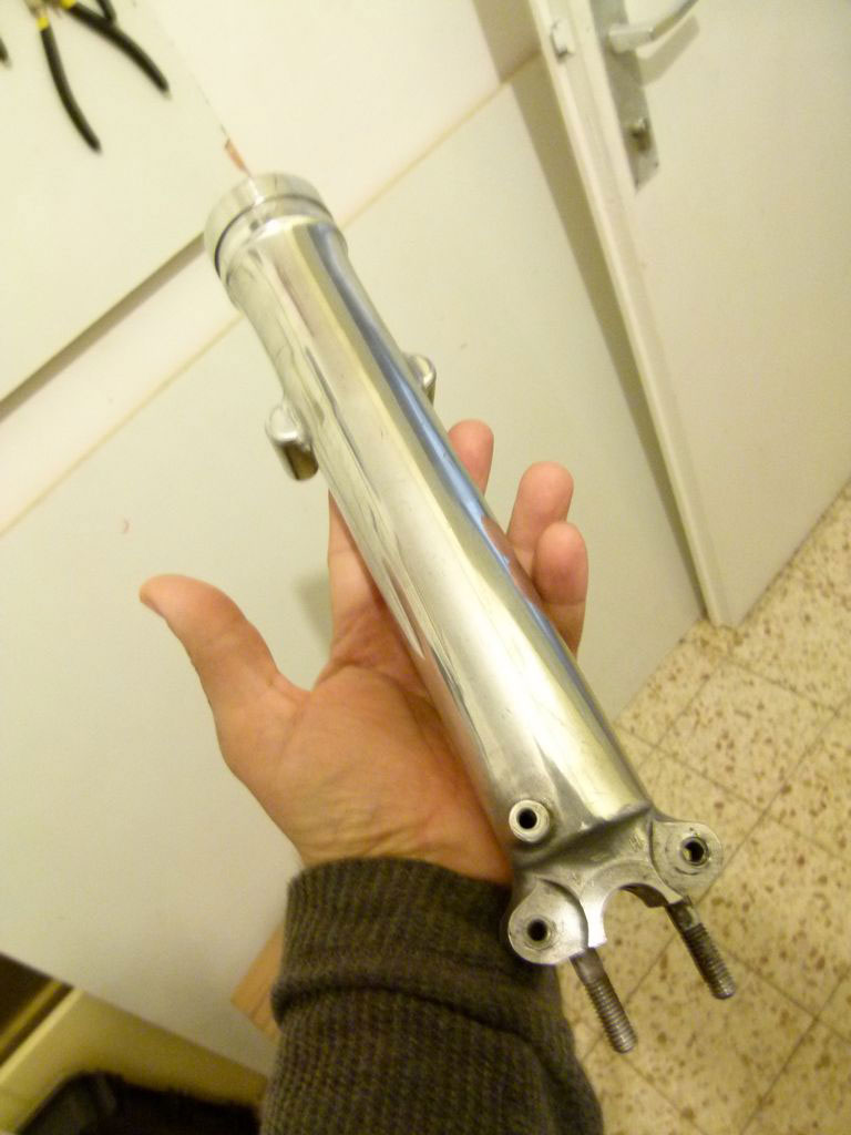

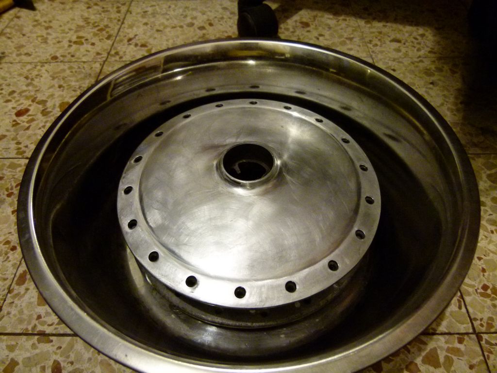

לאחר חידוש וליטוש.
