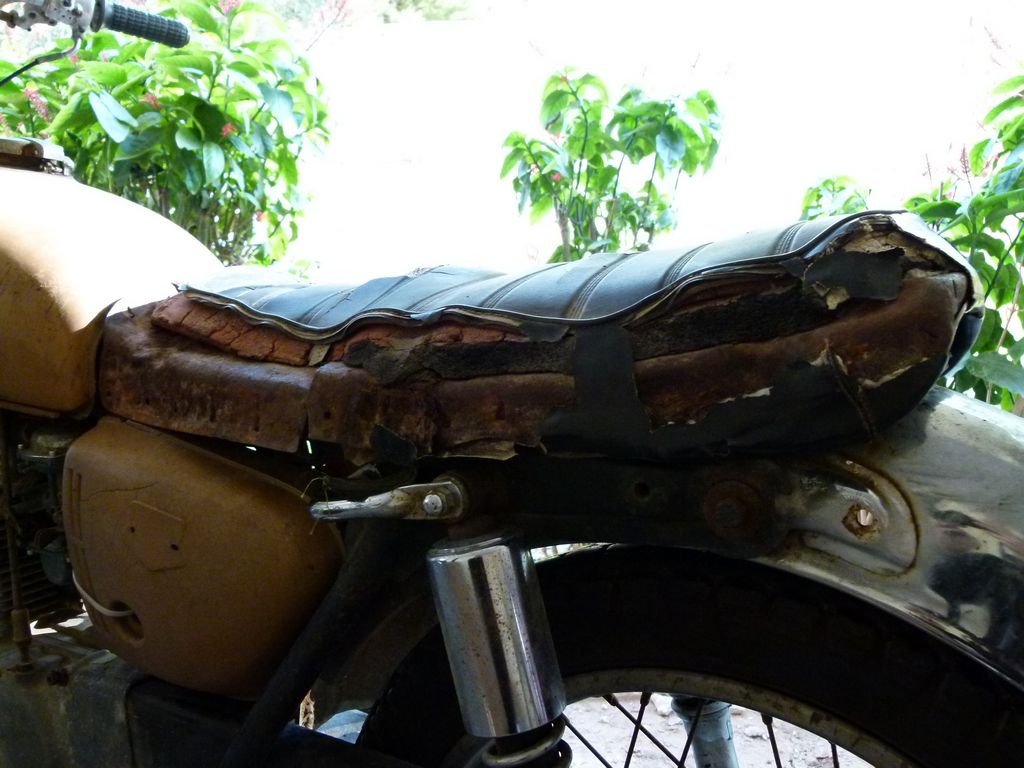

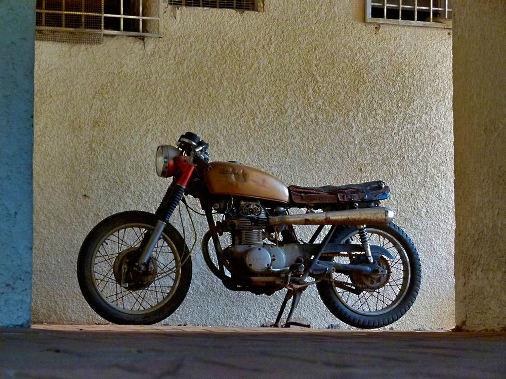

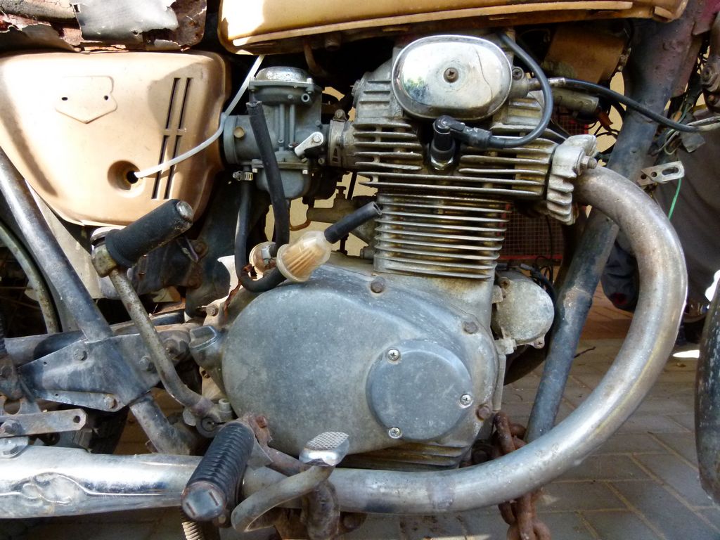

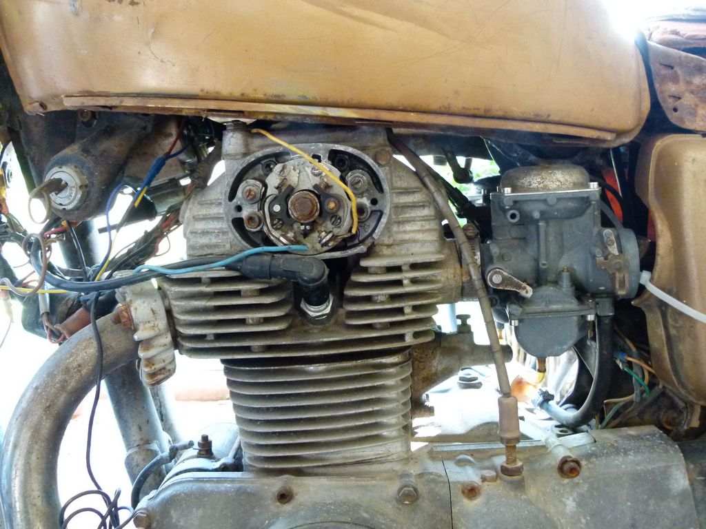

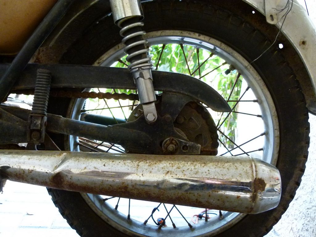

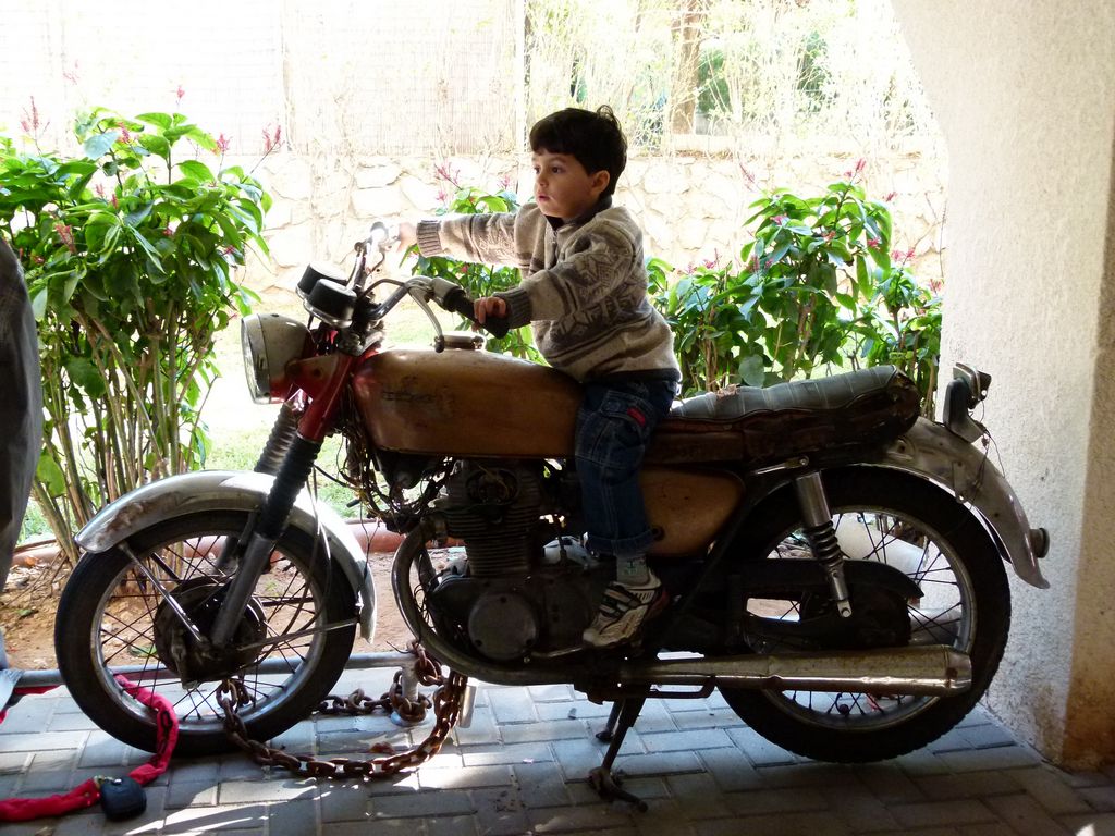

מזה שנים אני רואה את ההם, שם בחו"ל, הגויים הללו... בונים קפה רייסרים על פלטפורמות שונות ולאחר חיפוש מועמד, החלטתי להשיב מלחמה smoke.gif

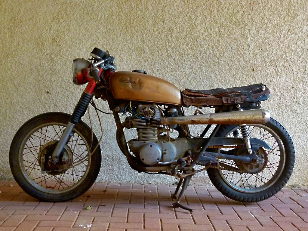

"התחדשתי" בהונדה CB350 שנת 1970, אשר לדעתי יכול להוות בסיס מצויין לקפה רייסר כפי שאני רואה אותו בחזוני (ואני בכלל לא שותה קפה..:shock:).
אגב, מי שלא מכיר את המושג - בבקשה: http://en.wikipedia.org/wiki/Caf%C3%A9_racer

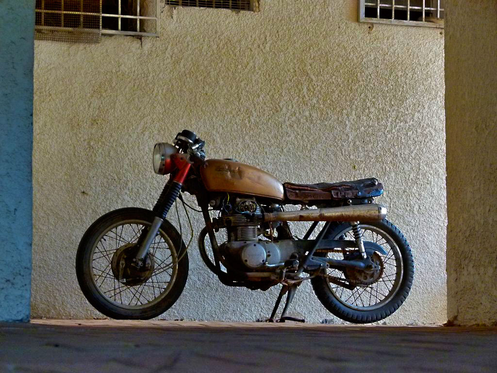

האופנוע לא נסע... כך וכך שנים... אך השלדה במצב מצויין וזה בעיקר מה שמעניין אותו בפרויקט כזה... יתר החלקים גם כך יפורקו ויוערכו על-]י מצבם ויטופלו בהמשך.
להבדיל מפרויקטים אחרים שעשיתי בעבר, אני מתכוון לתת פה "חופש ביטוי" לעצמי מבחינת העיצוב, האלמנטים, החומרים וכו', תוך התעלמות מהמילה המוזרה הזו שמוכרת לחובבי הז'אנר - "מקוריות". טפו.
להלן קצת תמונות של האקזמפלר החדש... תיכף יבואו תמונות של ה"חזון"... אם יש לכם רעיונות, אתם יותר ממוזמנים, זה בדיוק המקום :lol:8)
תודה רבה למריו, אדם מדהים והונדה בעורקיו :)
ליאור.

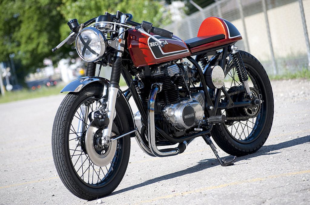

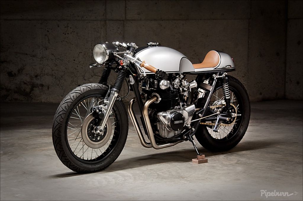

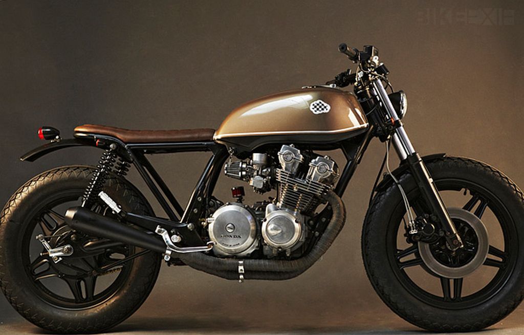

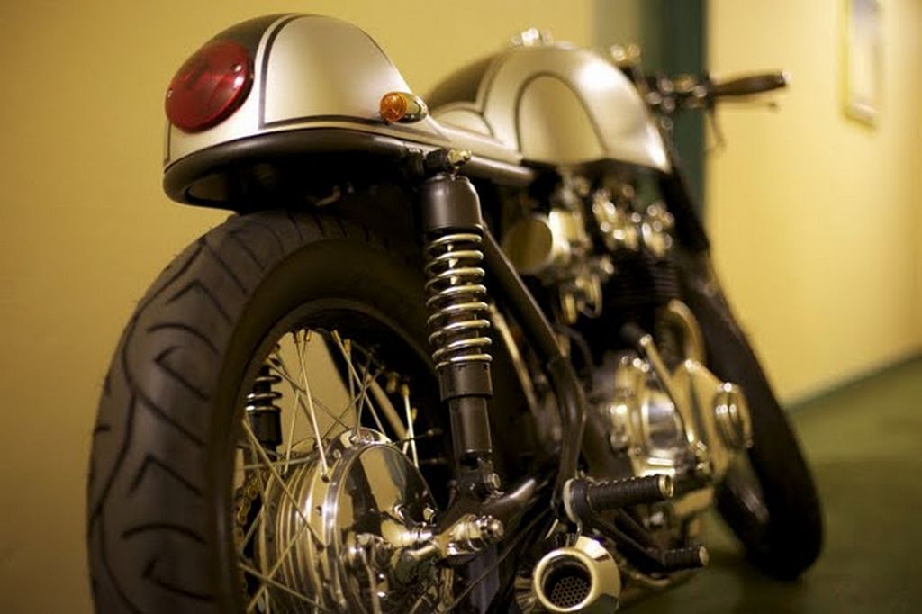

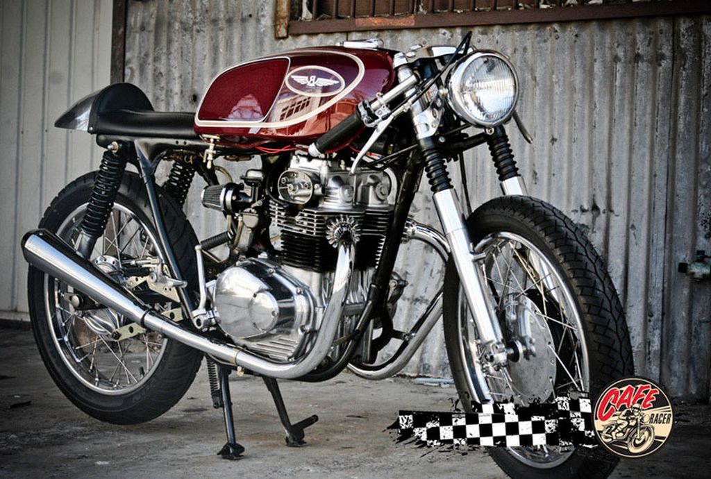

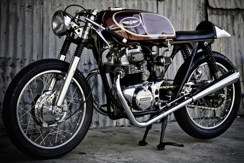

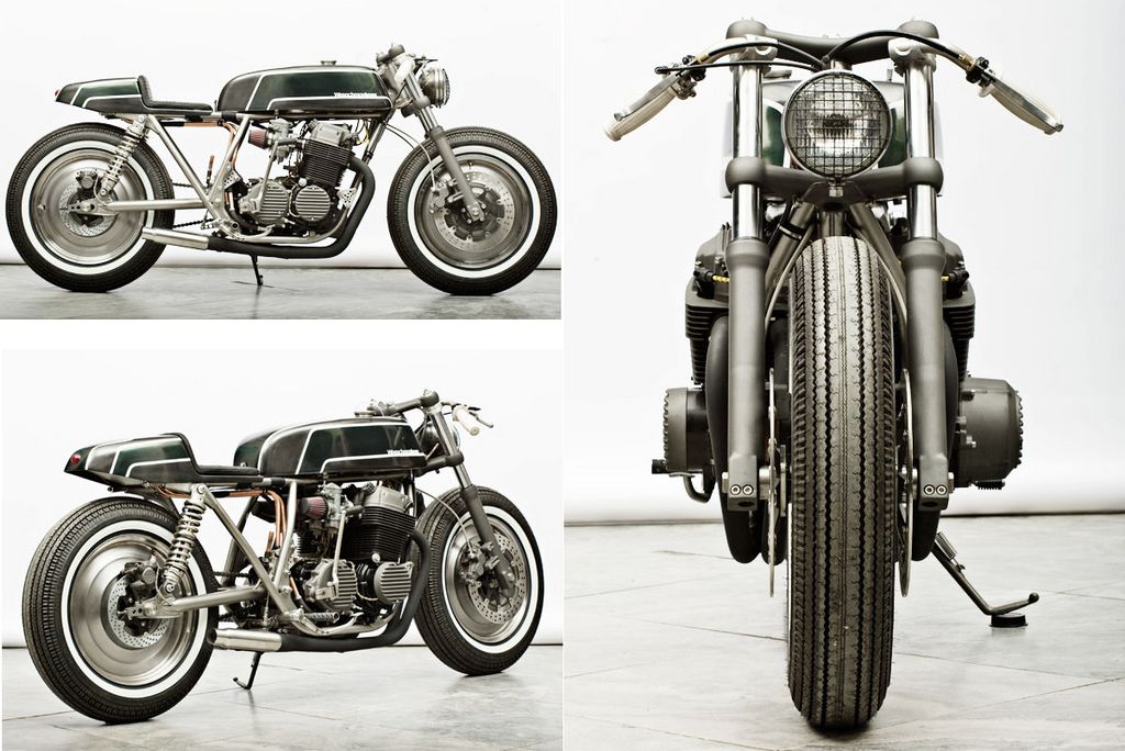

ועתה... לחזון...
להלן דוגמא לאופנועים דומים, להמחשת הקונספט... בנוסף לאלמנטים "מוכרים" בתמונות הבאות אנסה לשלב כל מיני נגיעות אישיות שתמיד רצו במחשבתי...

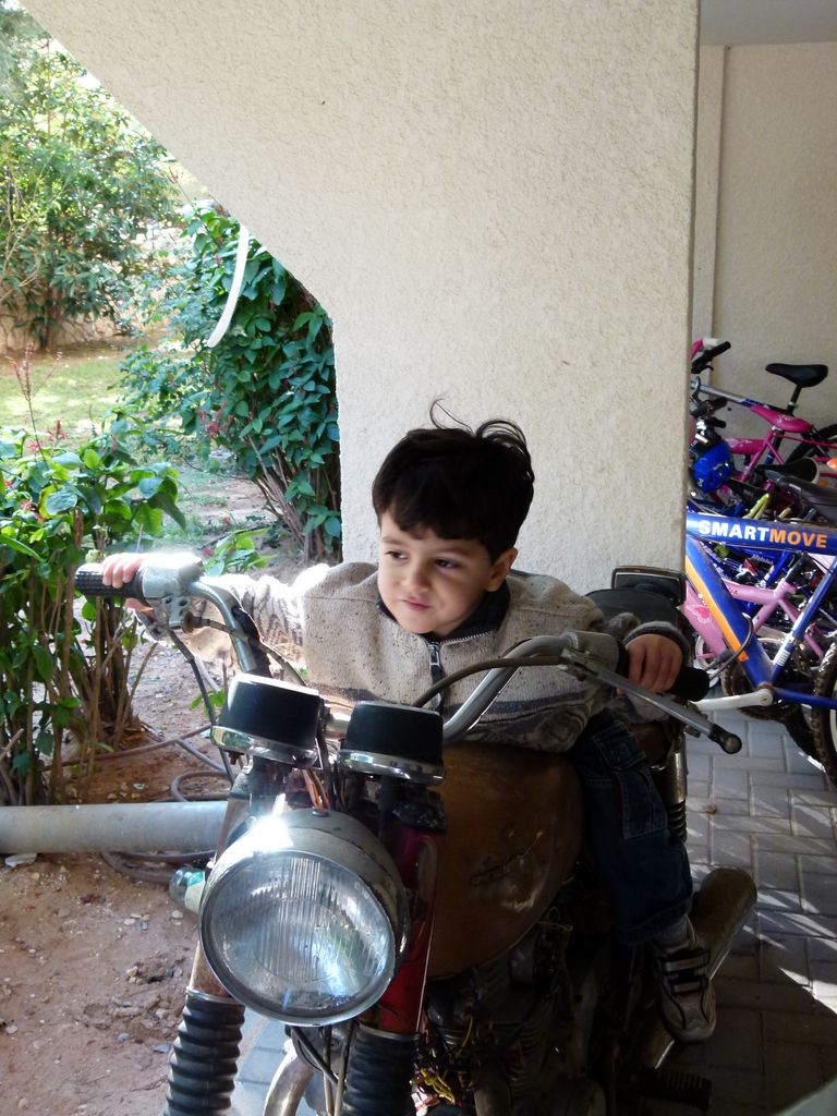

בואנה תן לילד מנוחה.
"הסטטיסטיקה הרשמית חושפת כי נהגי מכוניות ותנאי כביש בעייתיים, הם הגורמים לחלק משמעותי מתאונות הדרכים הקטלניות ב-2010 בהן היו מעורבים רוכבי דו-גלגלי". ynet
מבחינתו אין דבר כזה לאפשר לי להחזיק שום כלי עבודה בלי שהוא שואל מה הוא יכול לעשות עכשיו וממש, אבל ממש מתבאס אם אני אומר לו שעכשיו רק אני עובד... אז תמיד אני מוצא לו משהו קטן :)
וחוץ מזה... שירוויח את הארוחות שלו ביושר :lol: (ובעיקר באושר :wink:)

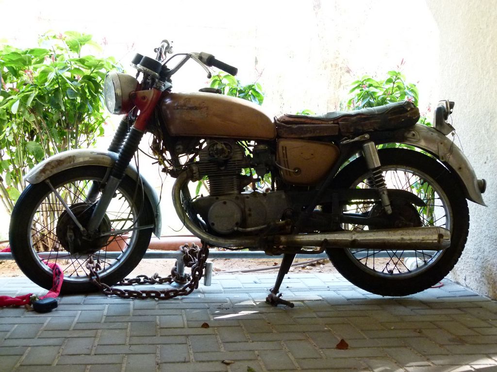

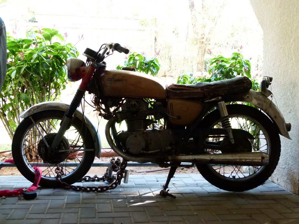

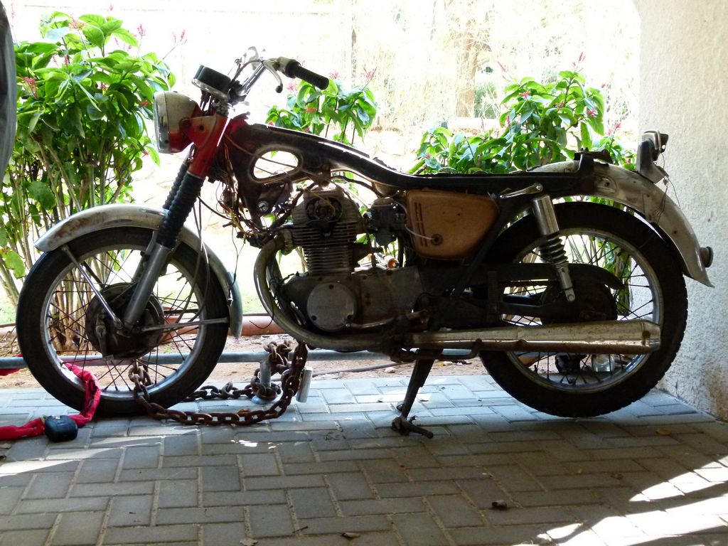

  • 3 שבועות מאוחר יותר ...

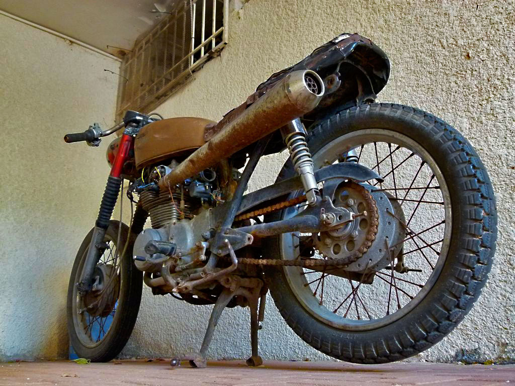

פירקתי קצת... חשבתי קצת...
התחלתי מפירוק כל מה שבטוח לא יהיה באופנוע - כנפיים (כפי שהן במקור), ניקוי המשולש המרכזי בשלדה (המצבר ויתר המכלולים יוסלקו במקומות אחרים, עוד נגיע לזה...), הדמיית כידון נמוך ועוד כל מיני...
השלב הבא יהיה פירוק האופנוע לרמת הבורג ותחילת העבודה על השלדה והכנתה למושב קפה וכן ניקוי אינספור מתאמים ותושבות והבאתה למצב נקי לחלוטין, לקראת ניקוי בהתזת סודה וצביעה. לגבי יתר החלקים, יגיע הזמן, אעדכן בהמשך הדרך 8)
תמונת לפני:

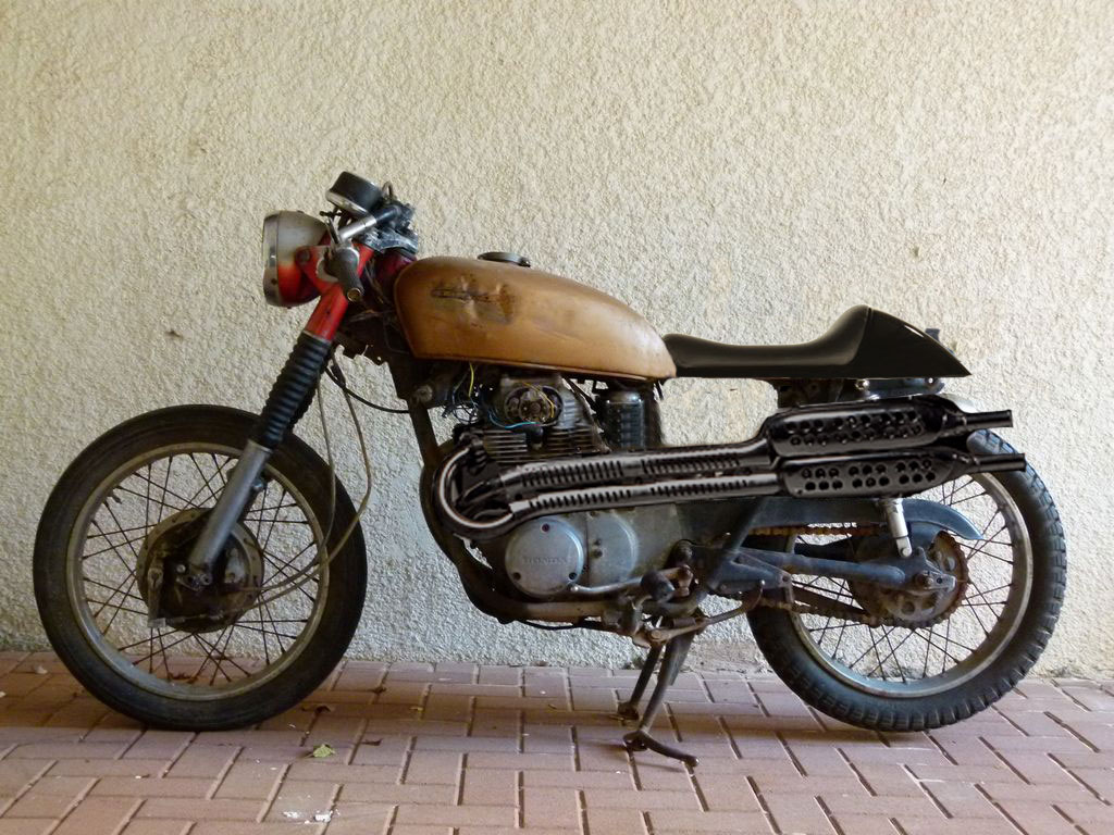

הדמיה קטנה... לאו דווקא העיצוב שיהיה, אבל סתם משהו כדי לתת לי קצת פרופורציות...

דעה אישית: אגזוזי סקרמבלר לא מסתדרים ויזואלית עם מושב קפה רייסר וכידון נמוך. מעבר לזה אני נגד הטרנד של ויתור על כנפיים שמבחינתי שווה להצהרה על חוסר פרקטיות. כנפיים מינימליסטיות בהחלט כן. שקול להחליף לפרונט עם מעצור דיסק.
כנפיים יהיו גם יהיו, בנייה עצמית, מינימום שבמינימום, בערך כמו כאן
לגבי האגזוזים, אני עדיין מתחבט בשאלת חלום הסקרמבלרים וההתאמה למושב הקפה... יש עוד זמן ואגיע לשאלה הזו שוב בהמשך, בינתיים אסמלץ כל מיני אפשרויות כשאין צורך להמציא את הגלגל, את הכל עשו לפני כך שנותר לי רק לבחור ולעשות :wink:
לגבי מעצור דיסק, יש משהו קסום במראה של בלם תוף ישן, כשהוא נראה חדש ומלוטש.... הבעיה מתחילה כש... בולמים :lol:. יש לי אפשרות 'לשים יד' על פרונט של CB400 עם מעצור דיסק, יכול להיות שמשם תבוא הישועה...
אני מתחיל מפירוק לגורמים וחידוש מה שבטוח נשאר באופנוע, משם בכל פעם כשאגיע ל"איזור" מסויים אחפש את האופציה המתאימה והנכונה, הן מבחינת העיצוב והן מבחינת הפונקציונליות.
תודה רבה על העצות, בדיוק בשביל עצות כאלו אני דואג לעדכן כאן... מכל מלמדי השכלתי :)

כנפיים יהיו גם יהיו, בנייה עצמית, מינימום שבמינימום, בערך כמו כאן מצוין, ממש לטעמי. חוצמזה שאני אוהב את הקו של דאוס.
לגבי האגזוזים, אני עדיין מתחבט בשאלת חלום הסקרמבלרים וההתאמה למושב הקפה... יש עוד זמן ואגיע לשאלה הזו שוב בהמשך, בינתיים אסמלץ כל מיני אפשרויות כשאין צורך להמציא את הגלגל, את הכל עשו לפני כך שנותר לי רק לבחור ולעשות :wink:אני מעדיף סעפת אולדסקול 2 ל-1 עם משתיק קטן.
לגבי מעצור דיסק, יש משהו קסום במראה של בלם תוף ישן, כשהוא נראה חדש ומלוטש.... רכבתי הרבה שנים על אופנועים עם מעצורי תוף וזה נראה לי ארכאי לגמרי. הבעיה מתחילה כש... בולמים :lol:. בדיוק. יש לי אפשרות 'לשים יד' על פרונט של CB400 עם מעצור דיסק, יכול להיות שמשם תבוא הישועה...
ליאור.
בהצלחה!
תפסת אותי עם זה.
קפה רייסר זה חלום עבורי ונראה שאתה הולך להוציא (עוד) יצירה מתחת ידיך.
באשר לבלמי תוף - הם נראים הרבה יותר נכונים ותצטרך להכריע בין הבטיחות ליופי, אם זה היה אצלי אז באמצע הסלון בחנייה הוא לא היה צריך ברקסים...
בהצלחה ליאור, את המקוריות תשמור לפרויקטים אחרים, זו יצירה.
