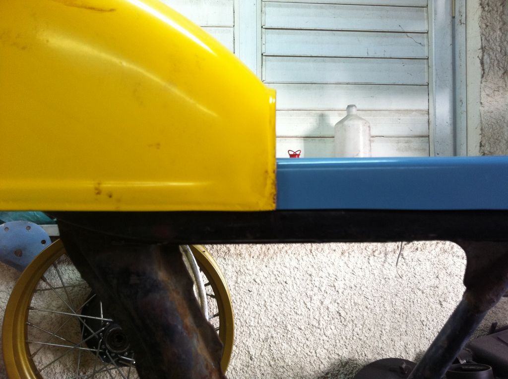

בעיצוב כלי שכזה יש לקחת בחשבון את כלל המכלולים הנוספים ולדעתי בבחירת הזנב בפרויקט הזהי ש להחליט לפי תצורת המפלט
אם תצורת המפלט מתוכננת להיות מתחת לזנב סטייל דוקאטי הייתי ממליץ על אופ' ב
למפלט רגיל אני מאוד אוהב את הקימור של זנב א'
בהצלחה

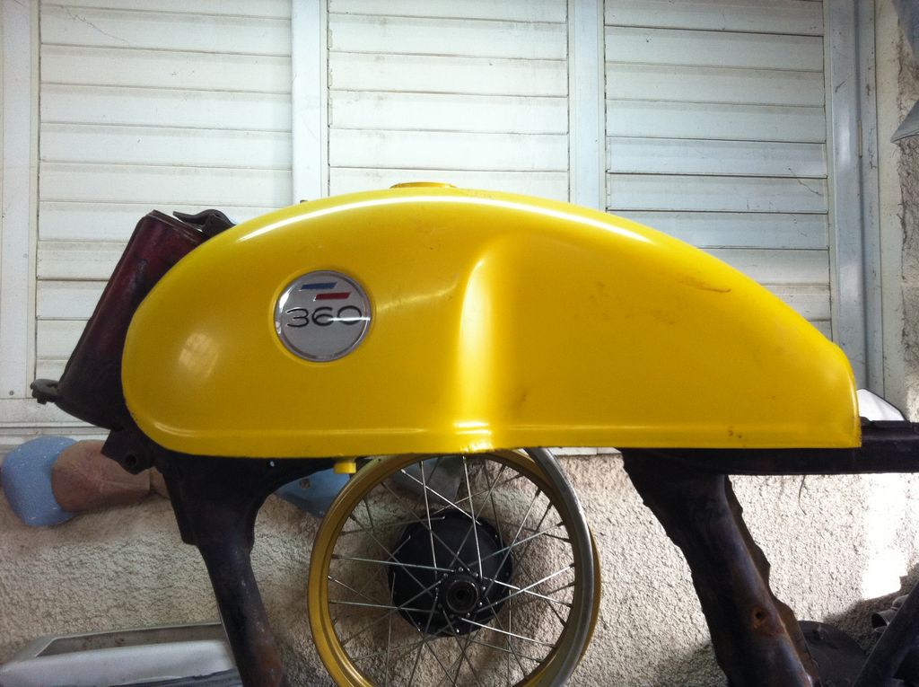

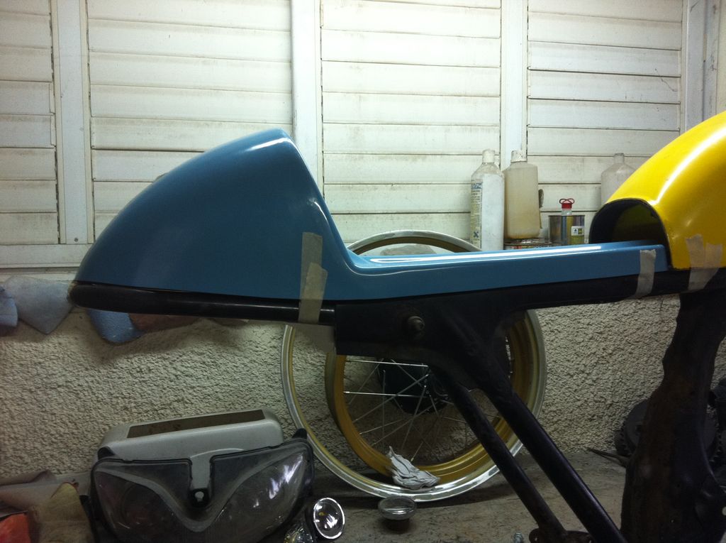

הלכתי עם האופציה הראשונה... נראתה לי זורמת יותר ומתאימה לקווים של מיכל הדלק ולא 'מאלצת' שימוש בצביעה או אלמטים אחרים בכדי להתאימה...

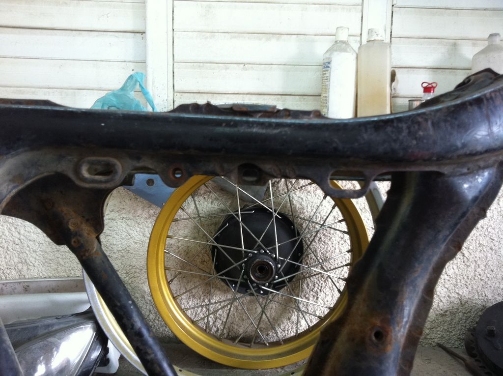

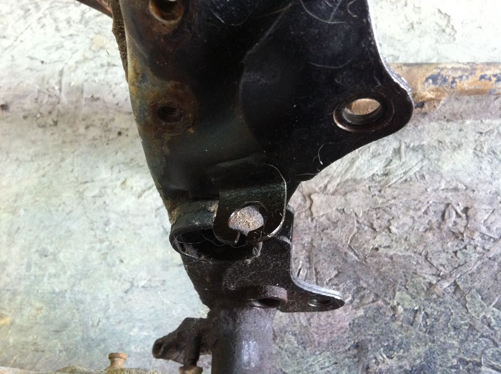

ראשית, ניקוי והכנת השלדה מכל מיני תושבות, 'אוזניים' וחלקים ששימשו למערכת החשמל, תושבת מצבר, ארגז כלים ועוד כל מיני:
תושבת המושב המקורית, אין בה יותר צורך... מפריעה למיקום החדש של המצבר - בהמשך...

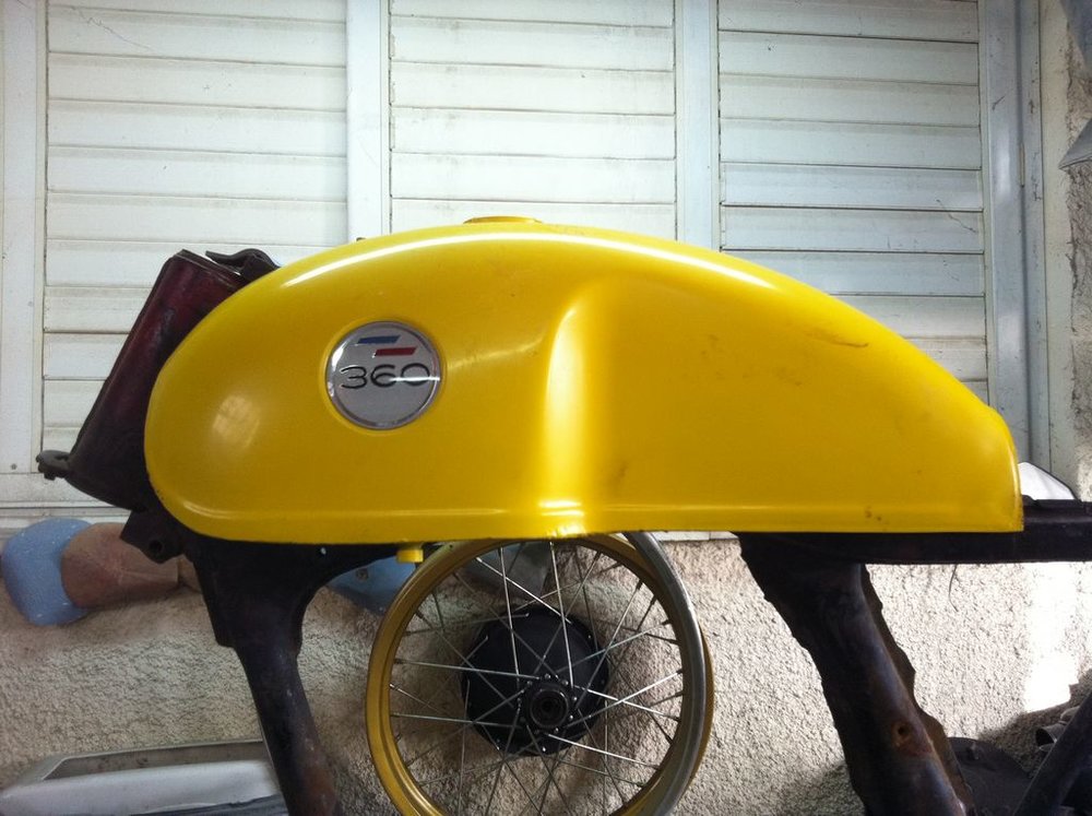

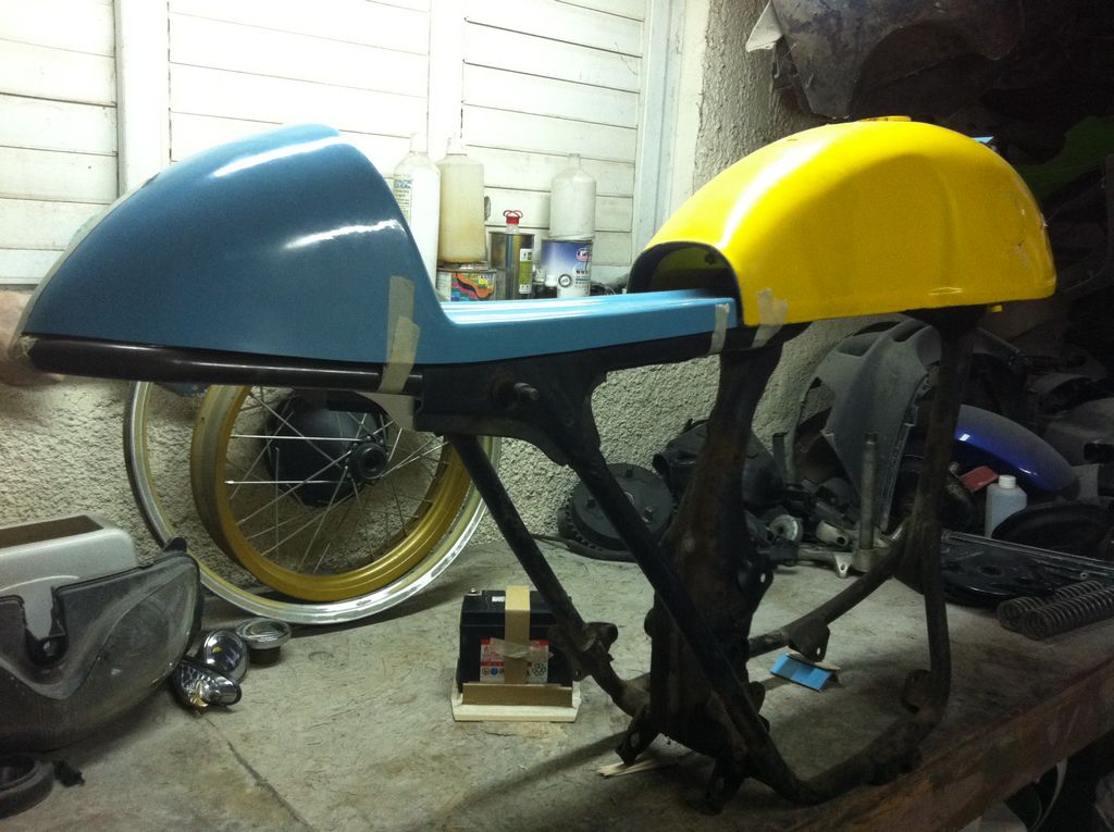

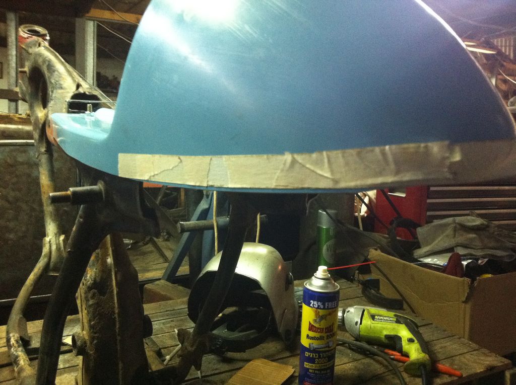

שנית, מיקום הרכיבים העיקריים למלאכת ההתאמה - השלדה, המיכל והמושב, תוך הגעה להתאמה מלאה מבחינת גובה המיכל (תבנה תושבת מיוחדת) ואורך המושב (נחתך בהתאם למיקום המיכל):
קו ישר בין מיקום המיכל למיקום המושב וכן כל אותם מתאמים ו'אוזניים' נוקו ולוטשו:

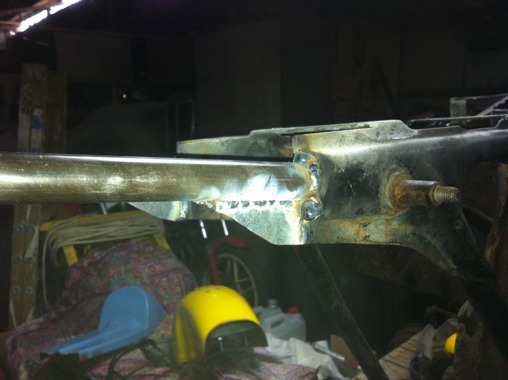

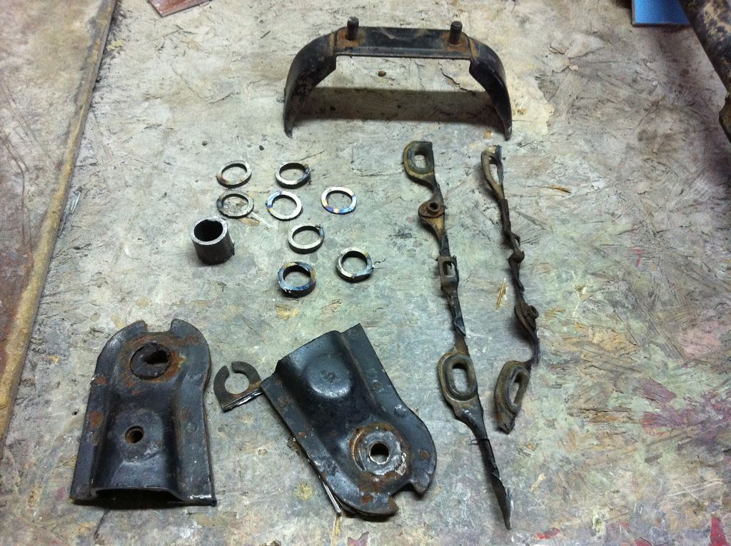

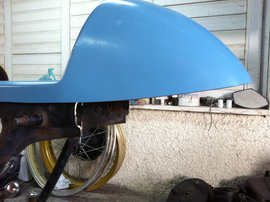

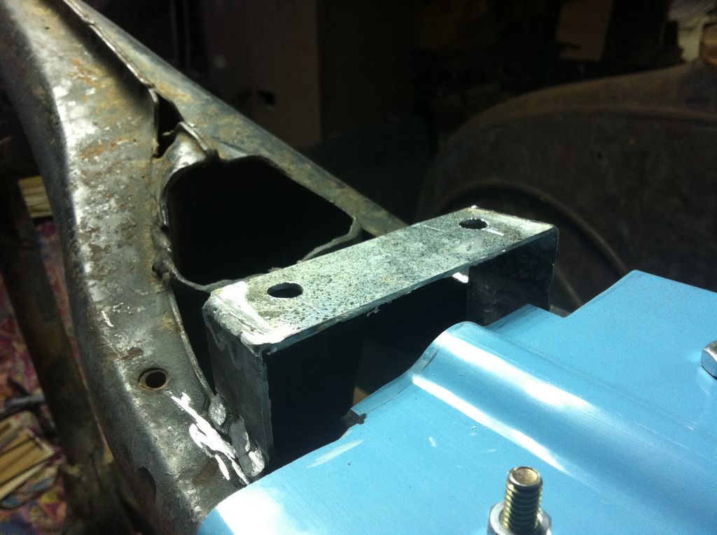

את ההשלמה בין החלק האחורי למושב ביצעתי באמצעות צינור מתכת (כרום מולי) מכופף למידת רוחב זנב האופנוע. לאחר מכן, היה צורך לבצע התאמות שכן צורתו של המושב מעט "שפיצית" ולא עגולה כמו שיוצא בכיפוף ולשם כך, חתכתי את הטבעת באמצע, שוב ושוב ושוב... עד להגעה לתוצאה הרצויה.
השלל לאחר החיתוכים... מספר הטבעות כמספר הניסיונות להתאמה עד להתאמה מושלמת :)

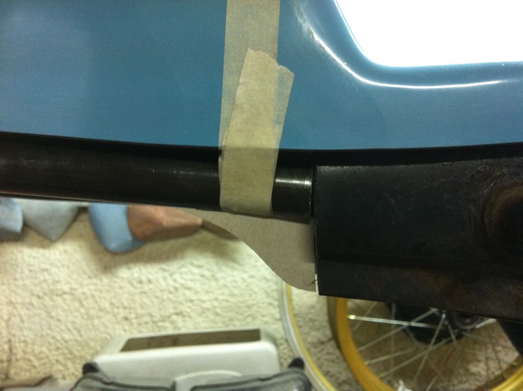

חתיכת הקרטון הקטנה מייצגת השלמה שאעשה מפלטת פח בכדי להשלים את החלק החסר ויזואלית ולחבר את הקו האחורי לקווים של השלדה:

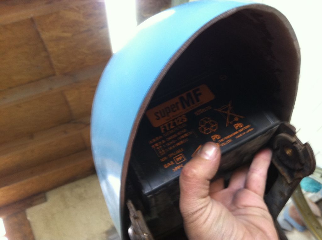

ישנו חלל לא קטן מתחת למיכל - מצויין להסלקת חוטי חשמל ורכיבים שונים

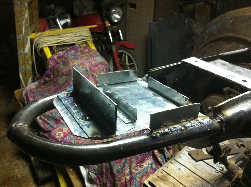

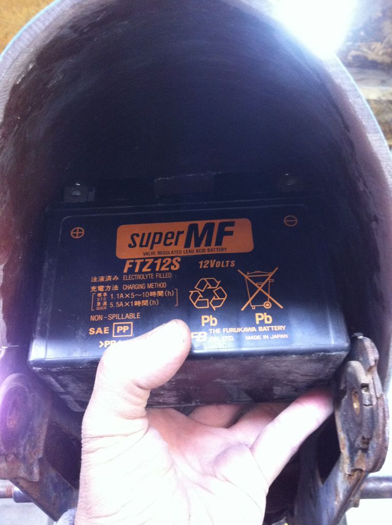

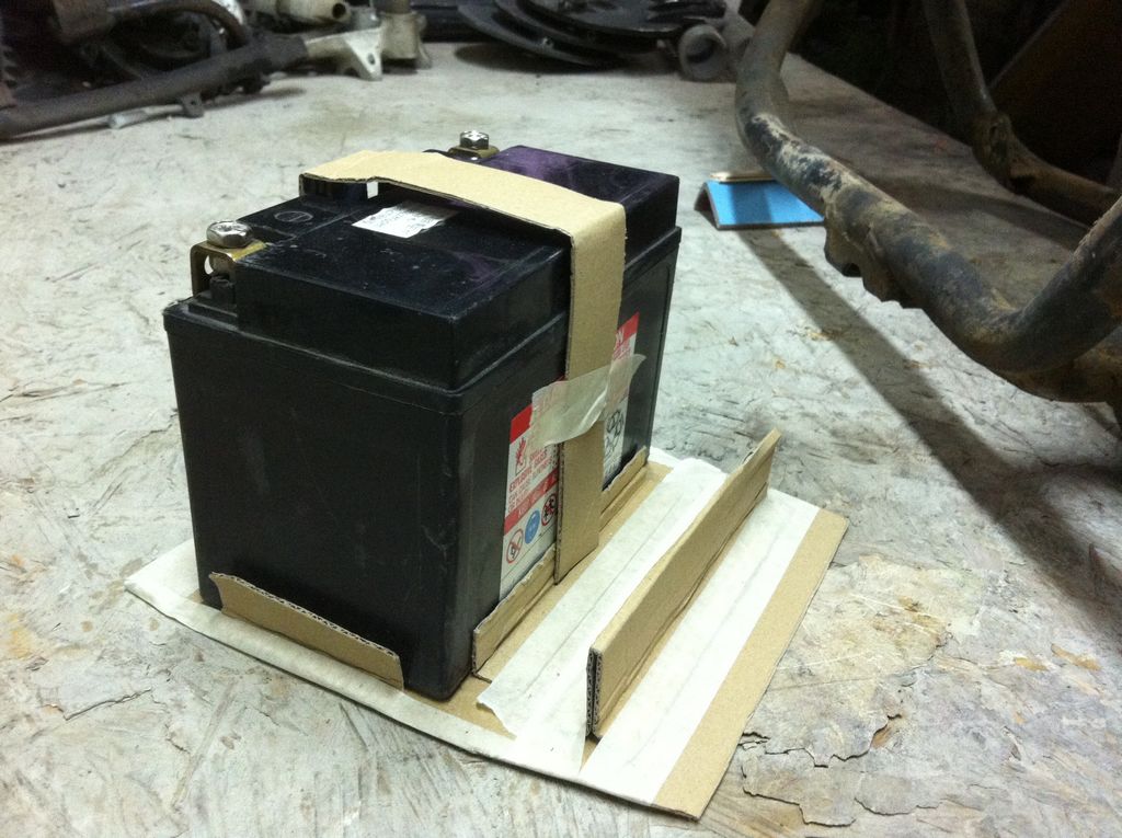

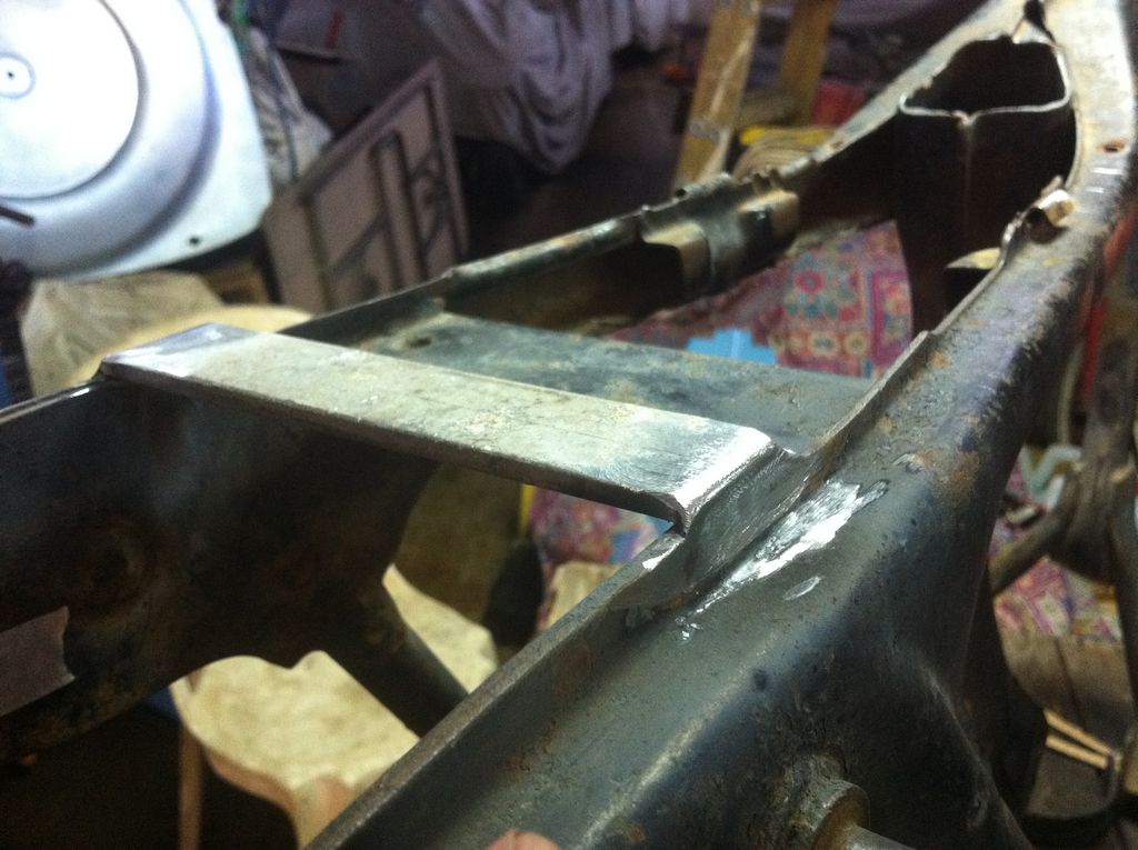

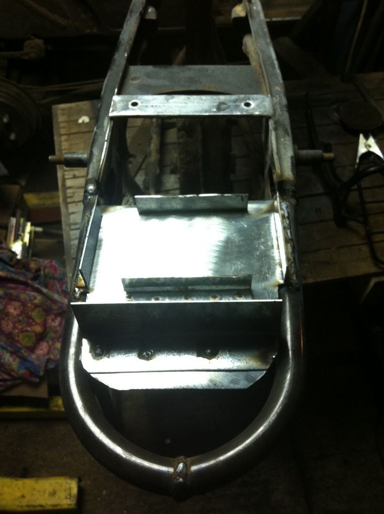

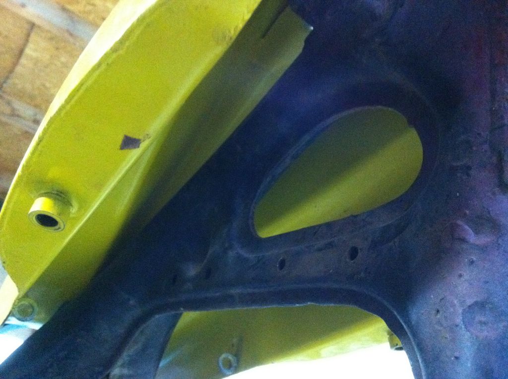

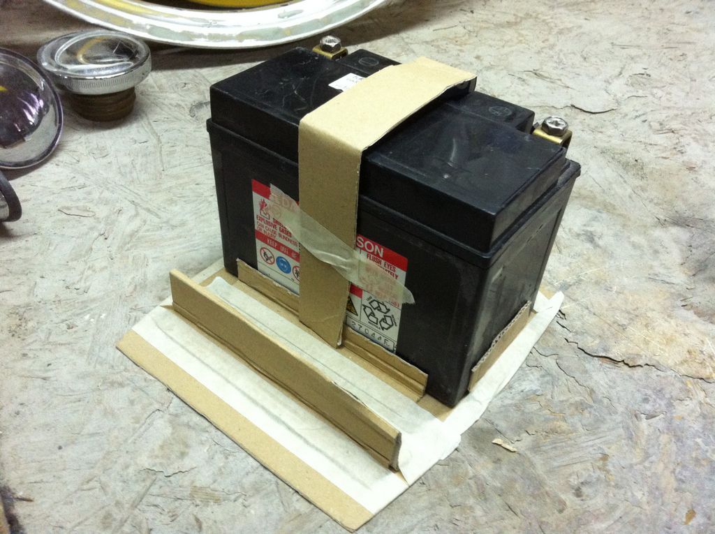

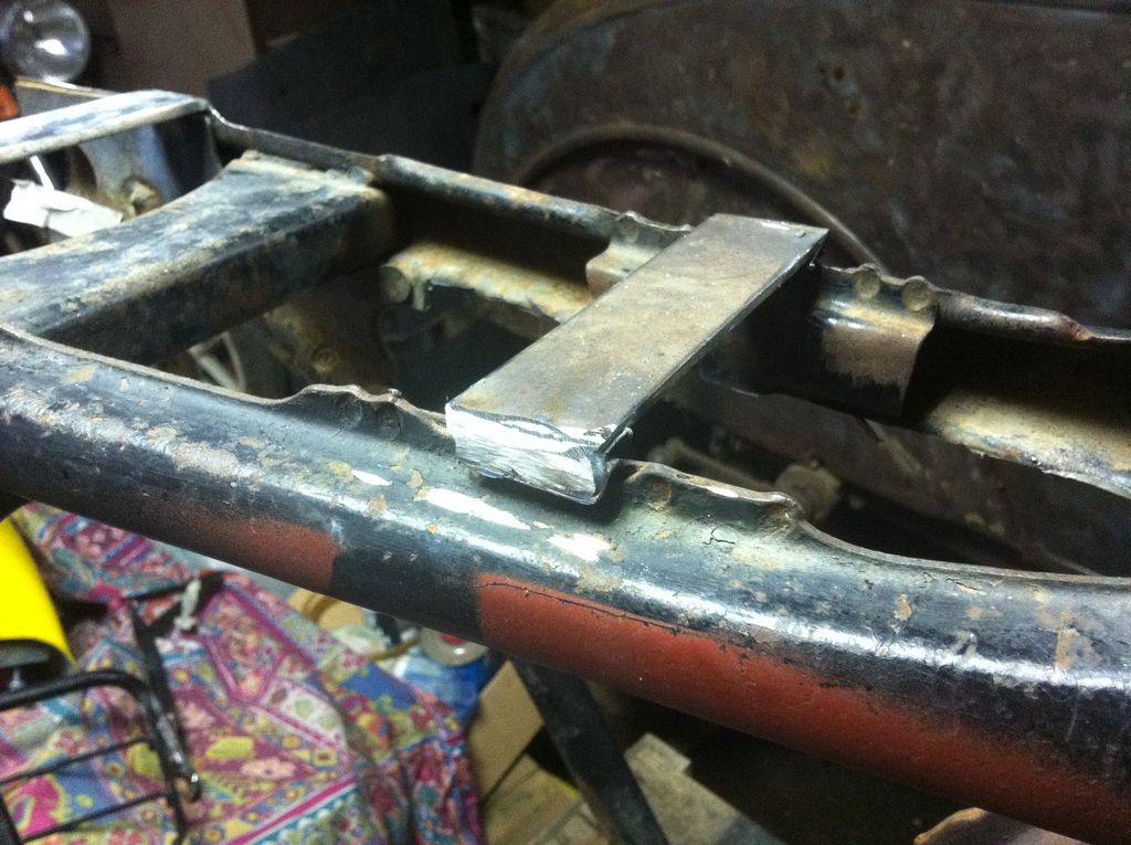

המצבר ימוקם כאמור מתחת למושב. לשם כך בניתי שבלונה מקרטון שתוחלף בפח. יחידה זו תרותך מעל צינור המתכת בזנב האופנוע ומתחת למושב:
הרצועה האנכית הנוספת תשמש כבסיס לחיבור רכיבי חשמל מוסלקים

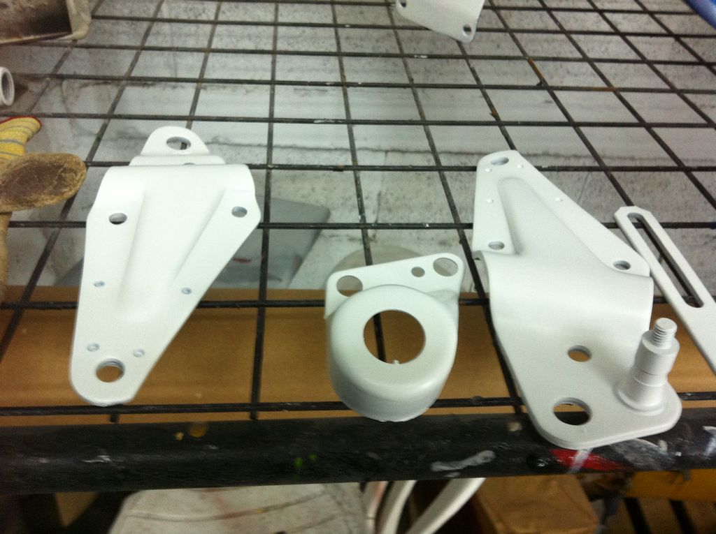

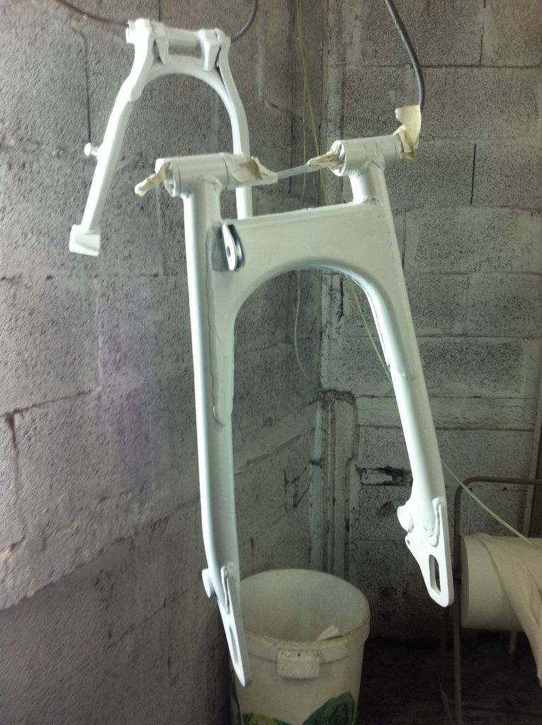

במקביל, המשך הכנת חלקים לצבע. לאחר שיופם, התזת קומפק פילר בכדי להביאם למצב חלק ככל שניתן לאחר השיוף ומשם לצבע.

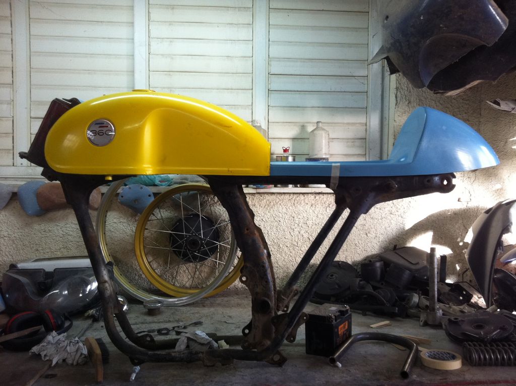

סיום תשתיות.
החזרת המושב והמיכל למיקום האידיאלי בכדי לסמן את המיקום יחסית לשלדה ולשם כך, התזת קצת ספריי יסוד על כל איזורי החפיפה בין המיכל, המושב והשלדה ובכך, נותרו סימנים של מיקום כל אחד מהם על השלדה להמשך עבודה.

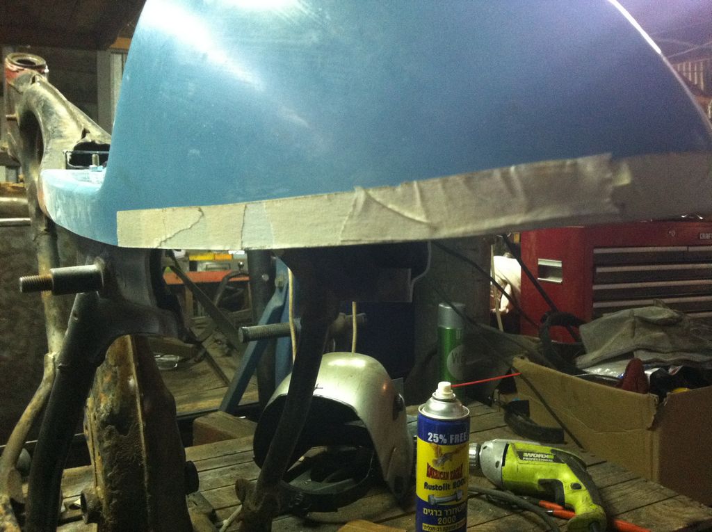

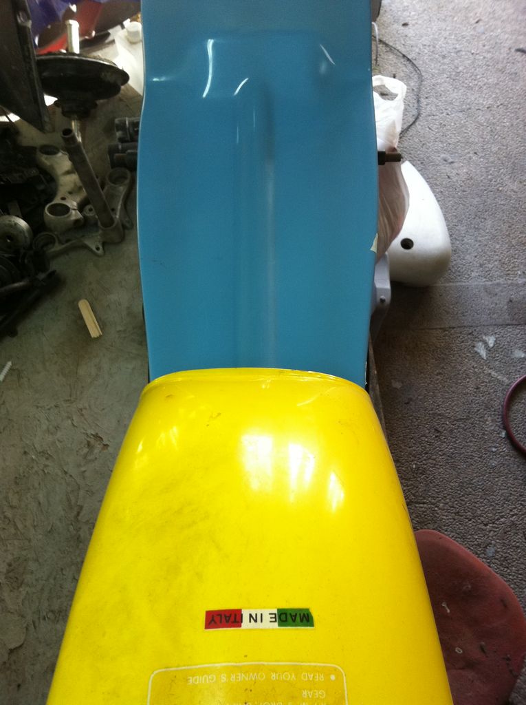

מיקום מחדש של המושב על התושבות, קדיחת חורים במושב לפי מיקומן והברגה זמנית לצורך קיבוע והמשך בניה.
לאחר ההרכבה, נראה כי יציקת הפיברגלס של המושב לא סימטרית ולשם כך סימנתי עם סרט את החלק המיותר והשחזתי על להגעה לסימטריה בין הצדדים:

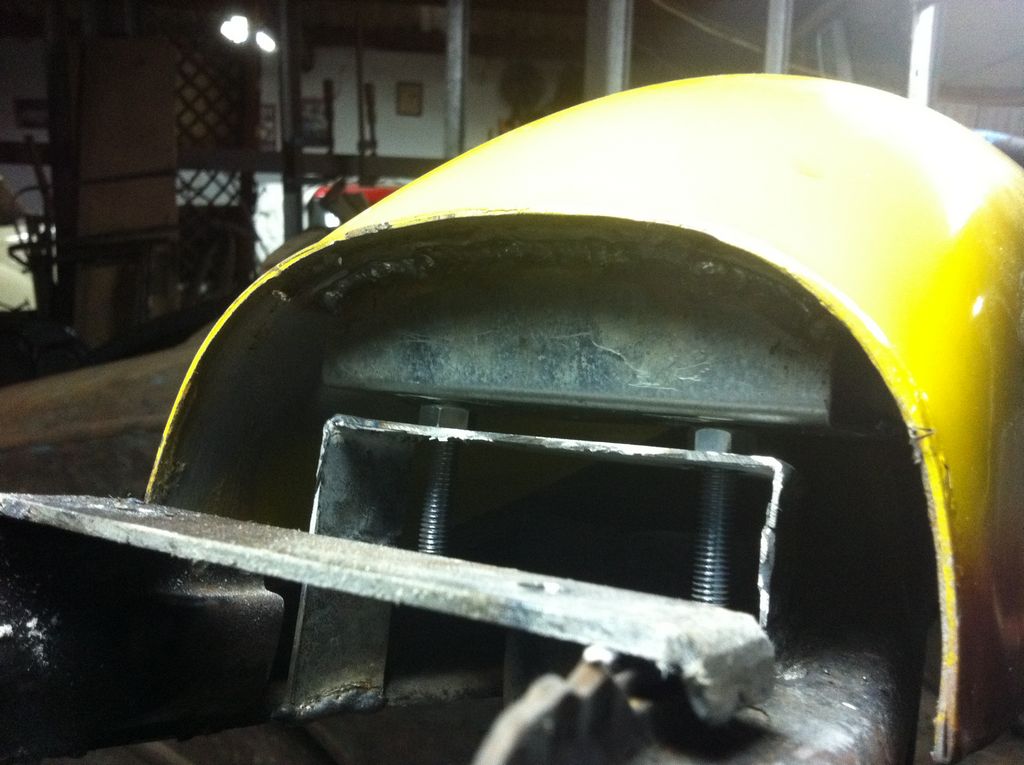

תושבת אחורית למיכל הדלק:

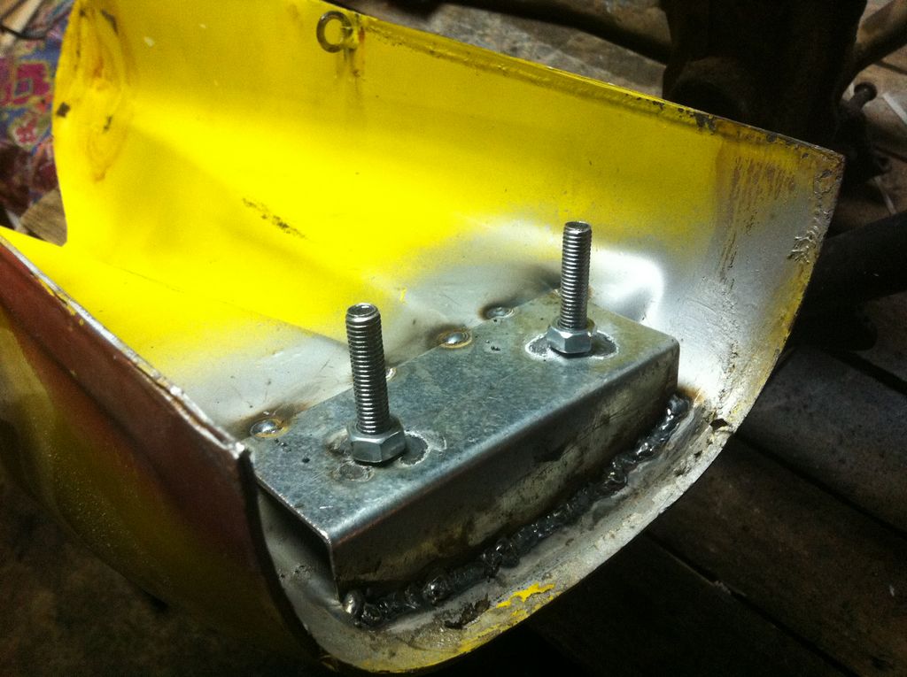

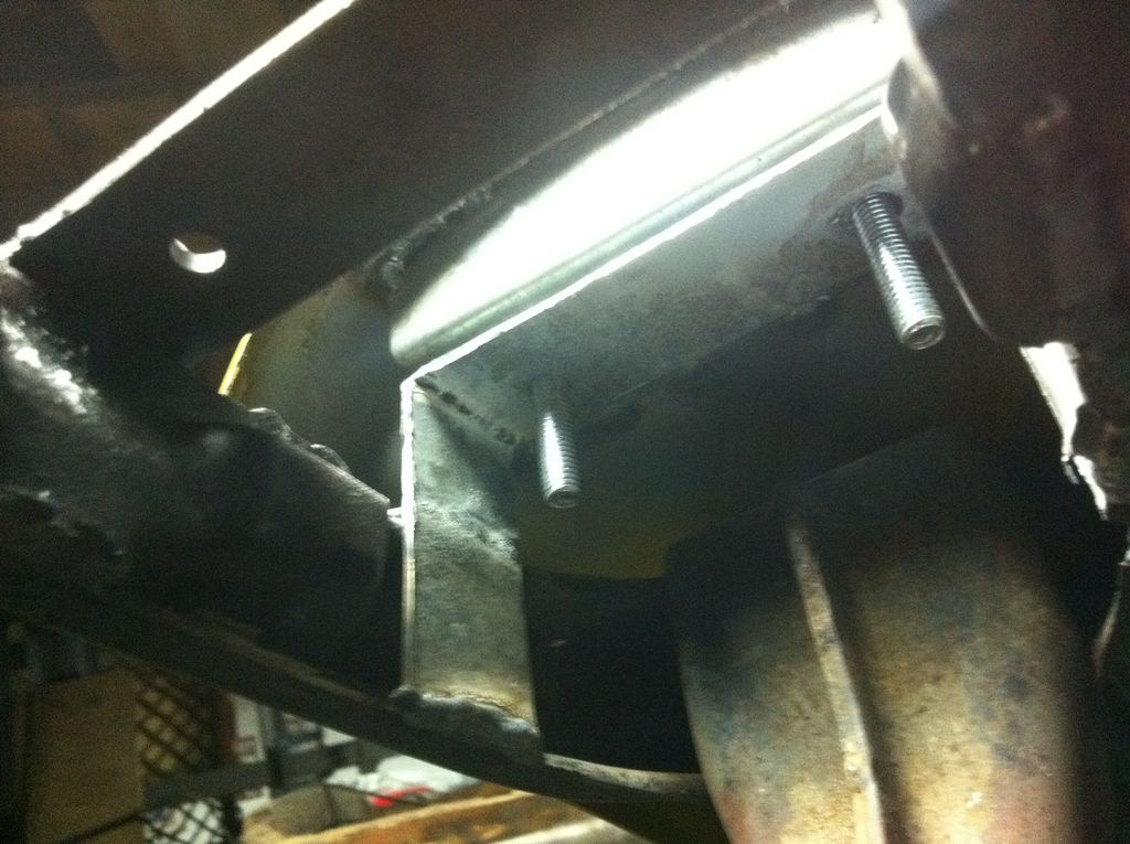

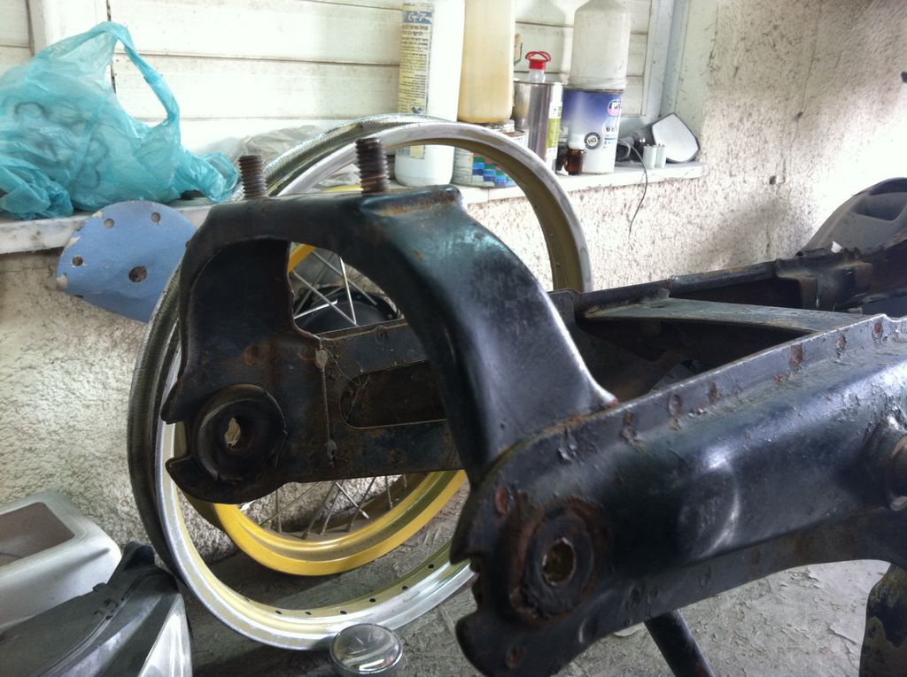

ברגים שרותכו על מתאם במיכל (המיכל כאמור מגיע מבנלי 360 משנה כלשהי...). האומים ישמשו לכוונון הגובה, עם שייבות גומיות מעל ומתחת:
כך זה נראה מורכב:

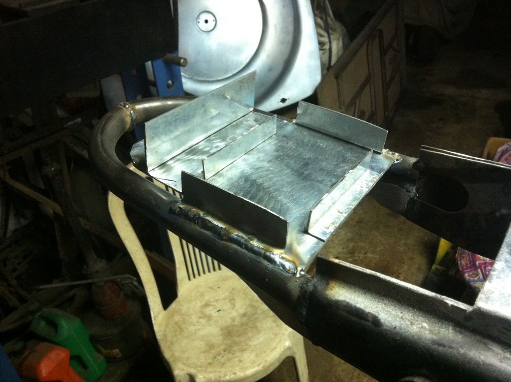

אתמול הייתה שבלונה:
היום יש תושבת מצבר ומכלולי חשמל מוסלקת מתחת למושב :)

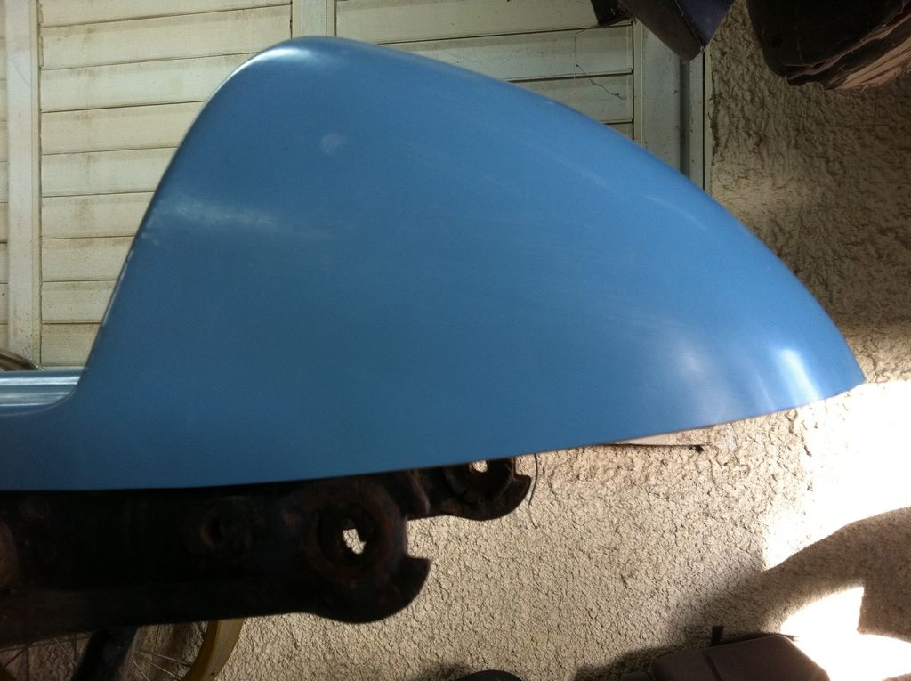

סיום בניית הזנב. הכיפוף היה עגול ולשם התאמתו למושב פשוט חתכתי אותו באמצע ועשיתי התאמות (חיתוך פרוסות... כמו סלמי..) עד להתאמה ומשם, ריתוך בהתאם למושב.
מחר, השחזות, ליטושים והכנה לניקוי וצביעה :)

את ברגי הכיוון למיכל עדיף לעשות בציפוי גומי, או גומיות קנויות יש מגוון רב.
הוויברציות בשילוב מתכת במתכת לא יעשו טוב למיכל בשום מקרה, ויצרצרו ברכיבה!
כרגיל מדהים-רן

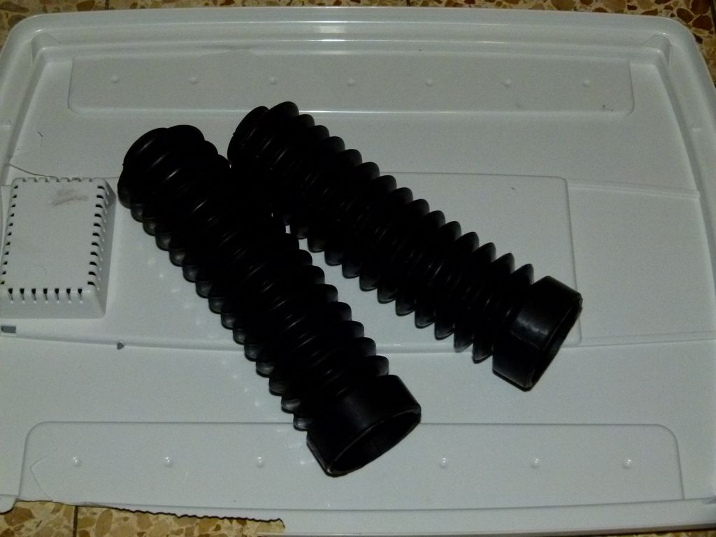

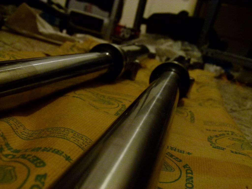

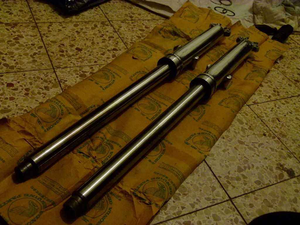

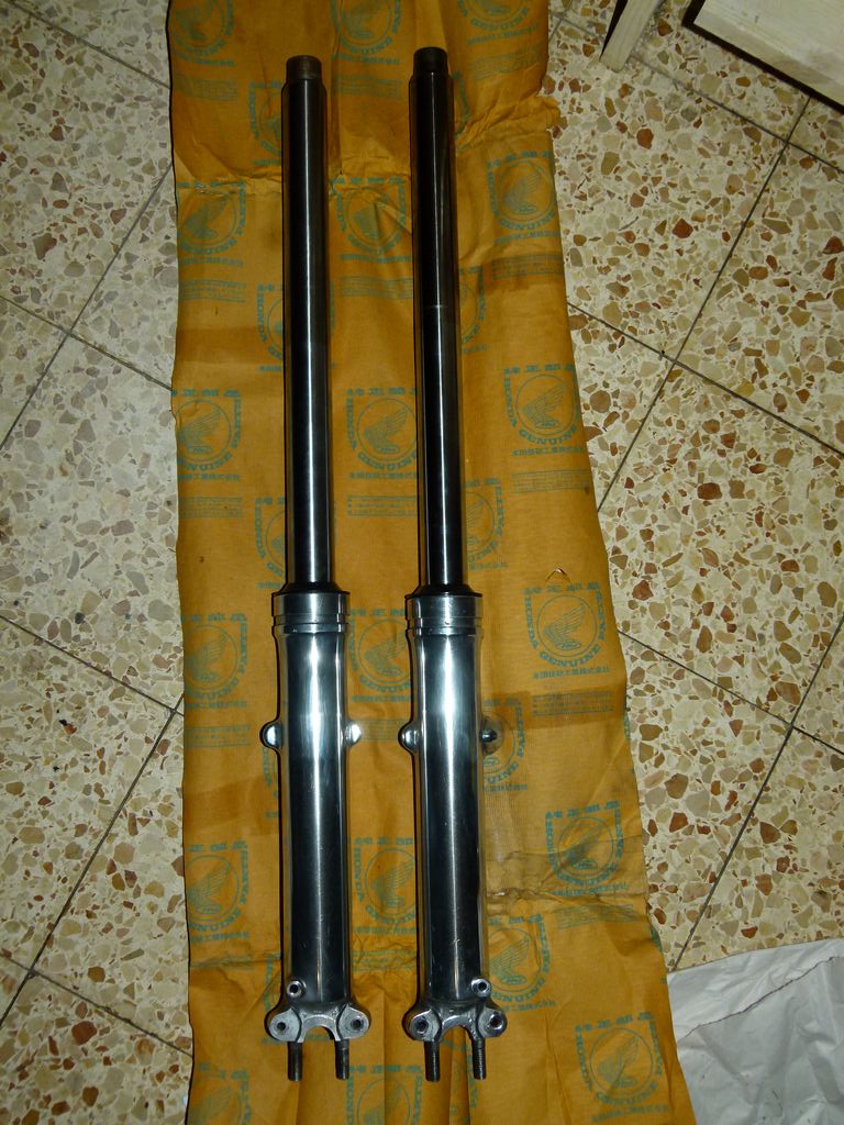

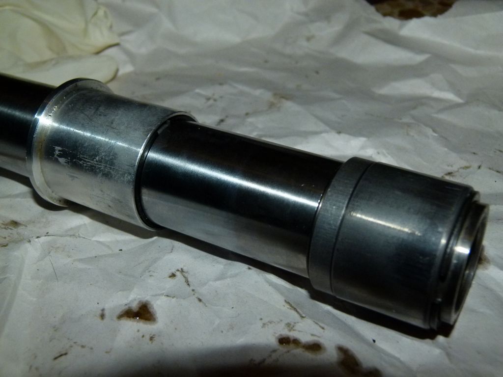

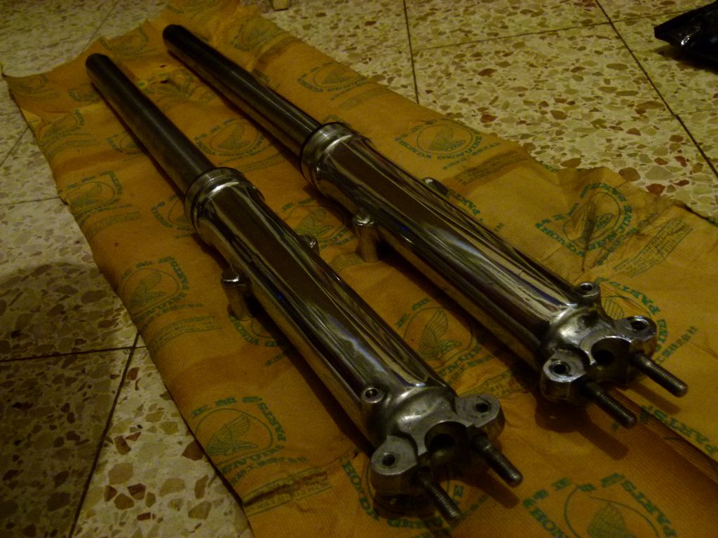

בולמים קדמיים, כמעט סיום... למה כמעט? בהמשך.
הבעיה העיקרית באלו המקוריים הייתה שאזור ציפוי הכרום העליון החליד באופן בלתי ניתן לתיקון ומילוי וציפוי בכרום קשה היו לא כלכליים בעליל...

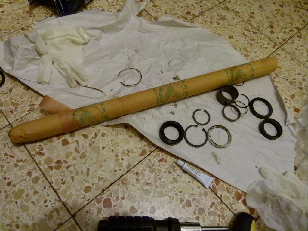

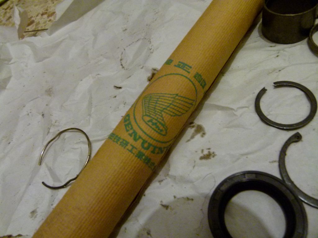

את המכלולים השונים שיפצתי וחידשתי ולאחר חיפושים רבים שמתי ידי על זוג צינורות בולם חדשים (NOS), אשר הוצעו למכירה ע"י מישהו באיביי אנגליה ולאור היותם נדירים, מאוד, מאוד (לא ניתן לרכוש חדשים בשום אתר, אין Reproduction, עדיין...) ולשמחתי הוא הסכים להצעה שלא יכול היה לסרב לה והוריד את המכירה לאחר מספר שעות :lol:

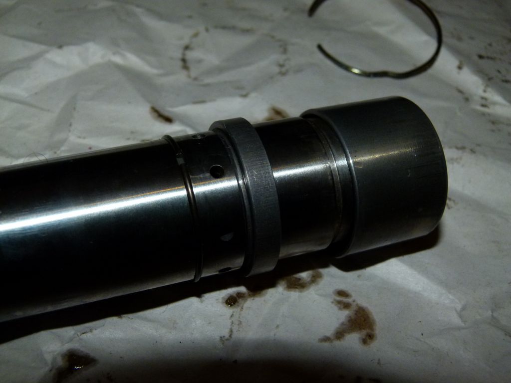

הרכבת הבולם היא לגו מהסוג הכי כיפי שיש.... עבודה לפי הספר (Clymer 250CC-350CC Honda Twins) והופ, יש בולם מורכב, כמעט... מחזיר השמן החדש והמקורי (כביכול) שרכשתי בחנות בהולנד לא מתאים והוא גדול ב-0.2 מ"מ מהמקורי.... מספיק כדי שלא יתאים לבית הבולם ולכן אחכה למחר לצורך רכישת חדש איפשהו בארץ והרכבה סופית :-)
בנוסף, השפיצים באורך הנכון הגיעו סוף סוף.. השבוע סיום ניקוי, ליטוש והרכבת מכלולי הבלמים ולמעשה סיום שיפוץ מתלים, היגוי ובלמים.
ליאור.
לפני:

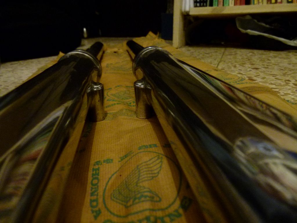

בתמונה, חלקי הבולם השונים והבולם... עטוף בנייר של "פעם" :idea:.
מכאן, לגו פשוט למדי:
והתוצאה:

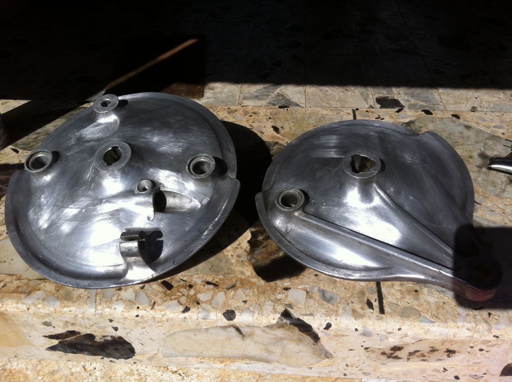

סיום שיפוץ מכלולי הבלמים.

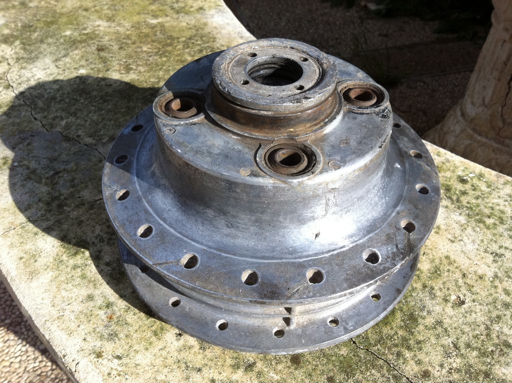

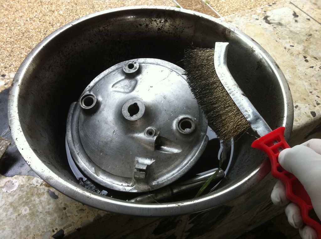

תיאור ניקוי וליטוש חלקי אלומיניום 8)

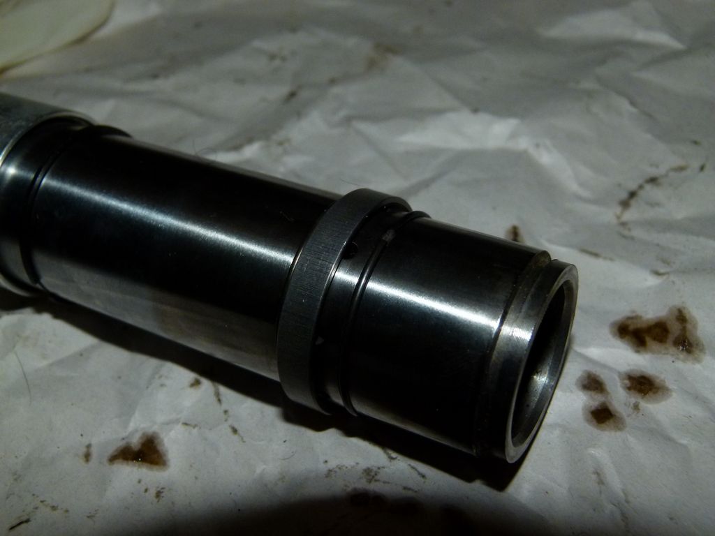

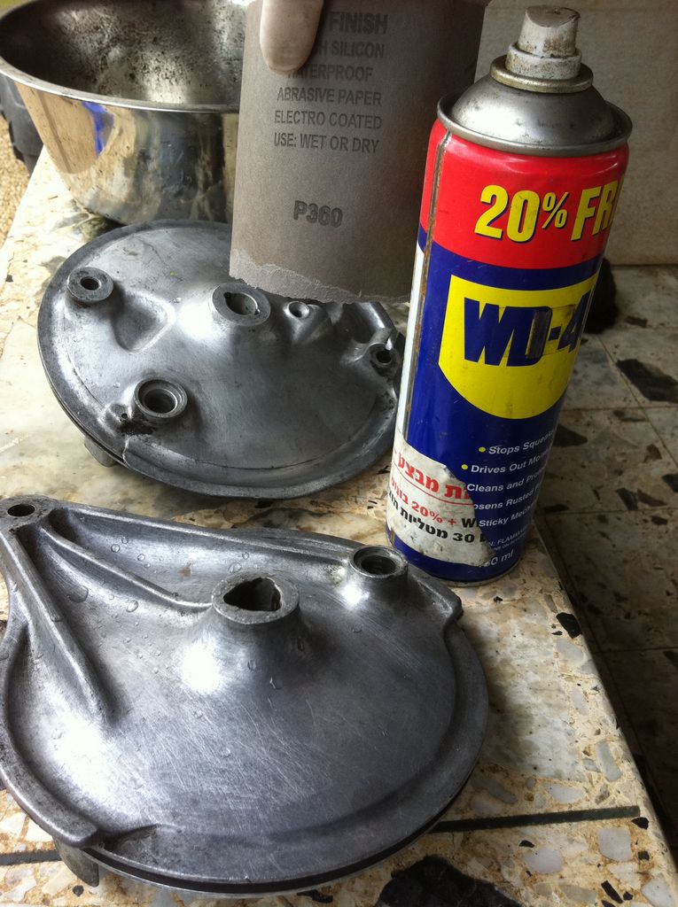

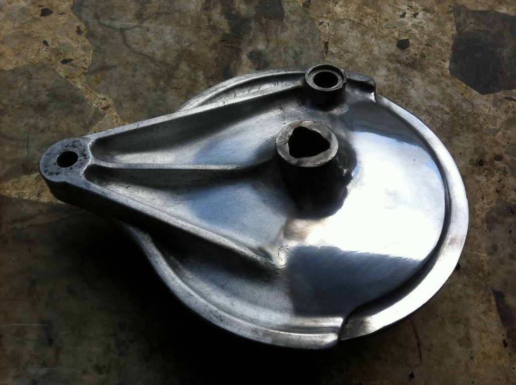

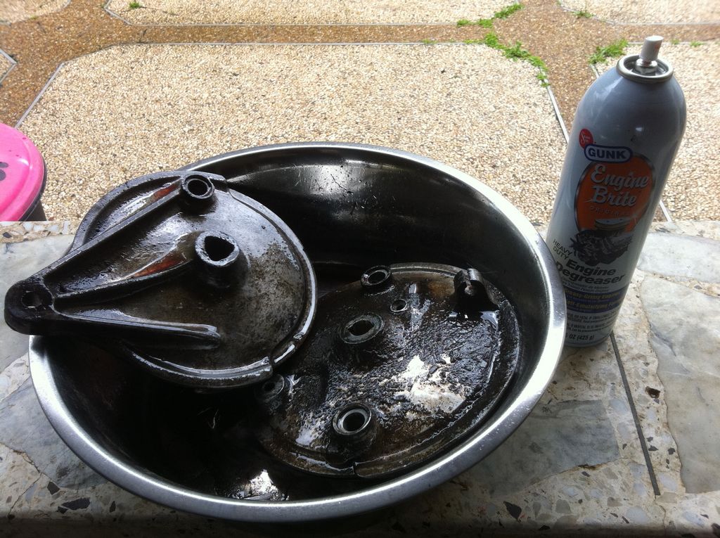

בתחילה, ניקוי החלקים משאריות שמן, גריז וכו', ע"י שימוש ב-Degreaser. התזת החומר בנדיבות, המתנה של דקה-שתיים ושפשוף עם מברשת ברזל עדינה (עדינה - בד"כ זהובה/נחושת ולא כסופה). חלקי אלומיניום ככל הנראה ישרטו בשלב הזה אך אלו שריטות "טובות" שכן המטרה היא להחליק את השטח ולהעלים שריטות קיימות, בהמשך...
כך לאחר הניקוי הראשוני:
שימוש בנייר מים 360 ובספריי WD40 כחומר סיכוך (במקום מים!):
התוצאה:
השלב הבא הינו ליטוש עם נייר 1000 ו-WD40. אין תמונה, שכחתי לצלם :lol:

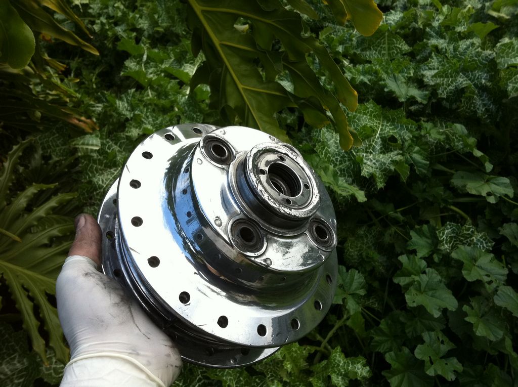

השלב הבא, ליטוש ראשוני "גס" באמצעות מלטשת שולחנית עם מדיה חומה. בתמונה נראה חצי "לפני" וחצי לאחר ליטוש ראשוני:
סיום השלב הראשון (מעלים שריטות שטחיות):
כנ"ל לחלק השני:

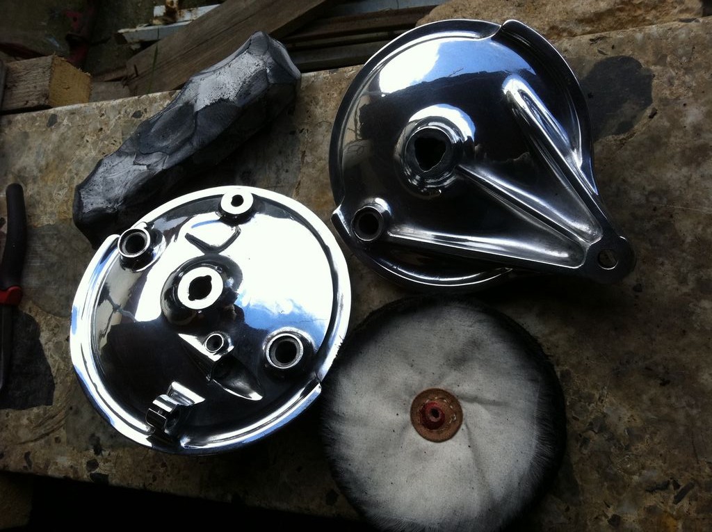

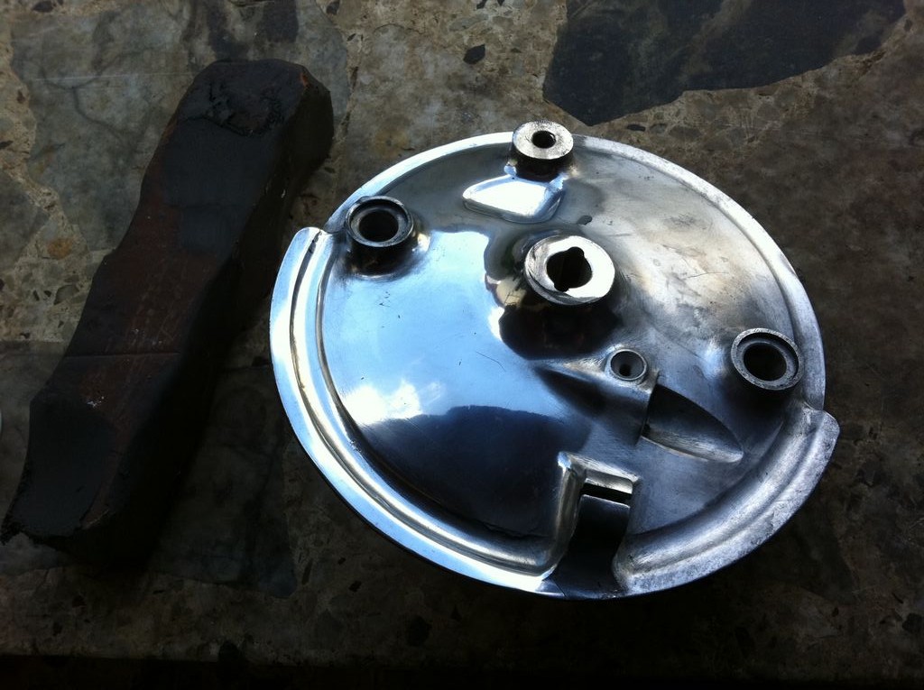

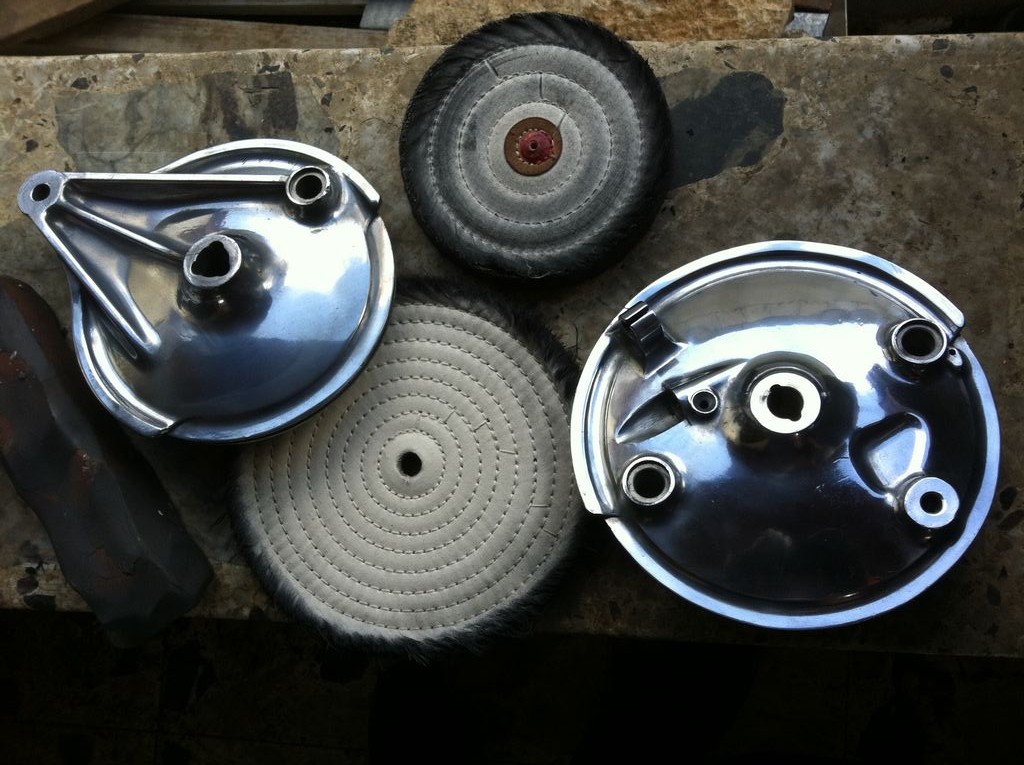

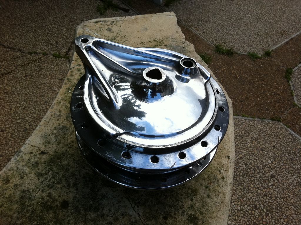

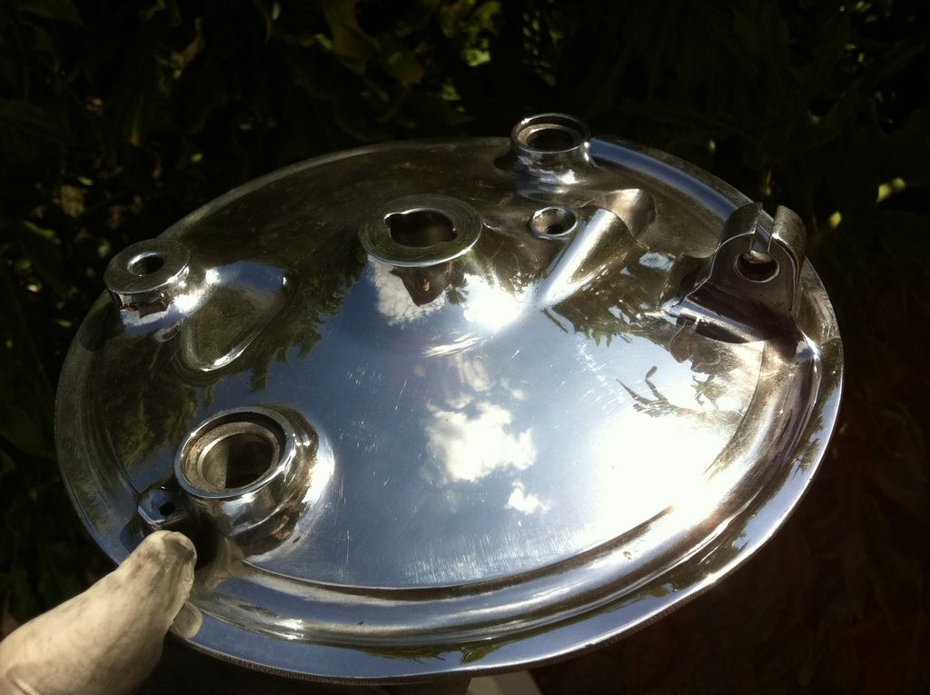

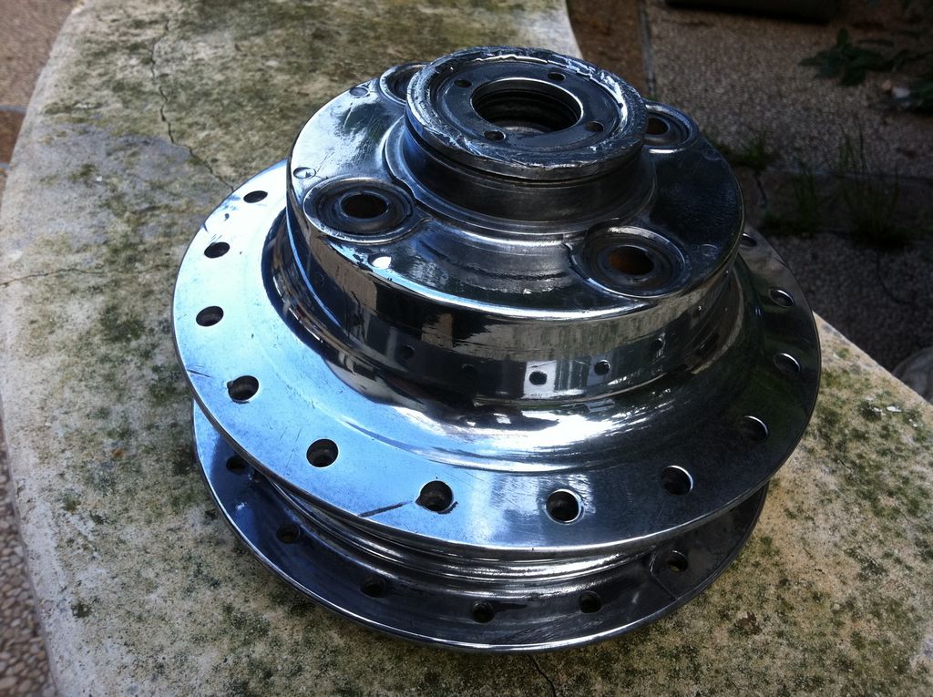

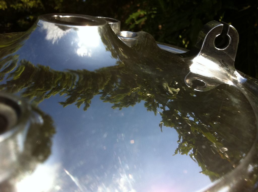

ליטוש סופי מתבצע עם מדיה לבנה ומברשת "חופשית", משמע ללא תפרים:
התוצאה:
בתמונה חלק עדיין לא נוקה משאריות המדיה.... החלקים יעברו ליטוש אחרון בכדי להעלים שאריות ואז יקבל טיפול בטפלון (כמו ווקס לאלומיניום, שומר על הברק ומהתחמצנות, אפרט בקרוב)

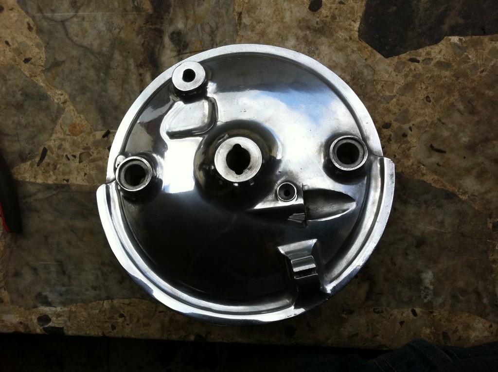

נאבה אחורית:
הסגסוגת ממנה עשוי החלק גסה למדי וכמעט ולא ניתן להגיע למצב "מראה"... החלק לפני ניקוי משאריות מדיה (ניקוי יעשה ע"י אלכוהול) ולאחר הניקוי יבריק הרבה יותר:
