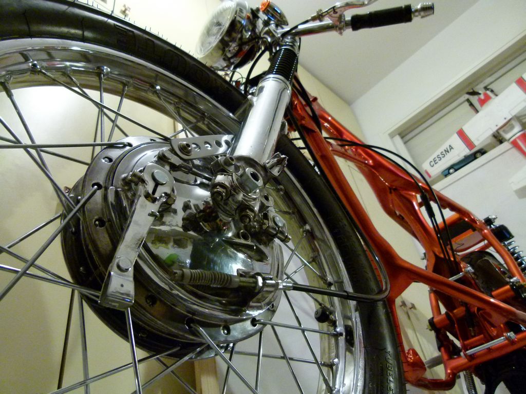

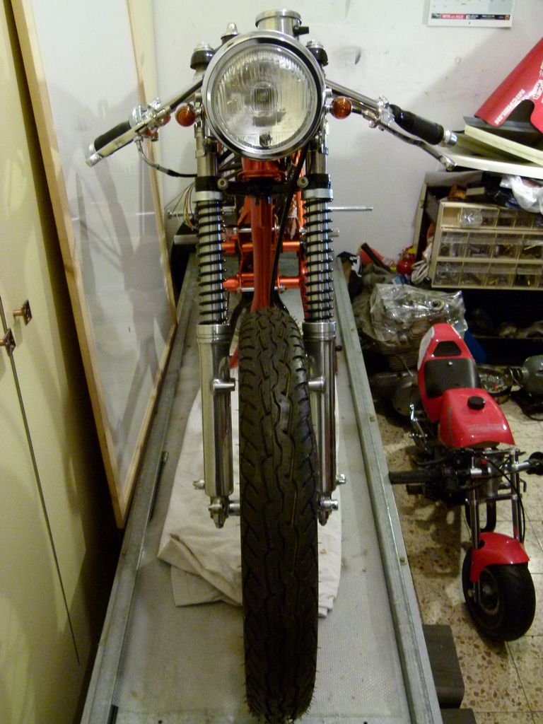

ליאור הצמיג לא מעט רחב מהמקורי?
אם כן כדאי לבדוק שלא ישפשף את הכנפיים או מכלולים אחרים.
הכיף בפרויקט כזה הוא שהכל נבנה בהתאמה אישית.. אם משהו נוגע, הוא יותאם... :wink:
בכל מקרה, הכנפיים גם הן בבנייה עצמית (תיעוד בקרוב...) כך שהן ייבנו בהתאם לצמיג ולא להיפך :lol:

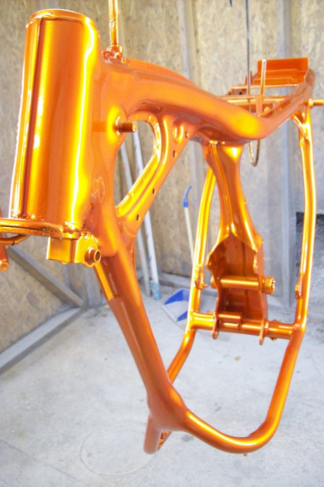

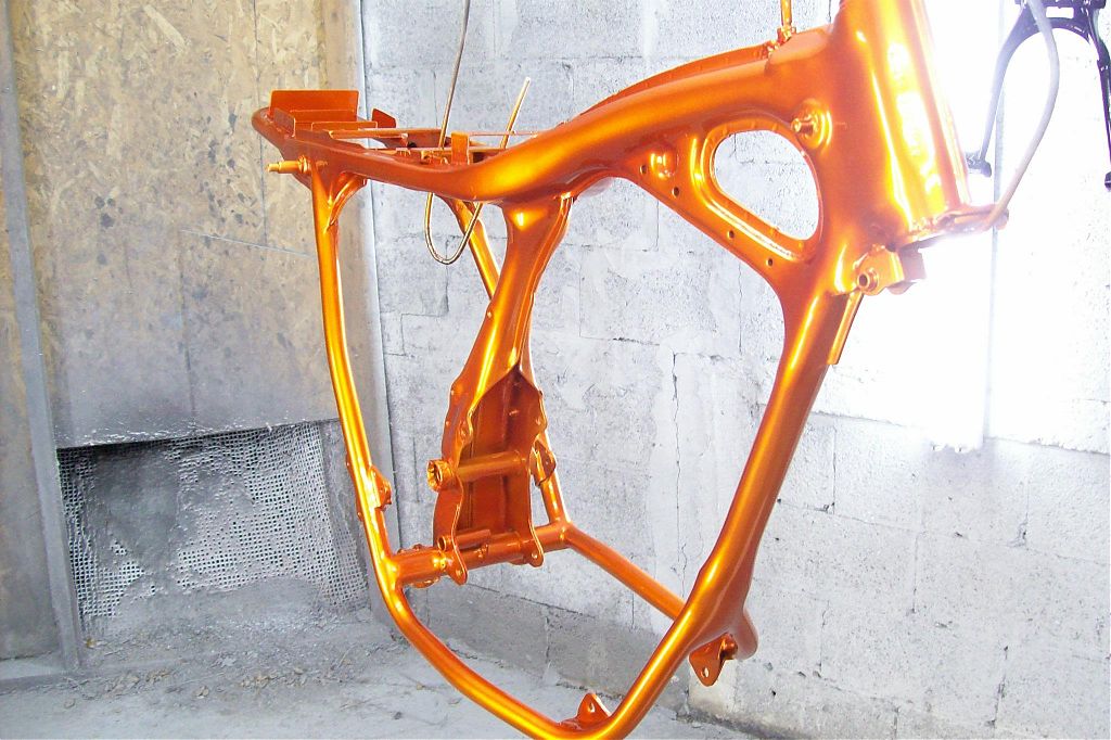

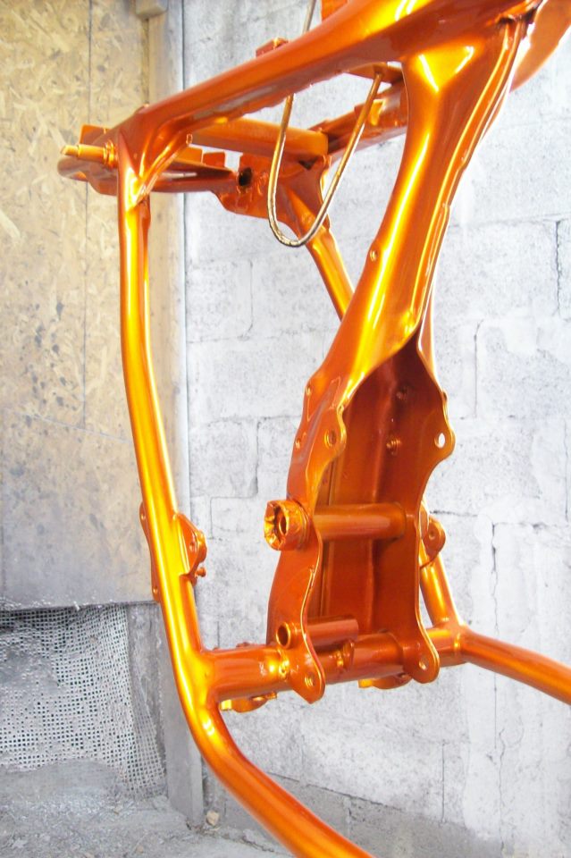

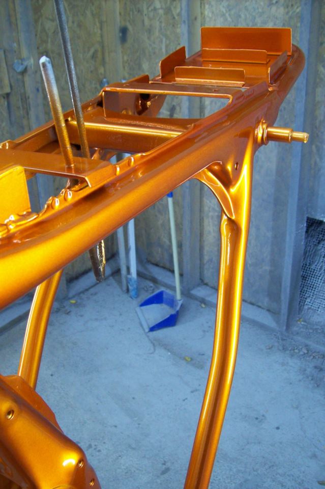

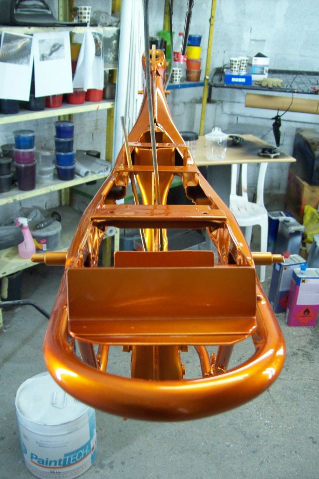

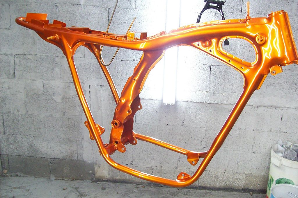

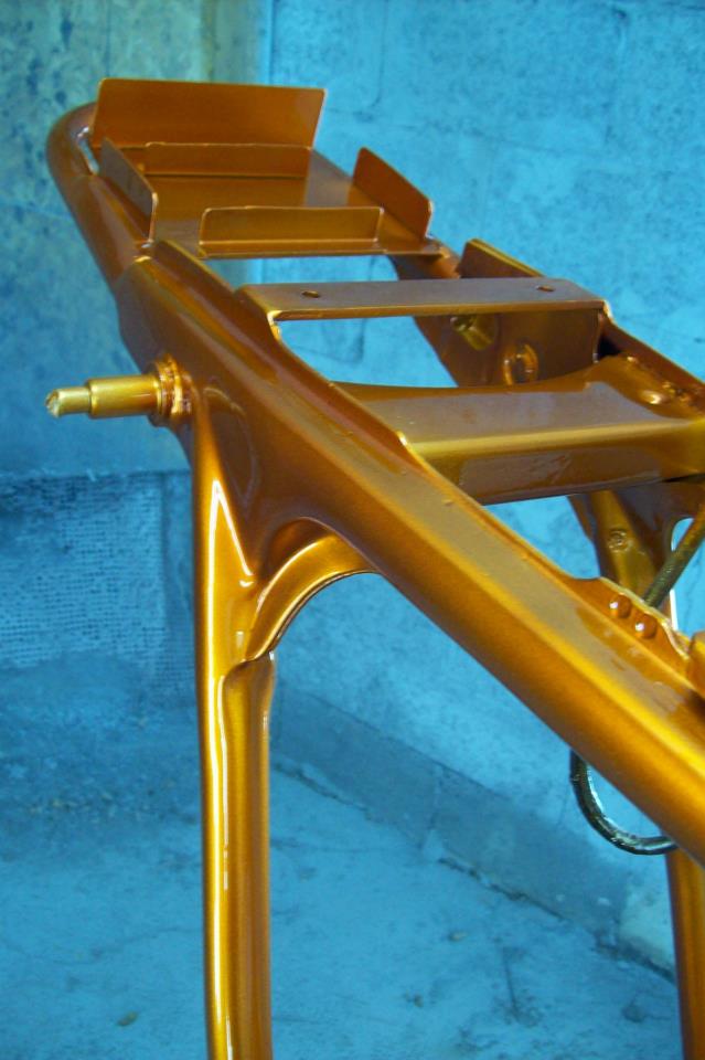

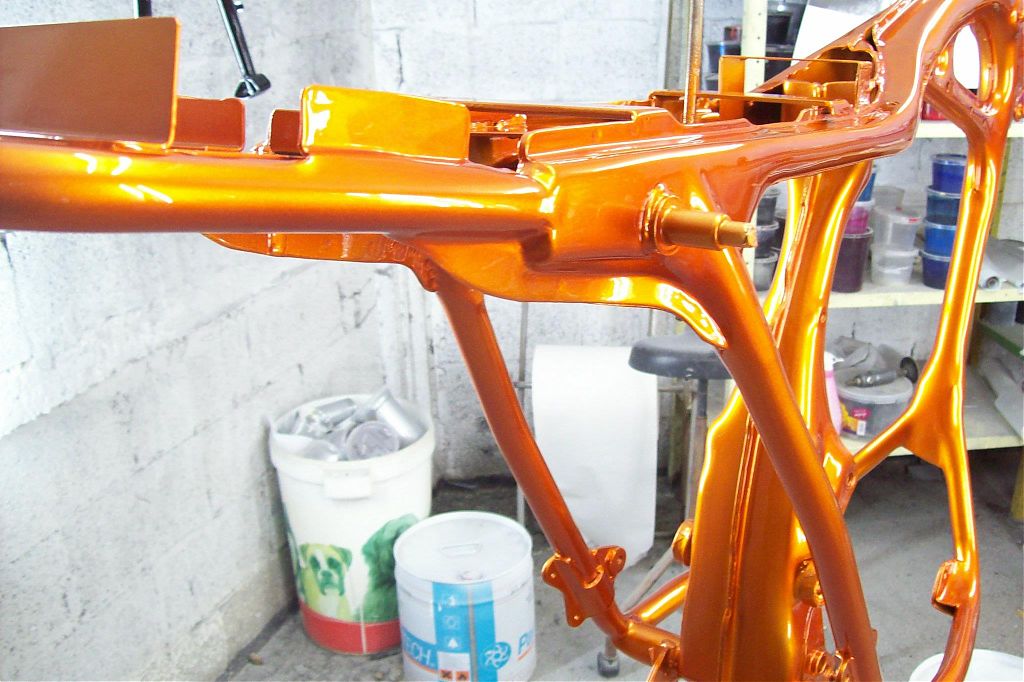

שלדה צבועה ואיתה המתלה האחורי, סטנד אמצע, טריפלים ובעצם כל מה שצריך בכדי להתחיל ולהרכיב את הפרויקט.
עד היום הייתי שמרני למדי בכל מה שקשור לצבעים, בכל מה שקשור להעזה לגבי לצאת מהשבלוניות של השחור/ניקל/כסוף ודומיהם.
כשהתחבטתי בשאלות של צבע השלדה וצבע האופנוע, ידעתי שהפעם אני חייב לצאת מהשבלונה שלי ולעשות משהו אחר, משהו שיבטא, משהו שיהיה בעל נוכחות, משהו שיראה כאילו והוא חי, זז, פועם, גם כשהוא דומם.
בעידודו היצירתי של ארז דרור שפך ארז צבע ועוד צבע לתוך מיכל, ערבב, הוסיף, שינה ורקח עד שהגיע הצבע שנראה כאילו והיה שם תמיד והשלב הבא היה התזת הצבע ע"י ידי האמן של ארז.
נבחר הצבע למיכל ולמושב. יהיה מעניין ולא שבלוני.

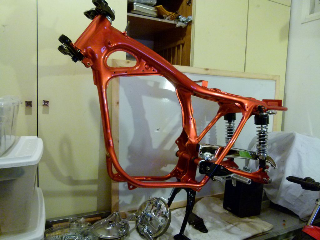

השלדה בביתה החדש.

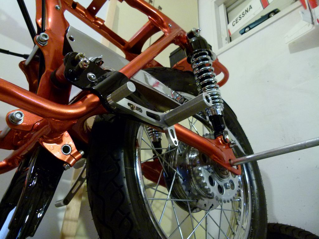

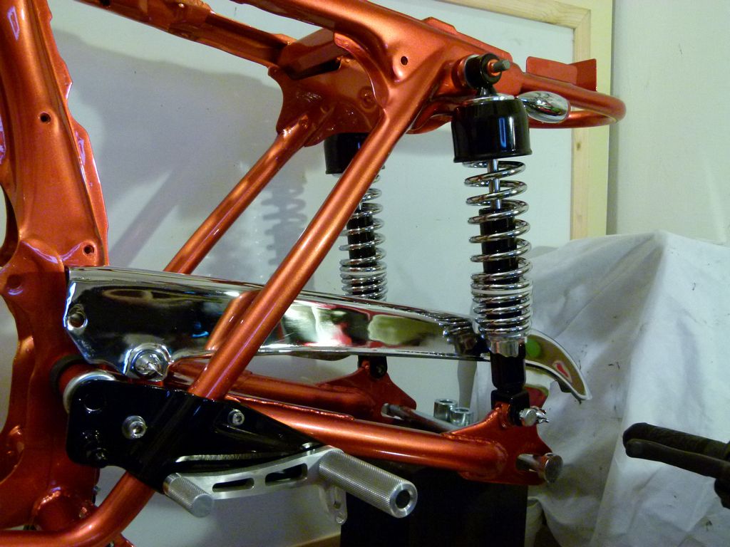

תחילת הרכבות...

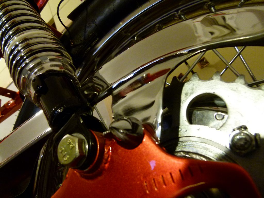

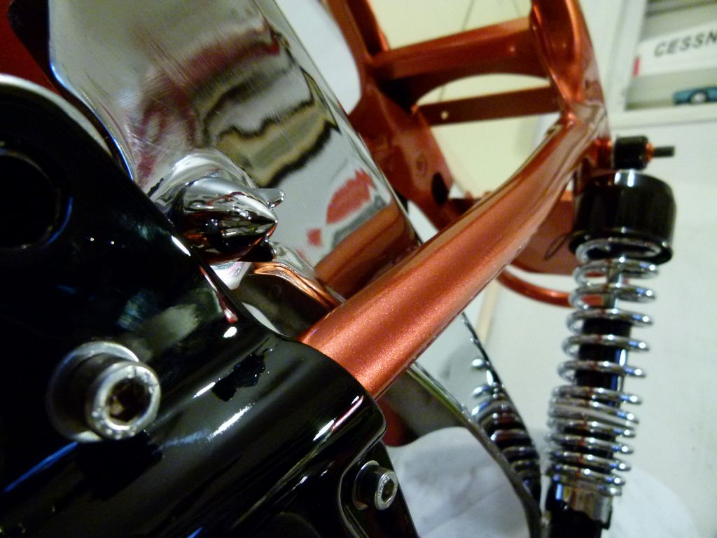

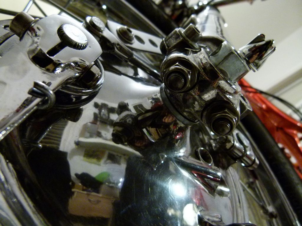

בשל היות האופנוע בנוי לפי טעם אישי ולאו דווקא לפי המקור, כל בורג יותאם (מבחינת עיצוב וצבע, תוך שמירה על חוזק מומלץ DIN וכו') למיקום בו הוא מוברג ולסביבת הצבע שלו... כמו לדוגמא 'אום' הצפלין הזה, אשר מבריג את מגן השרשרת למקומו..

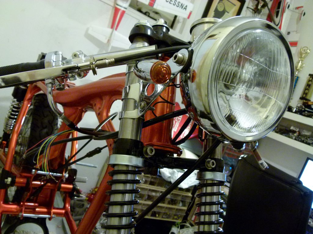

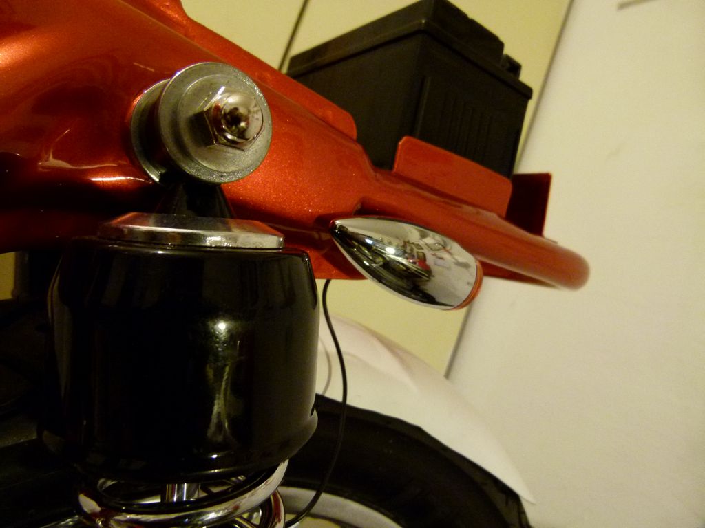

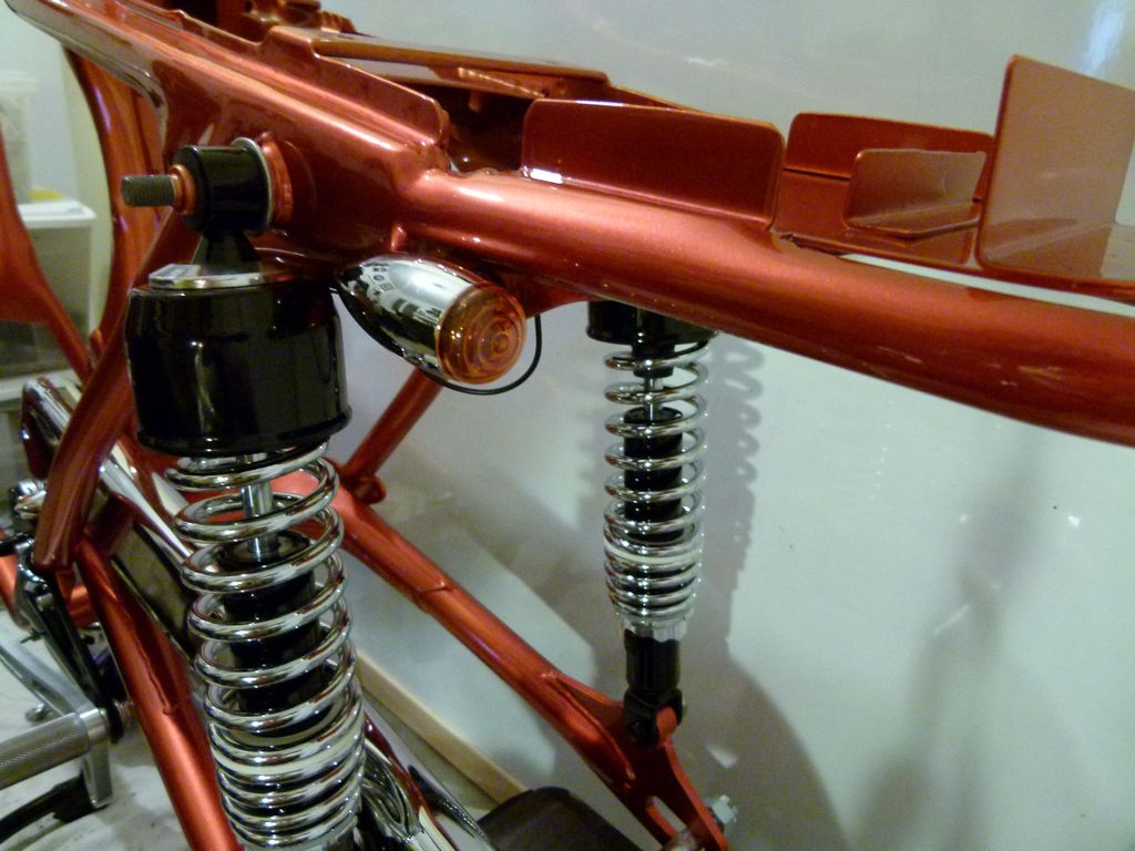

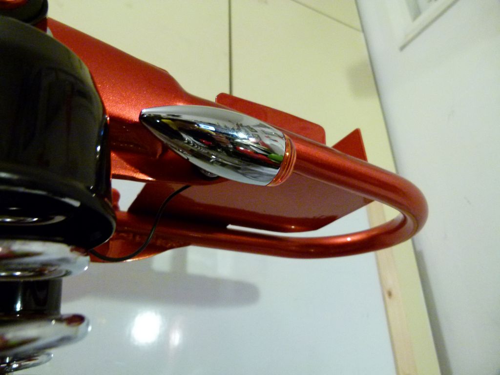

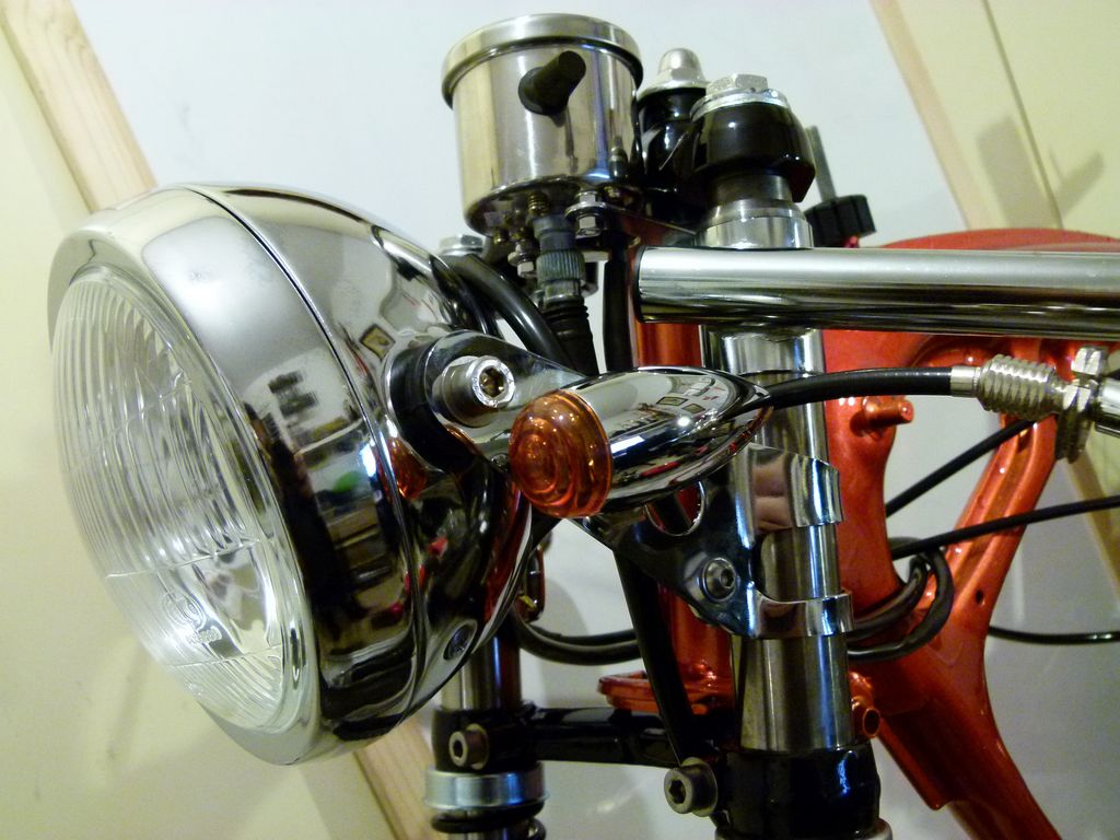

פנסי איתות אחוריים מותקנים על פיסת פח שעוצבה ורותכה מבעוד מועד במיקום ייעודי. הפנסים נקנו ב- Dime City Cycles, למי שמתעניין...

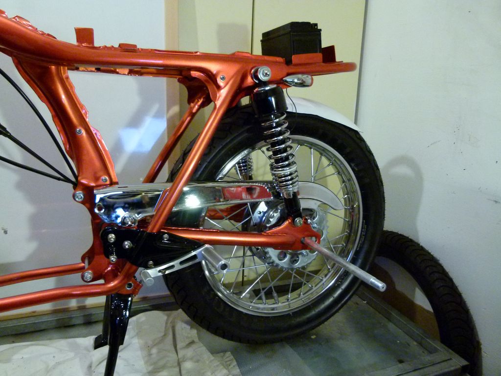

התקדמות....

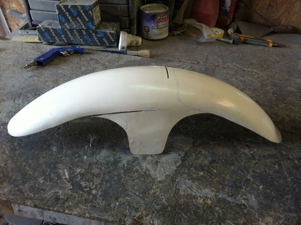

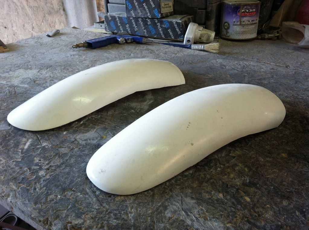

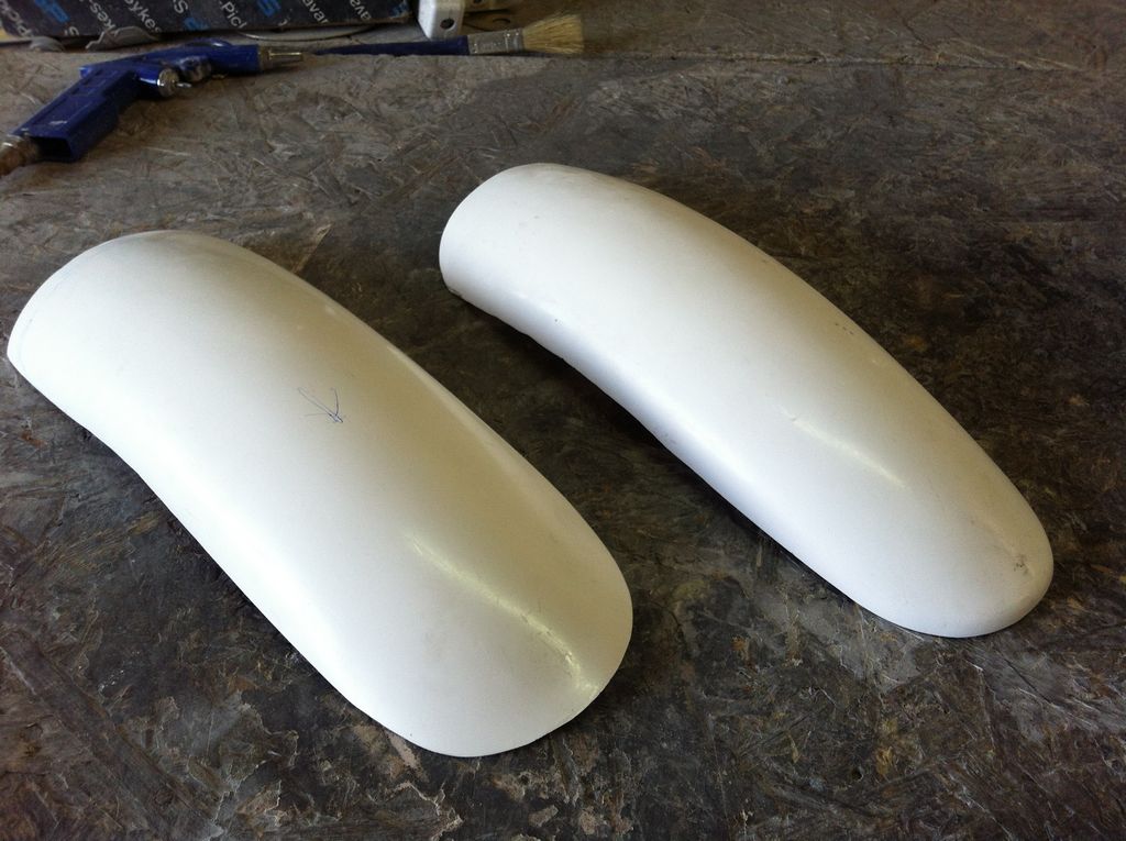

ראשית, כנף קדמית ואחורית מיוצרת מכנף ספייר של הדוקאטי... לאחר החיתוך הן יולבשו בגובה ובמיקום הנכון, תבנה תושבת ואז יעברו שיוף/יישור וצביעה.

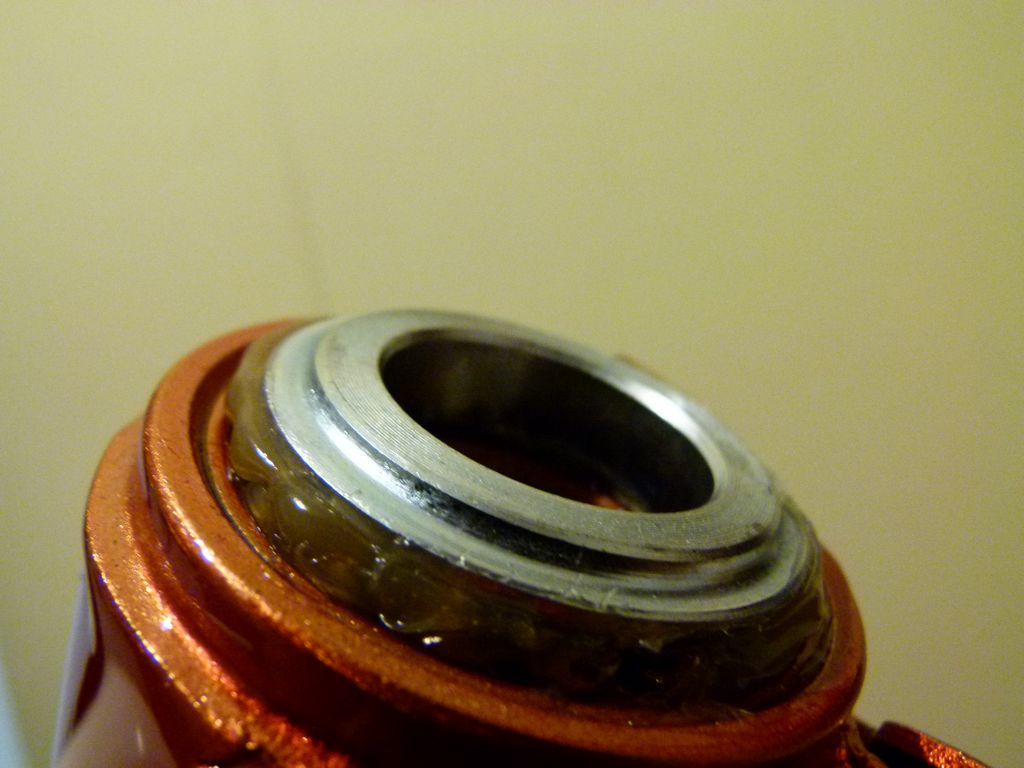

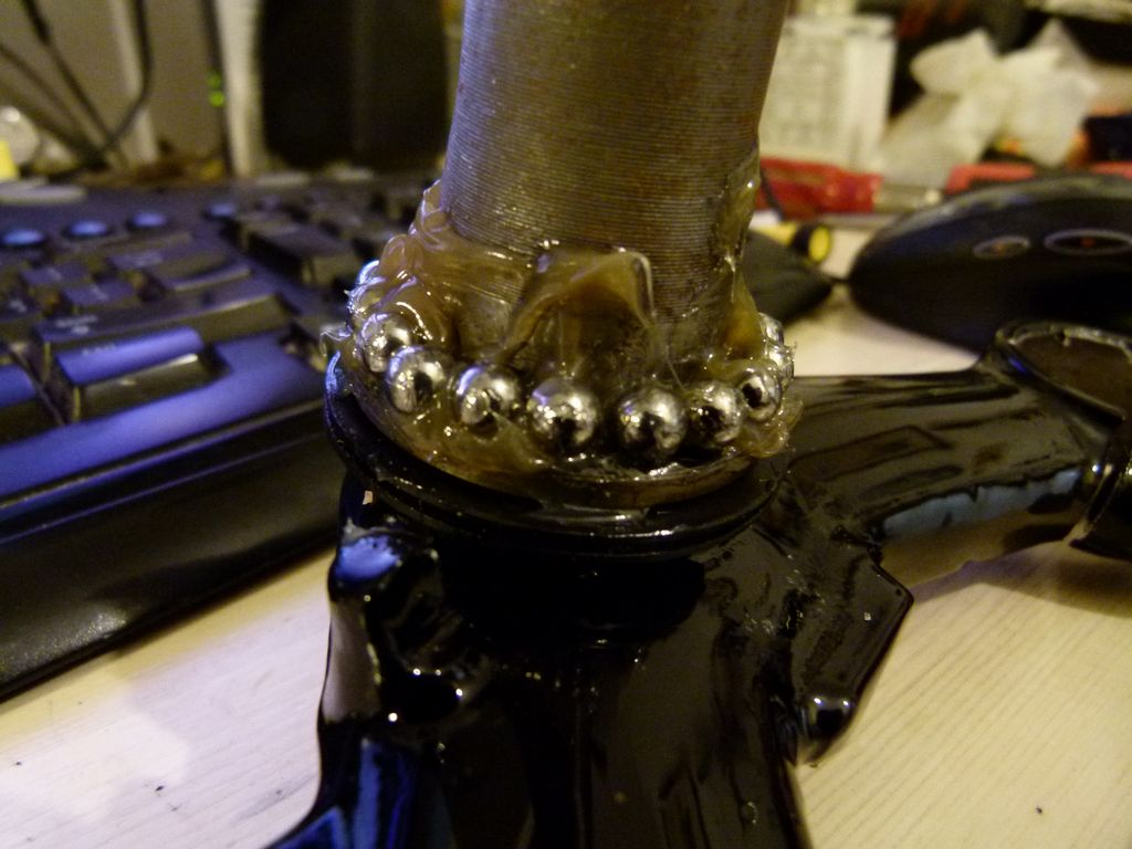

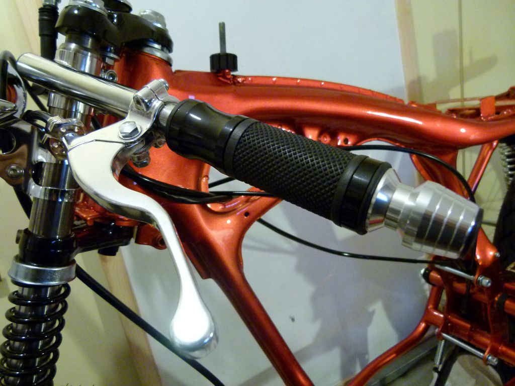

כדוריות מיסב כידון (19 למטה, 18 למעלה, קוטר 1/4) מסתתרות להן תחת מעטה גריז... :)
ו........ כאמור, התקדמות:
