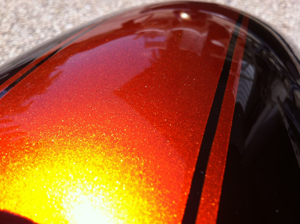

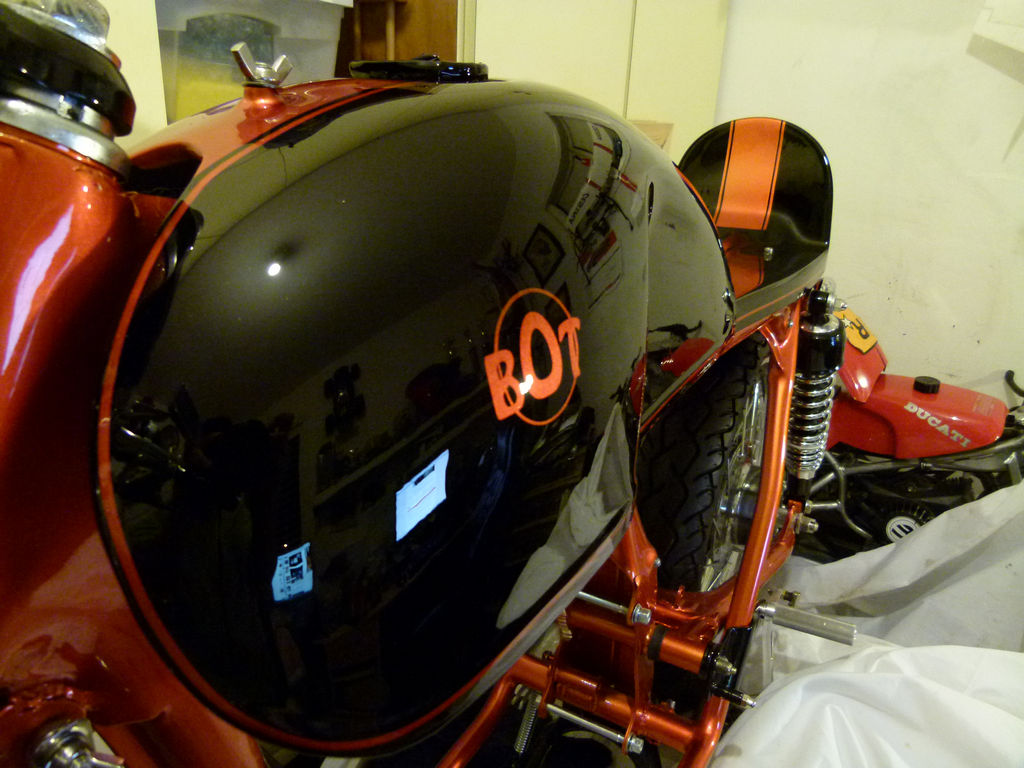

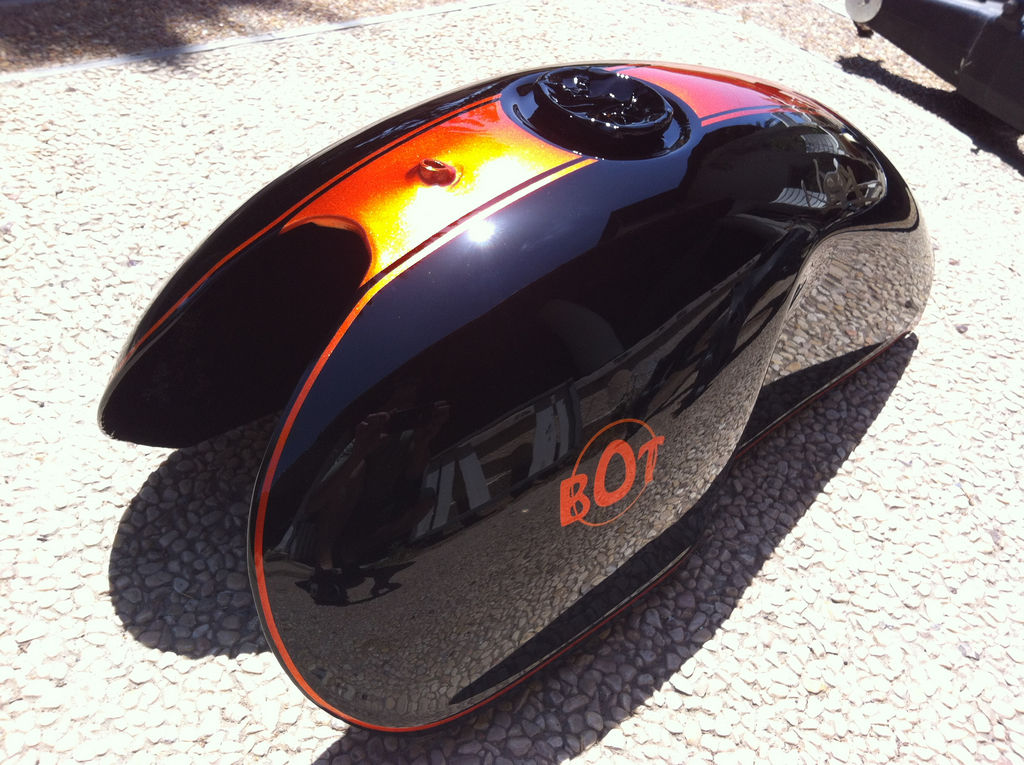

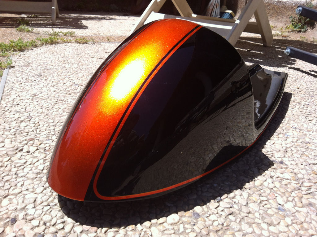

בסיס מושב ומיכל דלק - Done.

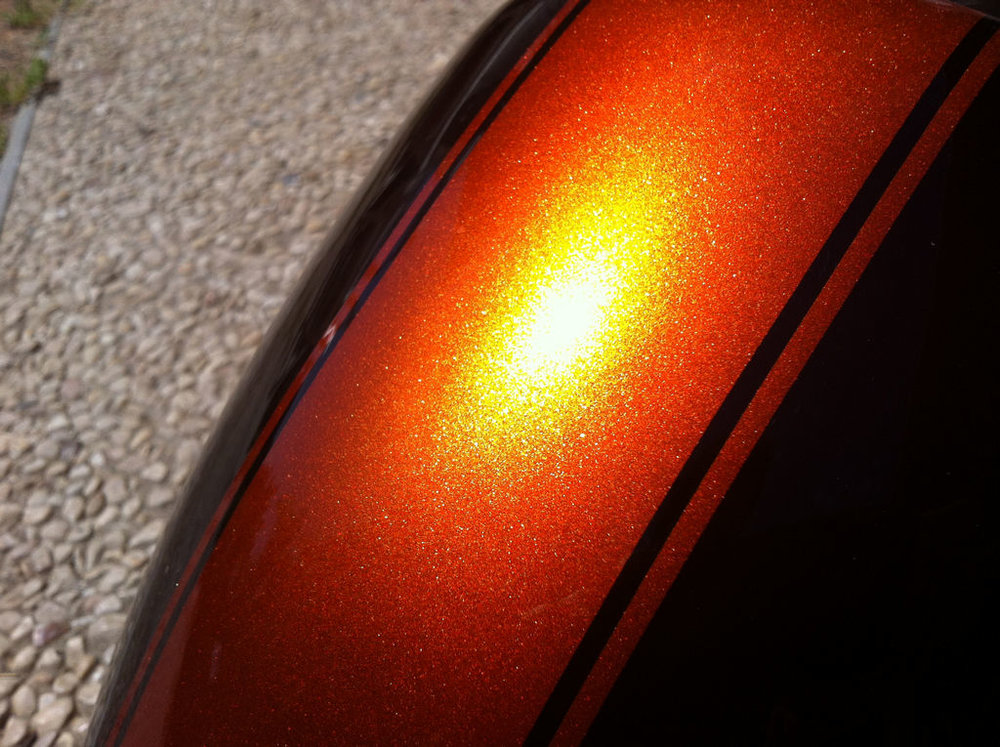

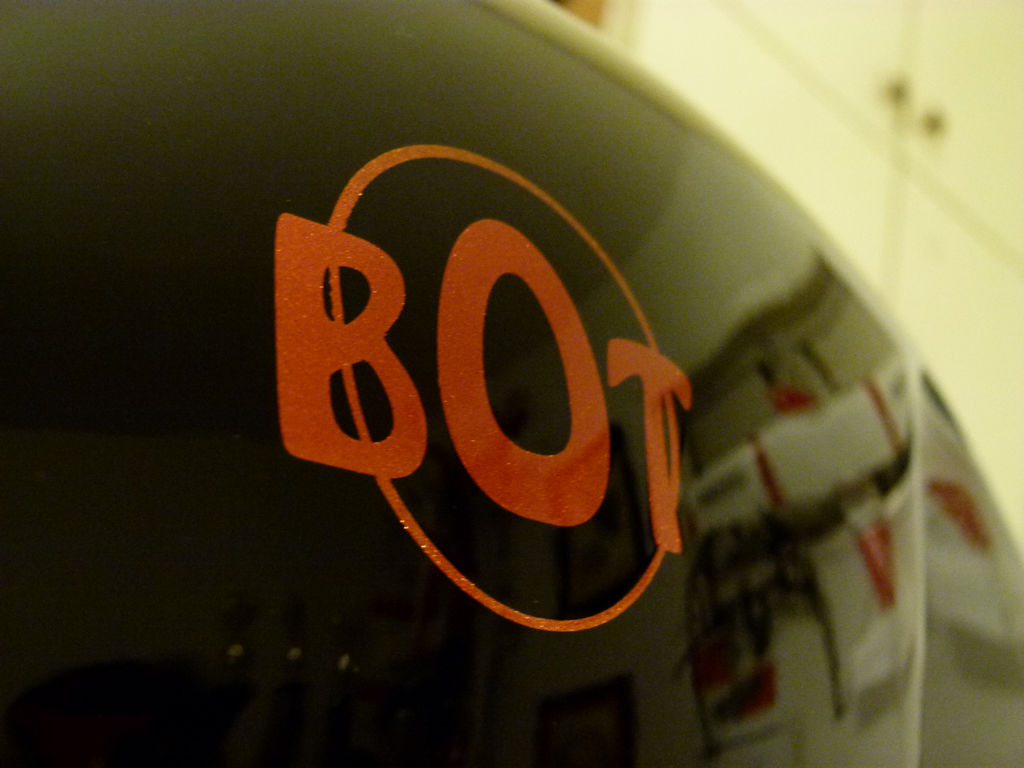

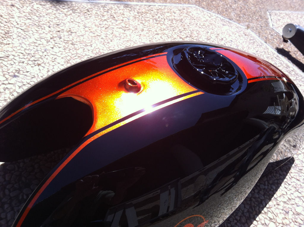

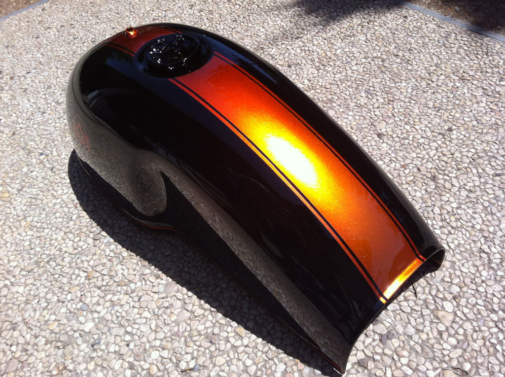

צביעת החלקים השונים הסתיימה באופנוע, גם כאן נעזרתי בארז דרור שהפליא את צביעתו על העיצוב שלי... הקונספט שהיה לי בראש הוא סטריפים לאורך המיכל ובסיס המושב ובמקום שהם פשוט ייחתכו כמו שבד"כ עושים בקפה רייסרים, שהקווים הצדדיים יתעגלו לקווים הצדדיים של המיכל (קאנט קיים) והמושב וייצרו בעצם מין קו שעוטף את המיכל ובסיס המושב, ובכך גם בעצם יחברו עיצובית בין המיכל לבין בסיס המושב. לשמחתי ארז הבין על מה אני מדבר :-D
למי שתוהה מה זה BOT.... זה השם של הסדנא הוירטואלית שלי... Back On Two, שמייצגת את לקיחת לקיחת כלי רכב כזה או אחר במצב כלשהו והחזרתם לכביש, אם למצב מקורי או איך שעולה ברוחי... ה'סדנא' היא אישית ולא מסחרית :-D האתר - www.BackOnTwo.com.
השלב הבא - סיום מערכת החשמל, הרכבת כנף קדמית (לכשתחזור מציפוי כרום), התאמת כנף אחורית (כנראה מכנף קדמית של דוקאטי דארמה) ואז.... מנוע.
חג שמח :-D

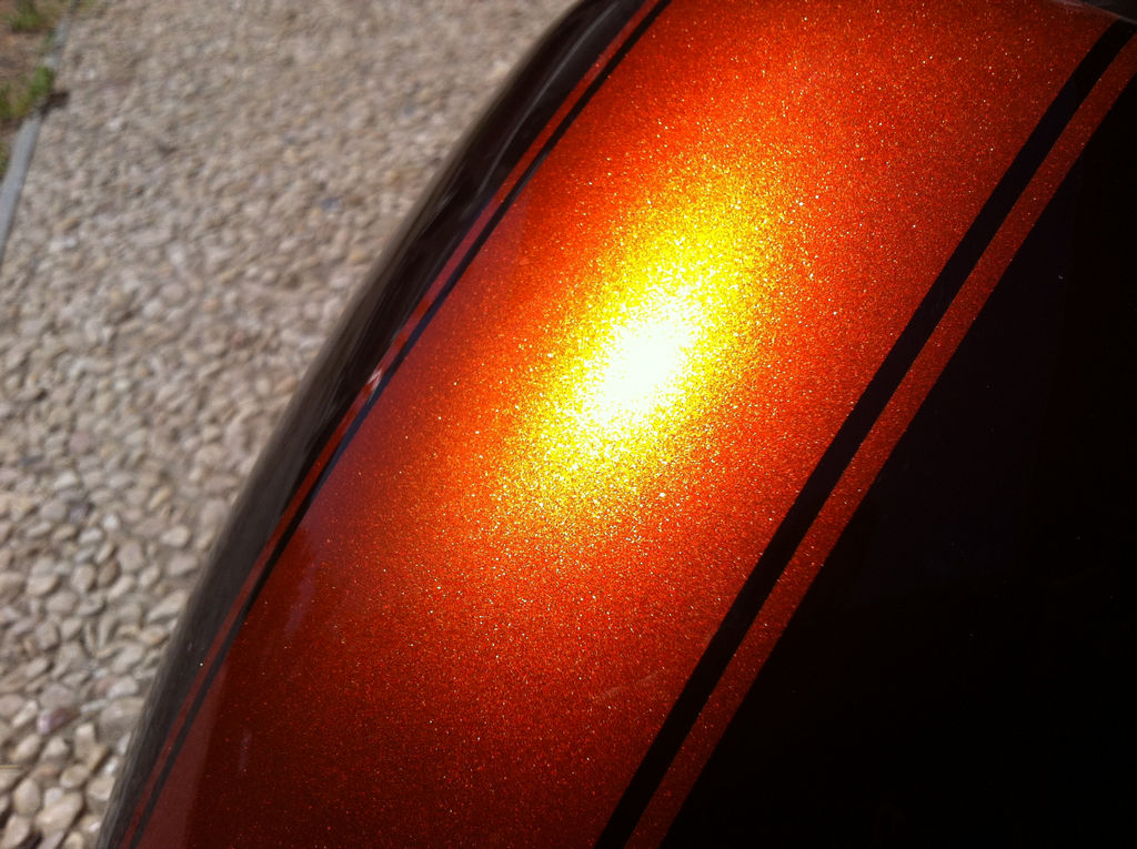

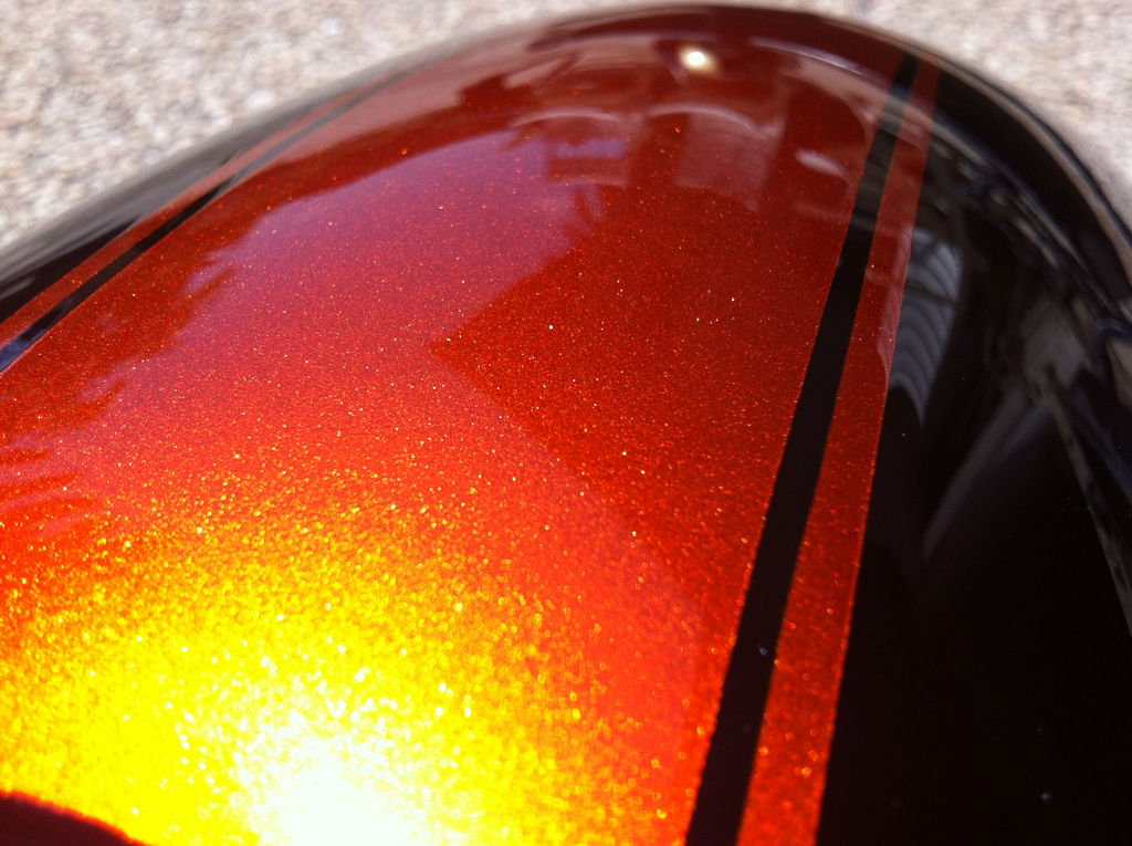

הצבע נראה חי ונושם באור "אמיתי"... בחדר התמונות באור מנורה חסכונית "קרה" ולכן... אקדים עם כמה תמונות שמראות קצת יותר את הצבע והתגובה שלו לאור 8)

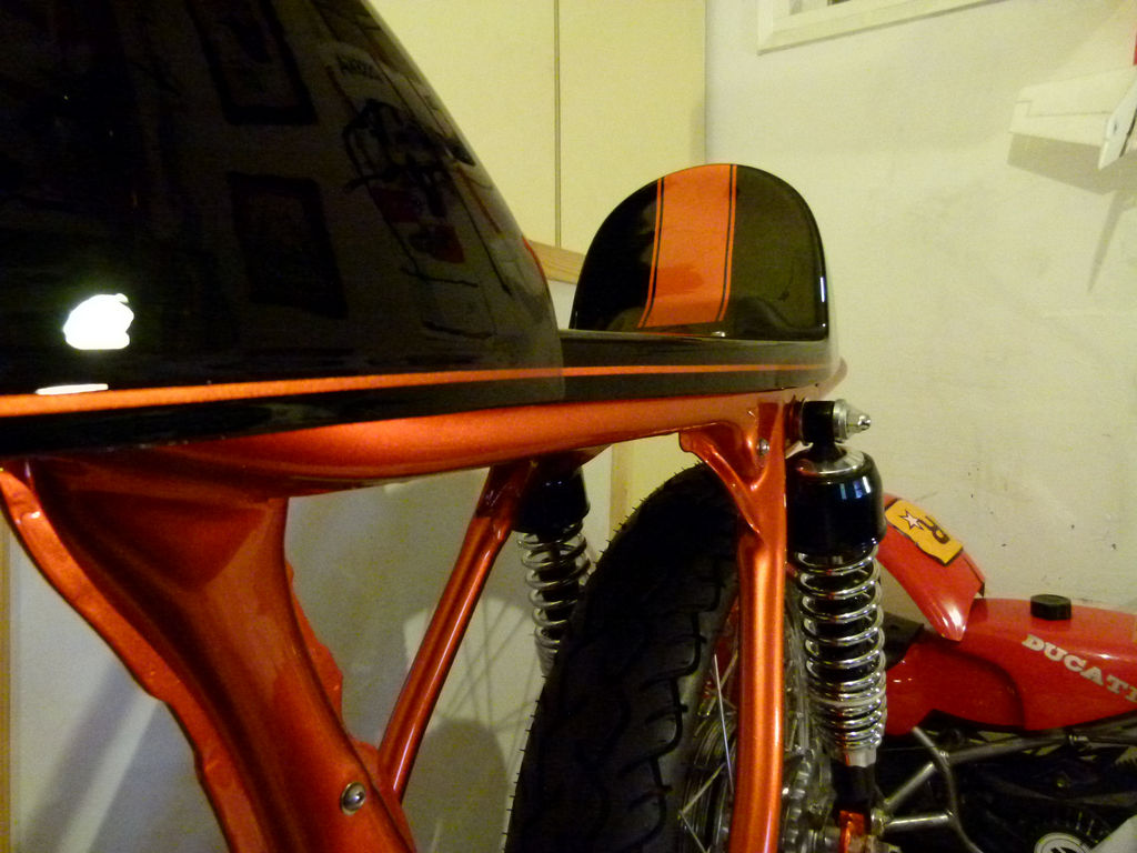

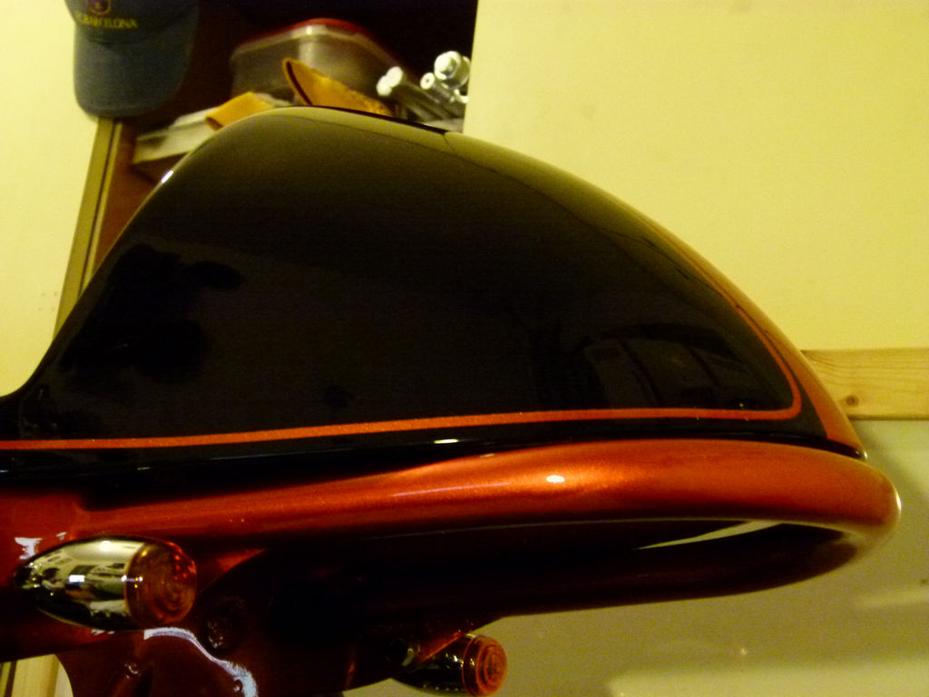

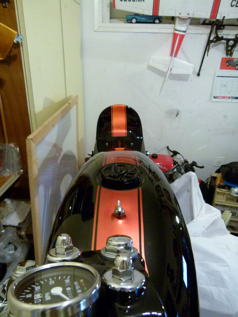

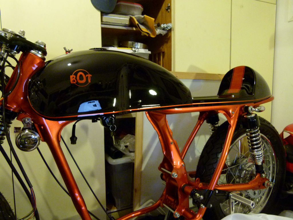

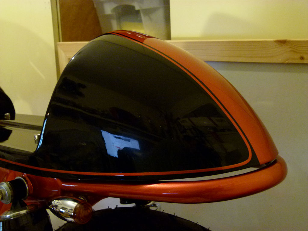

ו........ על האופנוע.
התמונה הזו משמחת אותי... והיא מאשרת שאכן הצליח כל נושא חיבור הקו ההיקפי בין שני החלקים, תוך איזון של שניהם באותו קו על המילימטר (האיזון הושג ע"י כיוונון ברגים עדין שעשיתי בתושבת המיכל ומאפשר שינוי מילימטרי של הגובה היחסי שלו לעומת השלדה).

:shock:+פה פעור (ככה ישבתי וצפיתי בתמונות המשך 10 דקות(!))
מדהים,מדהים, מדהים!!
כשרק הראת את השלדה הצבועה, חשבתי שהצבע מכוער, לא מתאים ו"יהרוס" את האופנוע.
אבל עכשיו עם הצביעה של המיכל והמושב, הכל מתחבר, זורם ופשוט מדהים!!
"גם בעיטה בתחת נגמרת בצעד קדימה"
ליאור, אני מוריד את הכובע!
הלוואי עלי יכולת טכנית, חזון, ירידה מושלמת לפרטים, סבלנות וכישרון - כמו שלך.
כבוד!

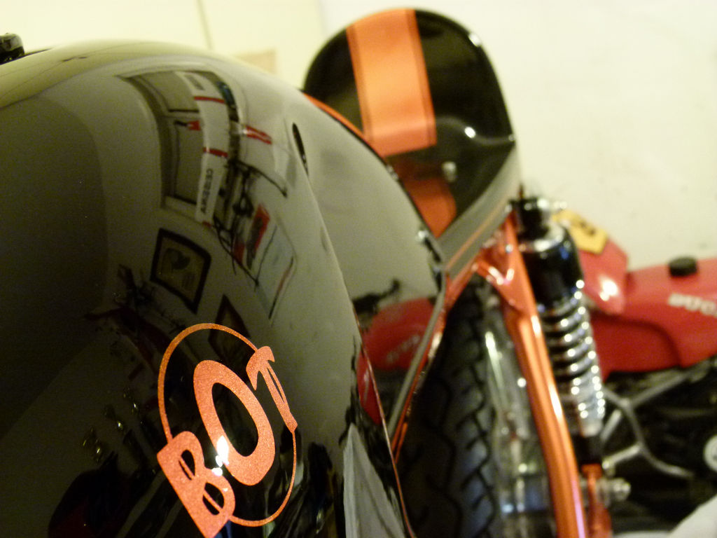

שלום, אני הולך לחרב קצת את השמחה.
מכיוון שאני עוקב באדיקות רבה אחרי הפרוייקטים שלך, אני לא יכול להתעלם מהעובדה הבסיסית שבתור אדם שיורד לפרטים הקטנים ביותר, "ברח" לך ככה עם הלוגו. צביעה ברמה בין לאומית עם לוגו שעוצב כפי שנראה בחטף וללא מחשבה :/
חוץ מהקנטרנות הזו (ואני מוכן לעזור אם תרצה לוגו אחר) אני חייב להודות שלראות תהליך מפורט כמו שאתה מראה מרתק פי כמה וכמה מלראות "רק" מוצר מוגמר.

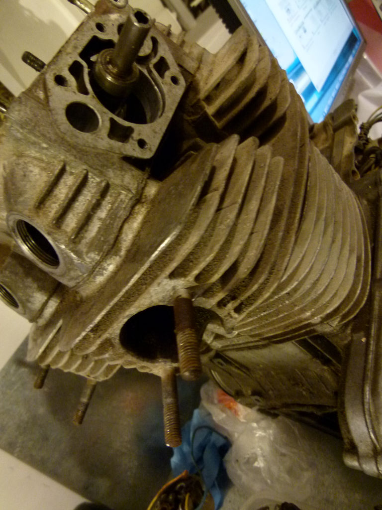

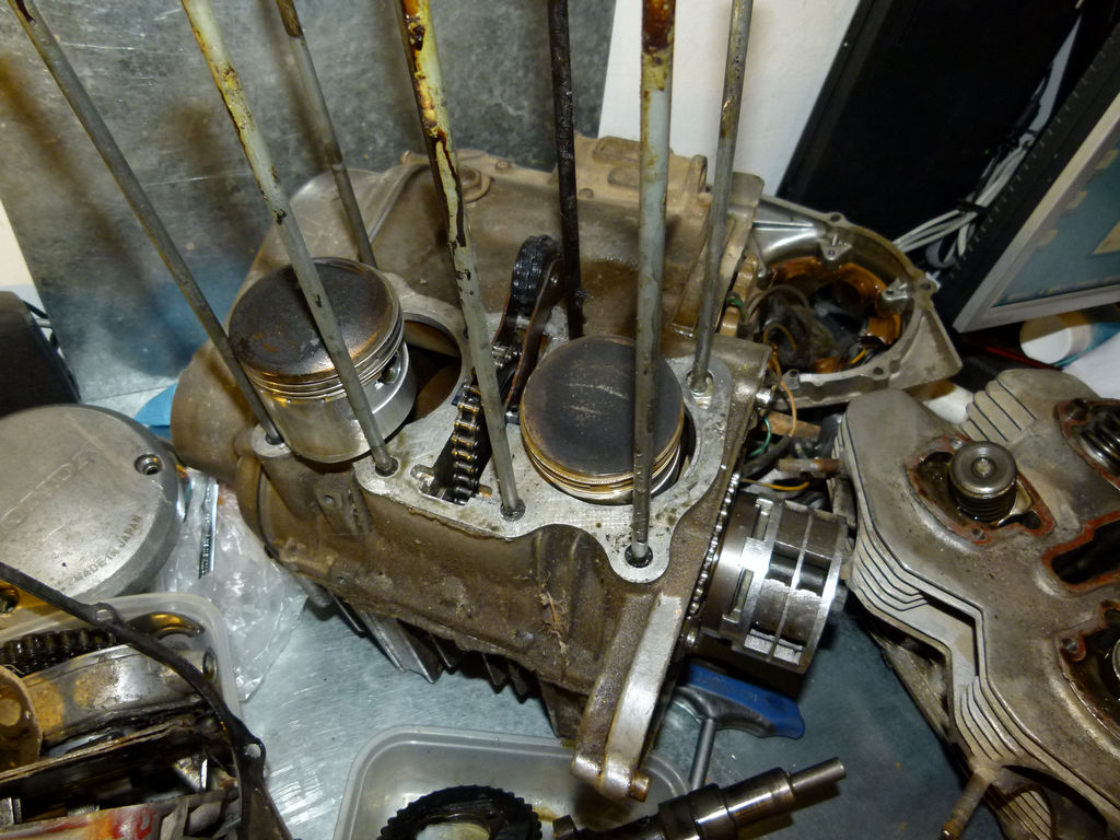

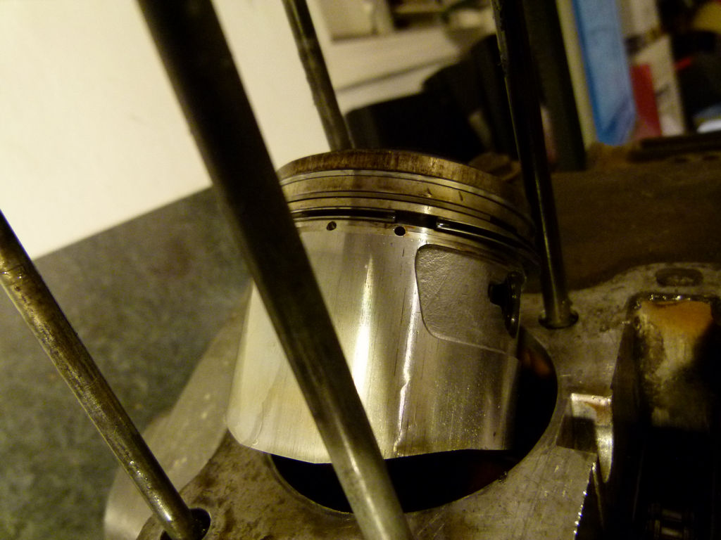

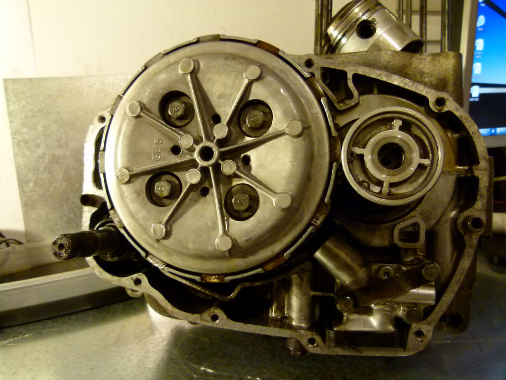

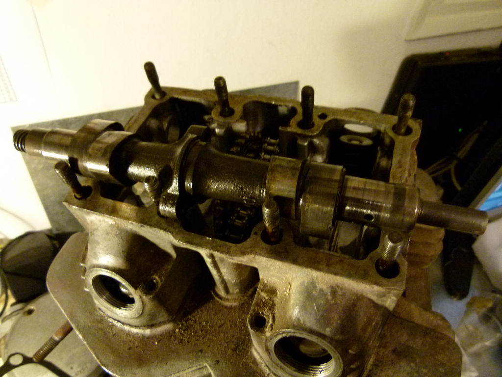

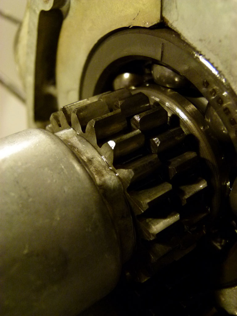

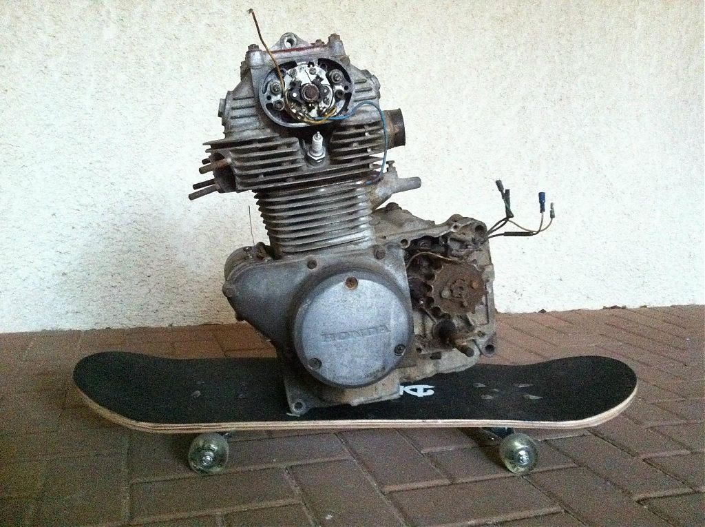

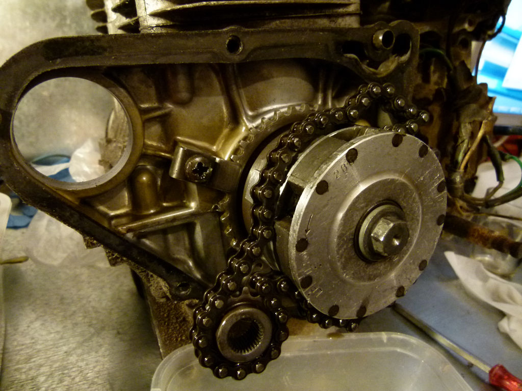

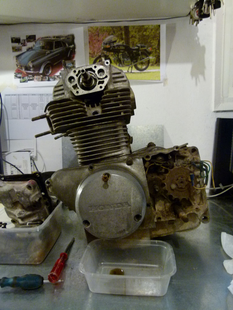

פירוק המנוע לצורך בדיקה, ניקיון, ליטוש, צביעה וכו'....
נראה שהצילינדרים והבוכנות במצב טוב. ככל הנראה לא אפתח מנוע תחתון שכן נראה שאין חופשים והגיר עובד תקין. האתגר יהיה לנקות, לצבוע וללטש כשהוא במצב חצי פתוח... יהיה מעניין :)
יתר חלקי האלומיניום - ראש מנוע, מכסי צד וכו' יעברו חידוש וליטוש.
אפרט בהמשך התהליך לגבי החומרים והתהליכים.
ליאור.
