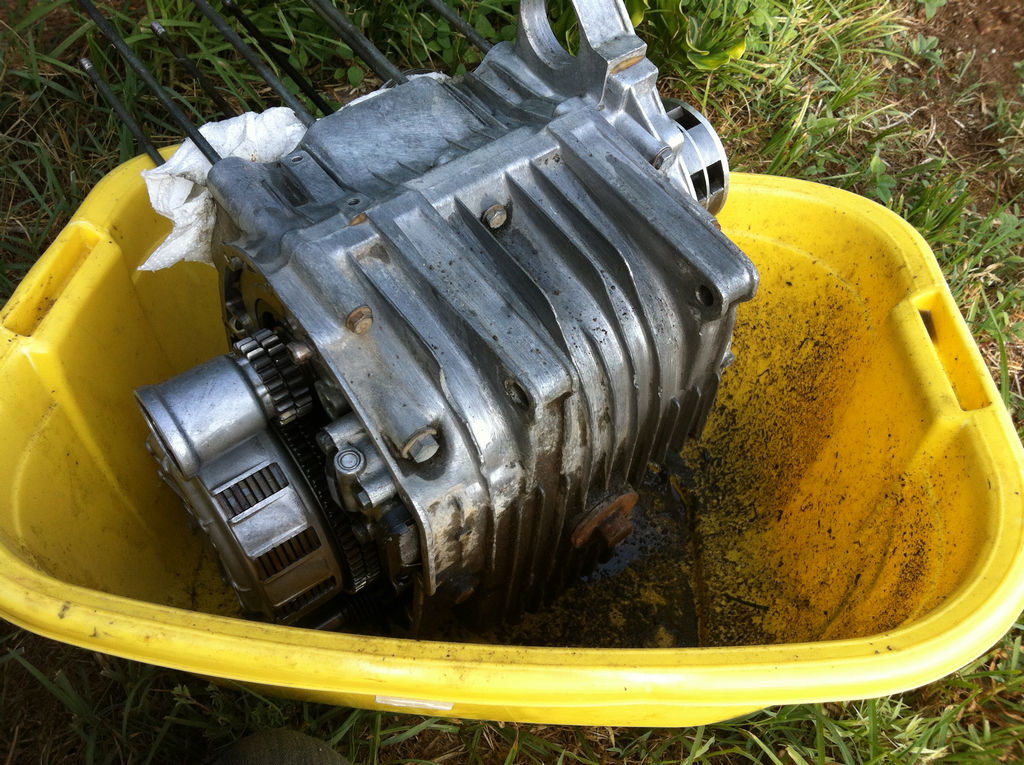

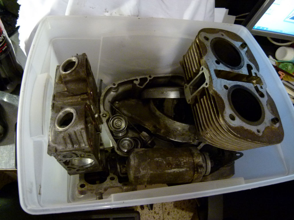

חלקי האלומיניום השונים של המנוע נוקו כללית מלכלוך של שנים, אטמים וכו', כהכנה לניקוי בהתזת סודה. השלב הבא יהיה ליטוש והברקה.

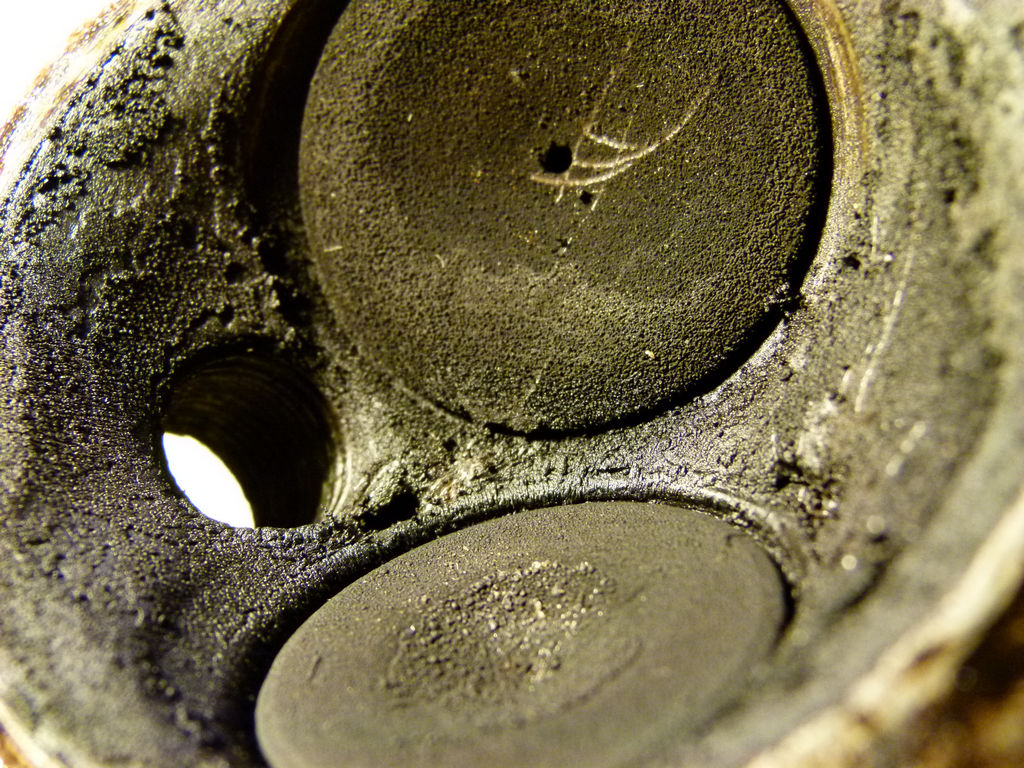

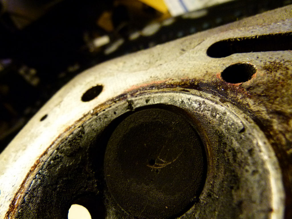

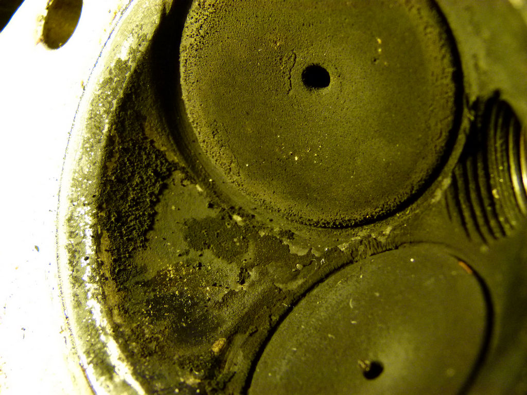

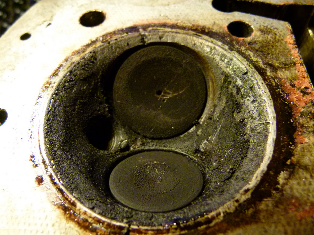

בבדיקת ראש המנוע, נמצאו סדקים, חורים, שסתומים פגומים ומה לא... בקיצור, ראש פסול למדי... ברשותי CB350 נוסף שמתוכנן להבנות גם הוא כפרויקט מעניין והוא יתרום את הראש בשלב זה לצורך הפרויקט... :)

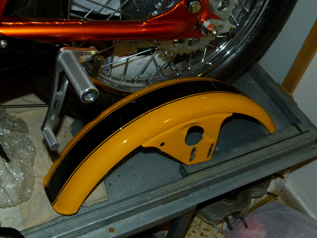

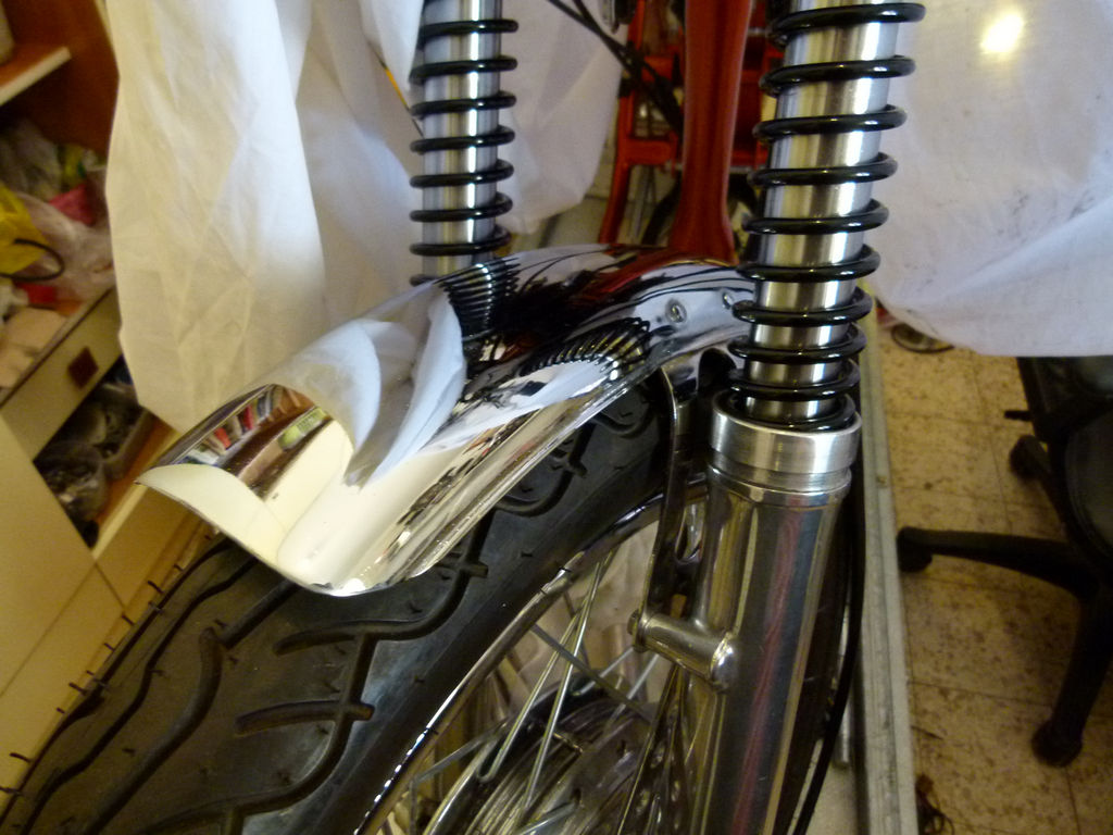

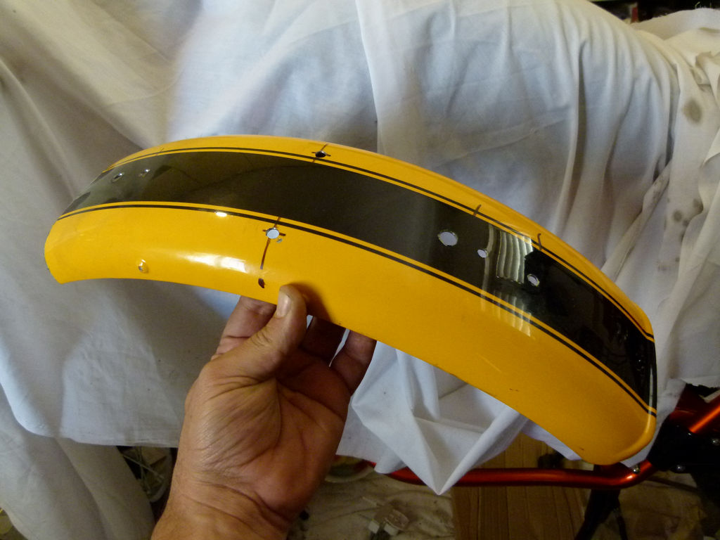

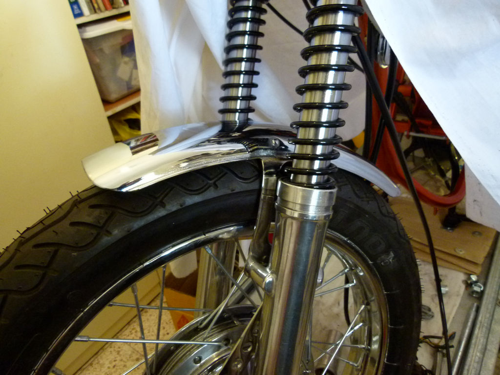

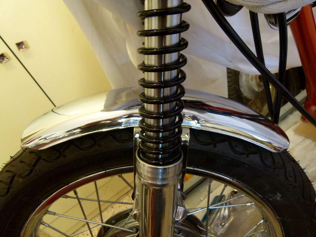

דבר שגררתי די הרבה זמן בשל חוסר בהירות הוא הכנף האחורית. התחלתי בחיתוך כנף קדמית מפיבר והכנתי ממנה כנפיים קדמיות ואחוריות. החלטתי שאני מוותר על פיבר ורוצה פח והשתמשתי בבסיס כנף קדמית שיש לי מהונדה CB350 (פרויקט שיפוץ... בקרוב... :lol:) כדי לייצר/לעצב אותה כפי שרציתי ומשם, צופתה בכרום והורכבה.
כנף קדמית במקור:
תוך כדי עבודה (סימון חיתוך בטוש סגול):
אחרי:
נותרה הכנף האחורית...

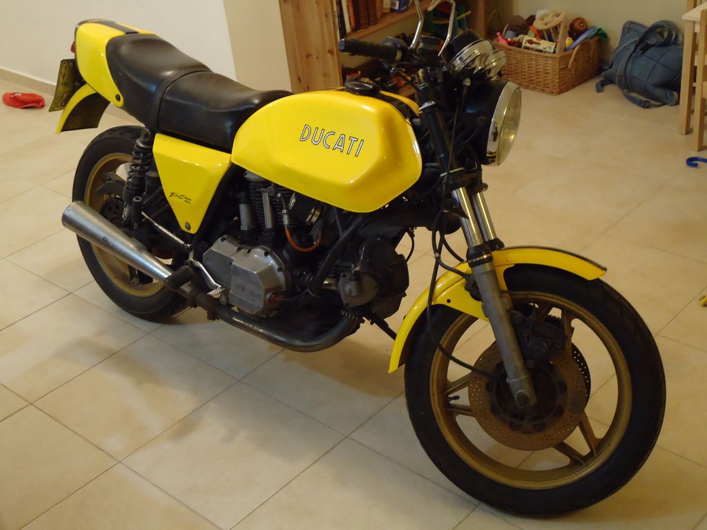

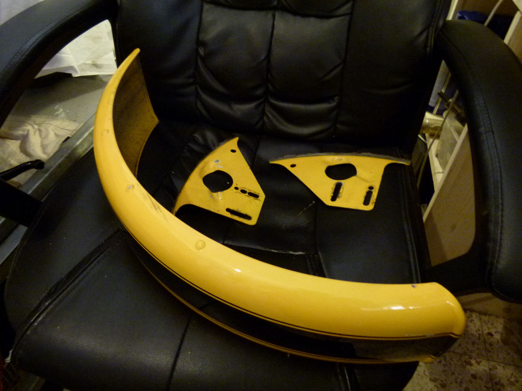

לצורך העניין השתמשתי בכנף קדמית של דוקאטי דארמה (900SD) שברשותי ויזכה מתישהו לטיפול... בינתיים, הוא נאלץ לתרום איבר (החלקים לאופנוע זה זמינים למדי..).
הכנף על האופנוע ה"ישן"
שלב ראשון, חיתוך התושבות:

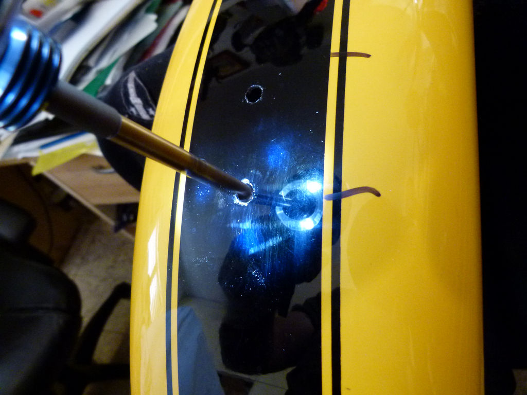

יצירת Mock-Up של מיקום הפנס האחורי וסימון מיקום לצורך קידוח חורים:

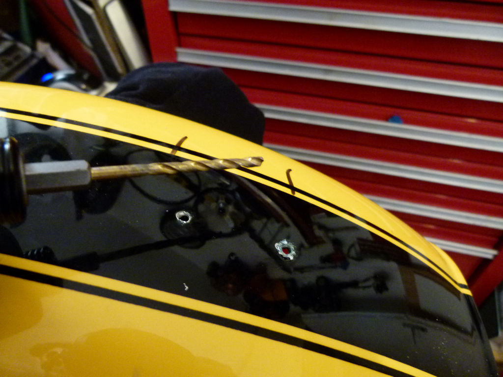

תחילה, קידוח עם מקדח קטן כדי לא "לטייל" ולזוז מהמיקום המקורי (וזה גם קל יותר...):

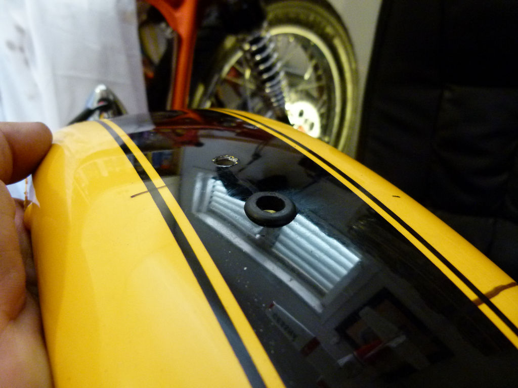

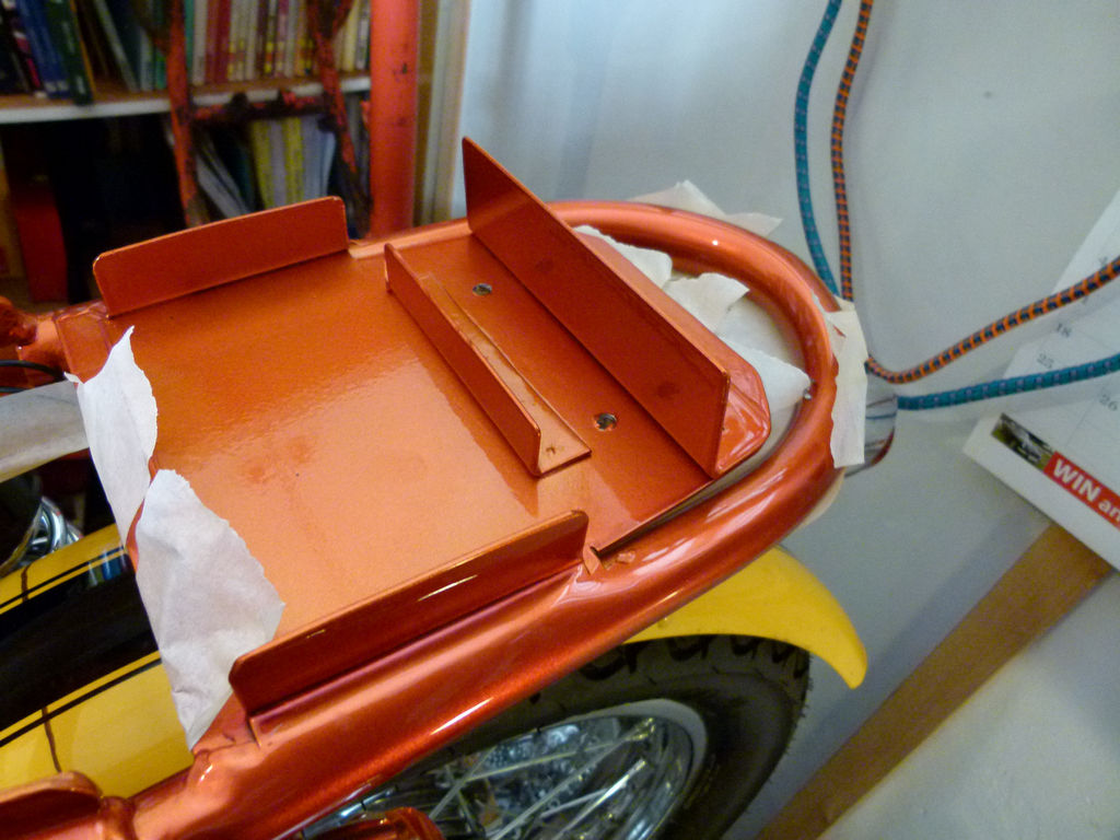

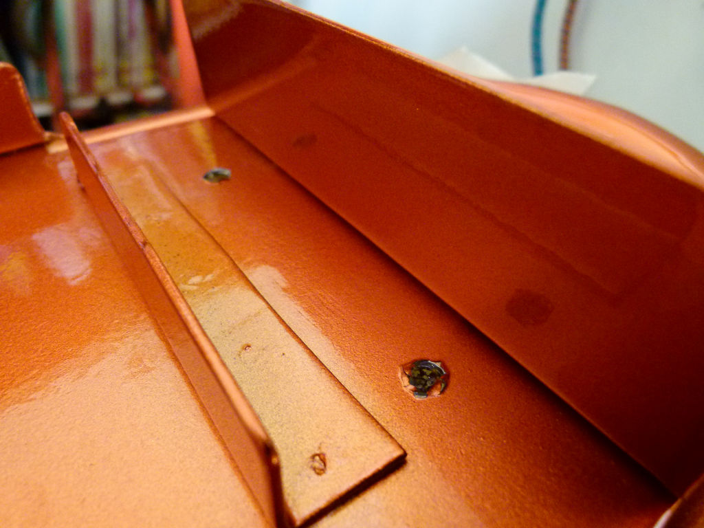

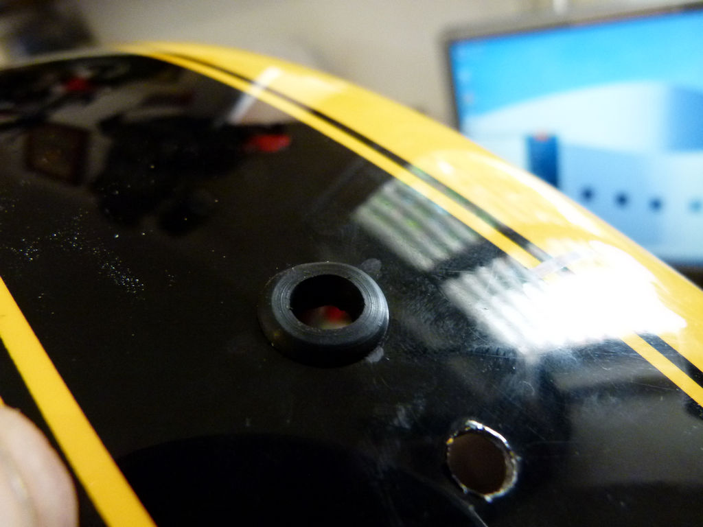

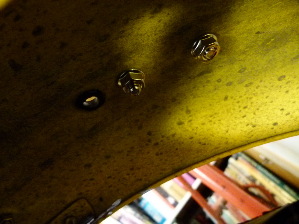

קידוח ב"בשר החי"... בתהליך שמתבצע נכון, ההתאמות צריכות להתבצע לפני הצביעה... לא תמיד הכל עובד לפי התוכניות :)
הכנת שני חורים לתושבות אחוריות לכנף:

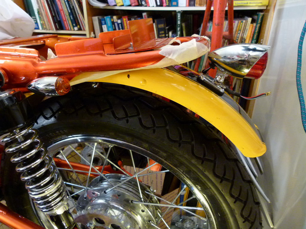

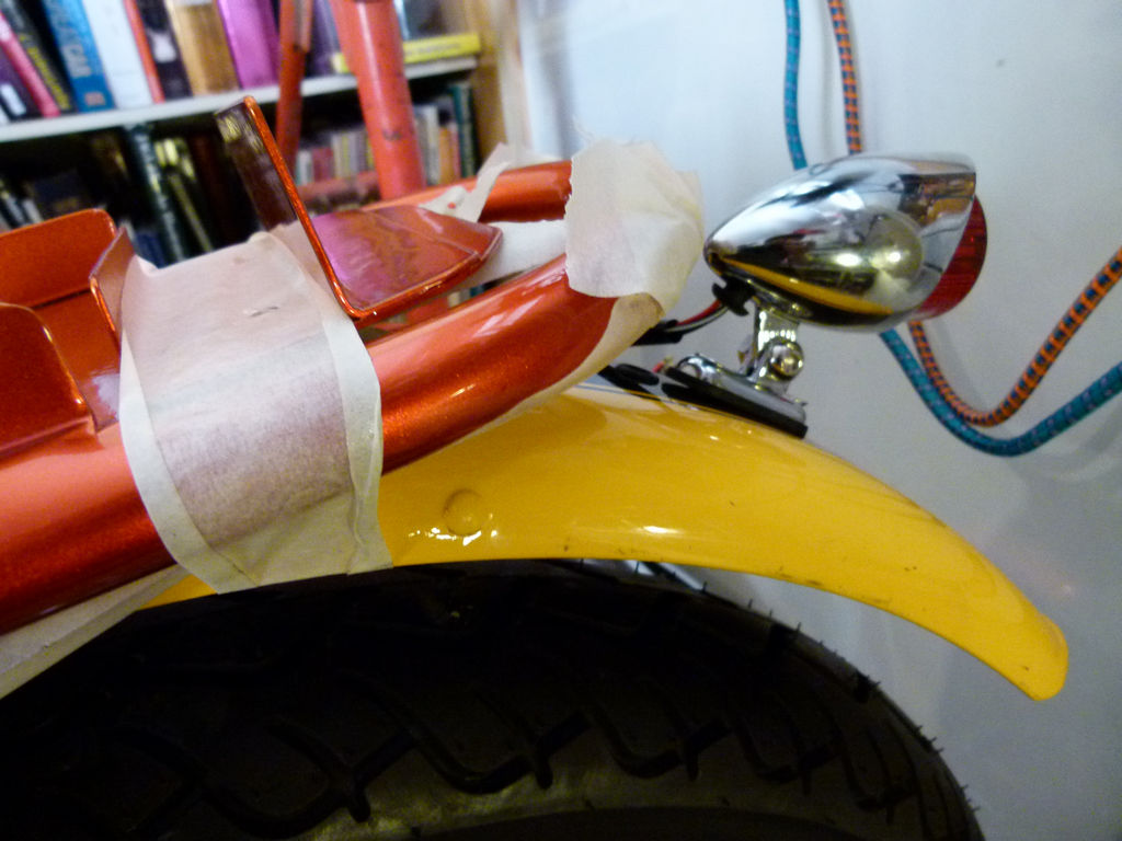

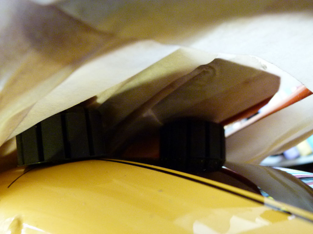

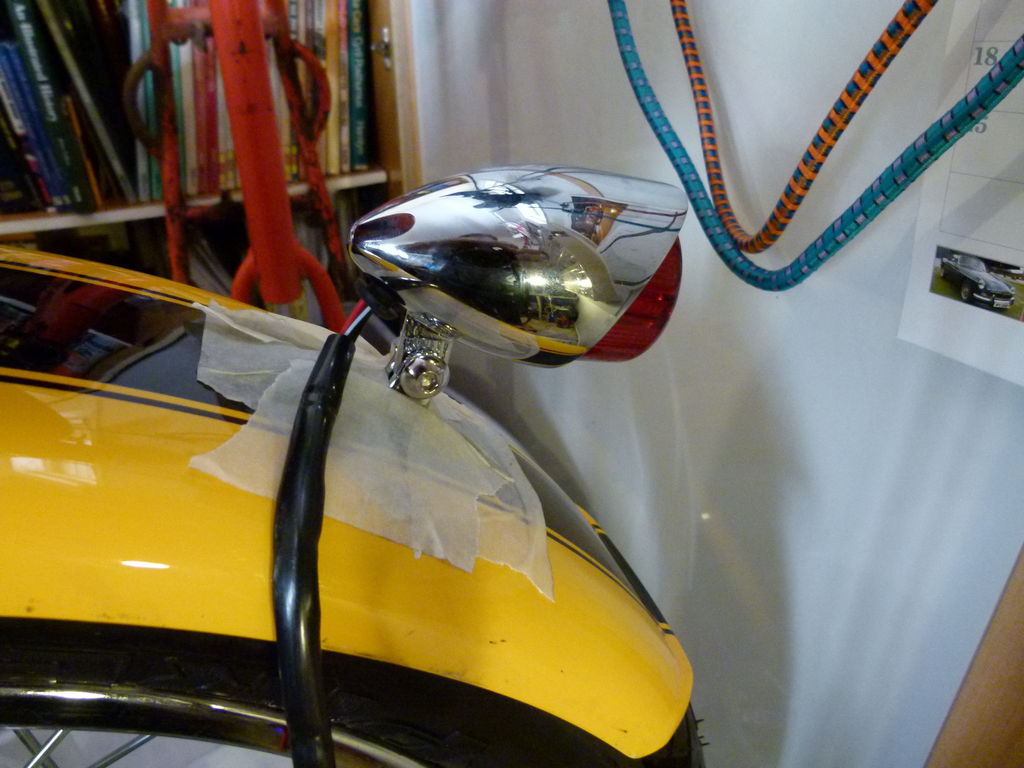

מיקום זמני של הכנף עם נייר דבק (ועטיפת כל הסביבה גם כך בנייר זה, לצורך מניעת שריטות...)

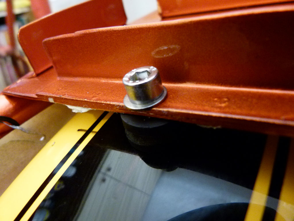

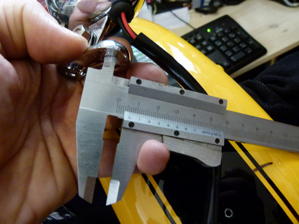

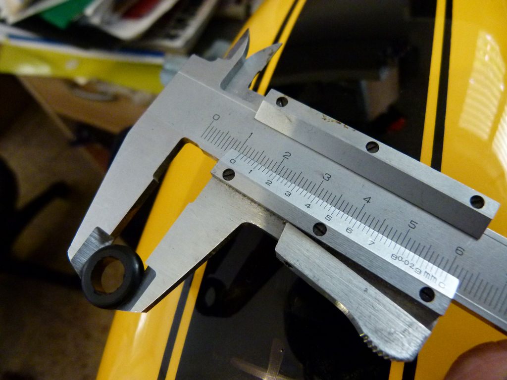

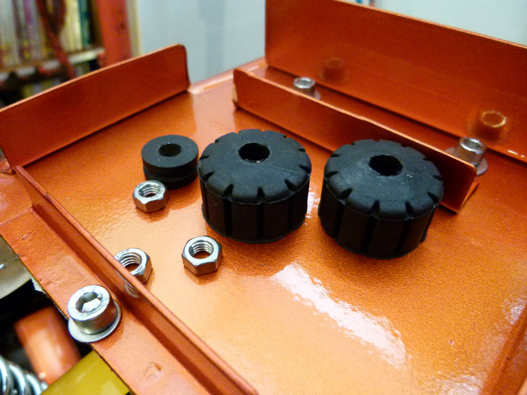

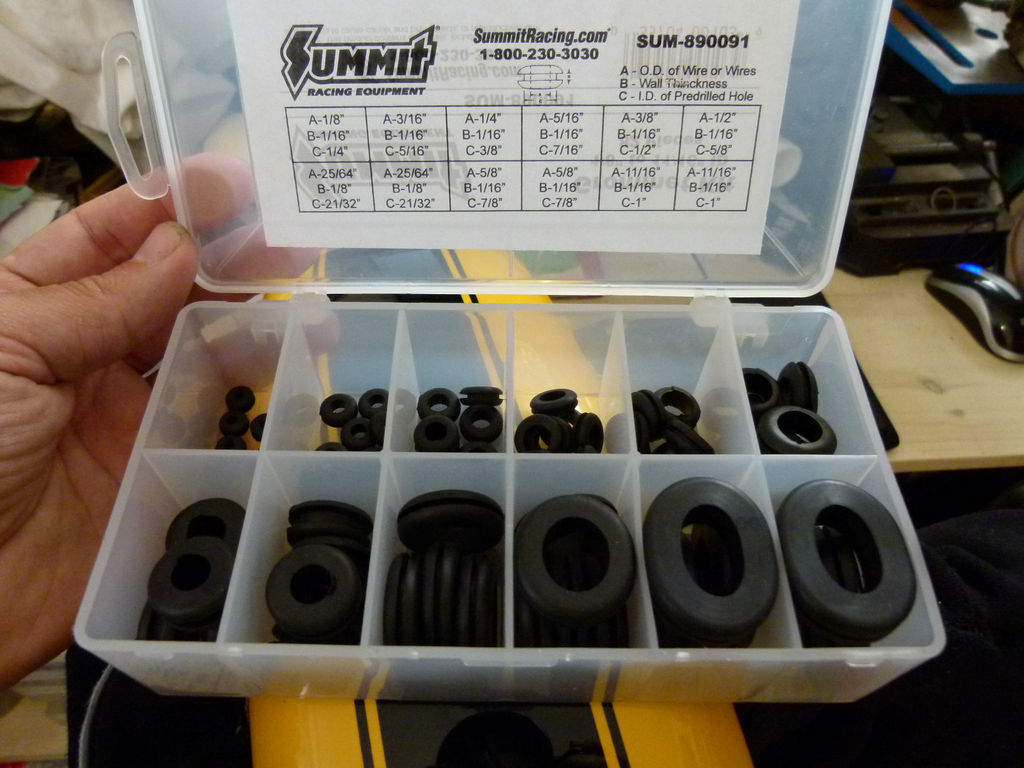

לצורך ה"חיבור" השתמשתי בגומיות המשמשות במקור לשיכוך בין מיכל הדלק לבין השלדה. היתרון הוא שהגמישות מאפשרת התקנת הכנף באיזו זווית שרוצים, תוך חיבור מלא.
חיבור קדמי של הכנף. בורג והגומיה למטה היא גרומט קצת יותר גדול וקשיח. למעשה, באמצעות בורג זה אפשר לכוונן את הזווית המדוייקת של הכנף ביחס לגלגל, בכדי ליצור הקבלה מלאה.
חלומות נועדו להתגשם
http://www.BackOnTwo.com

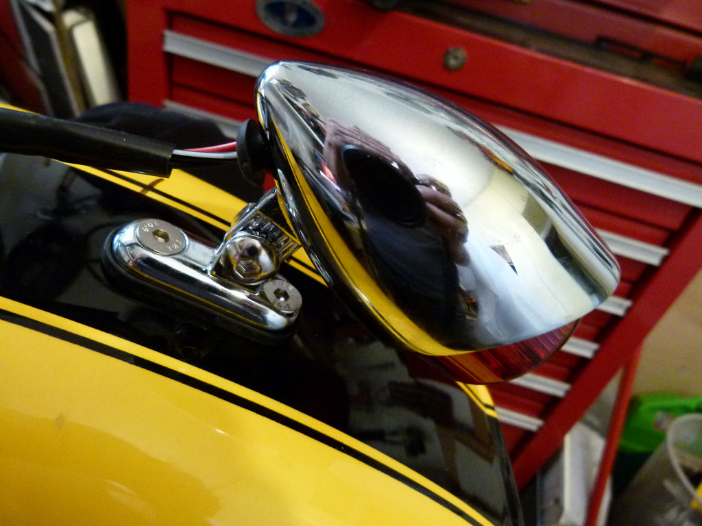

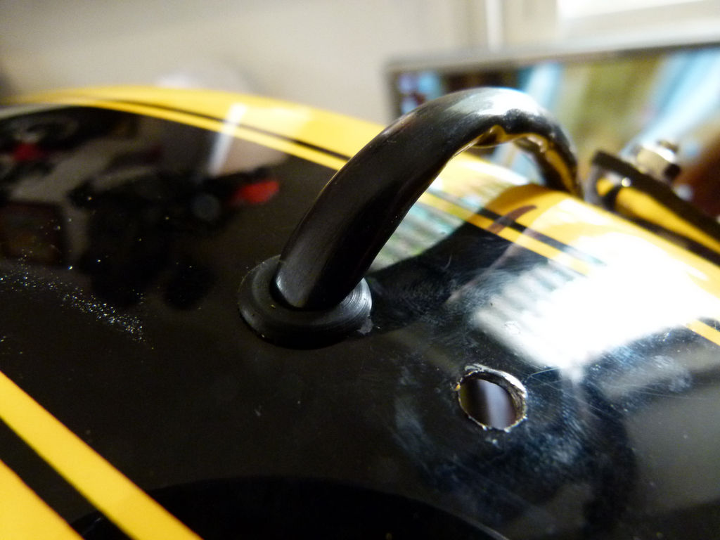

החוט שנכנס בחלק האחורי של הכנף בכדי ליצור מראה נקי, צריך לצאת היכנשהו.... חור נוסף עם גרומט בחלק הקדמי של הכנף, במקום שאינו ויזואלי (בין הכנף למושב) וממנו החוט יעלה ויצטרף לחיווט.
חיתוך החלק הקדמי לפי סימון, כך שבמבט מהצד הכנף עולה ובעצם "נעלמת" בשלדה.
זהו.
הכנף מוכנה לשלב הבא, הסרת צבע ליטוש ושליחה לציפוי כרום.

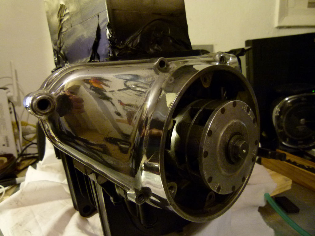

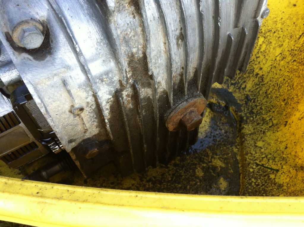

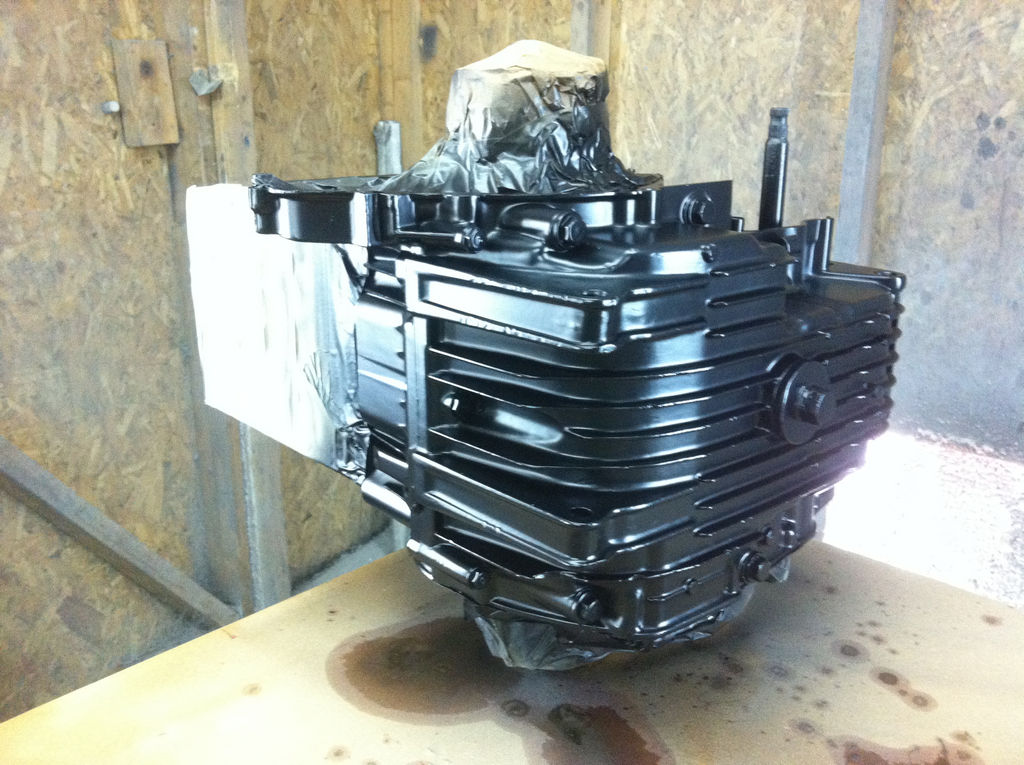

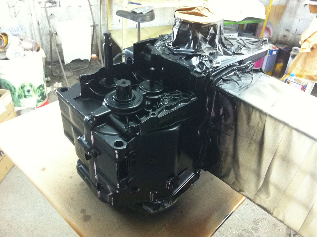

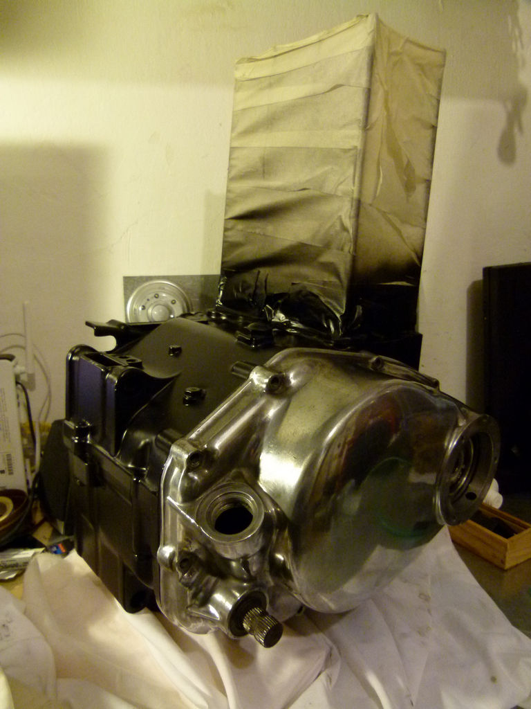

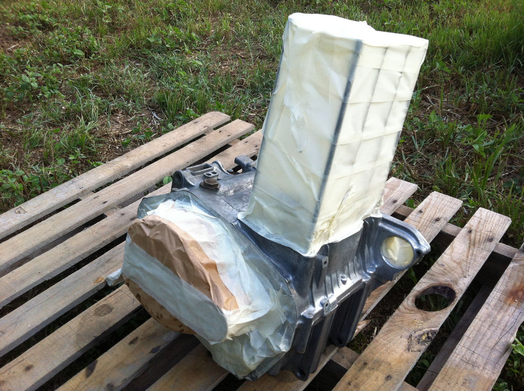

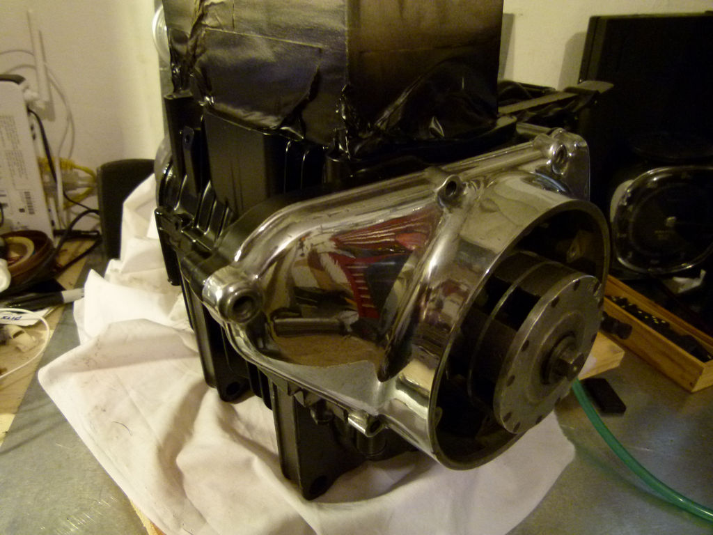

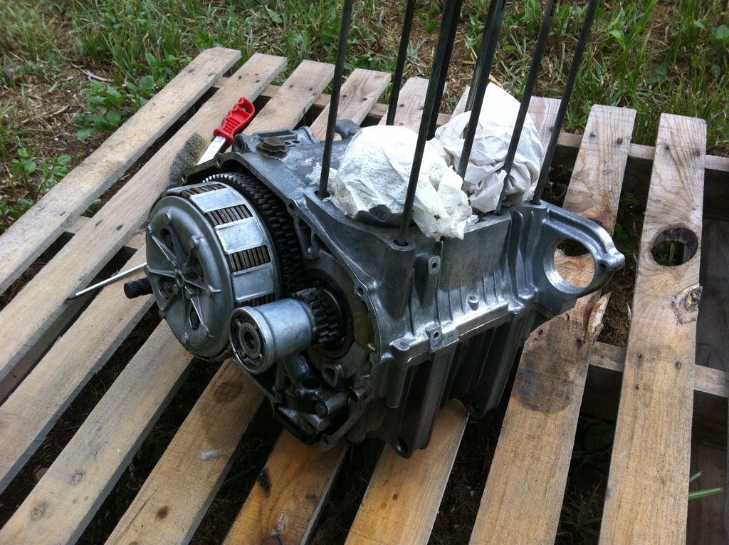

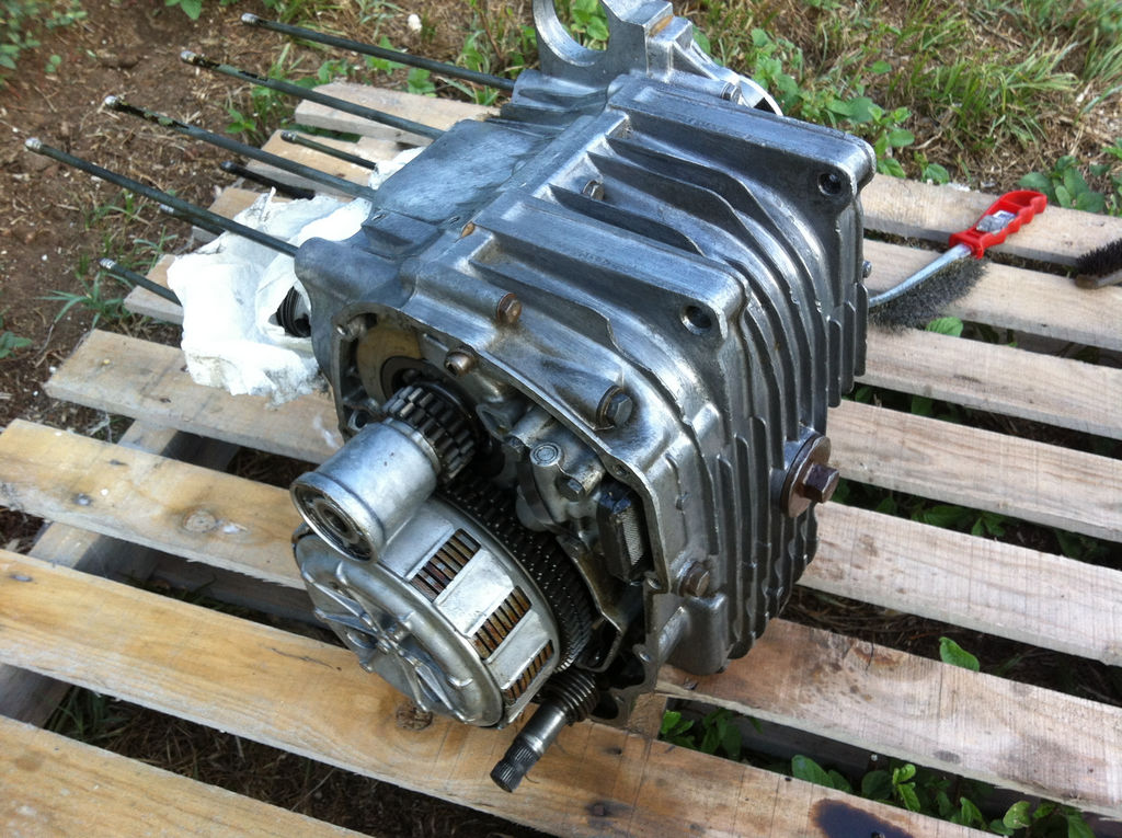

בלוק המנוע עצמו (ה-Case) ייצבע בשחור, בעוד יתר החלקים, המכסים וכו' העשויים אלומיניום יעברו ליטוש והברקה.

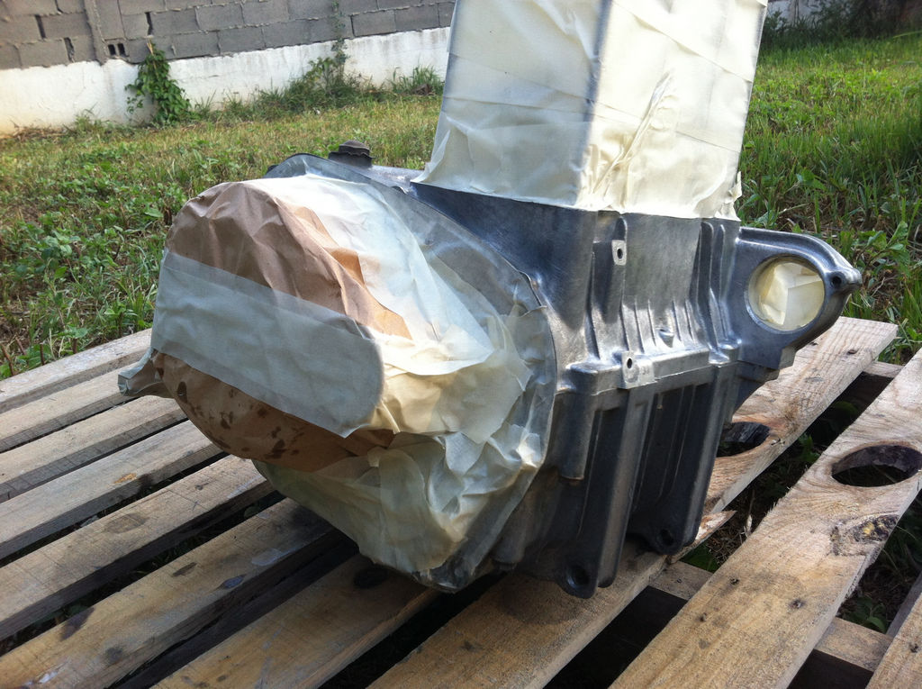

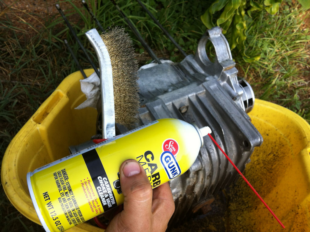

לצורך ההכנה, לאחר פירוק כל המכסים וכו', השתמשתי בספריי קרבורטורים ומברשת ברזל בכדי להפטר מכל הלכלוך, שמן, גריז וכו' מהבלוק... ההעדפה לספריי קרבורטורים לעומת כל חומר אחר נבעה מהיות המנוע "פתוח" והרצון להמנע מכל חומר אחר (אשר אינו נדיף) להתקרב לשם וכמובן העובדה שהספריי הנ"ל עושה עבודה נפלא בסתירת שמן/לכלוך...
לאחר ההכנה, מיסוך הפתחים ומשם הבלוק נלקח לצבעי, שם יזכה לצבע שחור.
התחלתי לצלם לאחר תחילת העבודה כך שאין ממש תמונת "לפני" עם כל הג'יפה... אבל אפשר להבין מהתמונות את ההבדלים בין השלבים :)
למעלה, תוך כדי. למטה, לפני :)
100% אחרי :)
מיסוך
ו...N, תודה על ההצעה, אלך על הכרום בכל זאת כדי ליצור את התאימות בין הכנף הקדמית לאחורית :)

בלוק (קייס) המנוע צבוע:

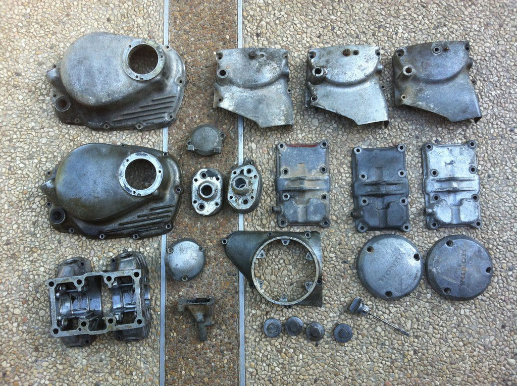

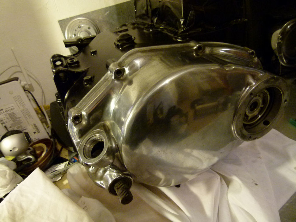

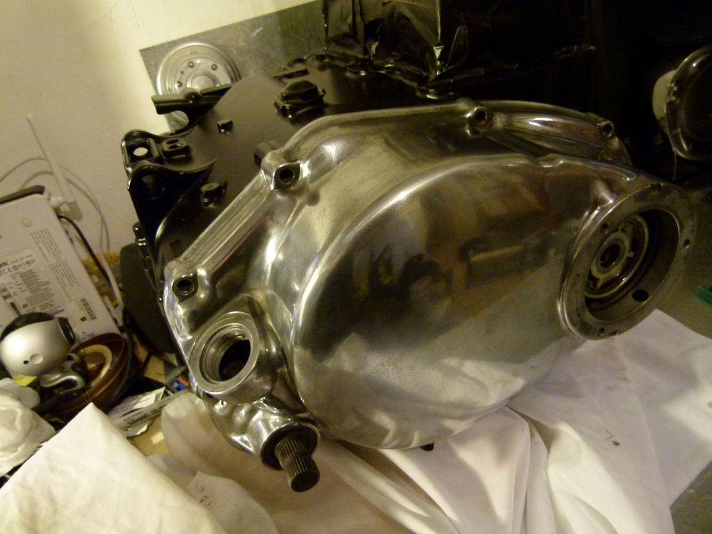

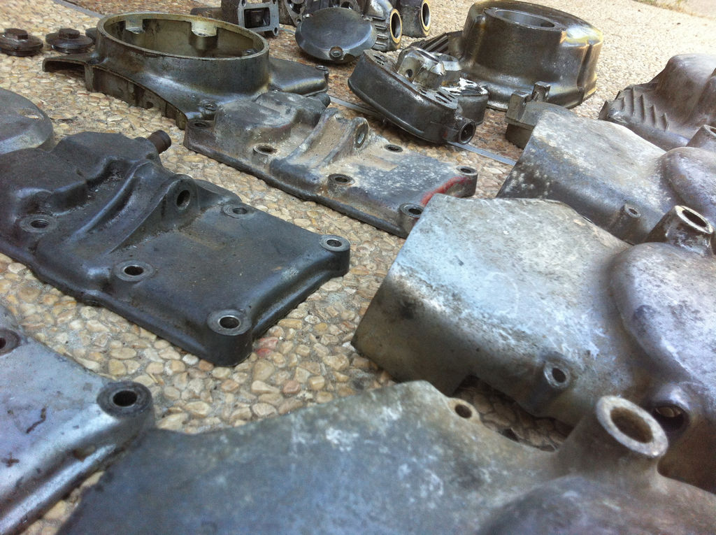

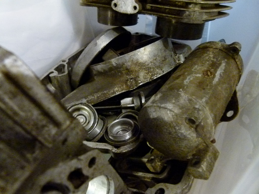

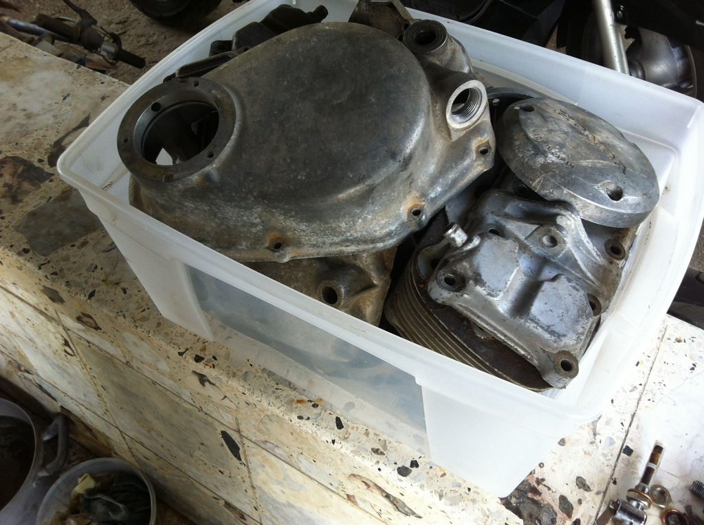

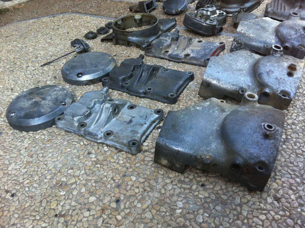

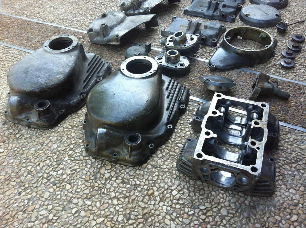

השלב הבא הינו הכנת המכסים השונים וחלקי האלומיניום - ניקוי, ליטוש וכו'.
ההתחלה, פיילה גדולה מלאה בתפזורת חלקים, הן מהמנוע הזה ומחלקים ספייר שיש לי, במטרה למצוא את המתאימים ביותר לליטוש (כמה שפחות שריטות עומק, קורוזיה, סדקים וכו'):

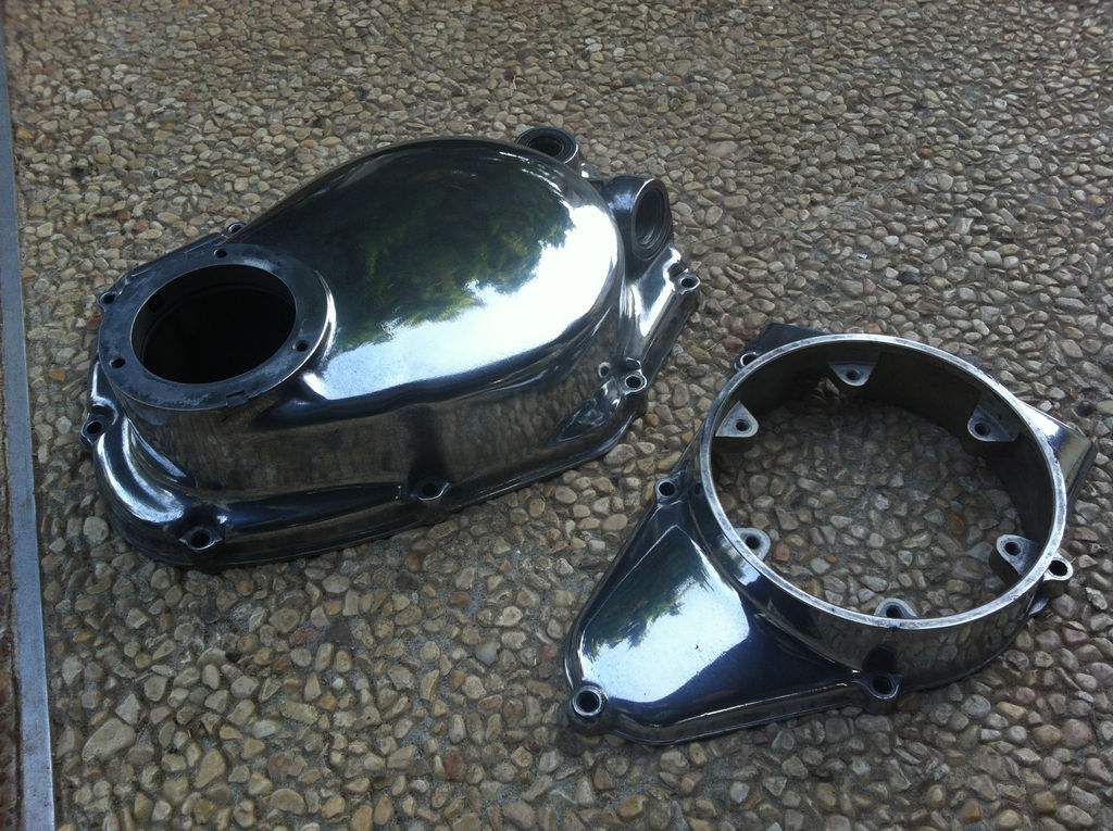

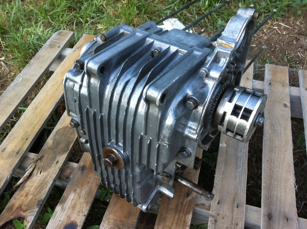

ו... תוצר ליטוש היום (אמנם היום הוא הארוך בשנה.. אבל גם בו השמש שוקעת מתישהו :lol:):
