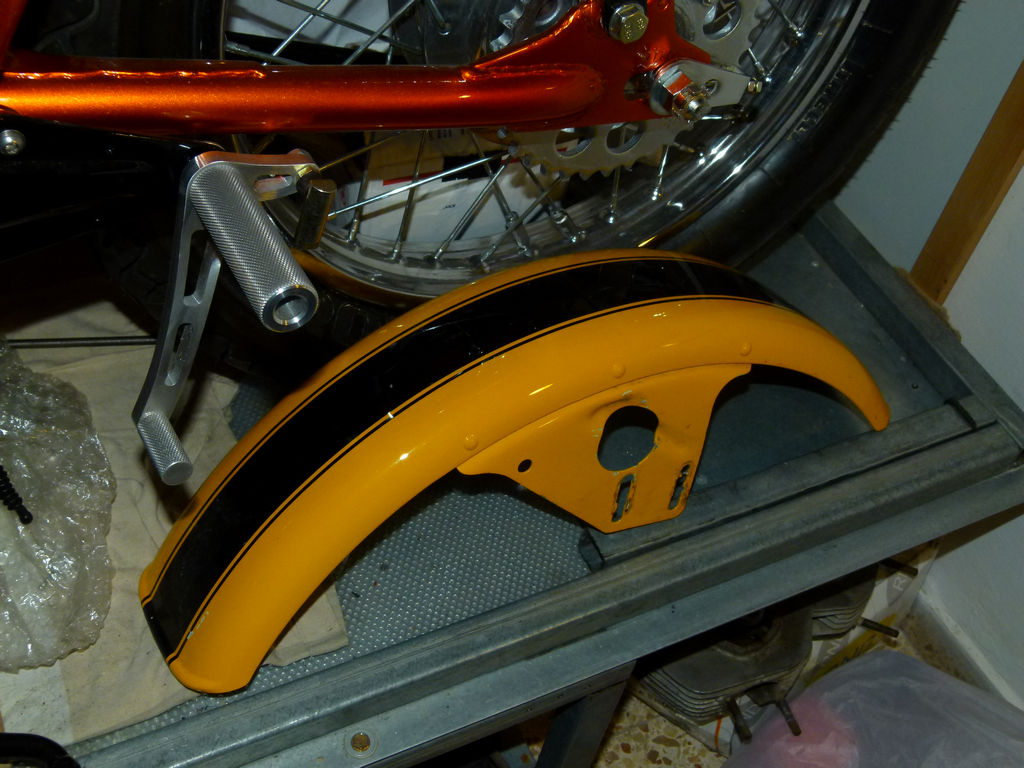

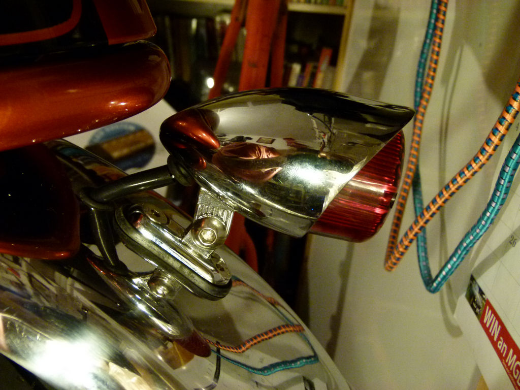

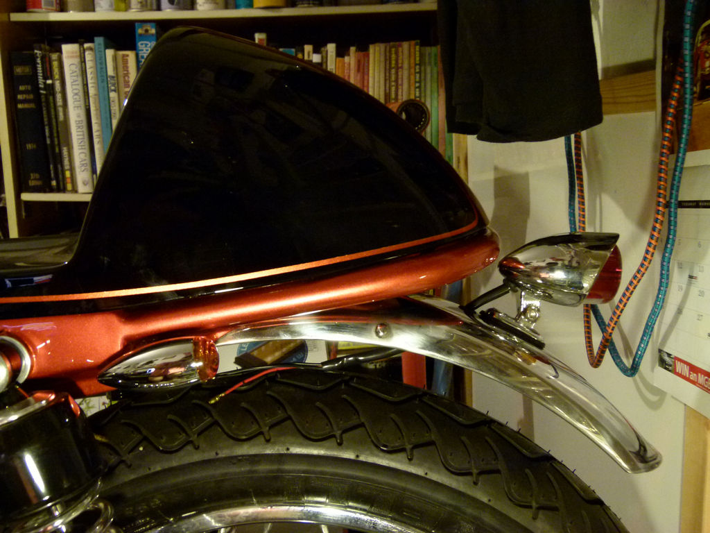

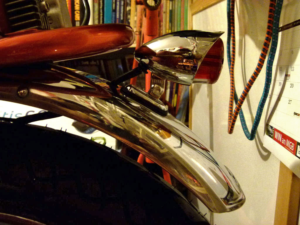

לאחר סיום הכנת הכנף האחורית ( כאן ), שלחתי אותה לציפוי כרום. רפי (גלוונומטנה ת"א) ביקש שאביא אותה איך שהיא, כדי שניקוי סודה לא ישפיע ולו במעט על ה"מרקם" של המתכת. הכנף הגיעה לרפי ולאחר כשבוע אספתי אותה, מבריקה ויפה.
בכדי לצבוע את חלקה הפנימי/תחתון, שמתי נייר דבק "צבעים" על החלק המצופה וצבעתי. בסיום ולאחר הייבוש, הורדתי את הנייר ו... איתו ירד גם הציפוי! יום למחרת התקשרתי לרפי והוא התפלא מאוד שזה קרה וביקש שאביא והוא ידאג לבדוק מה קרה...
עברו שבועיים, שלושה, חודש וחצי... חיפשתי את הכנף כדי לקחת אותה איתי לרפי ו.. אני מסתכל על המתכת (מתחת לציפוי), נראית מבריקה ויפה, ללא שום חלודה... מוזר.. מאוד.. אולי זו בעצם נירוסטה?..
הגעתי לרפי, הוא ראה את הכנף והחל בבדיקות שלו, שם מגנט והמתכת התמגנטה... מה שהשאיר עדיין ספק אם זו אכן נירוסטה או מתכת אחרת... פשפשתי קצת בהיסטוריית הדגם ומצאתי שאכן, לדוקאטי (הכנף האחורית של ההונדה היא למעשה כנף קדמית שהסבתי מדוקאטי דארמה :lol:) היו מספר דגמים בשנתונים מסויימים שזכו לכנפיים מנירוסטה :)
היום קיבלתי טלפון לבוא לקחת את הכנף, שזכתה לליטוש ברמה גבוהה והכנף נראית טוב לפחות כמו ציפוי כרום ואפילו אין מה לדאוג לעולם לגבי חלודה... :wink:
חיש מהר מצאה יחידת התאורה האחורית את מקומה והכנף הותקנה. בכך, למעשה הסתיים שלב התאמת החלקים והכנתם ומבחינת "פח" וקוסמטיקה, האופנוע מוכן.

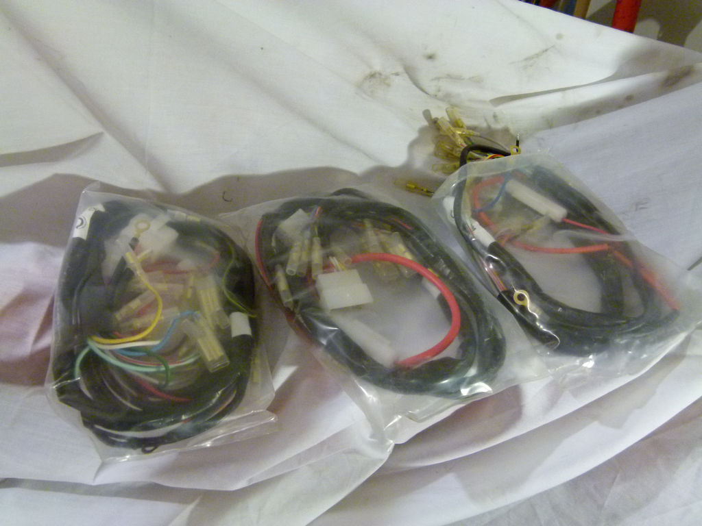

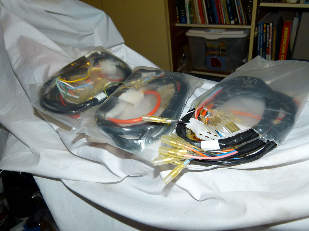

מה שנותר כעת הוא בעיקר חשמל ולשם כך, קניתי (איביי) 3 צמות חשמל חדשות של דגמי הונדה שונים ומהן, אשזור צמה חדשה שתתאים לשינויים הרבים שבוצעו במערכת החשמל (ניתן לראות תיעוד בעמודים קודמים).

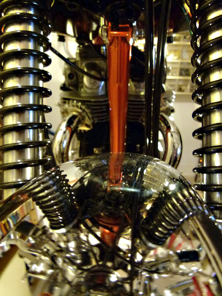

הכנף - לפני (כאמור, במקור כנף קדמית של דוקאטי דארמה)
צמות חשמל חדשות:

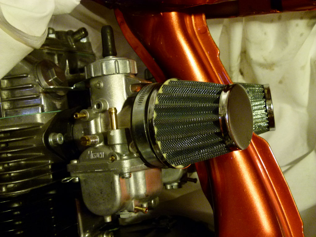

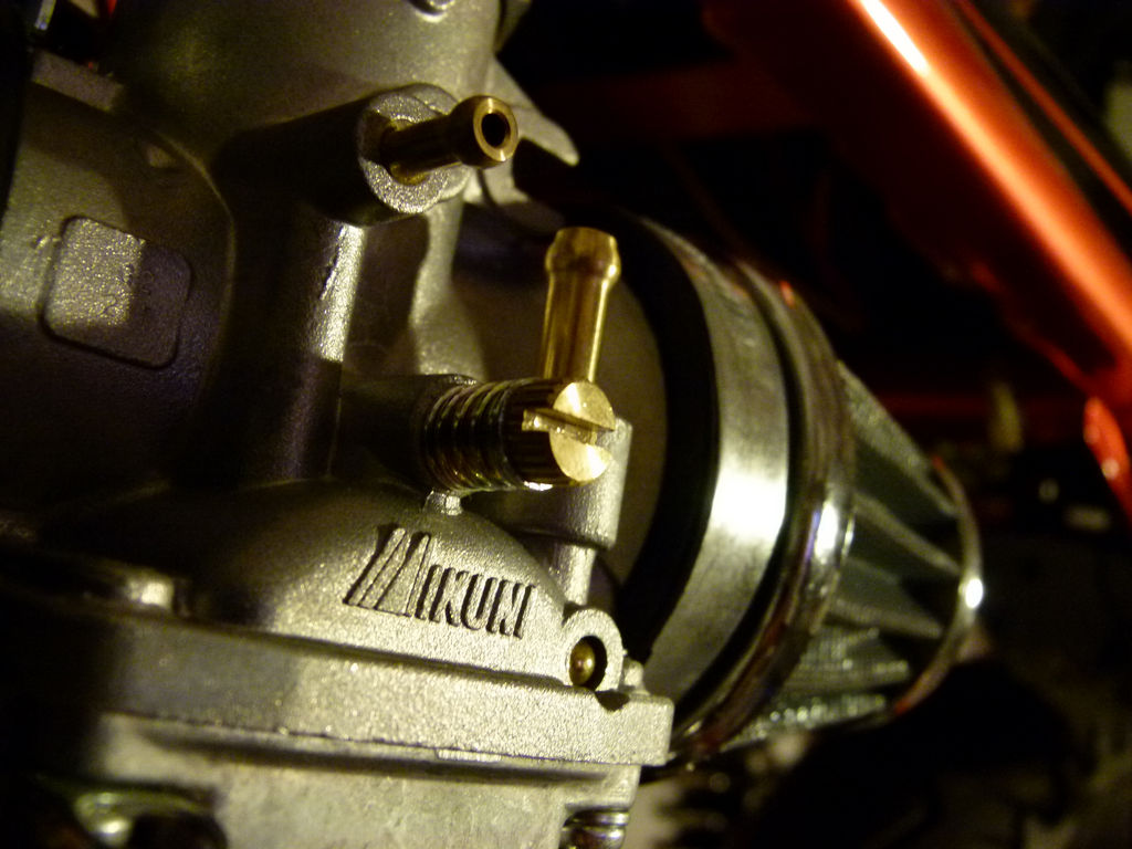

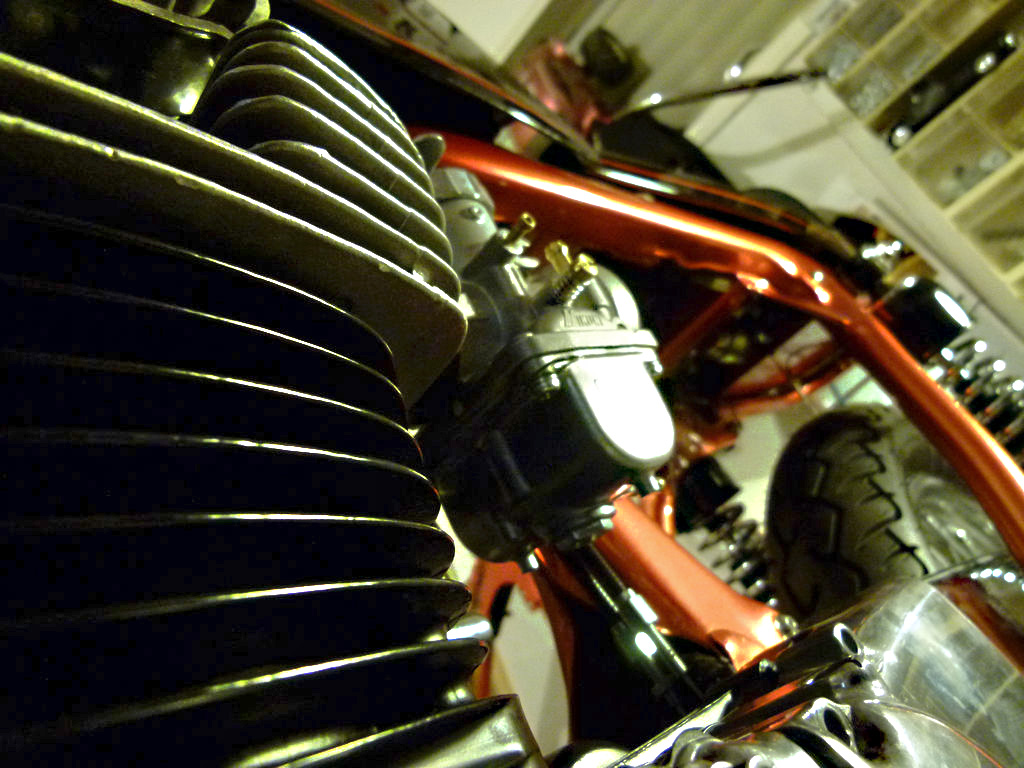

קרבורטורים - Mikuni, הונחו במקומם... יחוברו עוד היום..

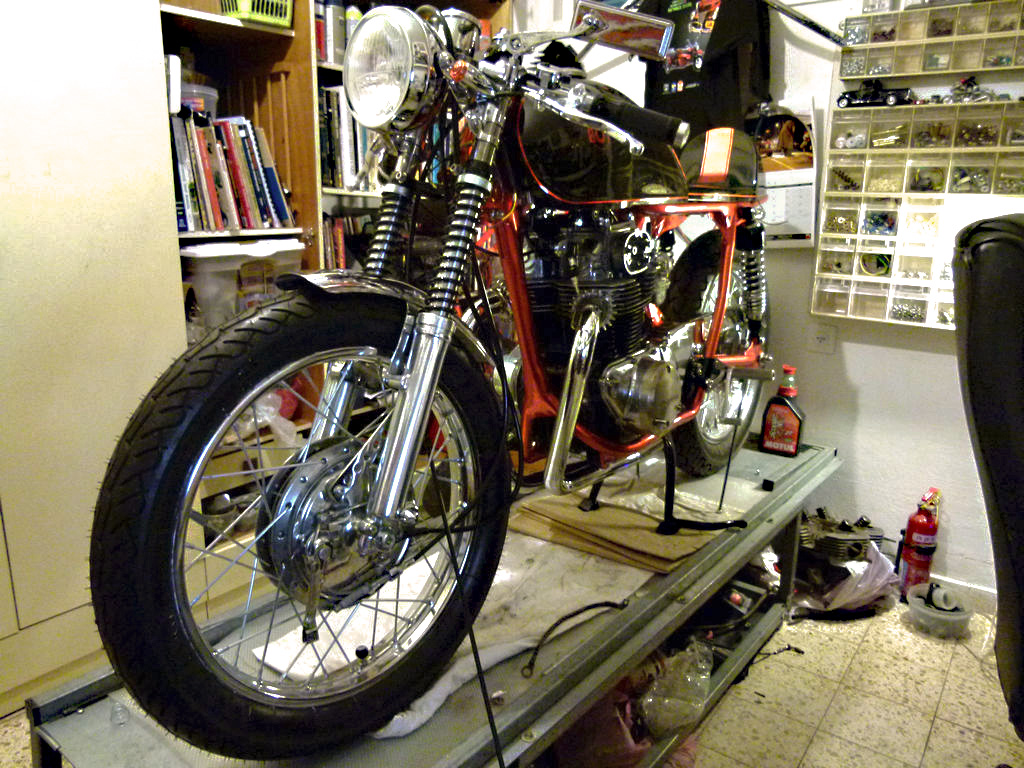

מערכת חשמל - DONE.
מה נשאר?...
- ייצור חדש של סופית כבל מצערת שמסתבר שהוא לא מתאים אפילו שהוא מקורי וחדש...
- קיצור שרשרת
- סגירת מנגנון מצמד
- בורג פה, אום שם
- כבלי הצתה
- התאמת כבל בלם קדמי (גם הוא, מקורי, חדש, מתאים "רק" ב-95%...)
- חיבור ברזי דלק וצינורות
- בורג פה, אום שם
- וזהו... :-D
נטו, מדובר בכמה שעות.
ברוטו, שבועיים-שלושה להערכתי :roll:

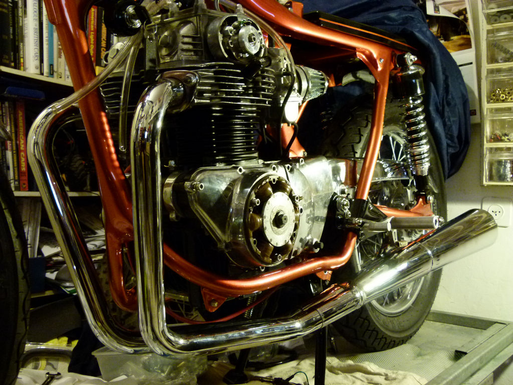

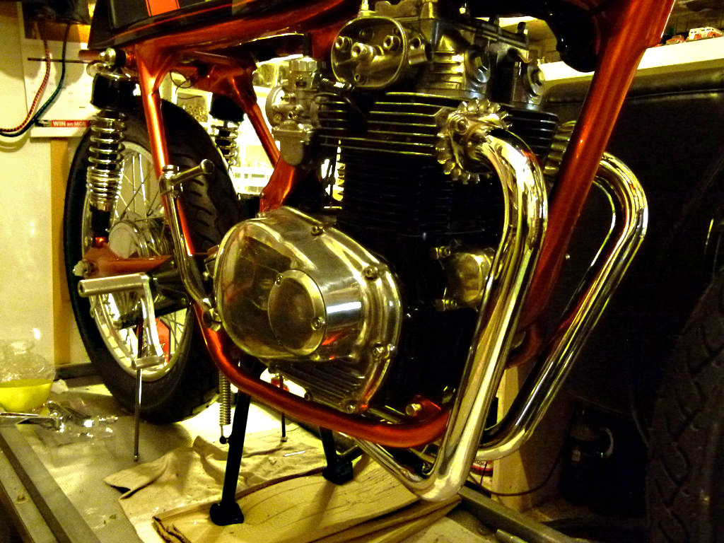

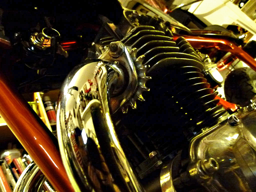

מערכת פליטה - הוסבה מ-2-2 ל-2-1:

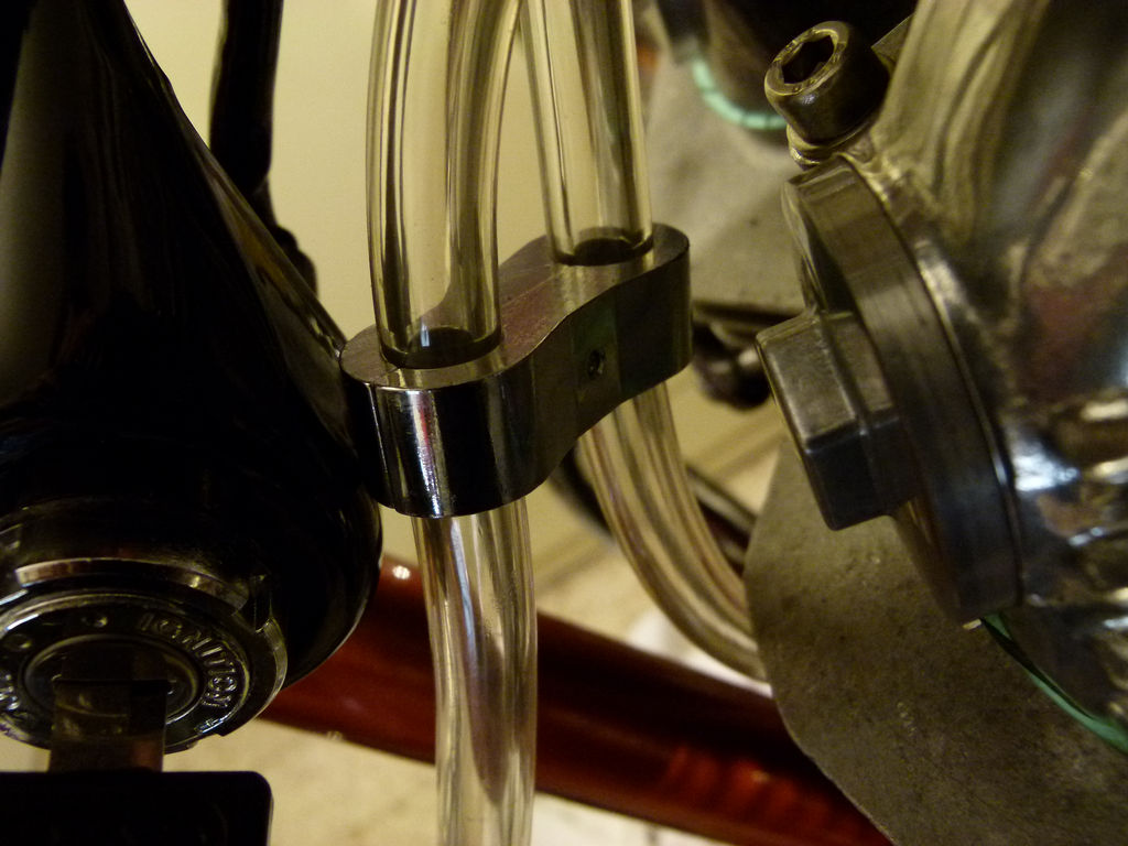

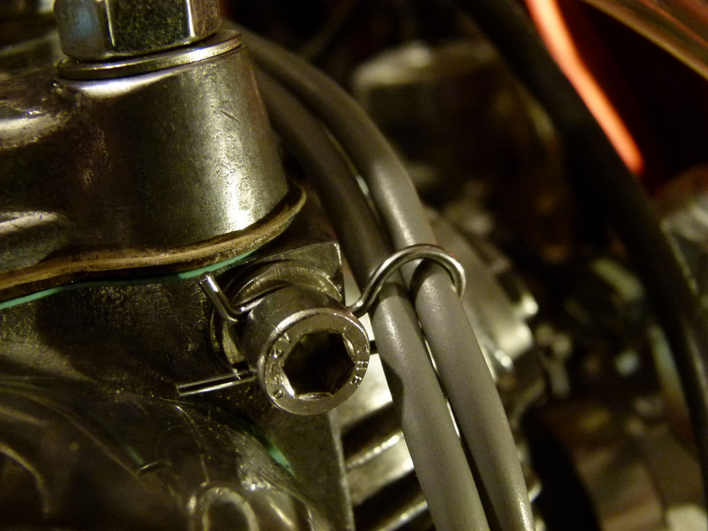

את צינורות הדלק "חיברתי" ויזואלית באמצעות קונקטור המשמש בד"כ לחיבור חוטי חשמל (מערכות סטריאו) וצינורות דלק (השתמשתי במקור באחד כזה בקורבייר...):
פטנט קטן... כשיש חוטים שרוצים לחבר לאנשהו, אפשר לחבר סיכה/פין נשלף כמו שנראה בתמונה ולהשחיל את החוטים דרך הלולאה הגדולה (החלק שייך במקור למכונית על שלט :lol:)

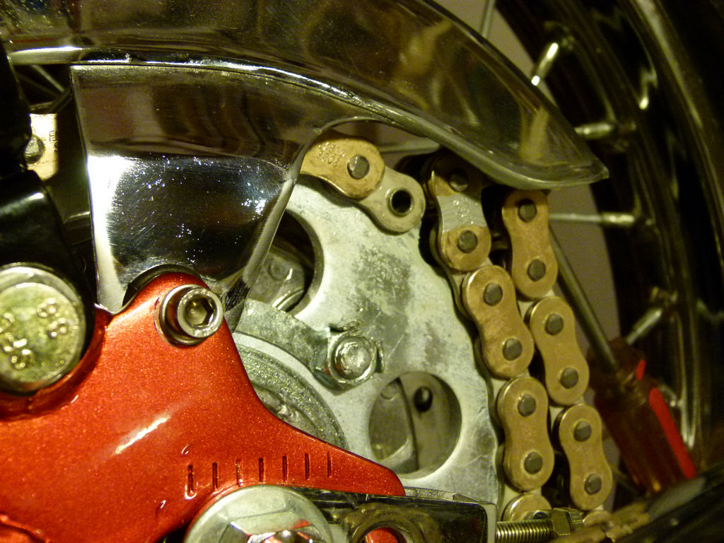

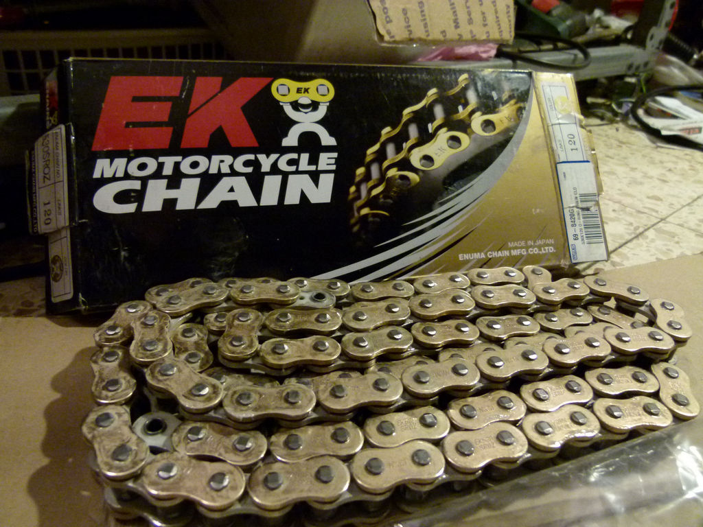

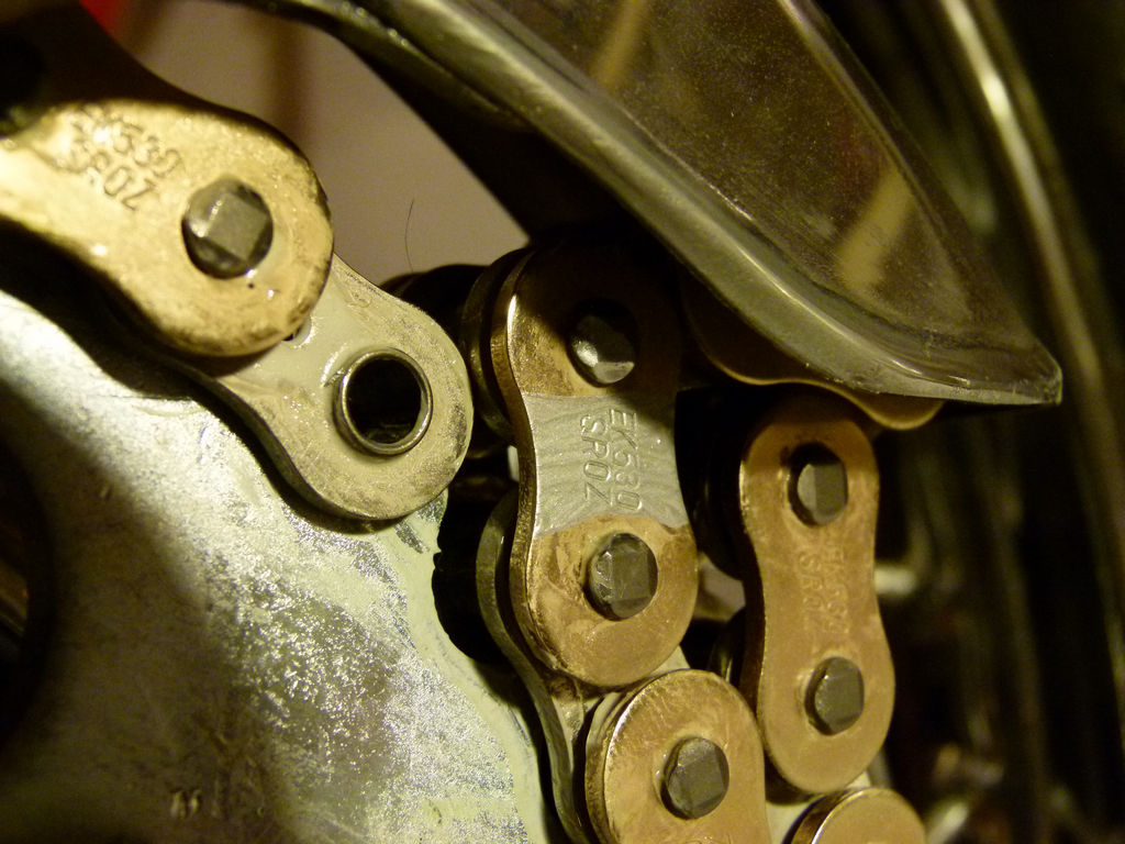

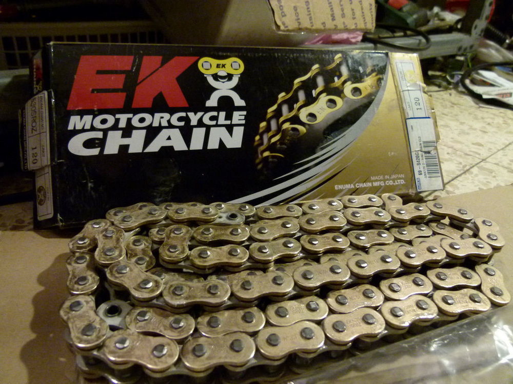

שרשרת...
לפרויקט בחרתי בשרשרת זהובה של חברת EK היפנית, O-Ring. ה"בעיה" היא שלא ניתן להשיג שרשראות כאלו במספר הלינקים המדויק של ההונדה (94) אלא רק מספר גדול יותר ופשוט לקצר בהתאם...

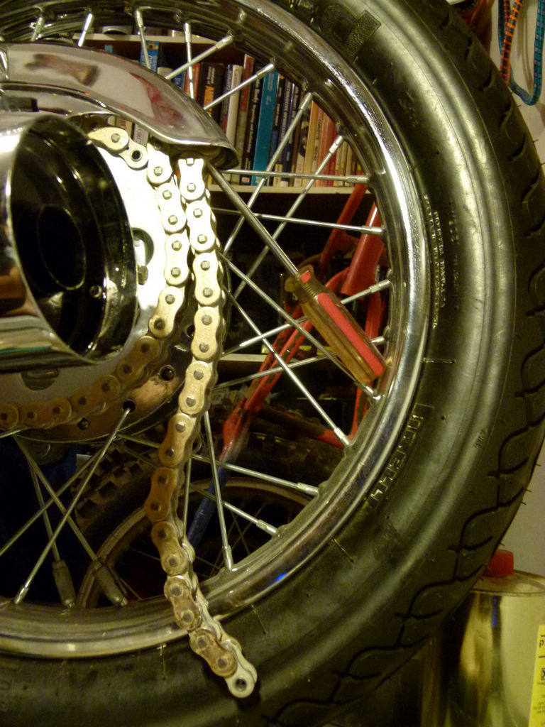

מיקום השרשרת במקומה:
סימון המחבר שינותק, לקראת השחזת הלינק והוצאתו:
בשל השעה המאוחרת והשכנים שלא יאהבו את רעש דיסק החיתוך בשעה זו.... אמשיך מחר :)
