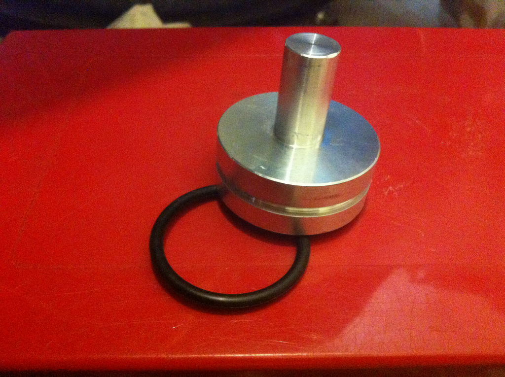

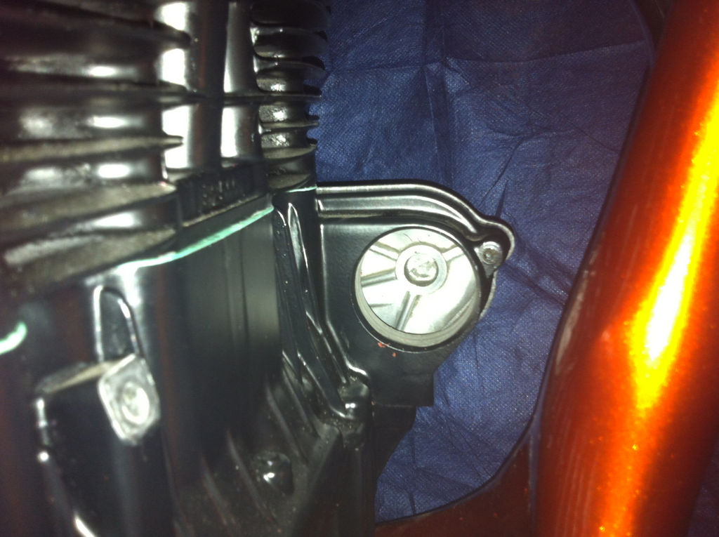

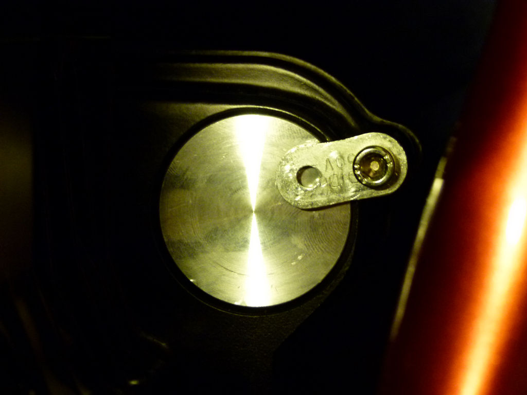

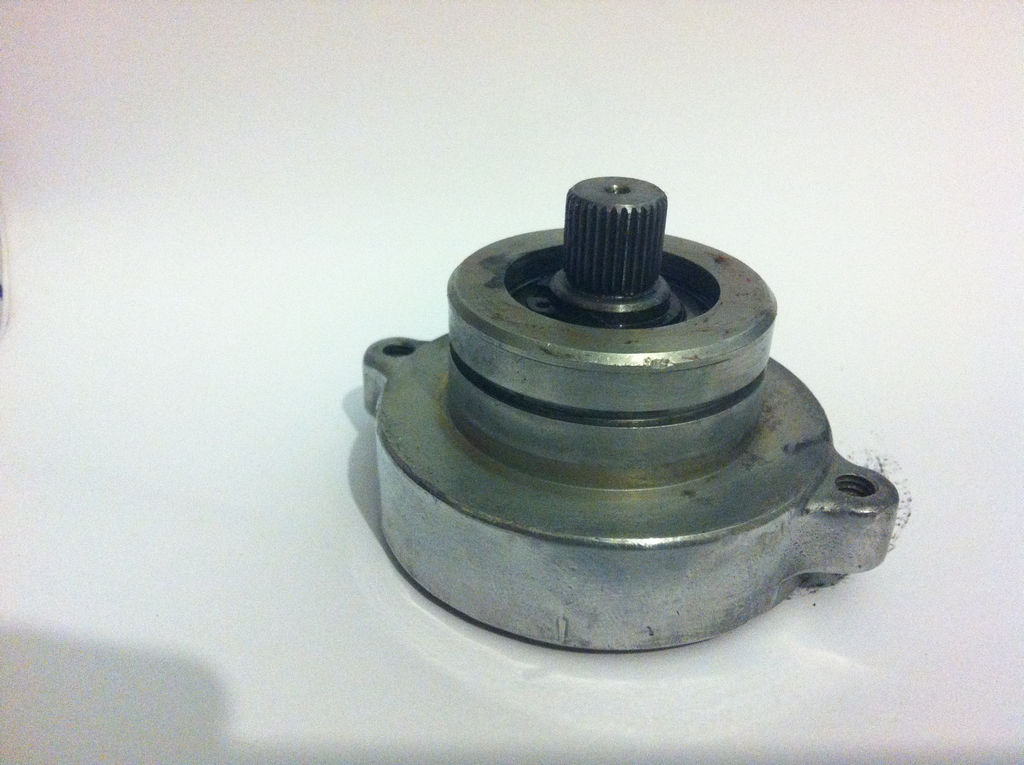

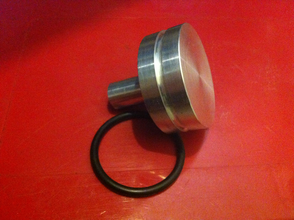

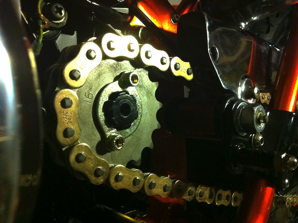

הסטרטר כאמור נמצא לא תקין (שופץ חיצונית, לא טרחתי לבדוק תקינות לפני כן... אופס :lol:). לשמחתי יש רגלית קיק שתבצע את מלאכת ההתנעה בנאמנות, עד שיגיע קיט שיפוץ ואשפץ את הסטרטר. בינתיים... צריך לסתום את הפתח של הסטרטר בכדי להמנע מהשפרצות של שמן מהפתח...
לשם כך, לקחתי את מידות ראש הסטרטר ומסרתי תוכנית לייצור פקק אצל חרט. משם, לקחתי חלק מחוליית שרשרת של דוקאטי, הגדלתי לה במעט את קוטר אחד החורים ומעתה היא משמשת כאבטחה לפקק הסטרטר :)
ראש הסטרטר המקורי:
הפתח שצריך "לסתום":
תוצר החריטה, לרבות חריץ ל-O-Ring:
במקומו:

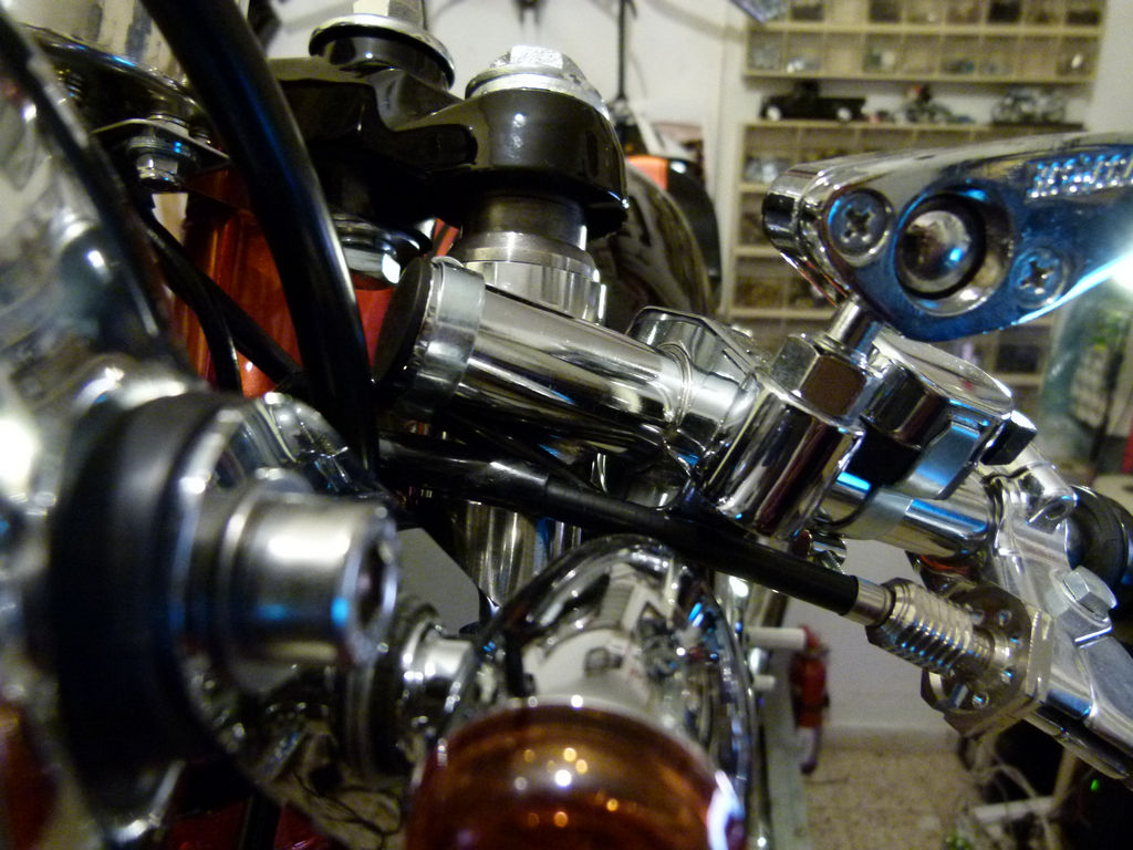

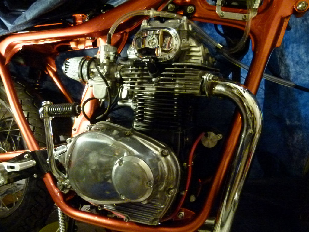

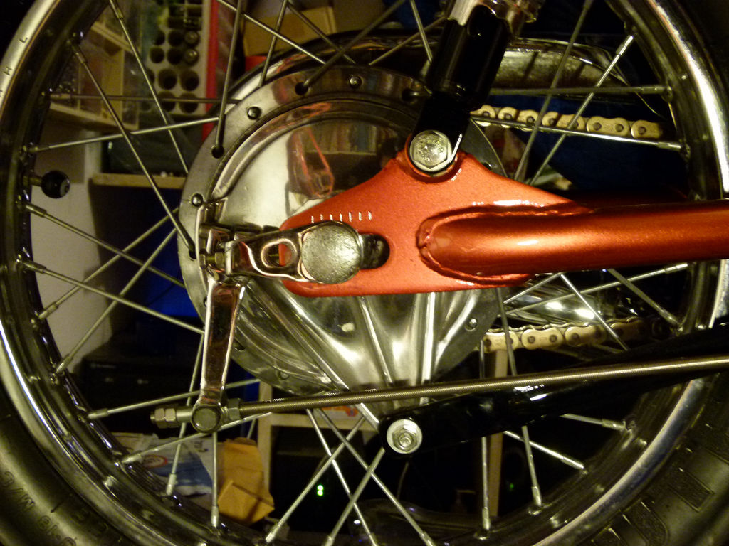

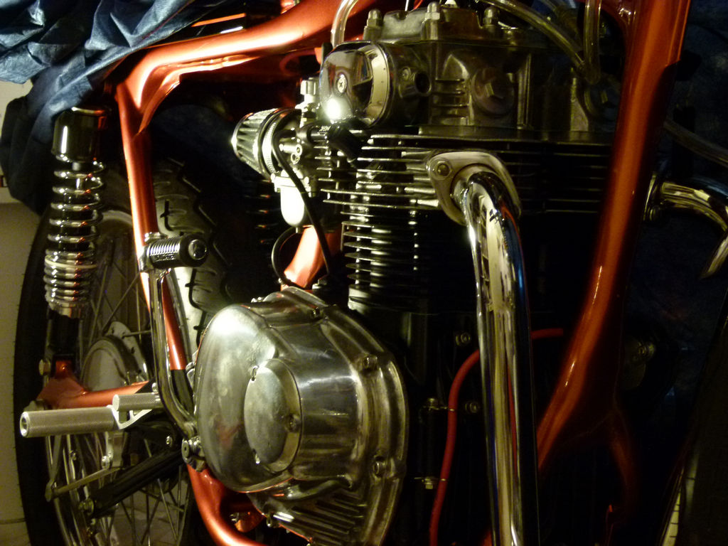

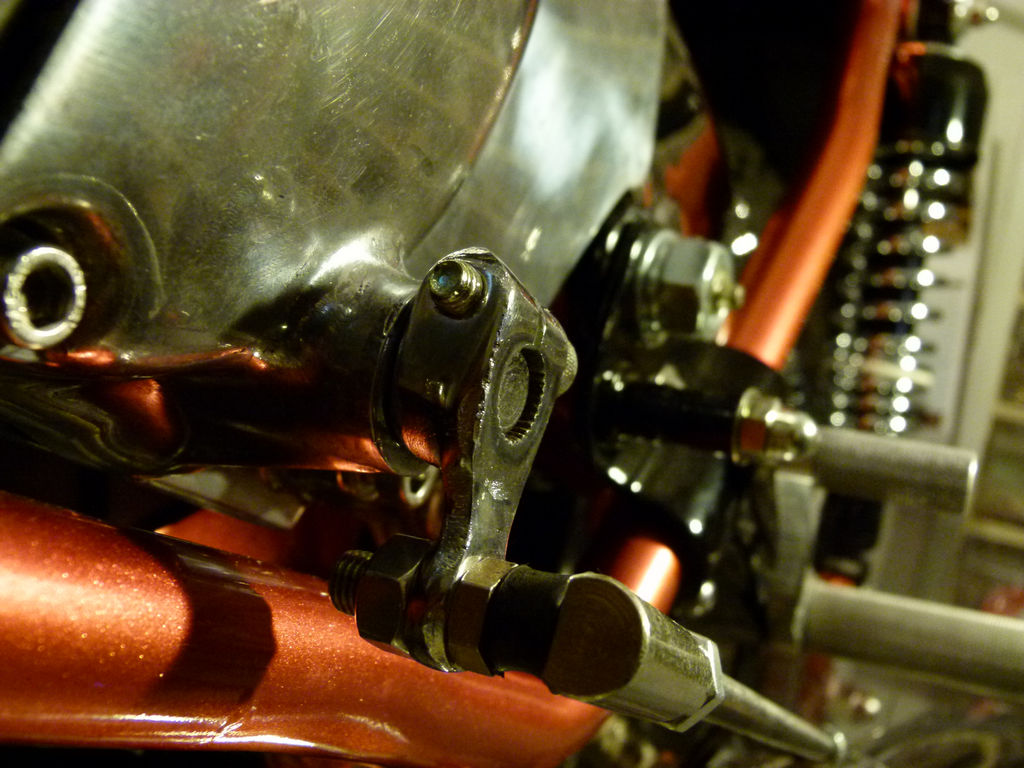

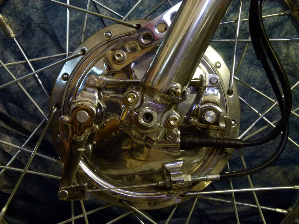

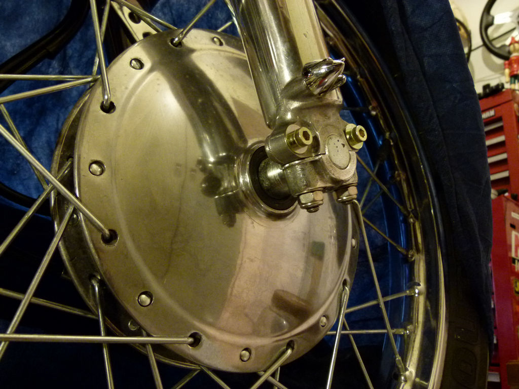

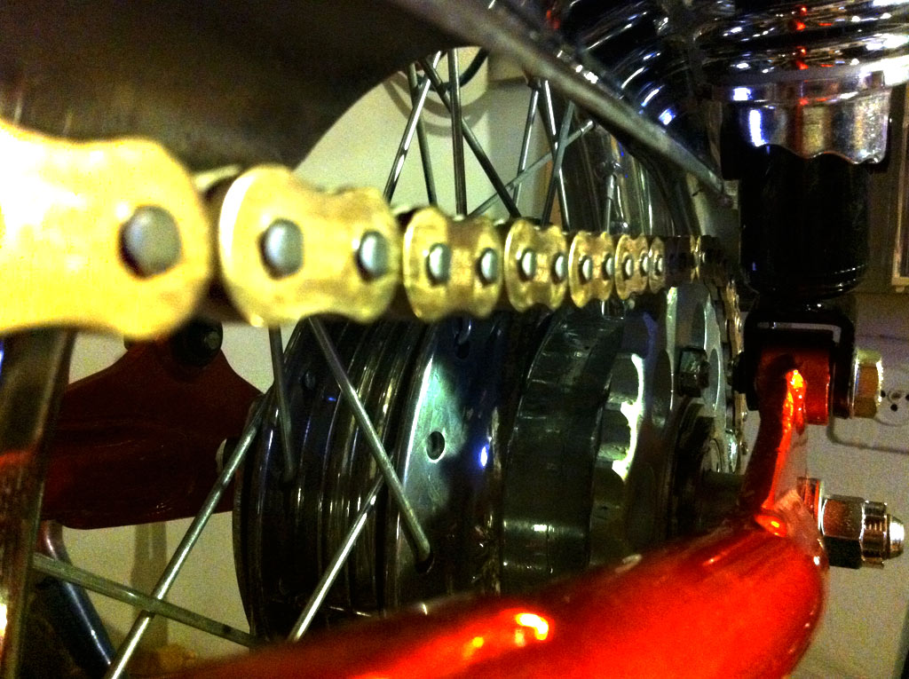

ו... עברתי על כל מיני איזורים באופנוע... סגירות, מתיחות, השלמת חוסרים...
קצת תמונות:

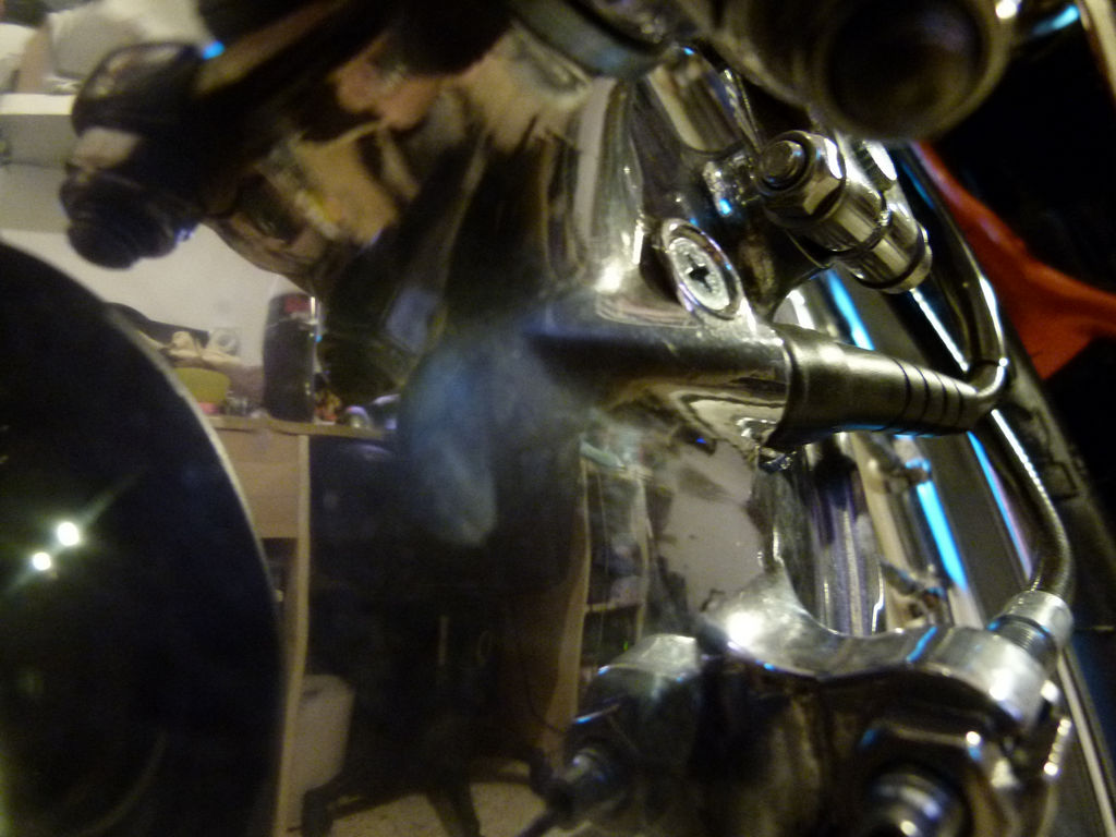

בלם קדמי - DONE (נשאר כיוונון אחרון של הכבל, באופן שישאיר מספק הברגה למתיחה בהמשך הדרך):

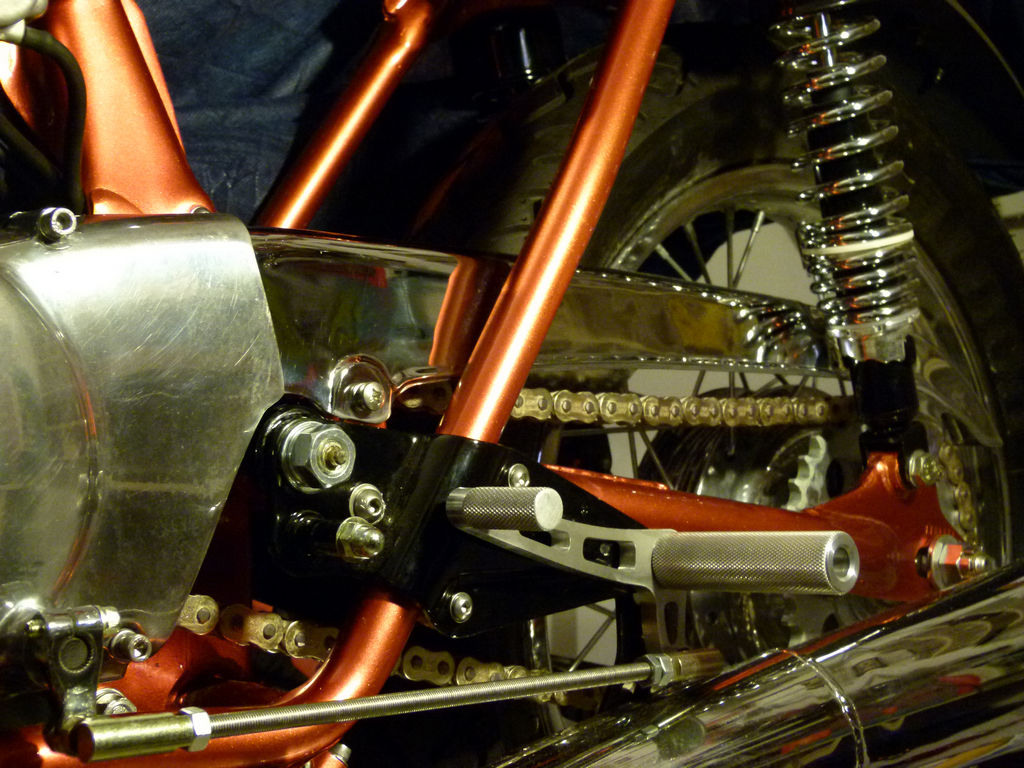

בלם אחורי - DONE:

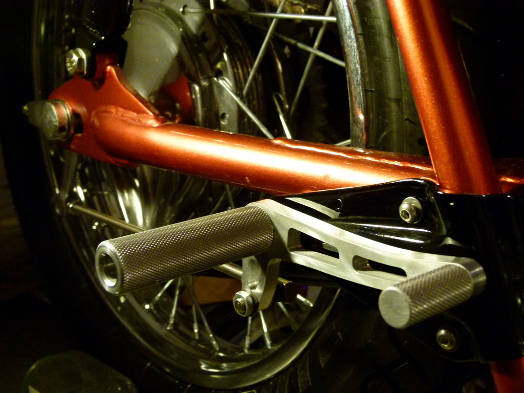

RearSet ימין:
שמאל (לפני כיוונון - יבוצע לאחר ישיבה על המושב ומציאת זווית מתאימה לכף הרגל בעת הישיבה):

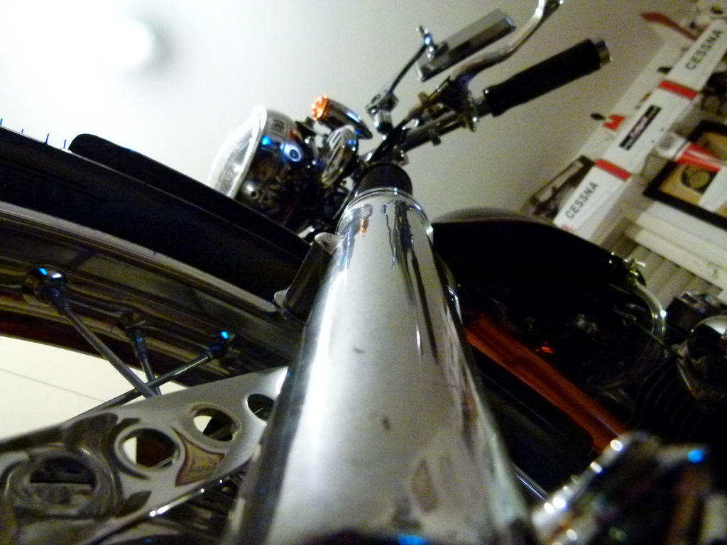

  • שבועיים מאוחר יותר ...

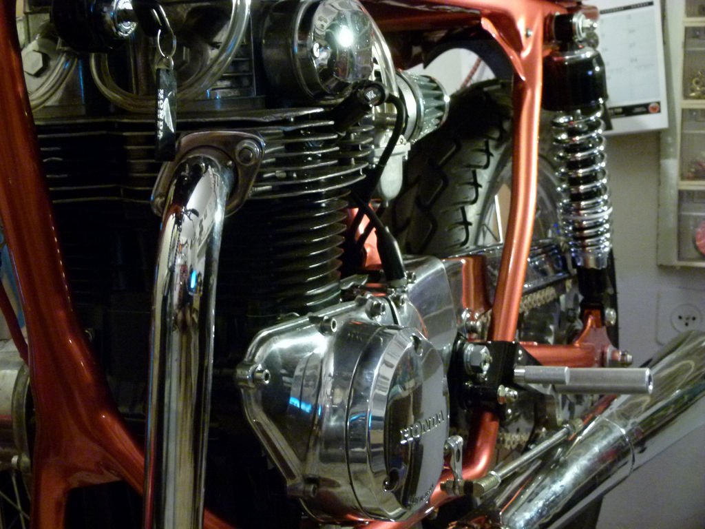

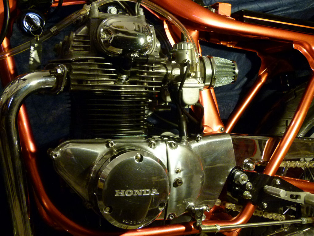

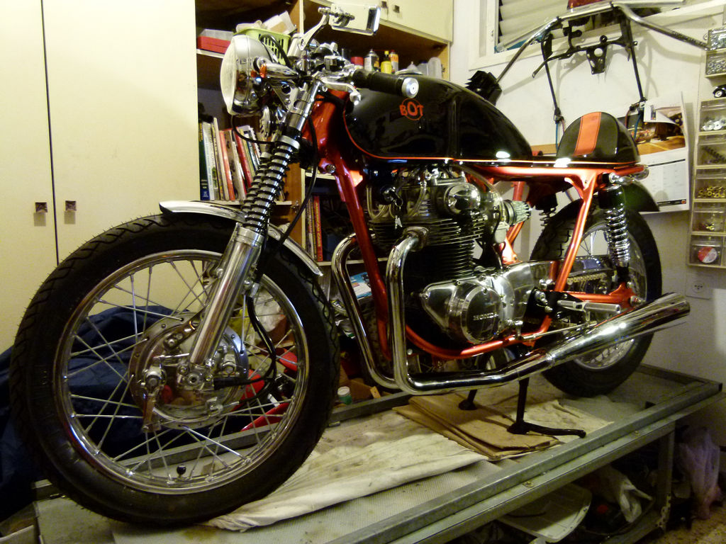

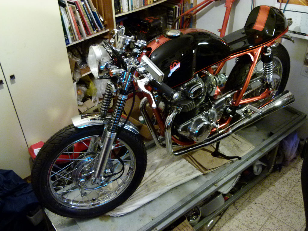

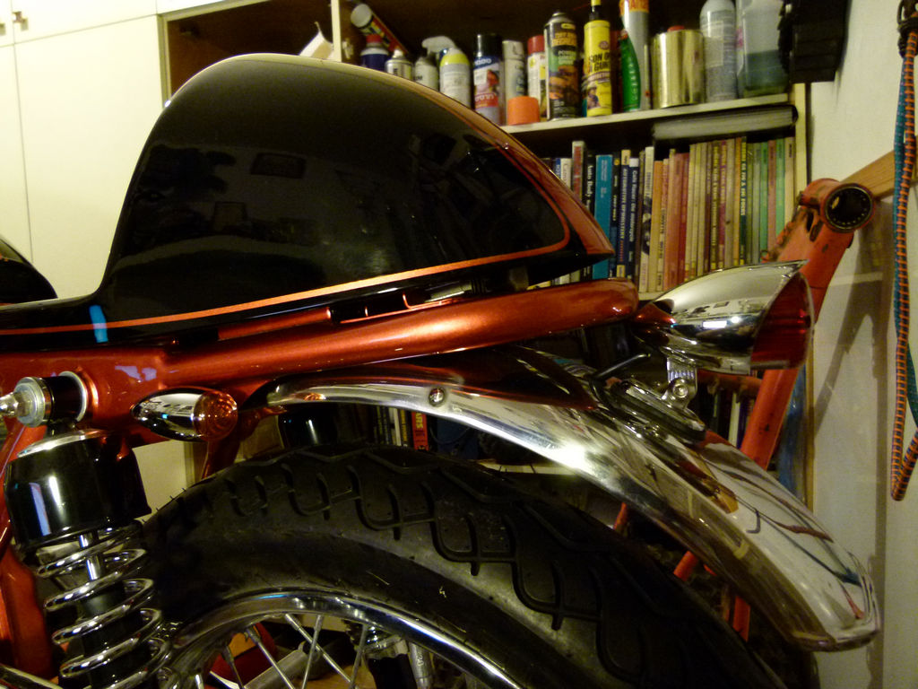

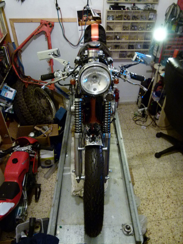

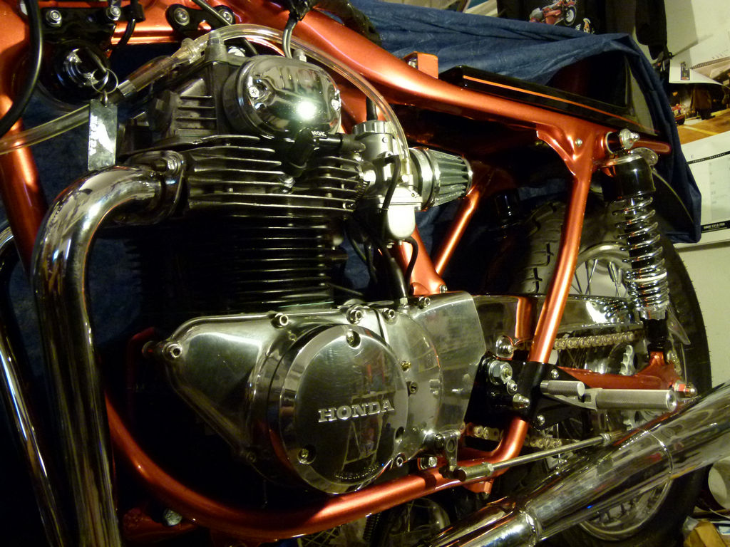

במילה אחת: DONE.
היום הורכבו ברגים אחרונים, חוזקו ברגים, שמן חדש ובדיקות הצתה וקומפרסיה.
(טוב נו... נשאר רק לתפור מושב... אבל בכל זאת, אתפרע ואומר שסיימתי :lol:)
אם יהיה מזג אוויר סביר מחר... האופנוע יראה אור יום ויונע (בתקווה...).
