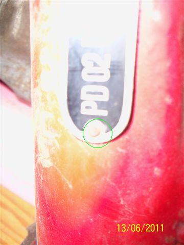

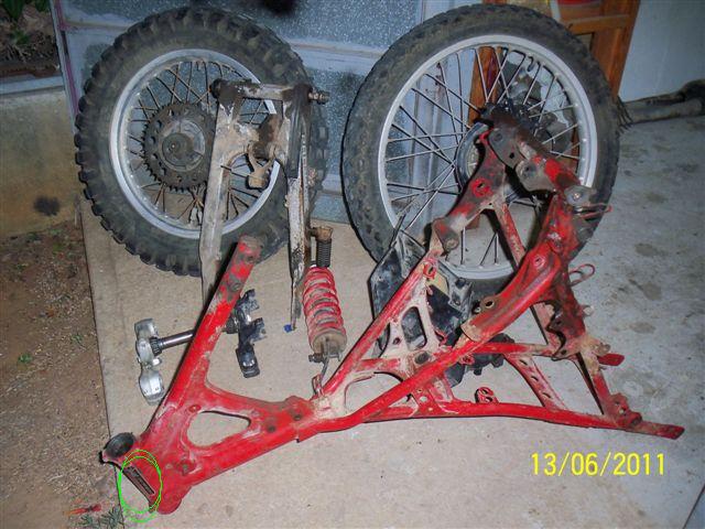

שילדה של אופנוע (הונדה XL) במצב של לפני ניקוי חול.

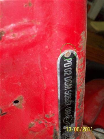

התוית המקורית מוצמדת לשילדה עם ניטים.
הסרה של הניט נראית לי אפשרית ע"י שיוף או קדיחה ואז יישארו החורים המתאימים בשילדה.
איך להחזיר התוית לאחר צבע ?
הדבקה לא באה בחשבון.
היכן מוצאים ניטים כאילו ואיך מסמררים , אין גישה מאחור.
תודה
ישי

ממש לא פופניט ,אלא ניט עם קנה מסולסל .מכניסים בדפיקה וקונים אצל ספקי ברגים.
דוגמא של ניט דפיקה
תודה , לא היכרתי.
אם מכניסים בדפיקה מדוע צוואר מסולסל ?
מה גורם לו לא לצאת חזרה ?
ספקים אפשריים , בהעדפה לגוש דן ?
עדיין לא הוצאתי אבל אני מעריך את החור כ- 1.5-2ממ וזקוק לשני ניטים.
הי ישי,
התשובה בגוף השאלה...
(מכניסים בדפיקה, תוך כדי הוא מסתובב על הסלסול ואח"כ זה מה שמונע ממנו לצאת. שים לב ללוליניות של הכריכה - סה"כ כחצי סיבוב)
בלי קשר מזל טוב על הפירוק - זה ה XL -נכון?
הייתי רוצה לנצל שירשור זה להציג אביזר סמרור נוסף בשם nut-sert. זהו ניט שבמרכזו הברגה. נפוץ מאוד בשילדות אלומיניום.
מצריך כלי יעודי (דומה לכלי לניטים) אך יש לו תושבות הברגה בהתאם לנטסרט המיועד (בהברגות קטנות M3 ודומים אפשר לשבור את התושבת אם לא מפעילים נכון ובקטרים גדולים יותר M6+ צריך המון כוח ולכך יש כלים אחרים), ניתן בעזרת בורג ואום להתגבר על היעדר כלי.
