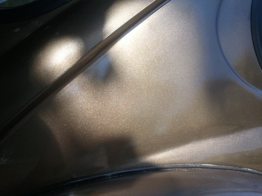

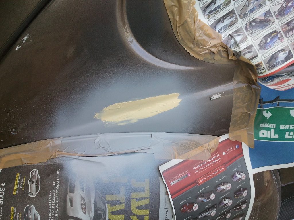

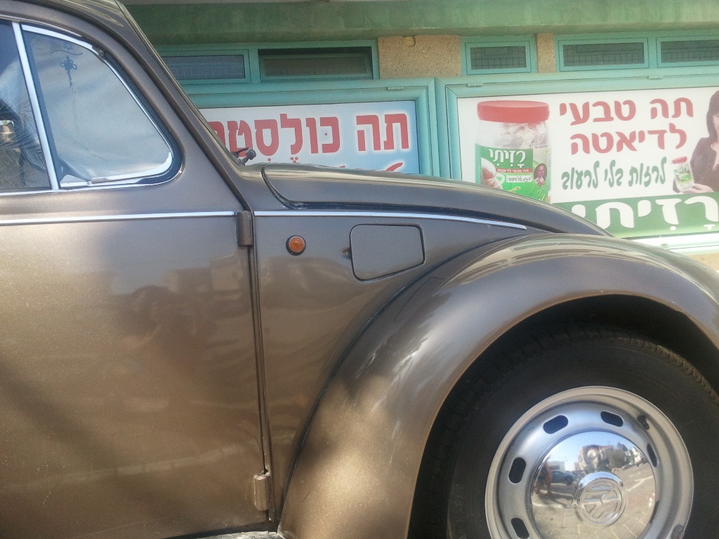

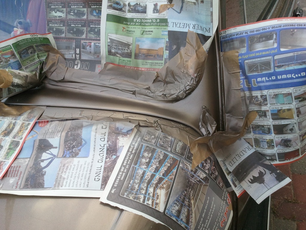

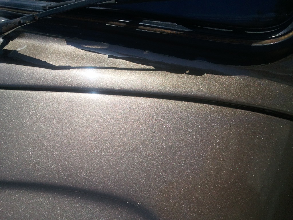

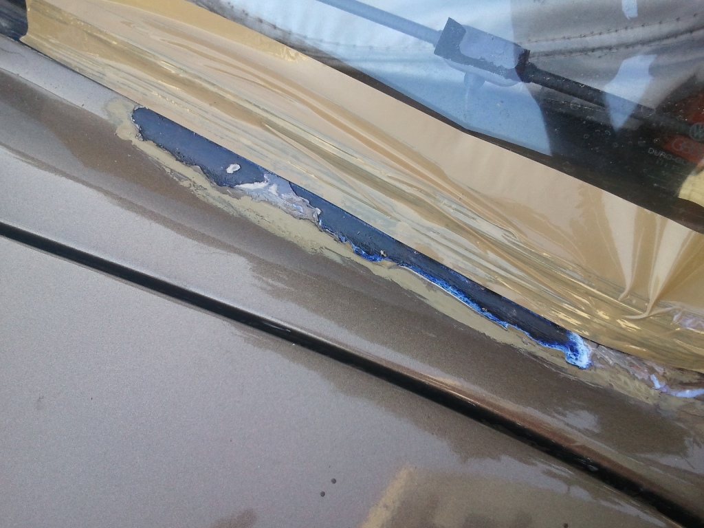

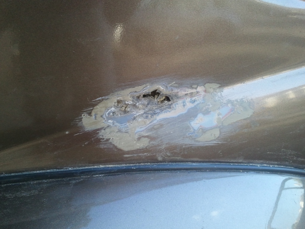

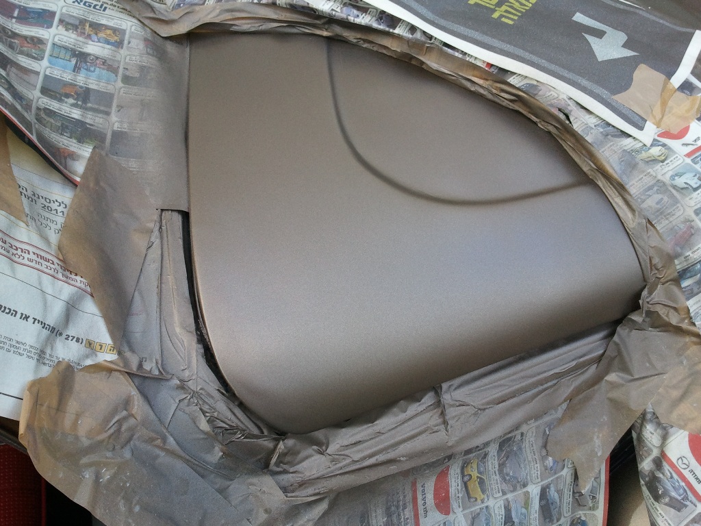

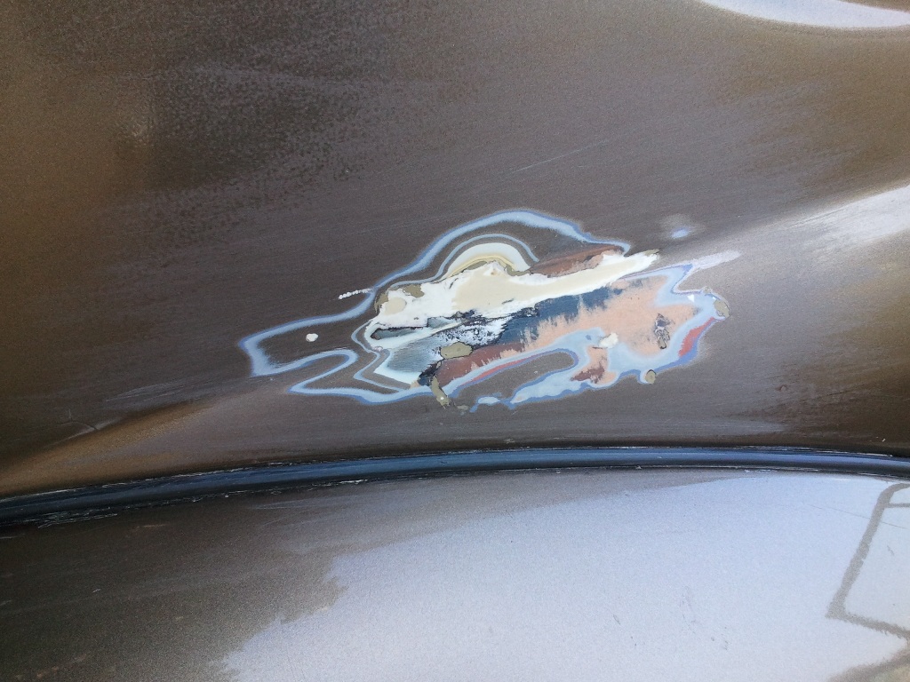

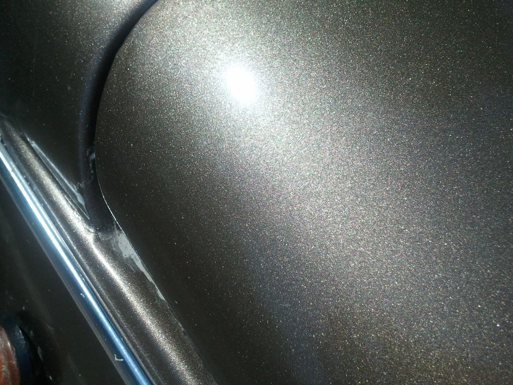

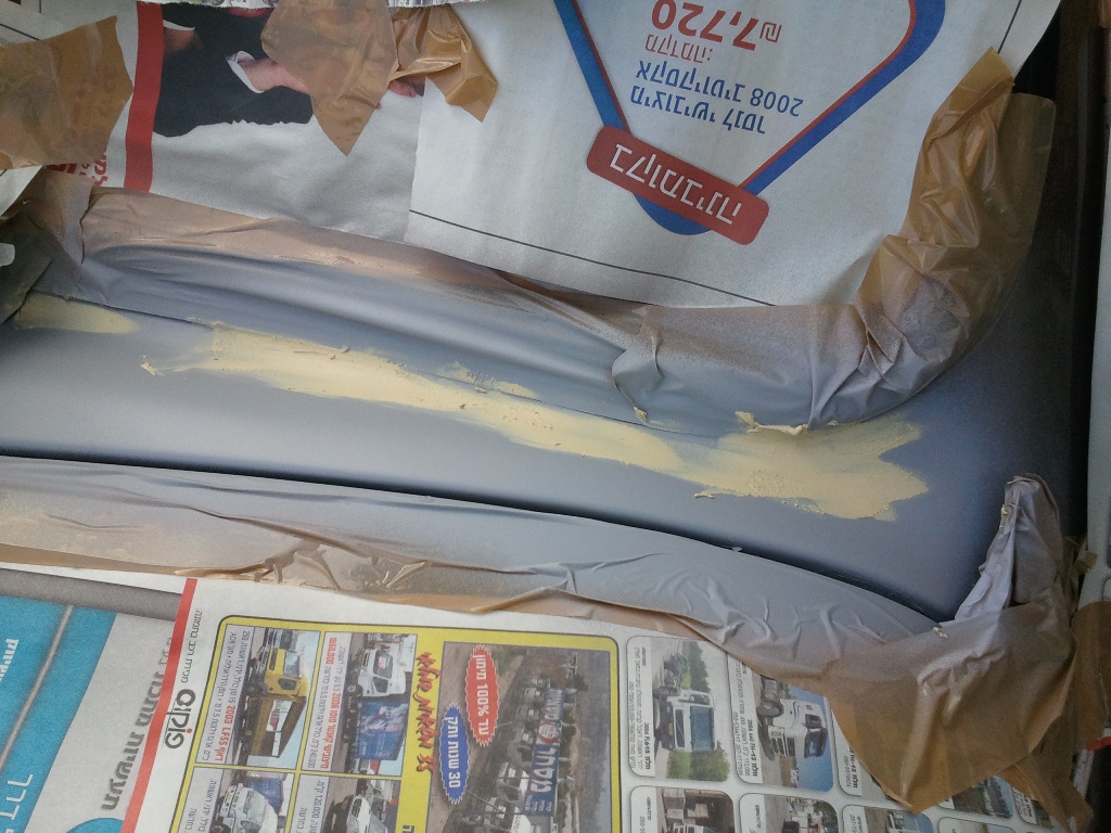

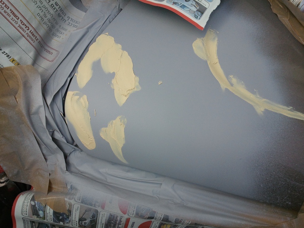

היה לי כמה נגעים בצבע שממש הפריעו. התרוממות של צבע בגלל חומר פחחים וקצת חלודה.. אמרתי יאלה בוא נעשה לבד ובעעעעע זה לא קל בכלל:) הזמנתי צבע דרך טופ קולור בספריי לפי קוד צבע.. הגיע מתל אביב בדואר אחלה חברה ושירות יש לציין הזמנתי 3 סוגים של ספריי 1 יסוד 2 צבע של הרכב 3 לכה.. מומלץ מאוד המחיר 70 שקל לספריי . ולמרות כל התיקונים נשאר עוד צבע.. כמה תמונות.. אגב די הופתעתי מהתוצאה . יצא מעולה ועוד לטירון שכמוני:)

החומר מילוי נקרא PRESTO מאוד ממולץ. עשיתי בעבר תיקונים לפני שנתיים והוא לא נסדק. ומה שכן הוא מתייבש מאוד מהר
וקל לשיוף. קניתי בזמנו באוטו דיפו. אבל אין כבר את המוצר בחנות.
אגב הוא מגיע מיכל עם שופרפרת קטנה שצריך לערבב להקשחה

לא החומר נקנה בזמנו מאוטו דיפו.. אבל יש לטופ קולר גם חומרים. במיוחד המשחת פיברגלס. גם מאוד נוח לעבודה ולא נסדק. טוב אפילו למילוי חורים גדולים

דבר ראשון היה לגרד את החלודה ולשייף.בחלק מהמקומות היה רק התרוממות של הצבע,אז קילפתי.באיזור החלודה שמתי ממיר חלודה
אגב חשוב לציין שזה תיקון זמני.מקצועי זה לחתוח את הפח ולהלחים חדש. אבל התיקון שעשיתי יחזיק לא מעט.:-) אחרי הייבוש של הממיר ריססתי יסוד ואז חומר מילוי ,ליטוש ושוב חומר מילוי ליטוש וריסוס בייסוד. לשייף המון המון בנייר עדיין ולבסוף נייר 400 לגימור מושלם.2 שכבות של צבע ועוד איזה 2 - 3 לכה. עוד כ שבועיים נעשה פוליש עדיין ופלסטלינה. לצבע חלק
