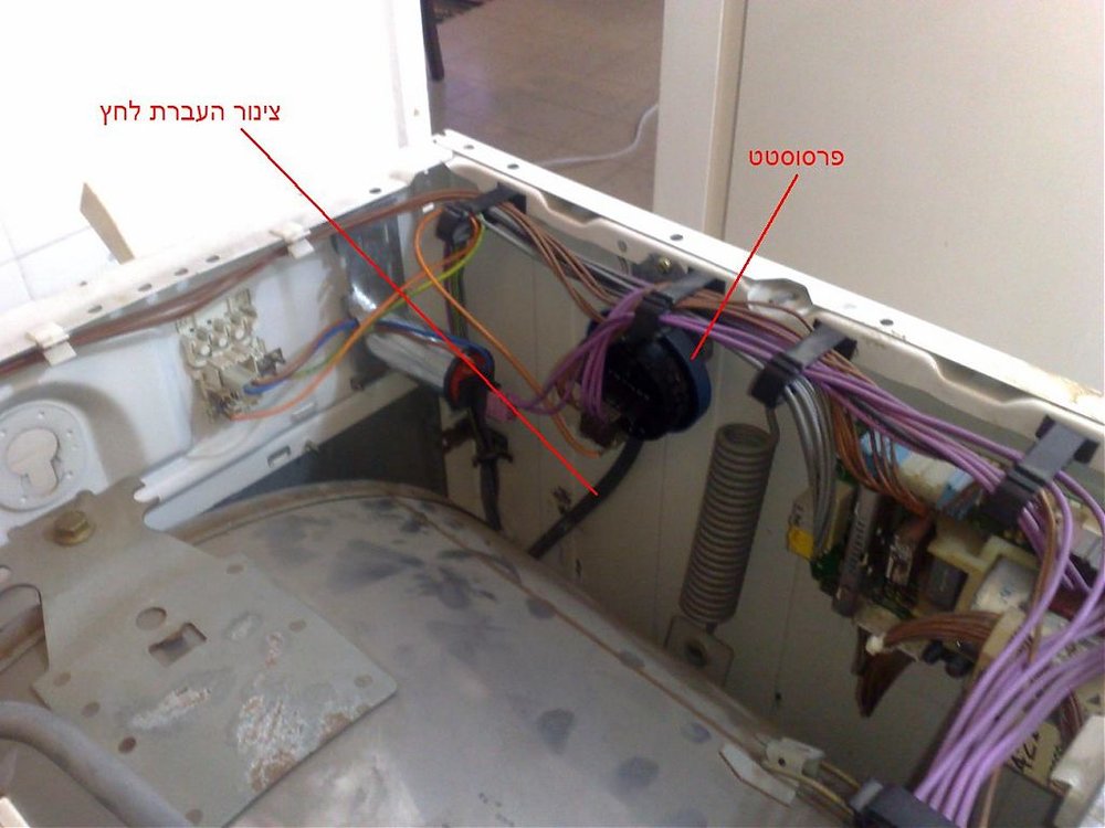

הבעיה היתה בצינור הדק המעביר לחץ אוויר לפרסוסטט של המכונה או ליתר דיוק בבקבוקון הגומי (בלי פרשנויות בבקשה) אליו מחובר הצינור, בהרבה מקרים מסתעף מצינור הכניסה למשאבה.
לתיקון יותר יסודי בצע ניקוי ידני.

נסה לנקות אם מערכת הזנת האויר לפרסוסטט, כאמור מעין בקבוק גומי קטן ממנו יוצא צינור גומי המחובר לפרסוסטט. פרק את חיבור הגומי, לחץ על הבקבוק כדי לפורר מרבצי אבנית ושטוף היטב. נשיפה קלה לצינור חייבת לייצר נקישה מהפרסוסטט, לעיתים אפילו 2 בפרסוסטט שתי דרגות.
ניתן גם לנקות עם חומץ, מלח לימון וכדומה, אף כי זה פחות ממוקד מניקוי ידני.
אם הצנרת נקיה יש לוודא שהמשאבה מנקזת מים כי כשהמכונה לא מתרוקנת יש ניטרול לסחיטה.
אם הצנרת (של פיקוד הפרסוסטט) נקיה והמשאבה מנקזת מים ובכל זאת אין סחיטה במכונה ללא קבל למנוע, אין מנוס, הזמן טכנאי.

שוב בקצרה - פרסוסטט הוא מין מד לחץ אוויר המכוייל מראש, ותפקידו להפסיק את מילוי המים במכונה (בחלק מהמקרים מפלס אחד ובחלק יש בו 2 דרגות לשני מפלסים).
כשהצנרת אליה הוא מחובר נסתמת באבנית הוא לא משתחרר בזמן. אם הטיימר או הכרטיס האלקטרוני לא מקובל פקודה 'מכונה ריקה ממים', לא תופעל הסחיטה. זהו מנגנון הגנה כמובן.
מה שהציע הטכנאי היה לנקות כללית ממשקעי אבנית ואבקת כביסה שלא נמסה. אני הדגשתי שעדיף לנקות את הצנרת וחיבורי הגומי ידנית.
