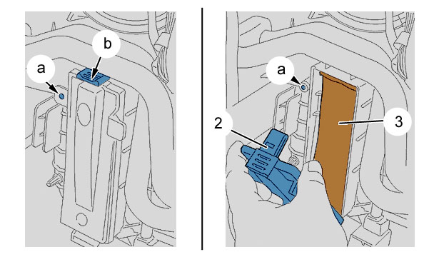

איציק סליחה על ההתעלקות,בC5 2007 למכסה של הבית של הפילטר מזגן [ליד הדוושות] יש למעלה בורג קטן,איזה סוג וגודל הבורג הזה?,אם תוכל לעזור לי אני יודע לך מאד,כי ניסיתי כבר הכל ואני מיואש.

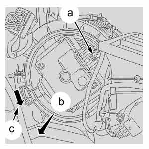

איציק תודה על ההסבר המפורט. ממה שאני מבין המאוורר נמצא בעצם במרכז הקונסולה ולא בצד הנוסע כמו בZX, אבל לצערי אני לא יודע איפה הפילטר של המזגן, אודה לכיוון, מהיכן הגישה וכו'
תודה רבה רבה.
במודל שלך לא אמור להיות בורג כלל.
אם יש, והבורג מקורי, זה 5.5 או 6 מ"מ - ראש משושה.
היצרן אומר שבמקרה והקליפס אבטחה של המכסה (הקליפס נמצא בחלקו העליון של הכיסוי - מופיע כ-"b" בתרשים המצורף) נשבר, רק אז יש צורך בבורג (בנקודה "a" בתרשים במצורף).
איציק
תודה רבה רבה.
בתרשים המצורף אתה רואה מבט צידי של המפוח.
ממש מתחתיו, נמצא המסנן אויר של המזגן (ראה הודעה קודמת שלי).
הגישה מאוד לא נוחה אבל אם כבר עשית את זה פעם אחת, לא יקח לך יותר מ 3 דקות להוציא אותו החוצה. בפעם הראשונה ? צפה לקללות נמרצות ותיזהר שלא לשבור את המניפה כשאתה שולף את המפוח החוצה ומוציא אותו כלפי מטה !!
איציק
תודה רבה!!
איציק
איציק,כשאתה אומר ראש משושה הכוונה היא לאלן?
