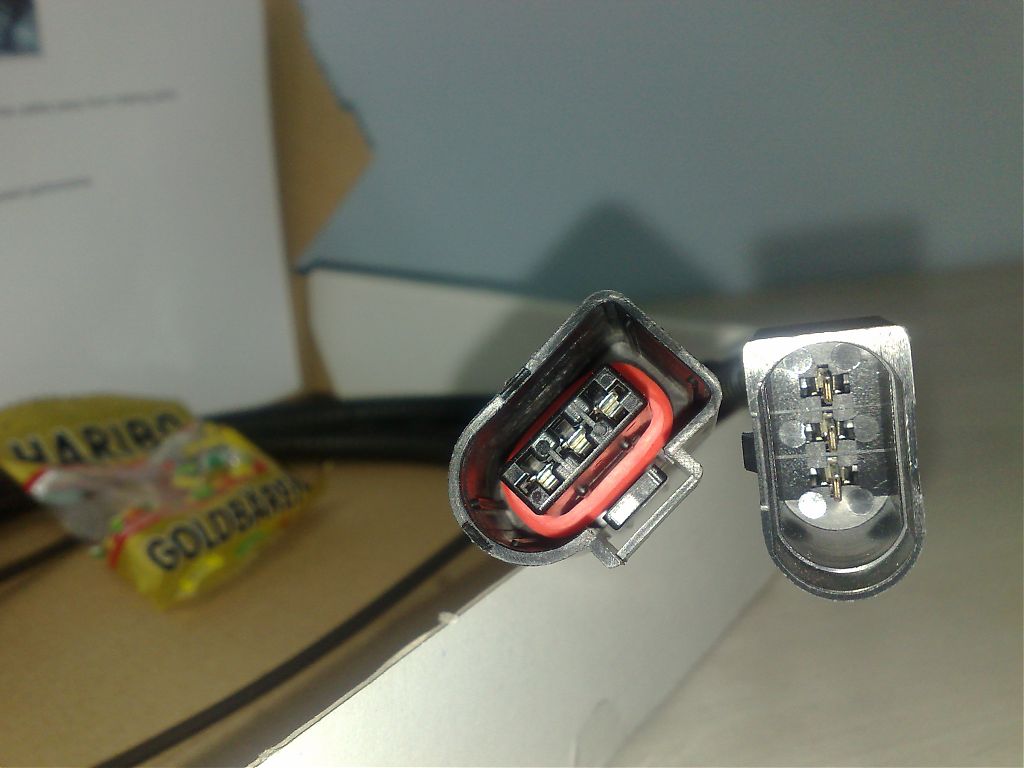

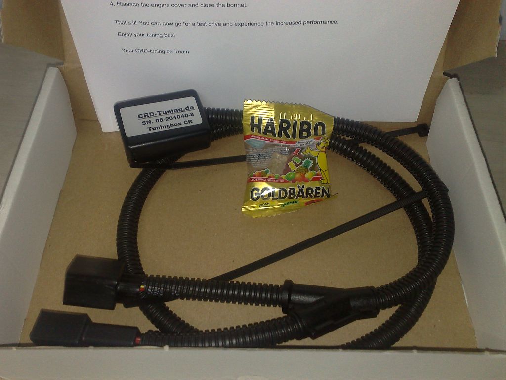

היום הלכתי לדואר לאסוף את החבילה. נאלצתי לשלם מכס בסך 202 ש"ח מה שמסכם את כל העסק כולל משלוח ב-650 ש"ח. הקופסה מכילה את החלק, 2 אזיקונים, הוראות התקנה (דף שנראה כמו הדפסה ביתית חובבנית) ושקית קטנה של סוכריות גומי (זה בסדר, גם אני התחלתי לצחוק) שגורמת לכל העסק להראות כסוג של בלוף. החלק עצמו הוא צמת חוטים כשבצידה האחד קופסה (הצ'יפ עצמו) ובצידה האחר שקע זכר ושקע נקבה. ההתקנה אורכת דקה - מנתקים את הקונקטור מהמסילה המשותפת ומחברים לנקבה, ואת הזכר מחברים למסילה המשותפת, ובקיצור, יוצרים גשר.

הציפים של EBAY(נגד) פשוט גורמות לרכב לחשוב שהוא קר, אז הוא מציף את הרכב בדלק(התנעה קרה).

תוספת הכח מורגשת מאוד! ה-turbo lag כמעט ולא קיים, ובהאצה מרגישים שהרכב מושך בצורה אגרסיבית יותר. המחשב מראה בדיוק את אותה צריכת הדלק כמו שהראה מקודם כך שבתחום הדלק לא נראה לי שיש הבדל.
בשורה התחתונה, התמורה למחיר מצויינת! לא נותר לי אלא להמליץ לכל בעלי הדיזלים עם מסילה משותפת. ע"פ מה שראיתי יש את הצ'יפ כמעט לכל רכב (כאמור רק דיזלים מסילה משותפת). מי שירצה, מוזמן לשלוח ה"פ ואני אשמח לעזור לו לעלות על החלק המתאים לו.
