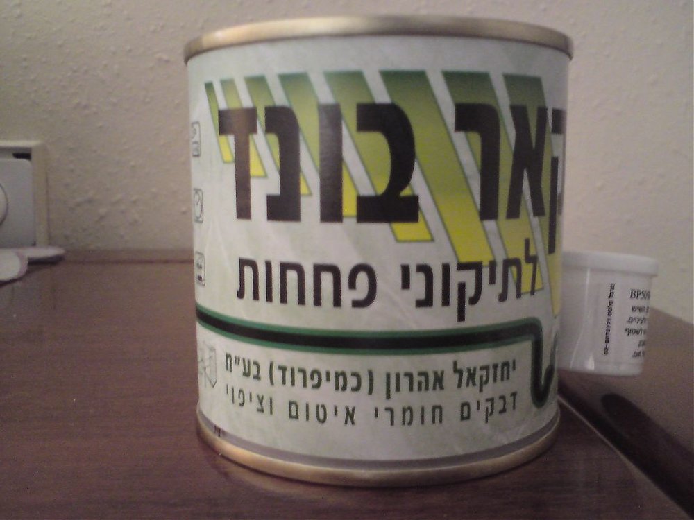

ביקרתי בחנות לחומרי ציוד ביניין ואביזרים בשם "צלח" באזור התעשיה של אור יהודה, ומצאתי את מבוקשי, פחית של 400 מ"ל (הקטנה ביותר שניתן למצא) מחירה 20 ש"ח נקראת קאר בונד.

זו הפעם הראשונה שאני עובדת עם החומר הנ"ל, אני אשמח לקבל הכוונה כיצד לערבב בין החומרים.
כתוב שיחס הערבוב הוא 2/100.
אני צריכה להשתמש בכמות חומר שהיא בערך 2 כפיות קטנות, כמה חומר בערך אני אמורה להוסיף מהמקשה?
תודה
ל'
2/100 כלומר שני אחוז של חומר מקשה מכמות השפכטל, תנסי לפי העין.
לפני זה תעשי ניסוי, תערבבי כמות קטנה של החומר ותראי איך הוא מתקשה לפני שתתחילי לעבוד איתו שלא יתקשה לך מהר מדי.
אל תוסיפי את החומר המקשה לפחית של השפכטל. תשתמשי בכלי חד פעמי לערבוב (צלחת/ כוס).
קחי חתיכת קרטון צד אחד מקשה צד שני חומר פחחות . עם הלהב של הסכין יפני קחי חומר תפרידי חלק קטן ואז קחי את המקשה תערבבי ככל שכמות המקשה יותר החומר ניהיה קשה במהירות רבה יותר. אני אוהב לערבב קצת אבל עם הרבה יחסית מקשה תוך דקה זה מתייבש ואפשר לעבוד עם 120 או 320
trademark השתמשתי בעצתך וביצעתי ניסוי קטן לפני השימוש בחומר, על מנת לבדוק את המהירות שהוא מתקשה ומתגבש למוצק.
מכיוון שהחומר אינו נוזלי ניתן היה להניח אותו ישירות על מרובע שיצרתי משני פלסטיקים ולערבב את החומר יחד ולמרוח ישירות על המקום.
