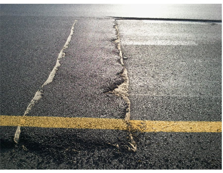

לרגל העבודות בכביש 1, שיצרו כמה "פסי האטה" מפתיעים באמצע הכביש, התגלע ויכוח ביני לבין חבר: מהי דרך הפעולה הנכונה כשנתקלים במשהו כזה?
אני חציתי את המפגעים המדוברים מספר פעמים - במהירויות חוקיות יותר וחוקיות פחות. באף אחת מהפעמים לא האטתי לפני המדרגות וגם לא הרגשתי הבדל של ממש בחומרת ה"קפיצה". החבר המדובר עשה משהו אחר: כאשר הוא זיהה את המפגע, הוא בלם והוריד את מהירות הנסיעה בכ-20 קמ"ש. לטענתו, הוא עשה את הדבר הנכון מפני שהוא ריכך את ה"מכה". שיקולי דלק ובלאי צמיגים ובלמים לא משחקים במקרה הזה תפקיד - השאלה היא מי כאן עשה את הדבר הנכון מבחינת נוחות הנסיעה, ועד כמה הבדל כזה ניכר - אם בכלל.
השאלה הזאת תקפה גם לפסי האטה אמיתיים, כאלו מהסוג הזדוני שמוצב לפעמים בחניונים - צרים מספיק כדי להכנס בתקציב, אבל פוגעים מספיק בנוחות הנסיעה כדי לגרום לפלסטיקים לנשור. נסיעה במהירות גבוהה על פס הפרדה סטנדרטי עלולה כמובן לגרום לפגיעה בתחתית הרכב - אבל הרי אין סכנה לכך בפס הפרדה מסוג כזה.
למי שלא היה ממזמן בקטע שבין נתב"ג לתל אביב בכביש 1, להלן צילום של המפגע (רותם פלדנר ומישל דור, Ynet):
